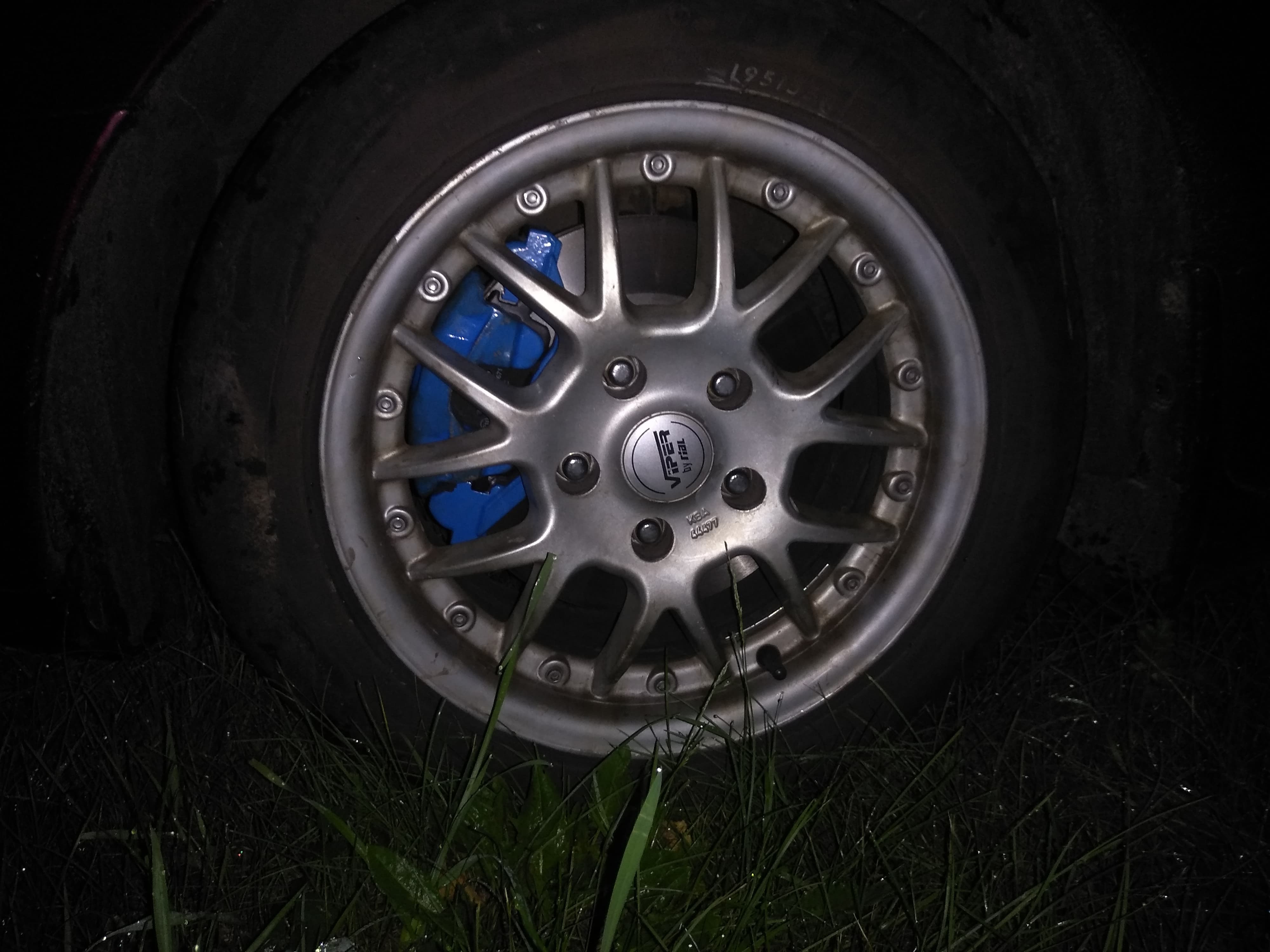

-Wymiana przednich hamulców na M6 GG 283mm przygotowane & zregenerowane przez Risto77®
Jeśli zastanawiacie się dlaczego modzenie auta mi ostatnio tak wolno idzie, to chyba rozwiałem wątpliwości. Idzie do mnie reszta prawej półosi, więc na dniach będę mógł powiedzieć, że całą długą półoś mam nówkę sztukę. Jeszcze w tym roku wpadnie lewa, bo lewy przegub czasem wydaje mi podejrzane dźwięki.

Postprzez risto77 » 2 lip 2020, 08:11
Zawiesiłem się na kablach ZE ;) ale po zobaczeniu foty już kumam. Heble to 282 ewentualnie 283mm dla sprostowania i to jest jeden z lepszych modów w tym modelu.

Postprzez Płomień » 2 lip 2020, 08:49
Ooo, właśnie. Dobrze że się zgłosiłeś, bo oznaczyłem Cię na FB, ale tutaj zapomniałem. Mea Culpa.
Hamulce przygotowane & zregenerowane przez Risto®

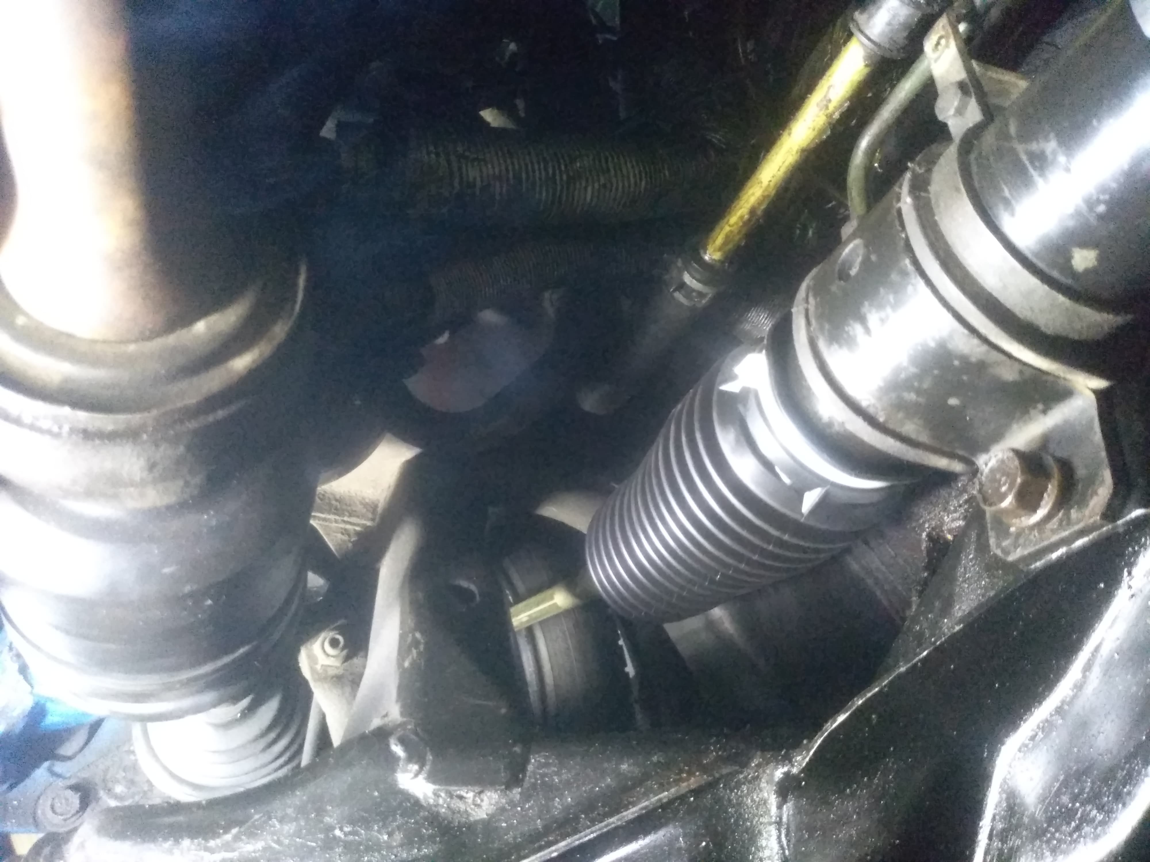

No i cyk, kolejne wymiany.
Wpadł magiel używka z GE. Ten sam co w X6, nawet EPC tak twierdzi. Czuć różnicę na kierownicy, nie ma absolutnie żadnego luzu. Magiel jest w świetnym stanie, nawet jeszcze smar montażowy pod manszetami był. Wpadła nowa półoś kompletna lewa. Wymienione plastikowe tulejki wybieraka. Nie czuć już żadnego luzu ani w układzie napędowym, ani w układzie kierowniczym. Wszystko chodzi gładko, płynnie, ale sztywno. Xedos prowadzi się teraz jak nowe auto. Na prawdę prowadziłem wiele Mazd, i żadna nie prowadziła się tak jak Xedos teraz. Wrażenia z jazdy +50.
Wymiany:
-Maglownica na używkę w bdb stanie
-Oba drążki kierownicze Lemforder
-Końcówka prawa Lemforder (lewa wymieniona chwile wcześniej, też lemforder)
-Lewa półoś napędowa BRV
-Manszety drążków JPN
-Tulejki wybieraka komplet 4szt. ori aso
-Zregenerowane lampy, zregenerowane odbłyśniki, dzięki Dwojas <spoko>
Auto ma najechane na liczniku okrągłe 365 tys km. Prowadzi się jak nówka z salonu.

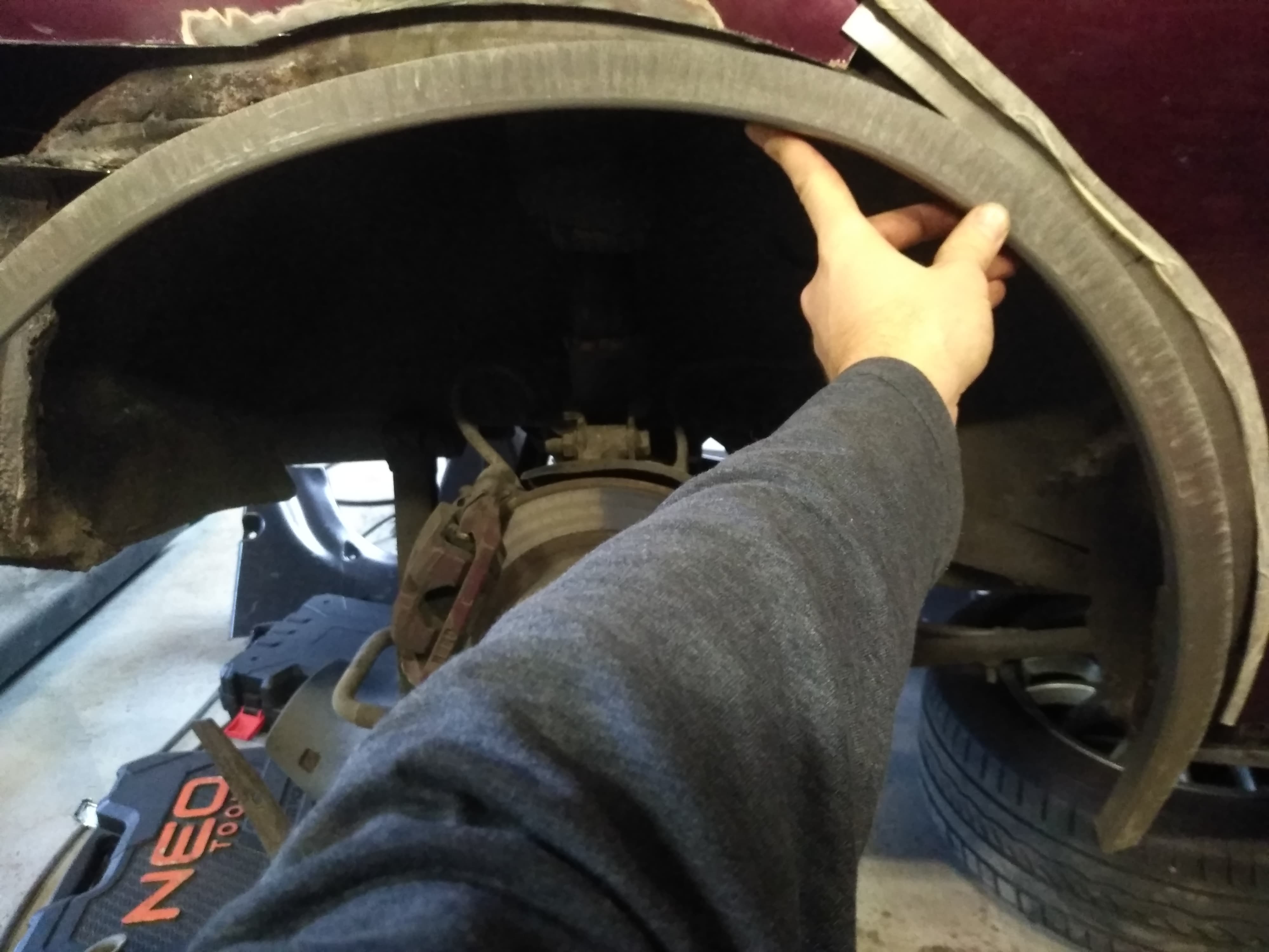

No i kolejny post-pod-postem, ale dzieją się rzeczy uwagi warte. Remoncik blacharski mały.
Jak pewnie część z Was wie, z uporem maniaka staram się wszystko robić własnymi rękoma. Ewentualnie rękoma Piohruna, ale nie tym razem.
Tym razem, dzięki uprzejmości Domestic Auto Restorations, działam z blacharką, pod okiem i z wykorzystaniem sprzętu zdolnej ekipy, znanej z odnawiania terenówek i klasyków. Polecam bardzo :D https://www.facebook.com/domesticautorestorations
Oczywiście dzieło mojej ręki nie ma podejścia do prac wykonywanych przez zakład, ale mam niepowtarzalną okazję uczyć się blacharki od człowieka który zjadł na niej zęby.
W tym tygodniu nadrobię braki w zdjęciach, na razie wrzucam to co udało mi się dotychczas pociąć i wyrzeźbić.
Zastosowałem odrdzewiacz. Wiecie może, ile trzeba czekać na efekty?
Generalnie nie ma tragedii. Poza błotnikami, podłużnicami i końcówkami progów nie ma rdzy, która dyskwalifikowałaby auto z ruchu, a jednocześnie była trudna w usunięciu. Mocowania wahaczy się trzymają, a to (poza podłużnicami) chyba najważniejsze. Auto jest sztywne, nie gnie się. Jeszcze parę lat pojeździ.

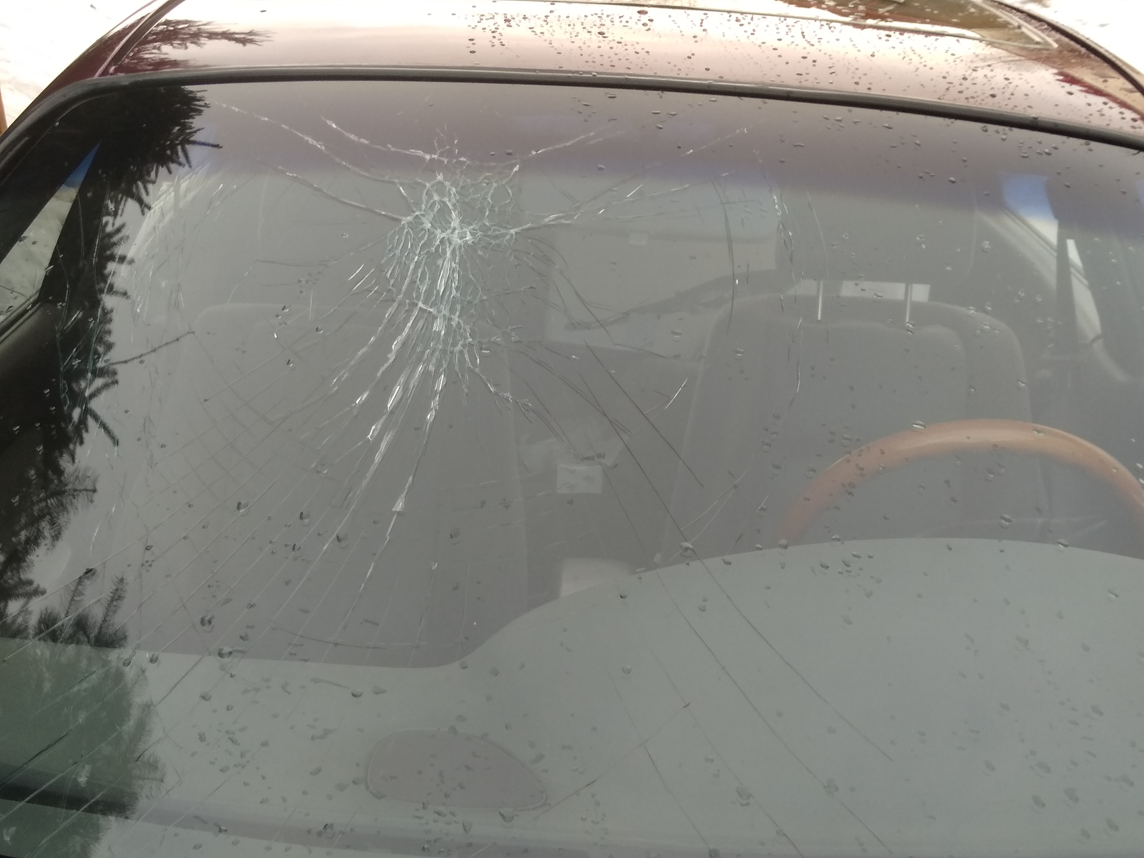

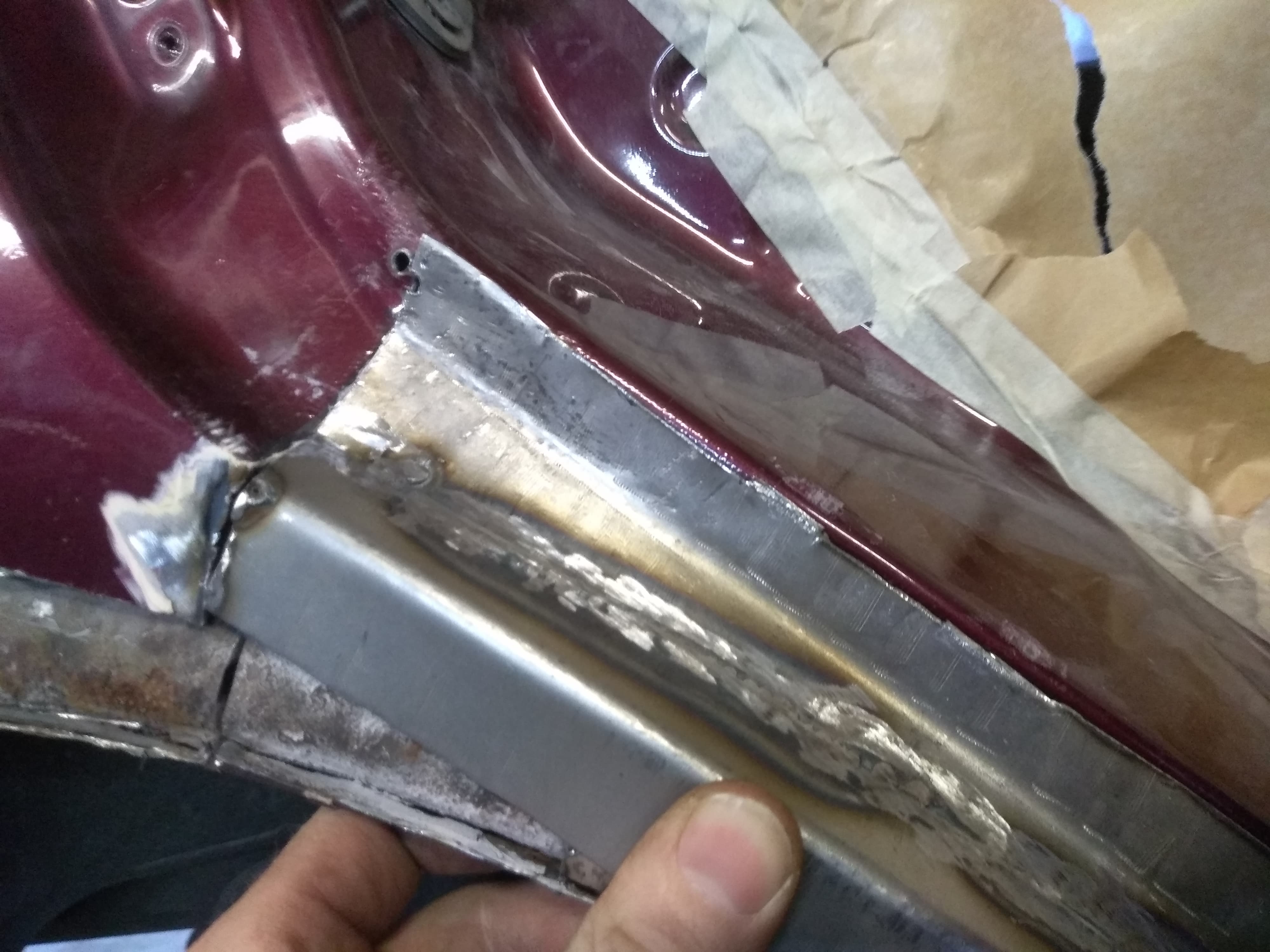

Postprzez Płomień » 21 sty 2021, 10:35
No i ten... jak nie urok to sraczka.
Blacharka zrobiona. Podłużnica grubsza niż ori, końcówka progu zrobiona, bo odziwo reszta była kiedyś dodatkowo zabezpieczona i jest zdrowa. Błotnik wygląda jakby dopiero wyszedł z fabryki.
Wszystko zabezpieczone, zagumowane, wosk aż się wylewa z podłużnicy i progu.
Do wymiany poszły też linki ręcznego, wahacze wzdłużne, i parę pierdół.
Minus, że górskie wiatry porwały zderzak który grzecznie czekał pod chmurką. Doszło pare nowych rysek, ale jeszcze go nie ruszałem po przygodzie z golfem, bo i tak idzie do wymiany.
Generalnie to wczoraj świętowałem że wygoniłem rdzę z nadwozia, i nie będzie wstydu jechać na miasto.
Szkoda tylko że autko podstawione pod blok, żeby wyciągnąć z niego narzędzia i koła, dostało czapą śniegu spadającą z dachu. Poszła szyba czołowa, jest pognieciony dach. Jeszcze nie sprawdzałem czy szyber się otwiera i zamyka, ale zbity nie jest. Sprawa jest w toku.
Trzymajcie kciuki za moją cierpliwość...

Postprzez Płomień » 28 sty 2021, 12:20
W sumie, to rozpisałem się, ale zostawiłem Was bez zdjęć.
Nadrabiam teraz ten błąd.
Może nie najlepsze, ale zawsze coś. Kontekst znacie z poprzednich postów, to nie będę się tu rozpisywał.

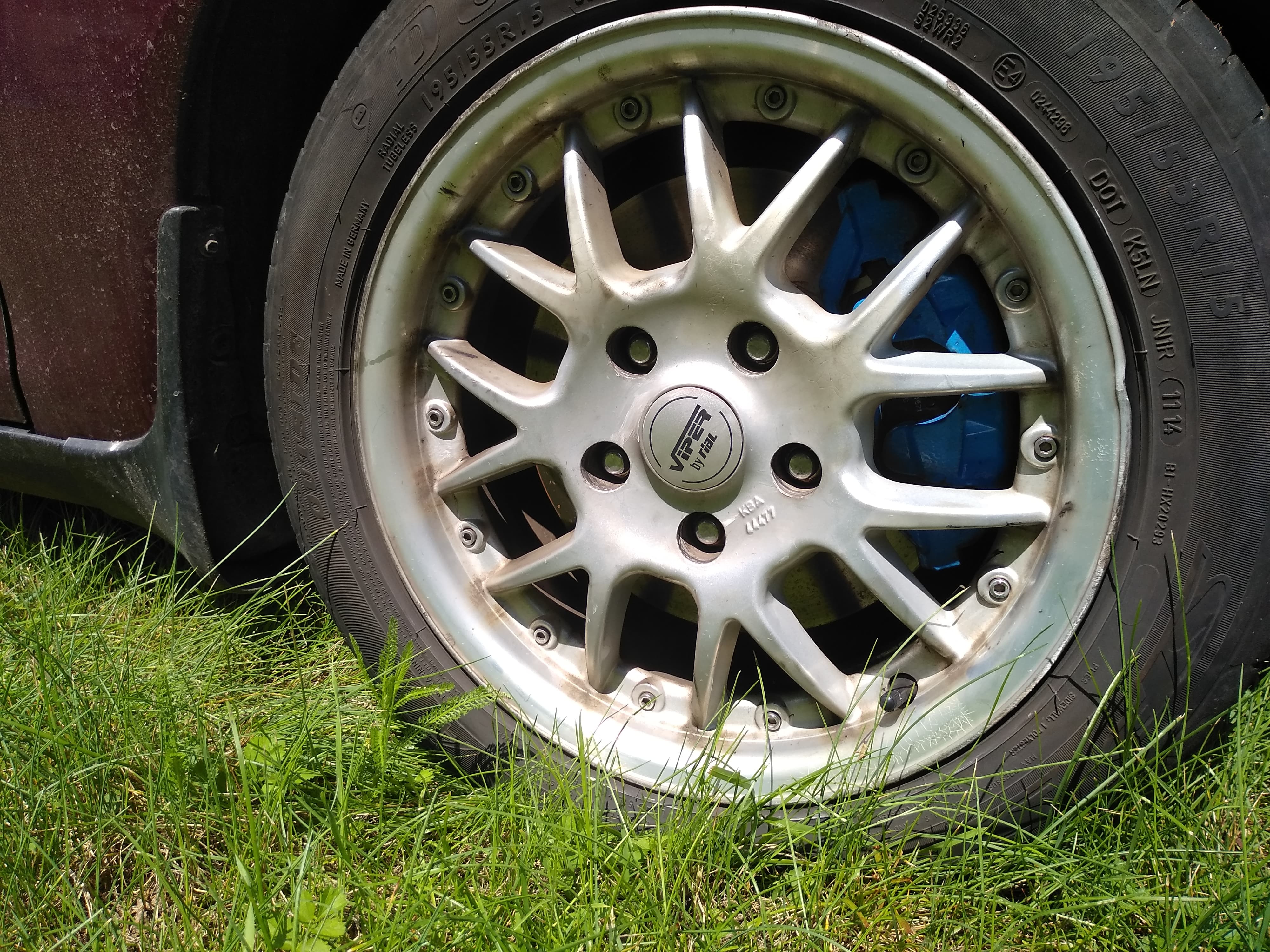

Postprzez Płomień » 22 lut 2021, 13:45
Wściekła dostała moje koła, i jak widać trop był dobry. Polecam sprawdzić, jeśli ktoś jeszcze nie widział.
https://www.mazdaspeed.pl/forum/viewtop ... 1#p3442881
Pan X będzie musiał jeszcze na taki dyngs poczekać, wpadną dopiero z nowym rozrządem i szklankami.
W najbliższym czasie pewnie zrobię jeszcze jakiś komplecik albo dwa i wrzucę ogłoszenie na forum. Przy czym zaznaczam, że u mnie najbliższy czas to od miesiąca do trzech <rotfl>
Nie oznacza to jednak, że w Xedosie nic się nie dzieje. Wywaliłem nareszcie przepływkę, paliwo sterowane jest z MAP`a, a w rurce siedzi czujnik temperatury. I coś jakby mam wrażenie że odetchnął na wysokich obrotach, i zamiast łapać zadyszkę powyżej 6k rpm to miło ciągnie do końca. Hamownia mi to powie, tyle że nie wiem kiedy. Ważne że system działa, i można poszukać wtyczek żeby zrobić to porządnie.
Szybka już wstawiona. Fabryczna uszczelka do niczego się już nie nadaje. Jeśli ubezpieczalnia dopisze to wpadnie ori. Jeśli nie, co jest bardziej prawdopodobne, to wpakuję tam uniwersalną i tyle. Podejrzewam że 3/4 fanów Xedosa i tak nie zauważyłoby różnicy :D
