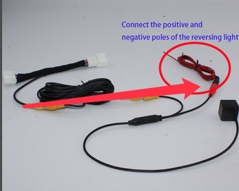

Postprzez marcinnap » 4 lip 2020, 15:55
witam,
kupiłem kamerke z https://pl.aliexpress.com/item/32864962 ... 5c0f0TEP43.
wydawało by sie ze plug and play ale chyba ta czerwona wtyczka musi byc gdzies podłączona prawda? żółta to AV a czerwona to chyba zasilanie ale jak to podłaczyc? dzieki
Update: dokupiłem kabel zasilający do tej czerwonej wtyczki, podłączam do lampy cofania i nadal nie działa. Jak podpiąłem zółty do telewizora to obraz sie wyświetla. Co robie nie tak? MZD connect zresetowany, klema (jedna) odłaczana kilka razy i nic.

Postprzez Dariusz » 9 lip 2020, 18:48
Witam z tego co się orientuje to zasilanie nie podłącza się pod lampe wsteczną. Kamerka powinna być na 6Volt i zasilanie jej powinno być z tego kabla wtyczka/gniazdko. Tak podpięta kamerka jest przez system widoczna bo po uruchomieniu auta system robi diagnostykę. W przypadku gdy zasilanie jest podłączone pod lampe wsteczną to system jej nie widzi i nie bedzie to działać. Sprawdz na jakie napięcie jest kamerka na 6V czy na 12Volt. Jeśli na 12Volt to musisz dokuić przetwornice wyszukać kabel zasilania 6V z tego kabla wtyk/gniazdo za pomocą miernika. Potem przy pomocy wkrętaczka podkręć do 12Volt na wyjściu z przetwornicy.Wtedy podłącz kamerkę zresetuj lub odłącz akumulator i ciesz się widokiem z tylnej kamerki. Problem jeśli kamerka jest na 6Volt a ty ją połączyłeś pod 12Volt jest ryzyko że ją upaliłeś. Jeśli jakimś cudem kamerka przetrwała to przetwornica jest zbyteczna ale tylko jeśli jest na 6Volt.
Dopisano 9 lip 2020, 19:35:
A tak wogóle to ten kabel podłączyłeś z tyłu auta czy bezpośrednio pod monitorek? Ja mam Mazde 3 2014 BM HB i ja mam inną kostkę w tylnej klapie C20 (20 PINÓW) a ta z linku to C12 (12pinów). Mimo wszystko jak ktoś napisał we wcześniejszych postach zasilanie kamerki musi być cały czas tak aby system mógł ja wykryć. Przy włączonym wstecznym system uruchamia AV i wtedy pojawia się obraz z kamery. Poszukaj na YouTube gdzieś był filmik podłączenia kamerki w sedanie. Swoją drogą to dziwne bo widdziałem zestawy do Madzi 3 i były do obu takie same czyli C20

Postprzez marcinnap » 10 lip 2020, 10:02
Pisałem z chińczykami i kazali dokupić kabel zasilający (taki jak na zdj) i podłączyć do lampy wstecznej. Wysłałem pare zdjęć i sa zaskoczeni ze nie działa- kazali przesłać video.
Kabel na 12pin jest w bagażniku-pasuje idealnie, wszystko działa po podłączeniu oprócz kamerki. Spróbuje podłączyć do akumlatora bezpośrednio zobaczymy co będzie.
Napięcie sprawdze jak dorwe miernik.
Dzieki
Edit: podłaczyłem do osobnego aku i też nic, pozostało sprawdzić czy podłączenie do 6v zadziała ale jak?

Postprzez Dariusz » 11 lip 2020, 11:03
Poszukaj w kostce zasilania i pod nie podłącz zasilanie kamerki. Jeśli będzie 6V to konieczna bedzie przetwornica bo wygląda na to że masz kamerkę 12V. Podpięcie do akumulatora nic ci nie da bo zasilanie musi iść od tableta wtedy go zobaczy.
Dopisano 11 lip 2020, 11:24:
Zerknij na to https://www.ceneo.pl/88698555 lub na to https://www.amazon.com/SINOSMART-Connec ... op?ie=UTF8
masz opisane piny zasilania kamerki i Video na innym zdjęciu jest kabel z wyjściami video i zasilania

Postprzez marcinnap » 11 lip 2020, 12:51
Sprawdziłem i tylko na jednym białym kablu jest 6V rozumiem ze to powinno być CAM+ tylko że w tych dwóch linkach które podałeś CAM + jest w innych miejscach i żaden z nich nie jest w tym miejscu w którym ja mam 6V
Te 6V jest stałe bez przekręcania kluczyka.
W kostce z auta są 2 piny puste a w kablu z chin wszystkie sa zajete.

Postprzez Dariusz » 12 lip 2020, 10:39
spróbuj podpiąć się pod te 6V i zobaczysz czy kamerka zadziała jeśli tak to będziesz wiedział na czym stoisz oczywiście pamiętaj o przetwornicy bo nic z tego nie będzie. Co do opisów pinów wpisz sobie C12 mazda 3 sedan i tam coś znajdziesz. To że w twojej kostce są wolne miejsca to może znaczyć że to właśnie na + cam
Dopisano 12 lip 2020, 10:49:
Co do linków faktycznie się różnią ale to może być pomyłkowo opisane. Sądzę że ktoś pomylił się i opisał odwrotnie + z – Skoro wiesz na którym pinie jest to 6V to porównaj z tym opisem z linku.
Dopisano 12 lip 2020, 11:29:
Właśnie sobie przypomniałem ważną rzecz kamerka musi by na NTSC .Tablet nie obsługuje systemu PAL !!!

Postprzez marcinnap » 14 lip 2020, 21:50
Więc tak..
Chińczyki nie mają pomysłu czemu nie działa. Potwierdzili ze kamera jest na 12V
Znalazłem na necie kolory kabli w kostce i wychodzi na to ze biały jest 6V to by było Cam +
Czerwony Cam –, po podłaczeniu zasilanie na video+ tez mam 6v takze wychodzi na to ze kabel jast ok, a nic nie widac na tablecie. Jest jakas róznica w jakiej kolejnasci sie podłącza albo kiedy kleme odłączyć? bo moze robie cos nie pokolei.
Jesli nic nie pomoże to lepiej dokupić przetwornice czy kamerke na 6V? a moze ten kabel z linku powyzej z wyjsciem na zasilanie i video? co radzicie?

Postprzez Dariusz » 15 lip 2020, 10:40
Zaczal bym od przetwornicy a co do odłaczania akumulatora to odlacza sie minus na kilka sekun mozna tez wciskajac razem klawisze BACK HOME MUTE przez 10sekun tablet powinien sie wylaczyc i sam wlaczyc.Z zakupem kamerki narazie sie wstrzymaj kup przetwornice i sprobuj popiac po te 6V. Sprawdz w papierach kamerki czy jest na PALczy na NTSC bo na PAL nie zadziala w jakims poscie wyczytalem ze koles meczyl sie kilka dni i nic dopiero jak kupil nowa kamerke zauwazyl ze jest na NTSC i ta zadzialala stąd podejżenie że tablet nie obsługuje PAL. Nasze Madzie oczywiscie nie wszystkie sa skladane w Meksyku a tam jest NTSC

Postprzez Dariusz » 20 lip 2020, 13:47
W piątek przyszła paczka z kamerką i wszystkimi kablami. Kamerka na 12V. Zamontowałem przetwornicę i hula aż miło :D Kamerka działa w systemie NTSC także system ją widzi bez problemowo.Wolnym czasem wrzucę fotkę wtyczki przejściówki z wyjściem VIDEO i zasilania może komuś się przyda bo sam szukałem i nigdzie nie znalazłem.
