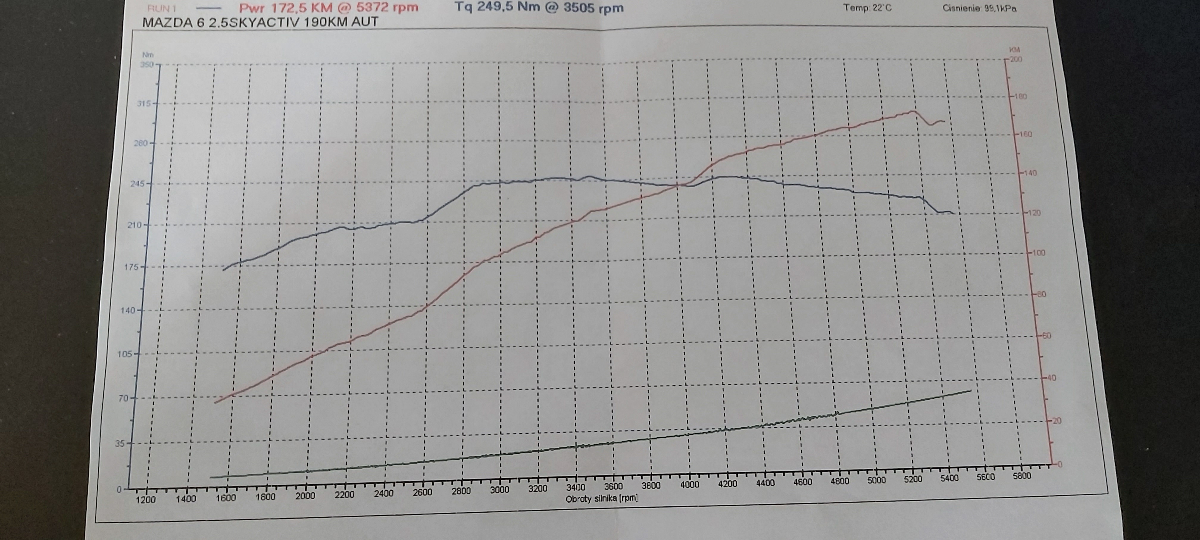

W sobote zerkne kamerka do cylindrow i dam znac ;) Byłem dziś na hamowni i zrobiłem pomiar i szaału nie ma 172km i 250Nm. Czyli gdzies killka kucyków uciekło pytanie gdzie... A moment obrotowy jest niemal fabryczny...
Diagnosta sugerował sprawdzic sonde lambda i ewentualnie przepływomierz i moje pytanie czy ma ktos wiedze jak to moge zrobic sam?? Mam OBD podłaczane przez bluetooth i ewentualnie czy tym da rade jakos wartosci sprawdzic czy trzymaja norme..?

rodzyn99 napisał(a):W sobote zerkne kamerka do cylindrow i dam znac ;) Byłem dziś na hamowni i zrobiłem pomiar i szaału nie ma 172km i 250Nm.
Bo auto było kręcone jedynie do 5400 obrotów. Jak by pociągnął do 6500, to koni było by więcej, i tak dalej.
Moze i masz racje, ale gosciu sie mocno zna na robocie i sam wykres tez mu sie nie podoba.
Cos boli Madzie, tylko nie wiem jeszcze co :D
