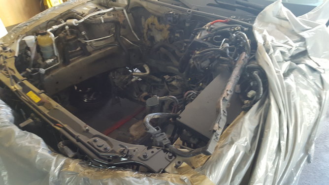

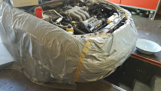

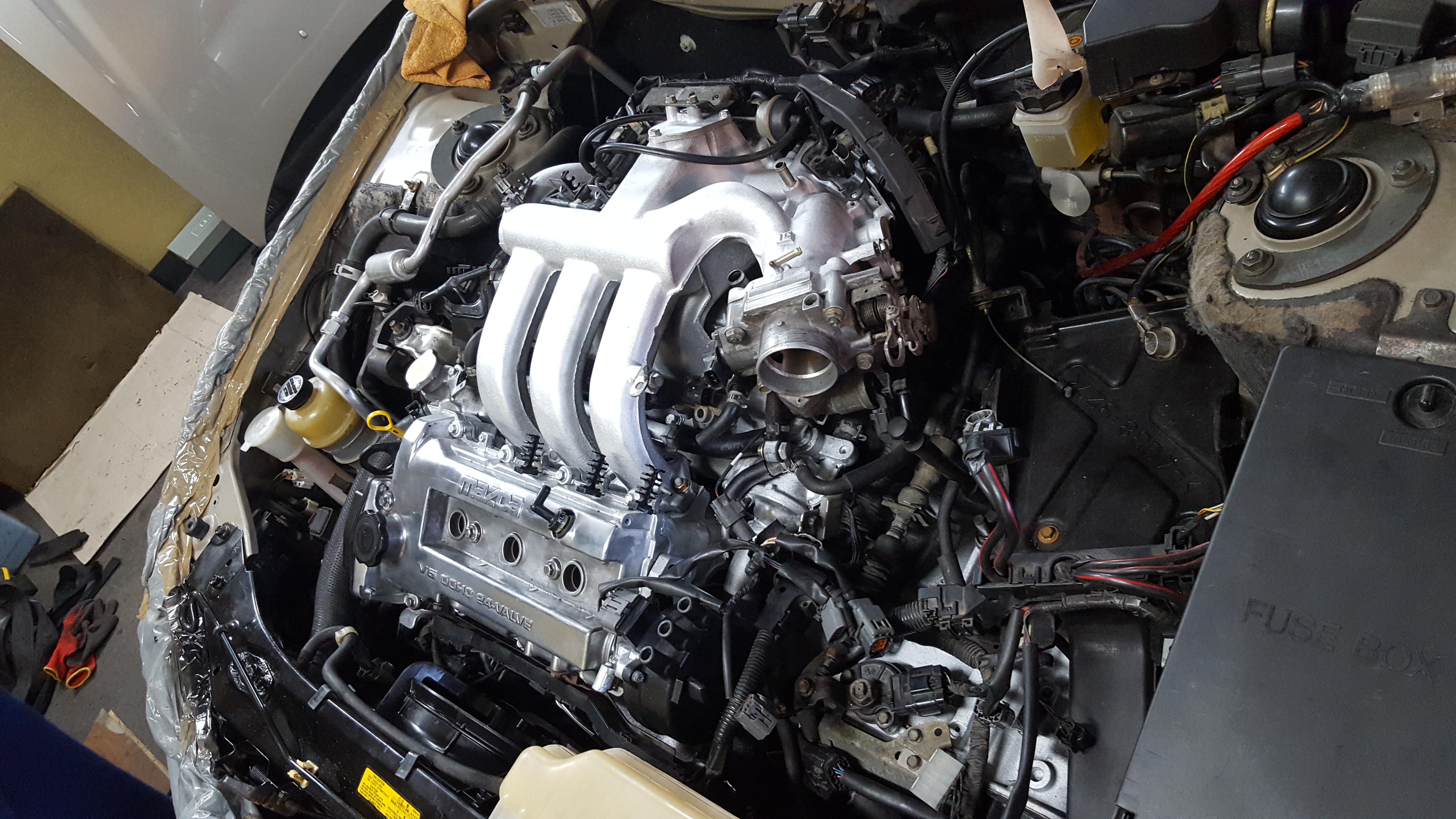

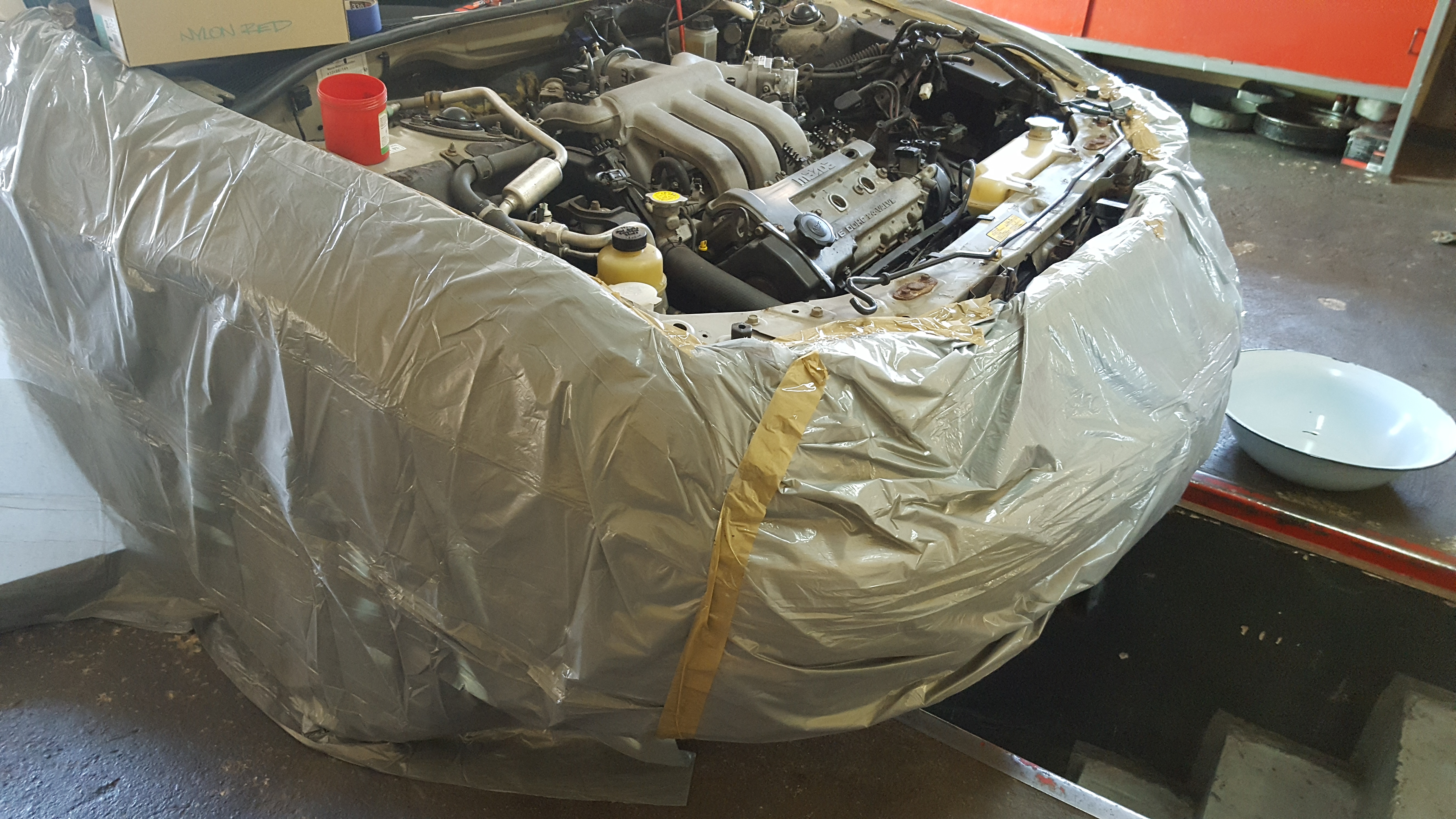

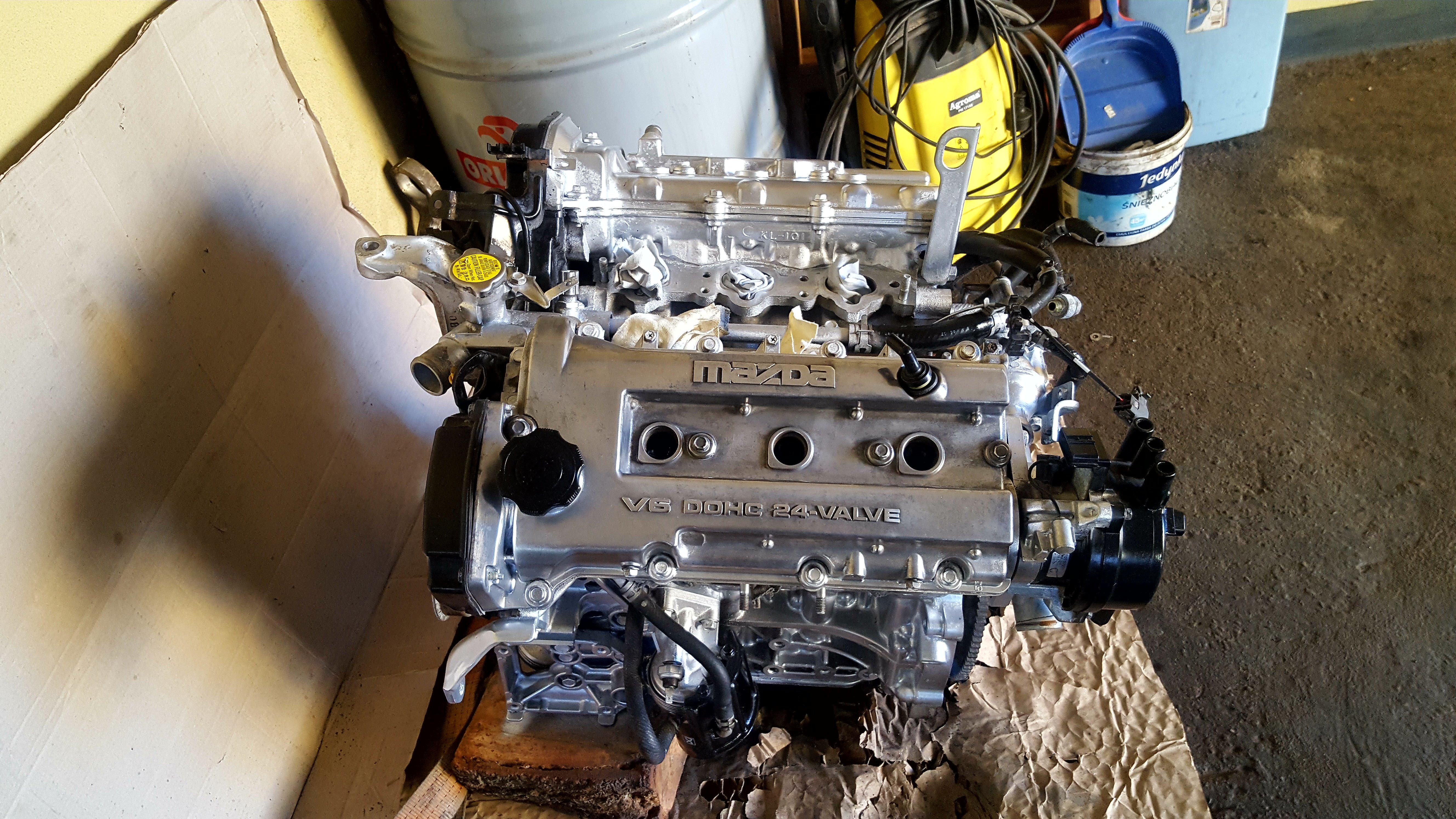

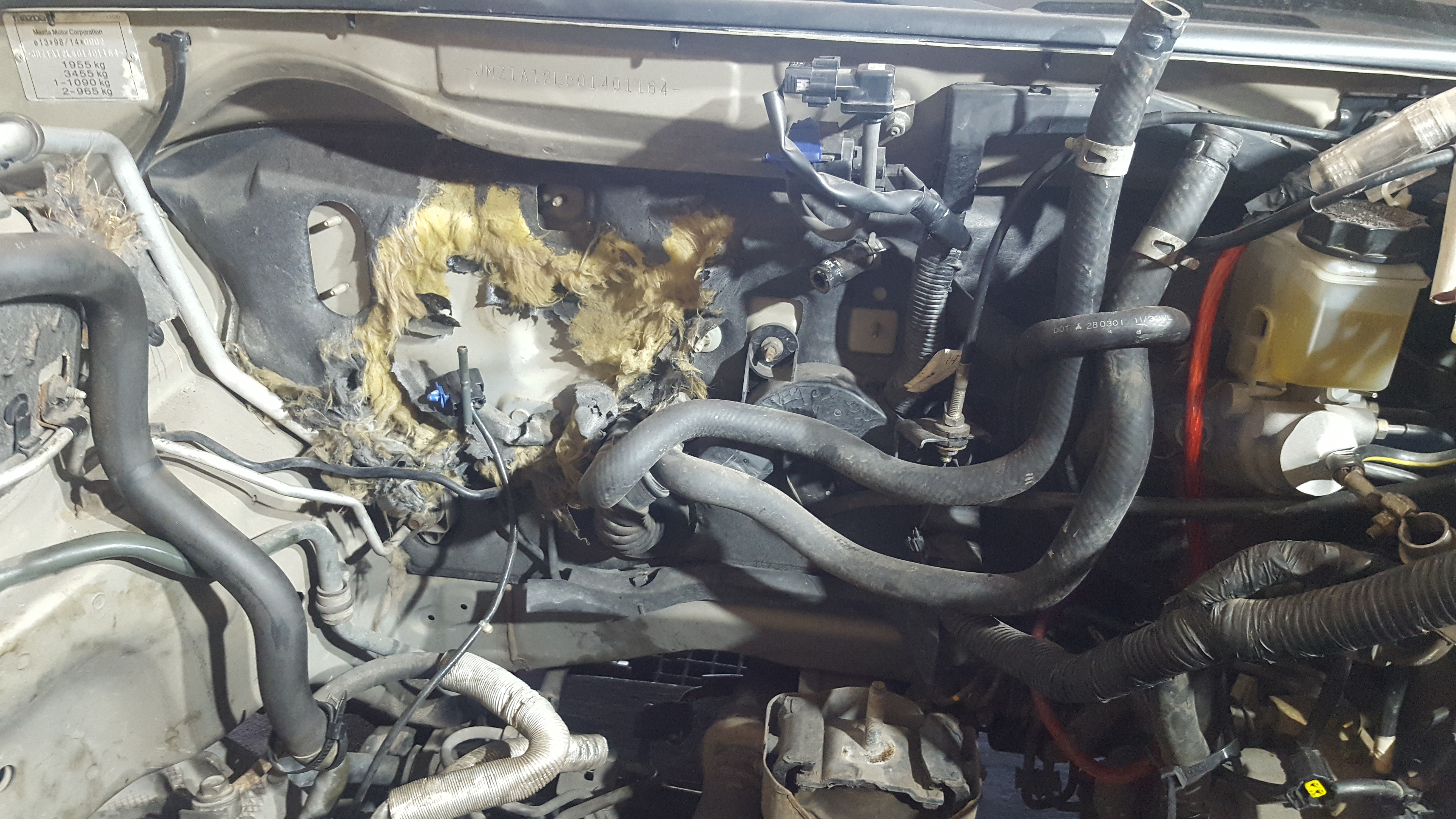

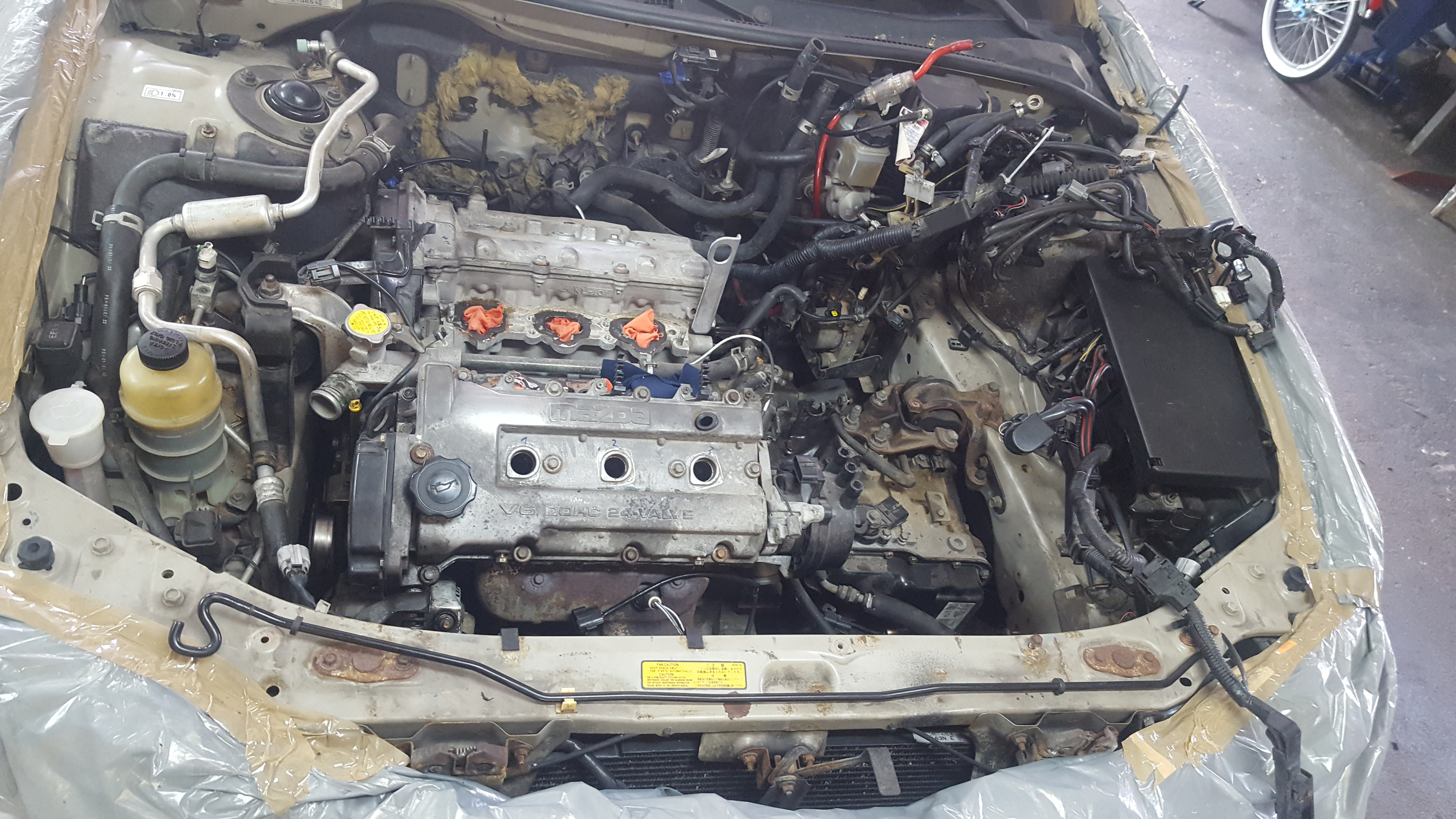

Postprzez marcinxedos » 9 cze 2020, 19:49
Cześć dawno mnie tu nie było papa

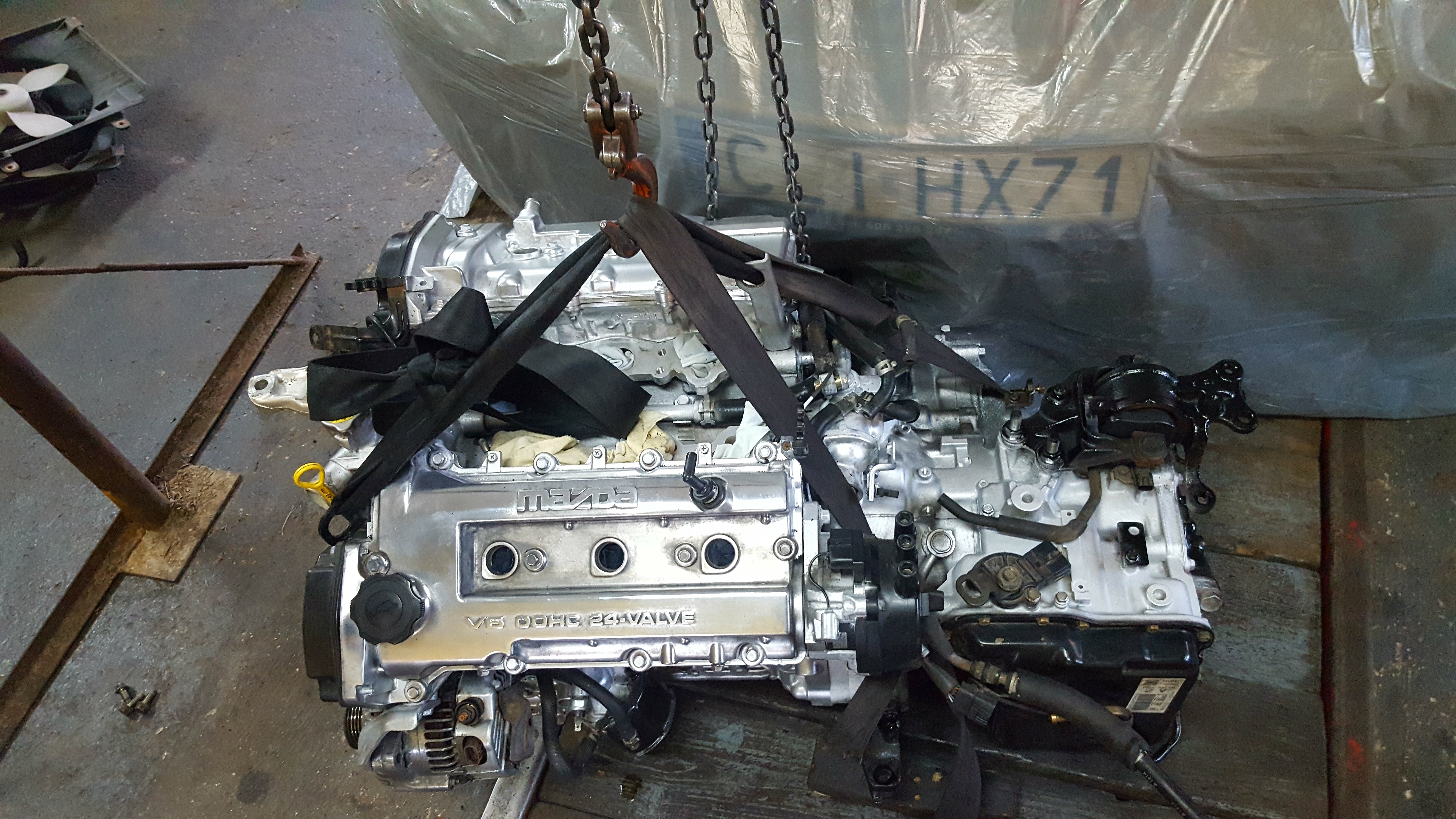

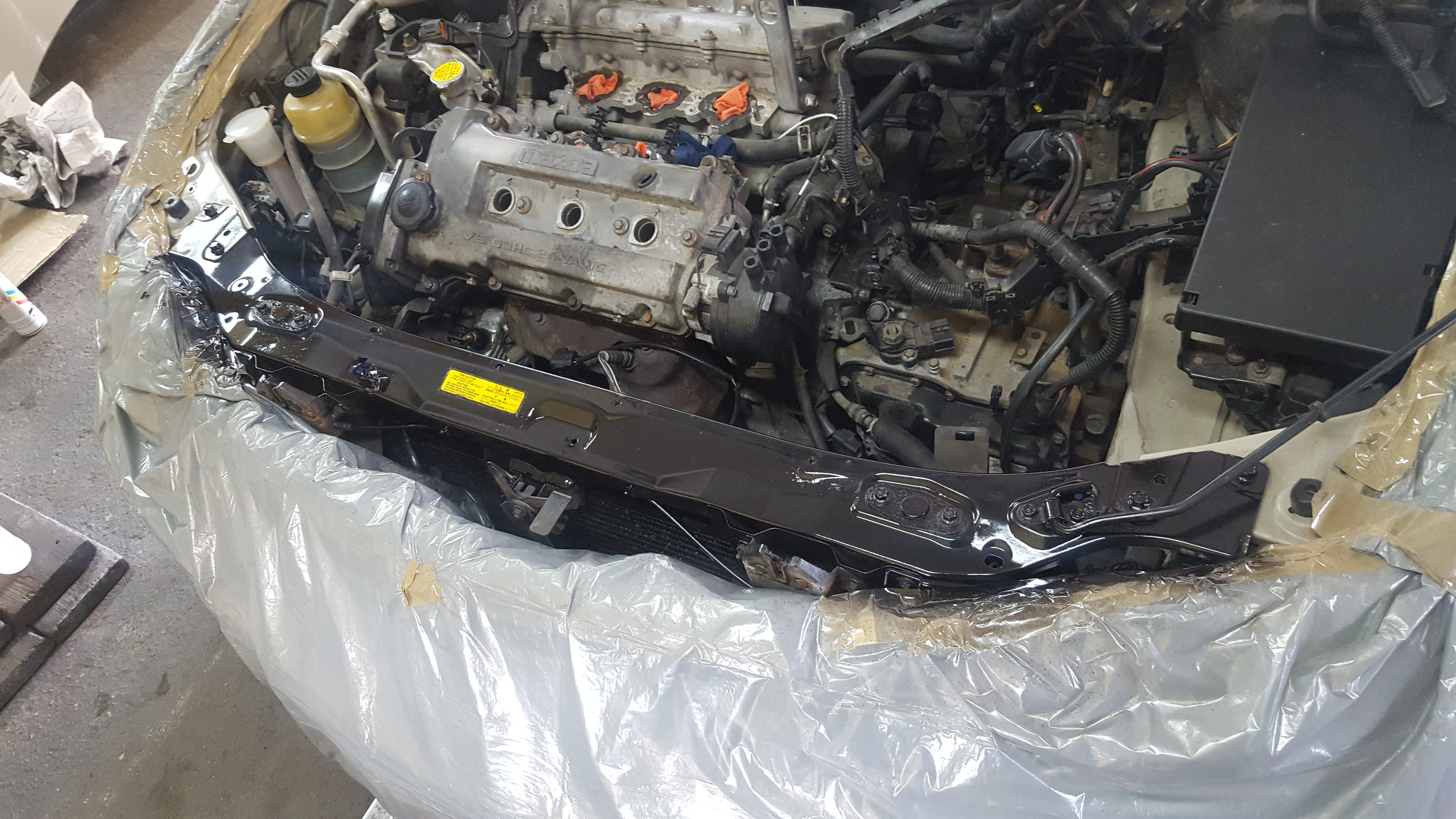

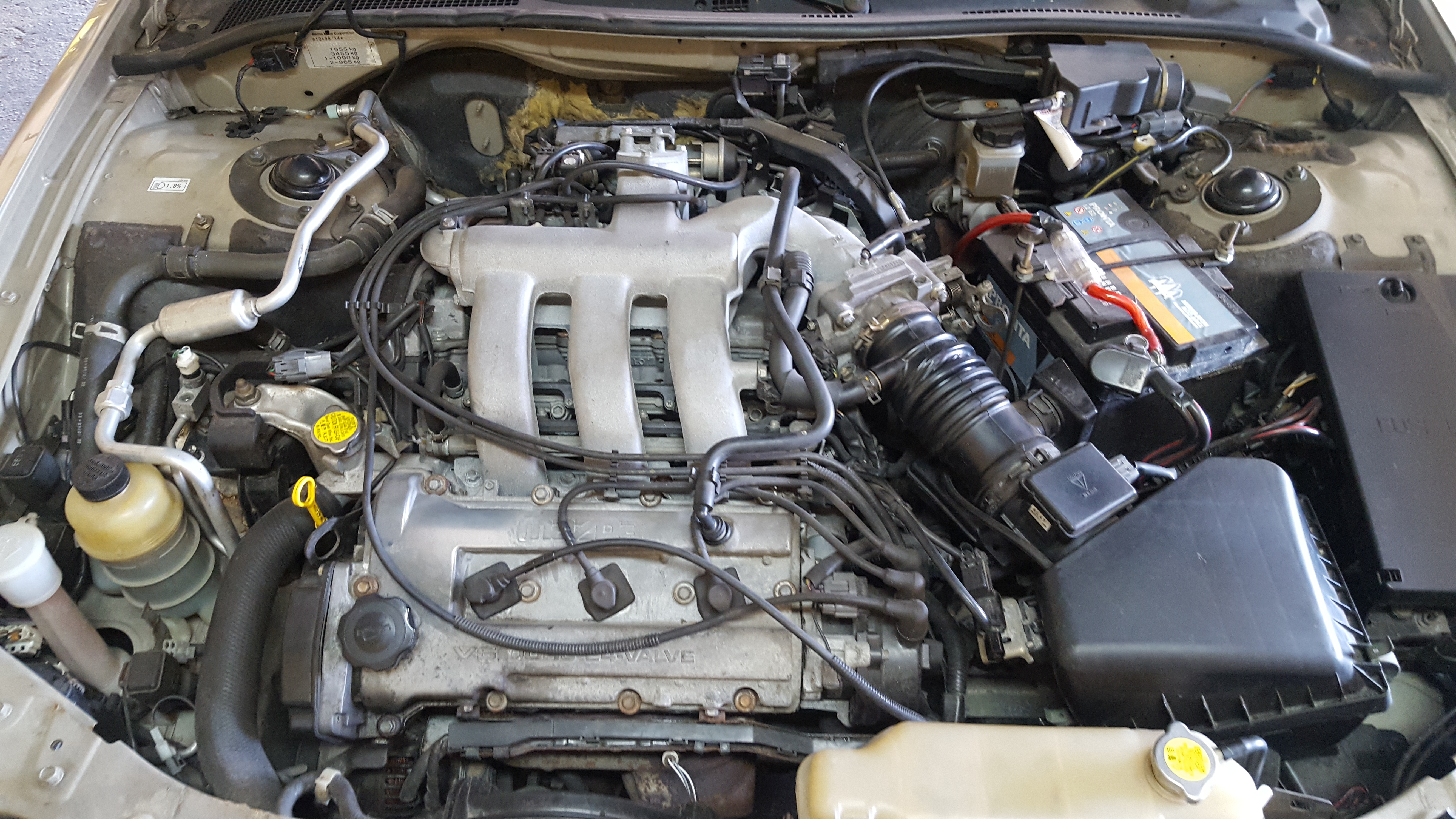

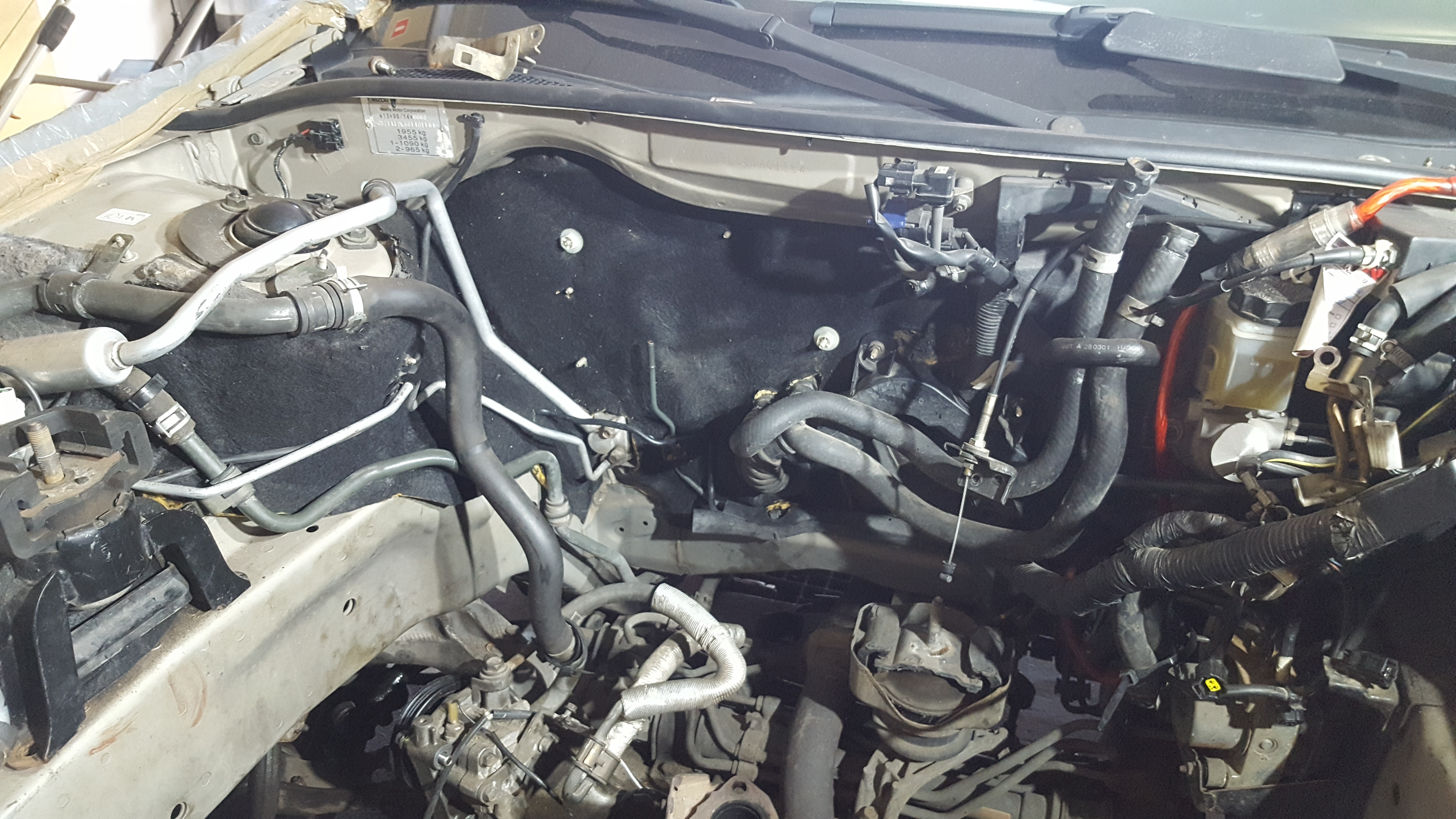

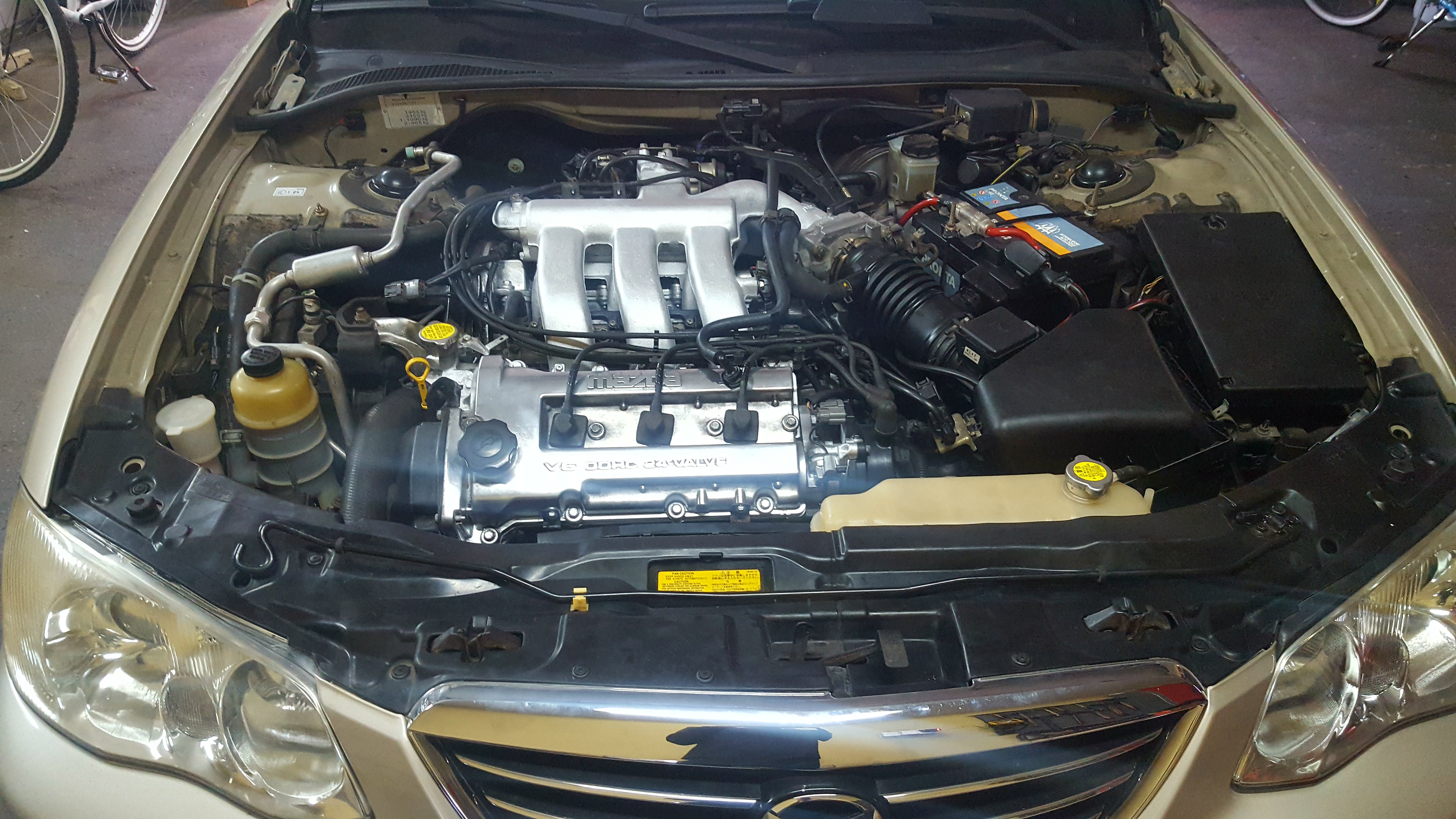

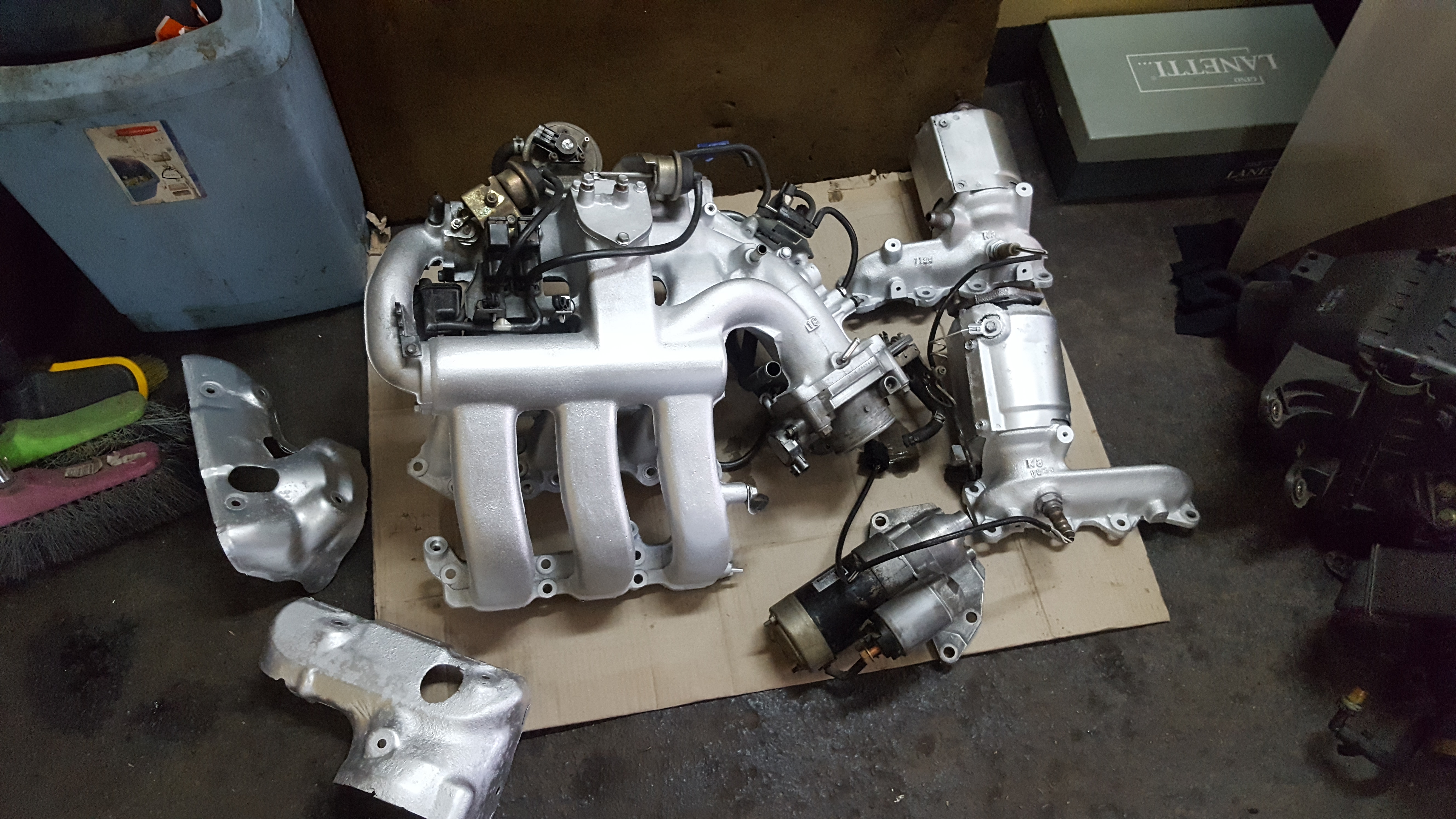

Od tej pory trochę się działo.Kiedyś pisałem w dziale technicznym ze coś mi stuka w silniku.Po kilku konsultacjach z osobami z forum jak i pomocy Kolegi Dr2k. Stwierdziliśmy że była to Panewka.Zakupiłem wiec i wymieniłem zestaw panewek.Uspokoiło się na jakiś czas lecz przy większych obrotach coś dalej grechotało .Postanowiłem zajrzeć tam jeszcze raz.Okazało sie ze luz nie był na panewce tylko na stopce trzymającej panewkę.
A wiec bez przedłużania .Dzwięk mnie irytował a także miałem wrażenie ze mazda ma lekkiego muła.Wiec opcje były 2 albo remont silnika albo drugi silnik.
Wybrałem opcje nr 2
Poszukiwanie silnika zajeło mi dużo czasu ale w końcu się udało <jupi>
I to nie byle jaka jednostka tylko miałem to szczeście ze kupiłem silnik od Naszego Forumowego KolegiTomas2000 z Jego kanapowozu :)
Silnik wyczysciłem,pokrywę zaworów spolerowałem,osprzęt pomalowałem,wymieniłem swiece,olej,filtry,uszczelki,przy okazji pomalowałem przedni pas i poprawiłem wygluszenie grodzi silnika.Dodatkowo wymieniłem półoś lewą i gumę od filtra powietrza.
Dziekuje:
Tomas2000 za swietną jednostkę która chodzi gabinetowo <spoko>
Dr2k dziekuje Ci za pomoc w dostrojeniu auta i ogarniecie cześci i przekazaną wiedzę
Dopisano 9 cze 2020, 20:16:
Foto z wymiany
Silnik po czyszczeniu
mój silnik
i operacja przeszczep serducha
pomalowany pas
i nie ma silnika
trzeba było sie zając tym gniazdem
także tak
Kolektor i inne
Nowe serce ze skrzynią
Już w budzie
i siedzi :–)
