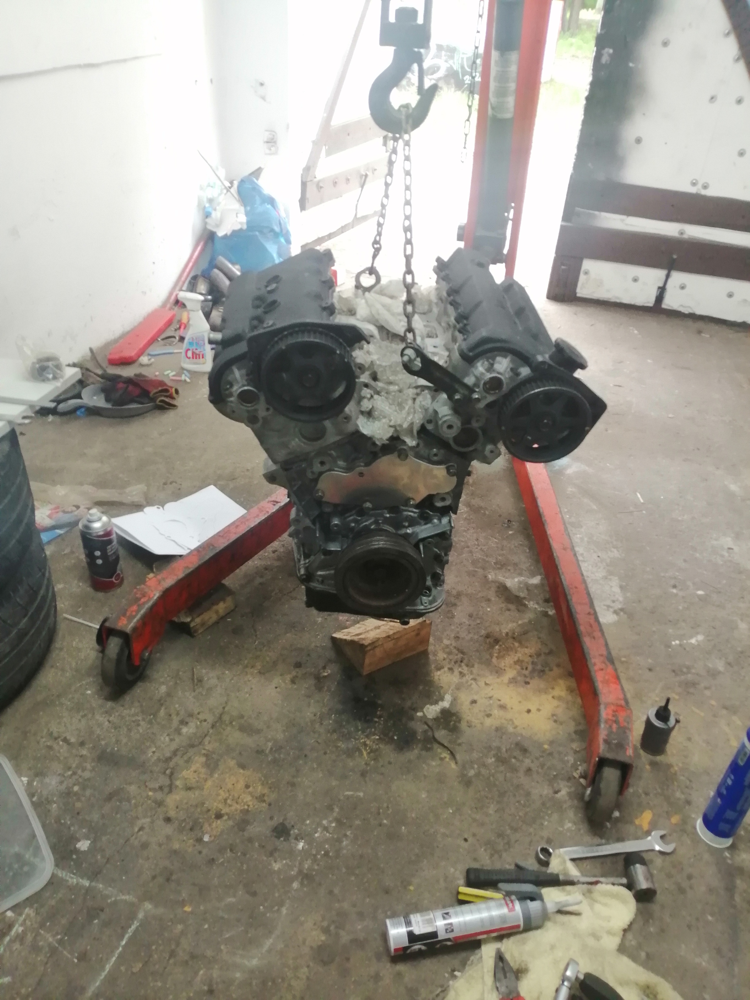

Żeby ganianiac za porsche to mi jeszcze brakuje, ale zawsze coś tam powalczyć można. To auto było kiedyś fasoli.
Fotki ze składania

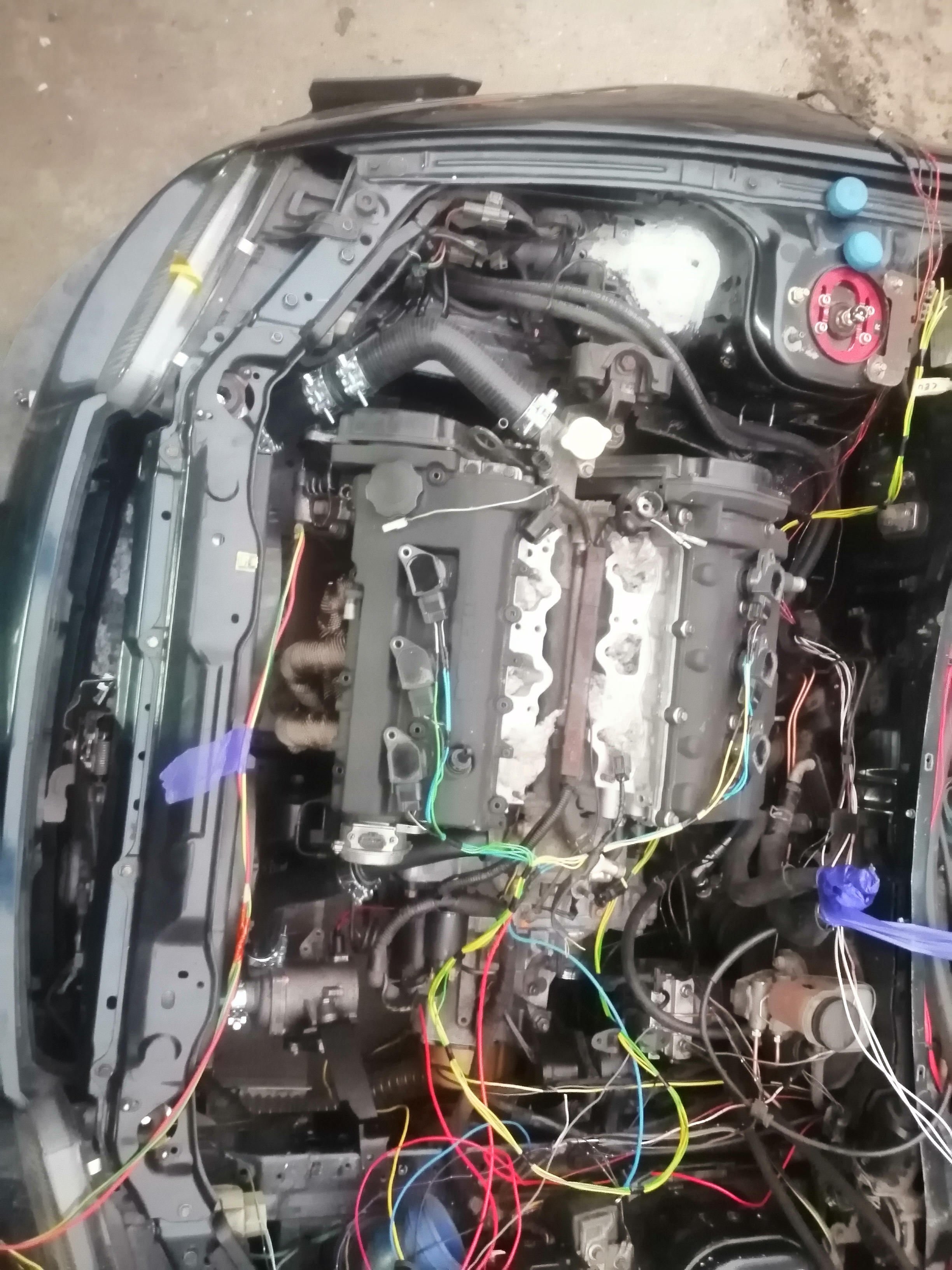

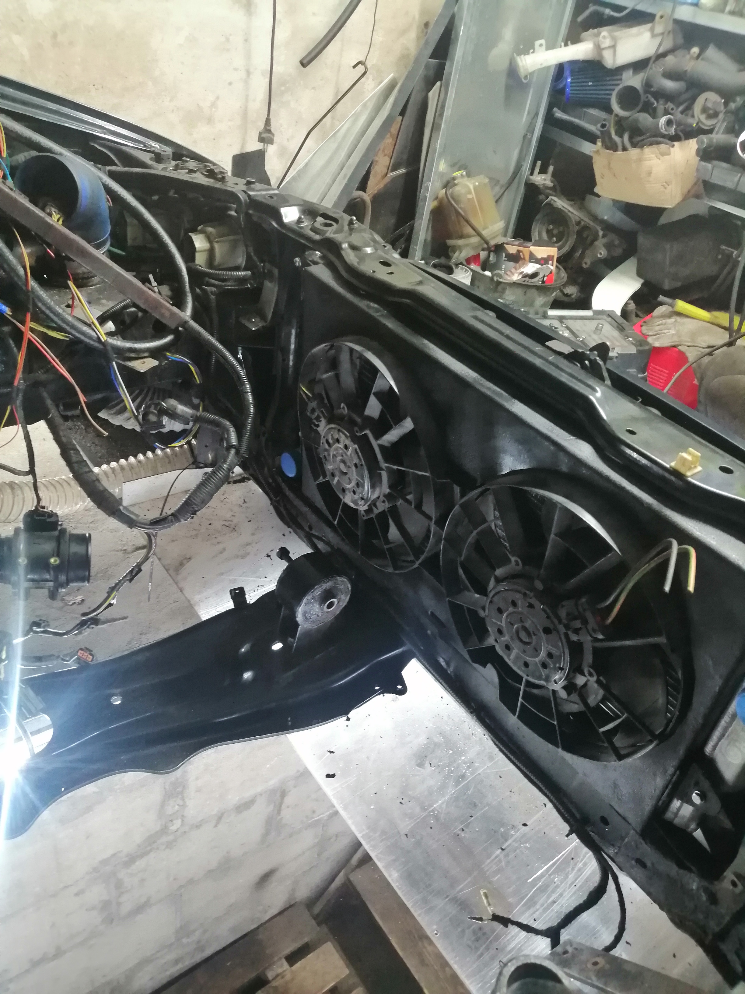

Postprzez misiak89-89 » 30 maja 2020, 20:12

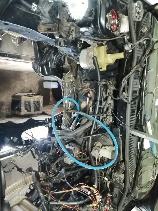

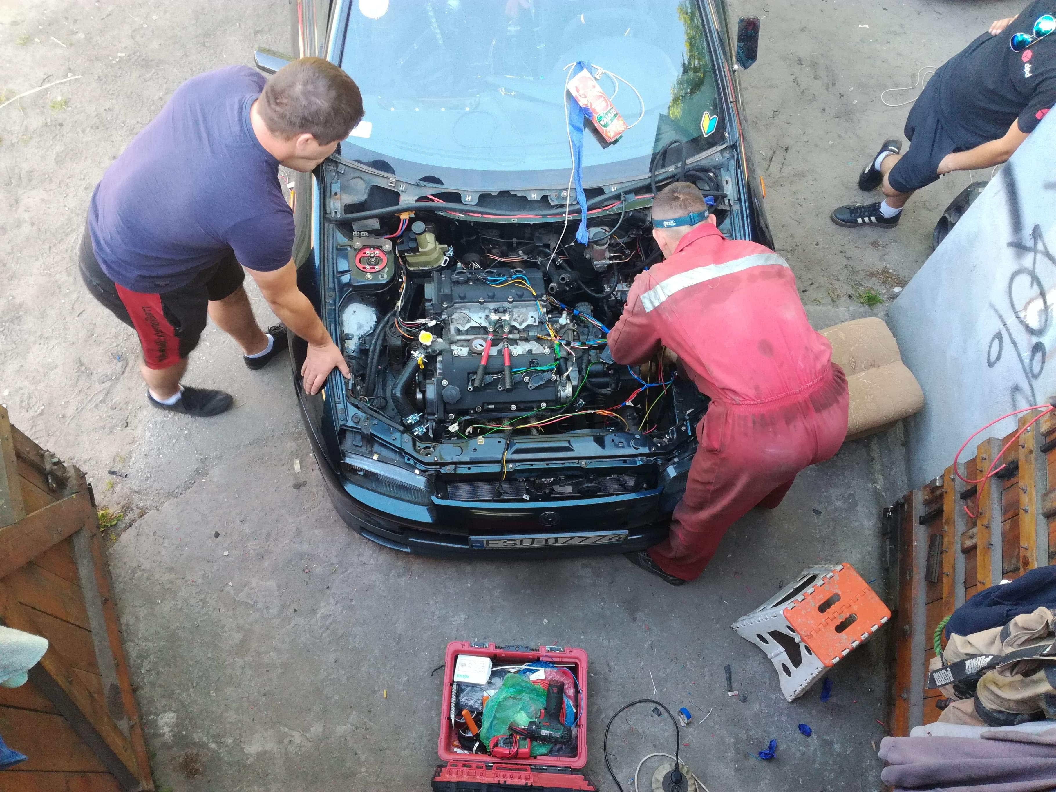

Żmudne sznurowanie całej wiązki aktualnie, ale ciągle do przodu.

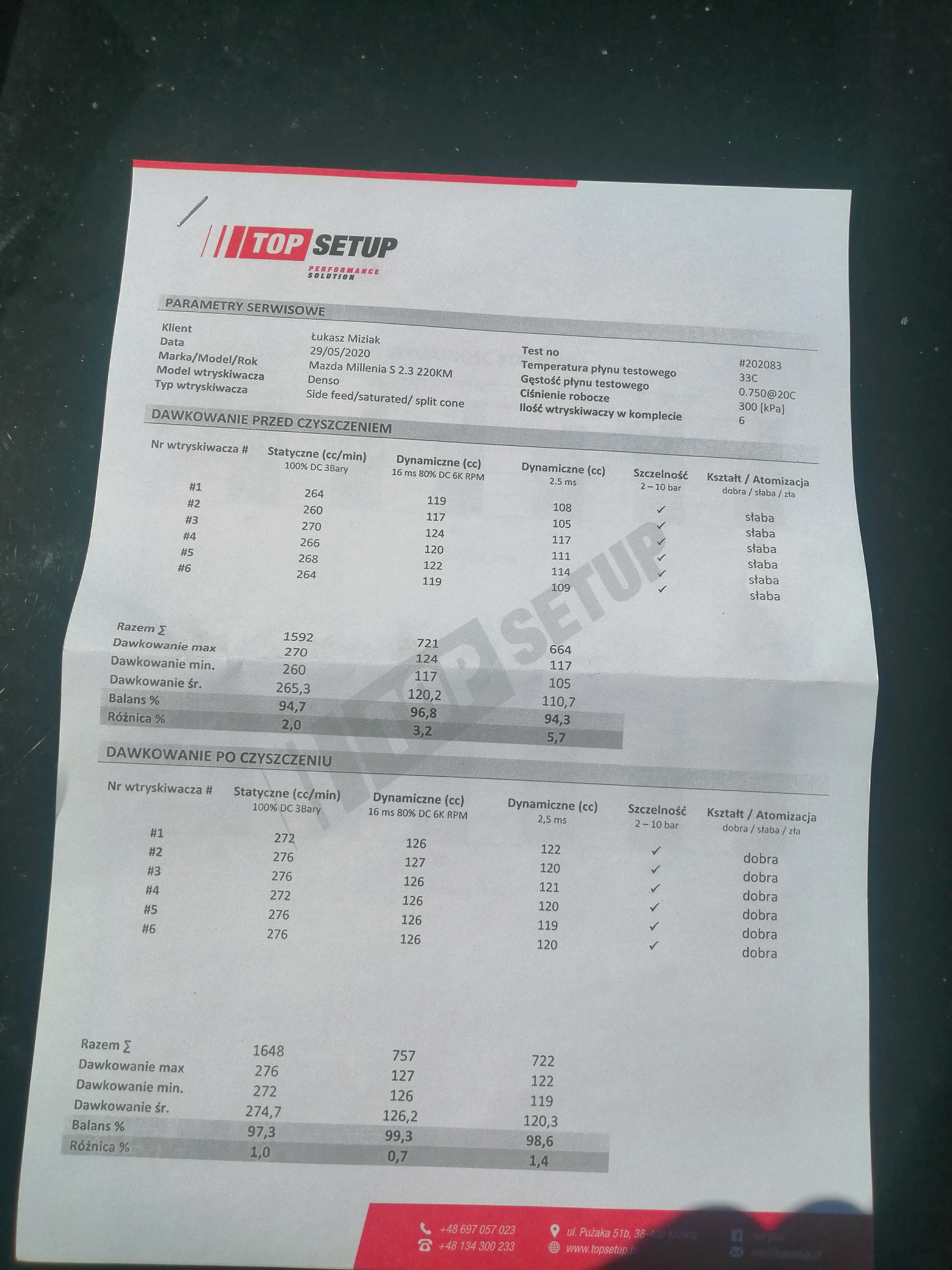

Postprzez misiak89-89 » 1 cze 2020, 18:41
Daj znać jak cena i czasem realizacji.

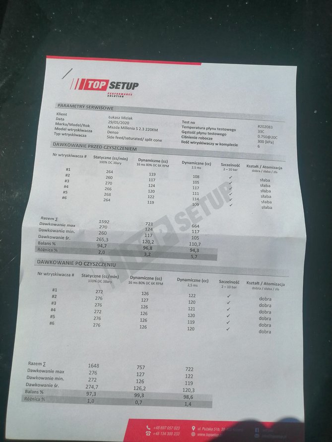

Wtryski wróciły z diagnostyki i czyszczenia

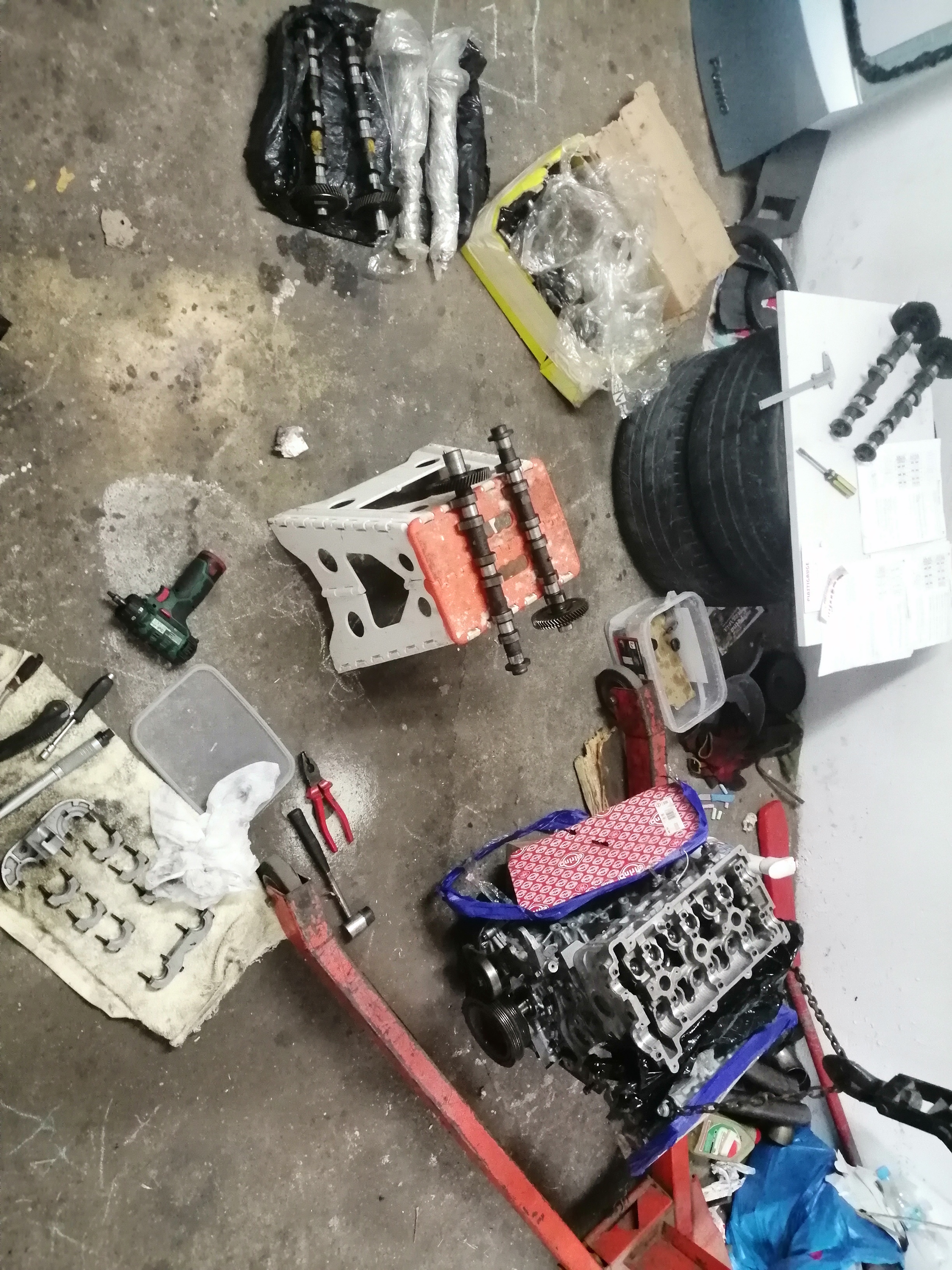

Postprzez misiak89-89 » 26 wrz 2020, 21:35
No właśnie nie mogę dość do ładu z kompresja, miał ktoś problem z popychaczami w klu?
Od: 20 mar 2010, 17:01
Posty: 1804 (19/17)
Skąd: Zielona Góra
Auto: 323f BA GT KL
323 BG GT BP
Postprzez Płomień » 26 wrz 2020, 21:54
Problemu nie miałem, ale miałem za to kilka hydraulicznych popychaczy w palcach. W mojej opinii, popychacze w K-serii które jeszcze nie klepią i są uważane za sprawne, są też dość miękkie. Innymi słowy, są zużyte, nie trzymają tak jak powinny, ale jeszcze nie dają akustycznych objawów zużycia.
Tym bardziej, że Mazda to nie opel, i po 300-400 tysiącach nadal w tych silnikach siedzą fabryczne popychacze. Nawet jak komuś klepią, to wymienia na używane.
Sam mam ochotę wymienić na nowe zamienniki i zobaczyć czy jest jakaś odczuwalna zmiana. Może jak wezmę urlop to wreszcie coś ruszę z tematem u siebie.
Napisz jeszcze, co rozumiesz przez ład z kompresją. Jest rozjazd między garami na tym samym banku? Rozjazd między bankami? Czy nagle mało kompresji wszędzie?
Przyznam się że nie pamiętam dokładnie co miałeś robione i nie będę teraz przekopywał wątku, tylko w skrócie napiszę.
Jeśli miałeś głowice mocno ścinane w celu doprężenia, to będziesz miał rozjazd między bankami, bo rozjechały się fazy rozrządu.
Jeśli wsadzałeś ostrzejsze wałki, cat cams, dorabiane, docinane albo ZE, to test kompresji też wyjdzie niższy niż na fabrycznych, ale po równo na wszystkich garach.
