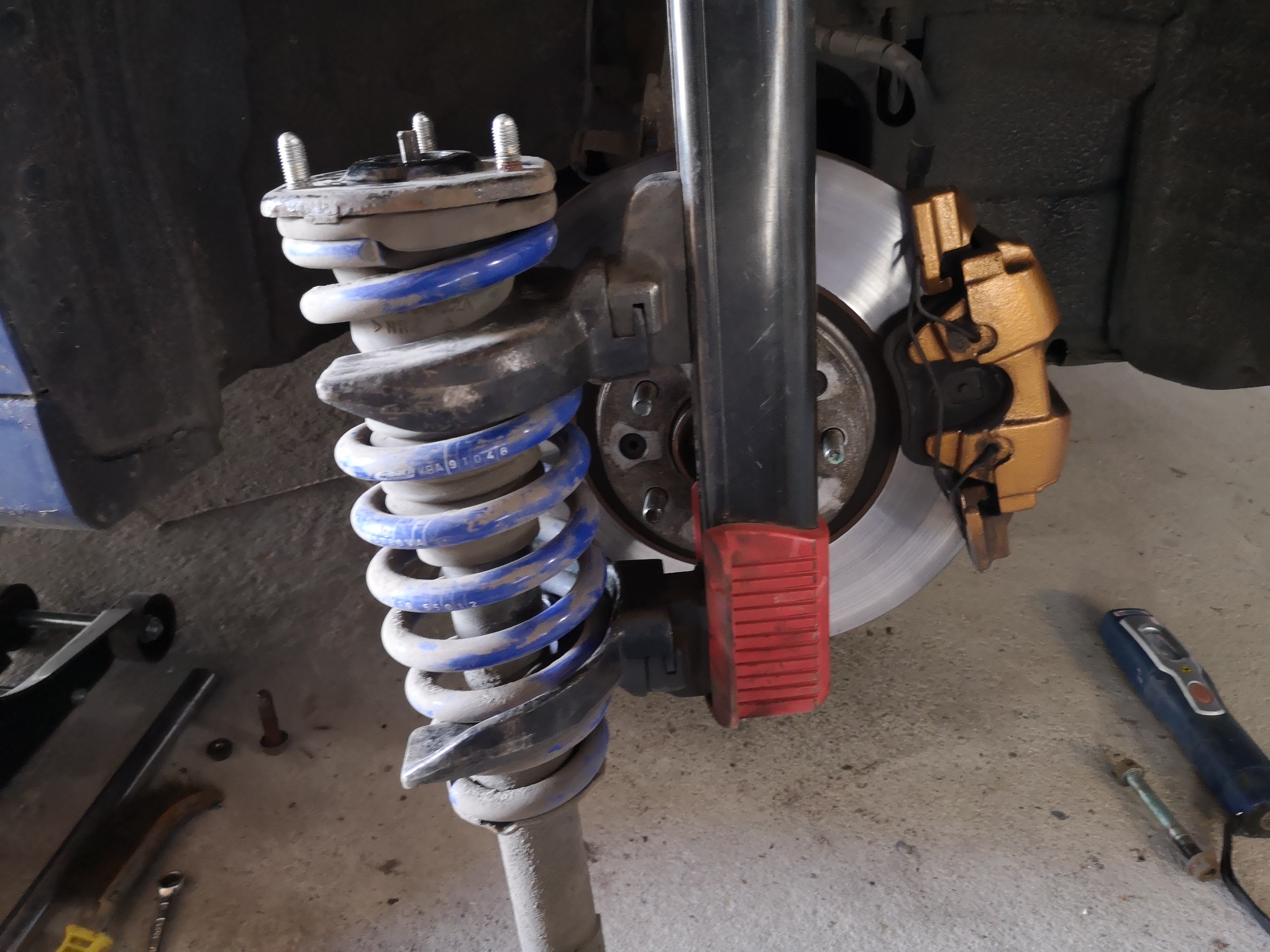

Poszukiwanie zgrzytow zawieszenia cd...
Wymieniłem odboje amortyzatorów, wpadły febesta były ori.
Z tego co zmierzyłem ori 55,6mm febest 56,7mm. Założyłem nową i luz brak siedzi sztywno. Wymiana całej poduszki raczej nie ma sensu, widać że wyciera się guma a sama poduszka nie ma łożyska tak jak w innych modelach więc nie ma się co w niej zepsuć.

Postprzez UCASH » 14 mar 2020, 20:17
Czyli to była przyczyna <co?>
Od: 18 cze 2017, 20:26
Posty: 790 (14/12)
Skąd: Bytom
Auto: Mazda6 GH 2.0
Postprzez Beny » 14 mar 2020, 22:34
Chyba tak, jak nacisnę na błotnik to nie słychać nic,a wcześniej delikatny zgrzyt i to samo podczas jazdy. Ale po wymianie gum też na początku naciskając było cicho :P więc zobaczymy. Moze rano wstanę i zrobię rundkę bo najbardziej było słychać przy niskich temp.

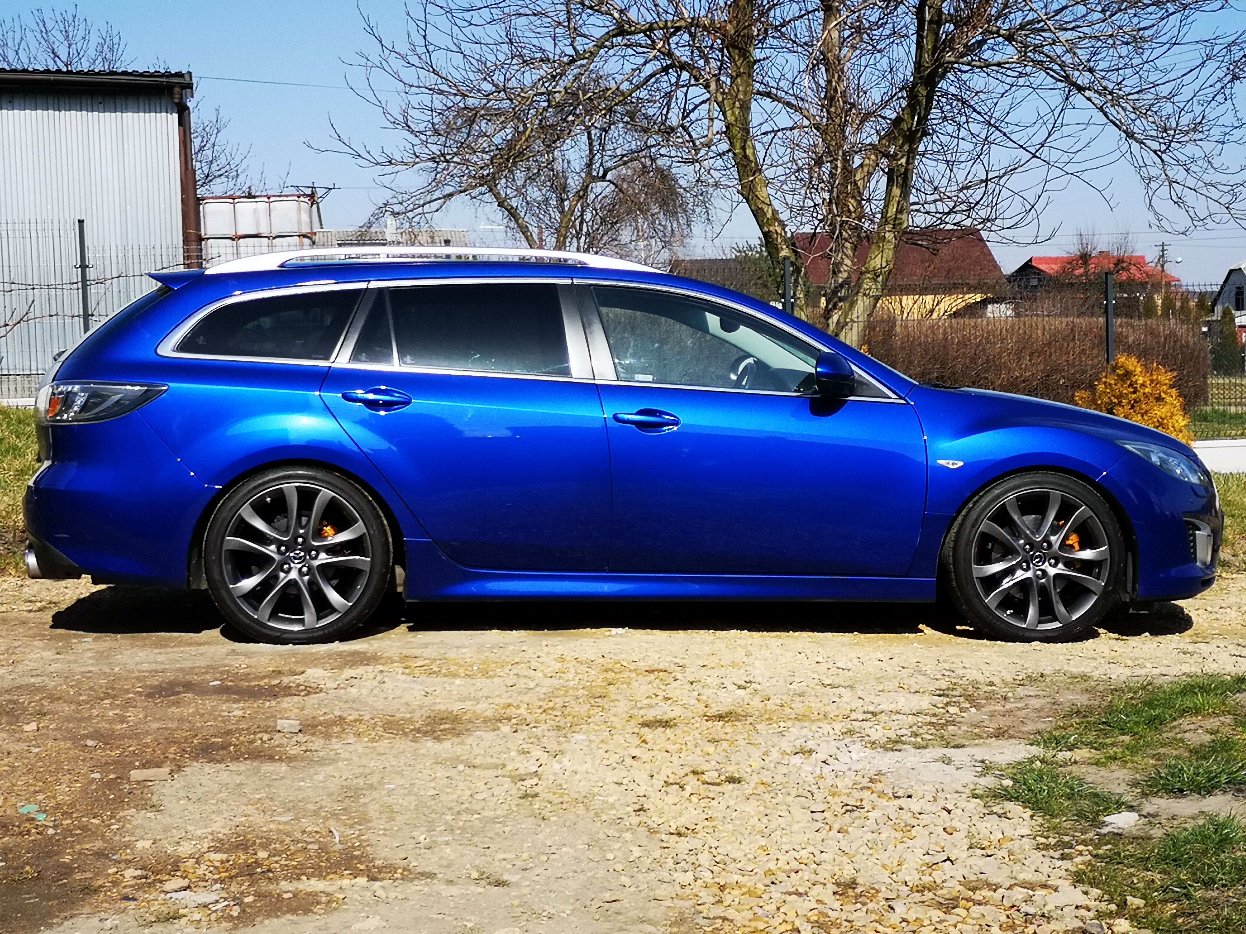

Sezon na 19" rozpoczęty :)
Posty: 8657 (86/84)
Postprzez UCASH » 28 mar 2020, 19:56
<serduszka> <serduszka> <serduszka>
Zamieniam się z Tobą w ciemno, kolorystyka siadła idealnie :D
Posty: 790 (14/12)
Skąd: Bytom
Auto: Mazda6 GH 2.0
Postprzez Dominator » 28 mar 2020, 23:29
Te 19 "robi" wielkoscia ale 18 dodaje zadziora tym stylem. Aż z chęcią bym się przejechał żeby zobaczyć czy deska;) ja tam założyłem 17 na lato i nie zamierzam więcej, francuzy uczą komfortu w moim przypadku;) zresztą mam 3 komplety felg 17 cali więc nie chce mi się kombinować ;)
Posty: 4917 (66/68)
Postprzez Nightfall » 29 mar 2020, 07:44
Sztosik autko wygląda <serduszka>
Napisz jak wrażenia z jeżdżenia na 19" po naszych drogach ;)

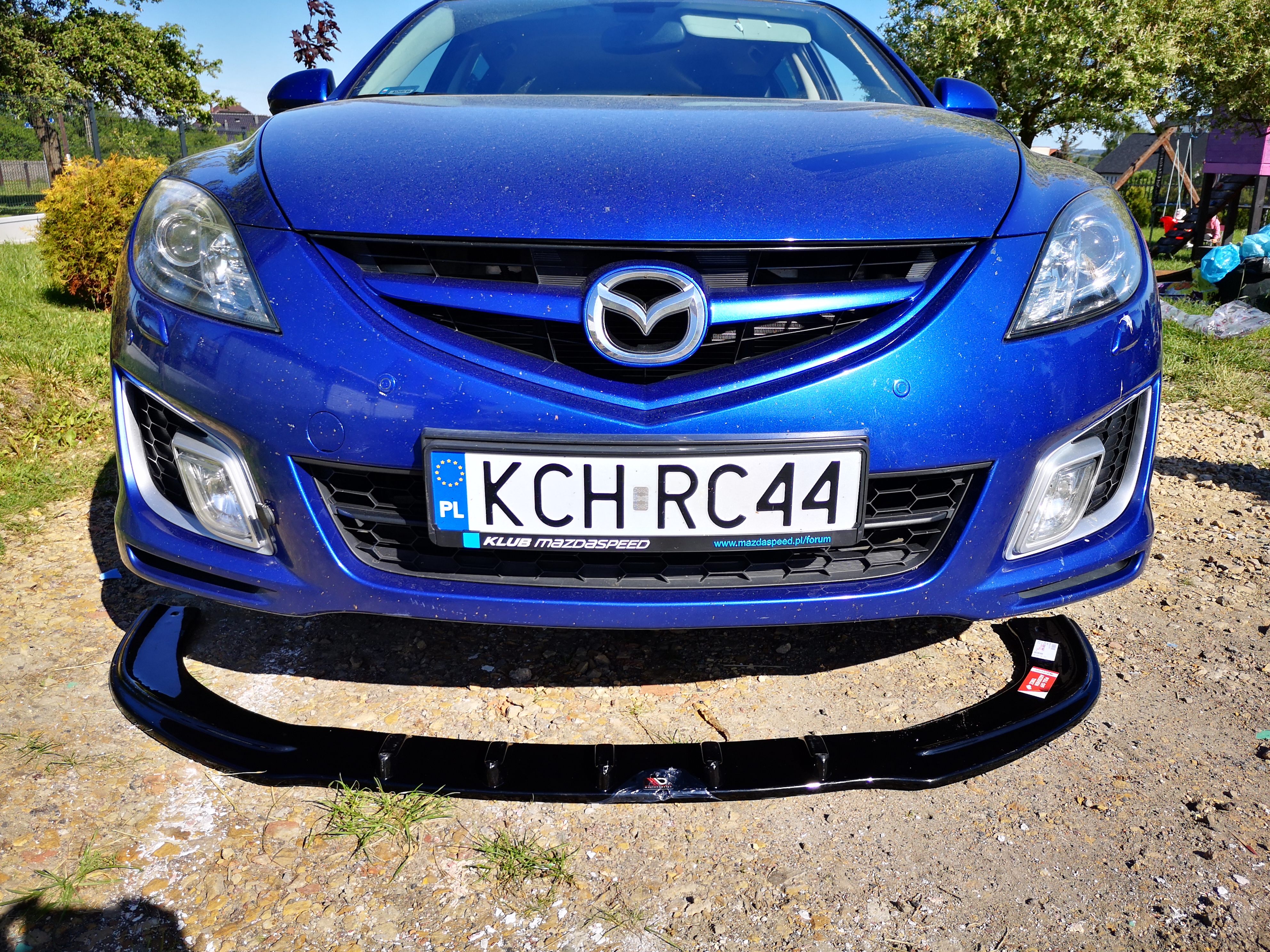

Zderzak przód idzie do malowania, termin mi się trochę przesunął a tu kurier zapukał z dokladka od maxtona. W międzyczasie kupiłem kawałek plastiku za 50zl który wygląda całkiem fajnie i do tego jest oryginalnie w czarnym połysku. Myślę że 15kuni doszło <lol>
Posty: 8657 (86/84)
Postprzez UCASH » 25 maja 2020, 17:47
Dokładka <serduszka> <serduszka> <serduszka> ja myślę że przez to wszystko i 16,5 konia będzie a tak serio fajny zestawik <spoko>

Postprzez Beny » 1 cze 2020, 08:22
Przód to maxton, kolega zamawiał wzięliśmy 2szt dali rabat i przesyłkę za free.
A tył to kawałek plastiku z allegro który specjalnie jakoscia i wykonaniem nie odbiega od maxtona. Kumpel też go kupił i wsadził do białego sedana,wezmę foty od niego to zobaczysz jak to wygląda. https://allegro.pl/oferta/dyfuzor-dokla ... e=facebook
