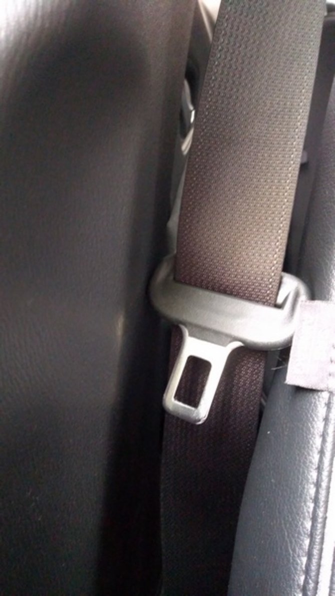

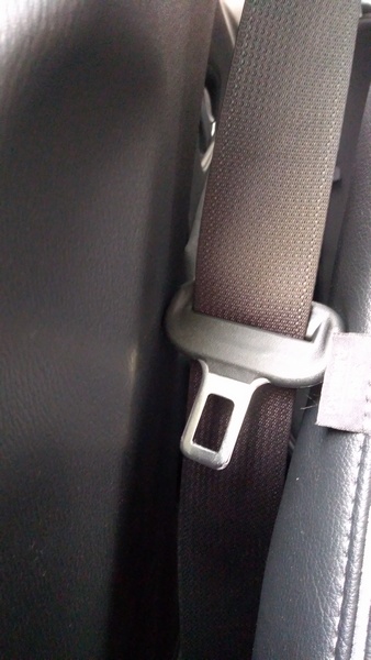

A jak macie ustawioną zapinkę? Bo moim zdaniem jeśli się zablokowała tak:
To może hałasować, ale jeśli jest tak:
To moim zdaniem nie może. Ruszałem fotelem (zresztą jest sztywny) i nic nie słyszałem.
