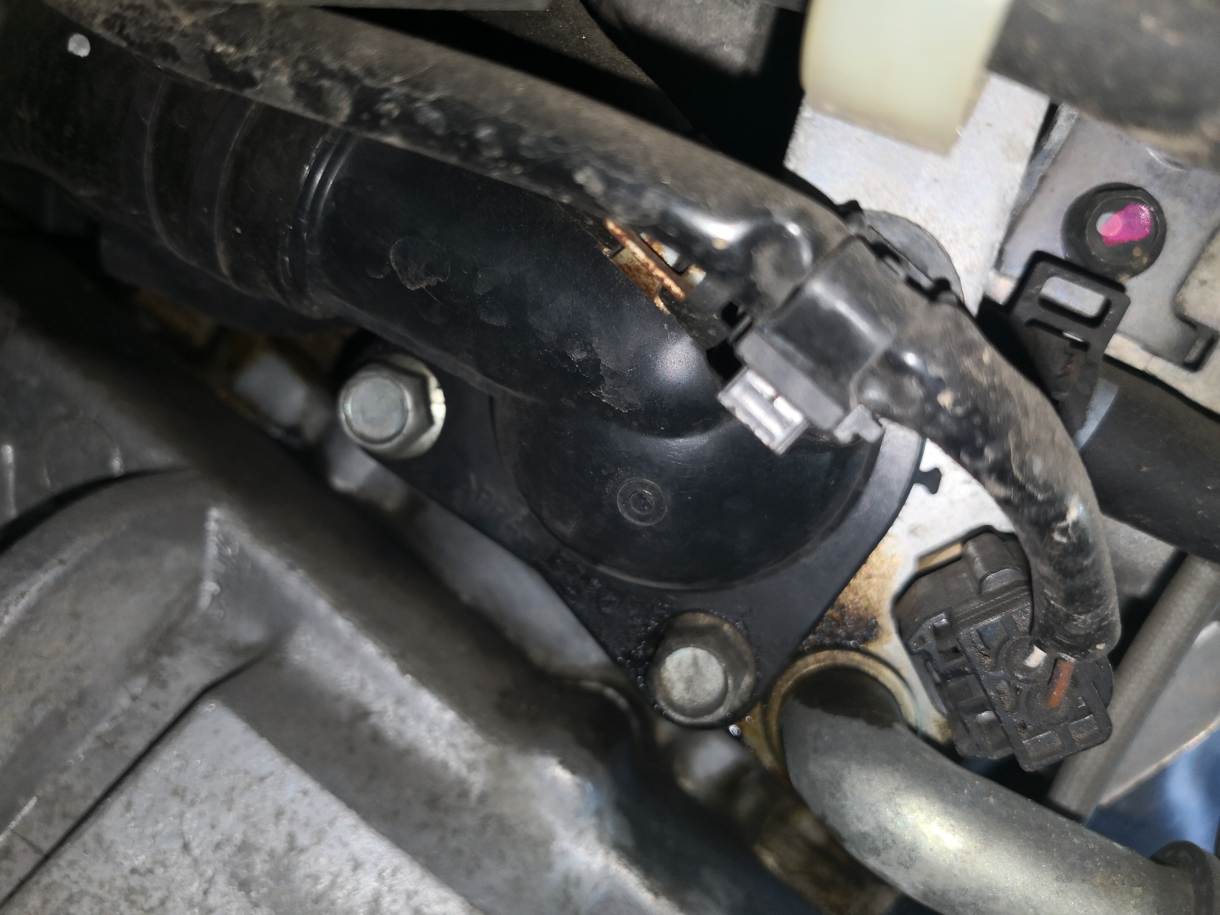

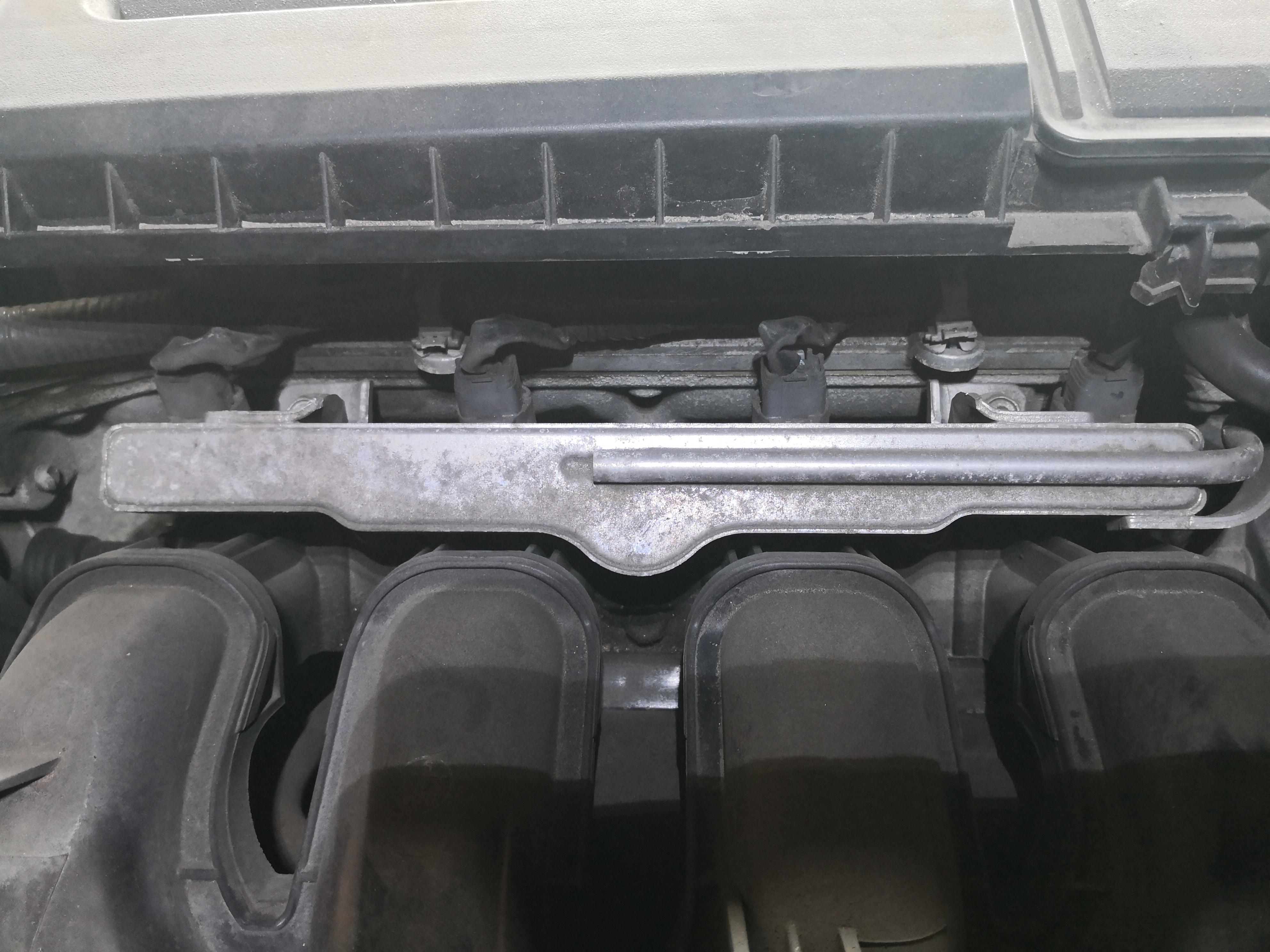

Mam taki problem, po zrobieniu płukanki silnika jakieś 20 tysiecy kilometrów temu zaobserwowałem ubytek oleju, około litr na 5 tysiecy kilometrów. Dziś przyjżałem sie temu dokładniej i spostrzegłem kilka miejsc gdzie poci sie silnik. Zastanawiam sie czy aż tyle oleju ucieka czy jest spalane. Miejsca które sa mokre to okolice kolektora dolotu oraz z prawej strony silnika. Nie jestem pewien jak nazywa sie ta część silnika.
Dwa ostatnie zdjecia są zrobione od spodu, plastik od kolektora dolotu jest mokre.
Czy mógłby mi ktoś poradzić czy to coś poważnego, czy można sie wziąć za to samemu?

to zależy z czego ci cieknie
uszczelniacze, podstawa filtra uszczelki, wszystko można zrobić pytanie jakie masz o tym pojęcie i ile kasy wydasz
Na pewno dużo ci cieknie a jak ładnie widać olej wali po osłonie termicznej katalizatora, a jak za pewnie wiesz temperatura jest tam dosyć spora plus olej <nie> od tego zacznij !!!.
Uwierz mi płukanka nie zaszkodziła ci to raczej sparciałe uszczelki nawet jak nagar poleciał to zmieniłeś 2x olej to po płukance nie ma śladu.
dolot może tylko uszczelka nowa ciężko powiedzieć przetrzyj spoinę i zobacz skąd leci świeży olej.
że Z bierze olej to wiadomo / na domiar zawsze no 80% przypadków mamy 2 pierścienie dobre na 1 cylinder a jeden do kosza/

Litr na 5000 przebiegu, to 0,2/1000km.
Żaden wielki ubytek, nawet powiedziałbym,że zaskakująco mało.
Zatkaj tę dziurę którą olej wycieka na zewnątrz i będzie ok.

przejrzyj tematy o poborze oleju i wyrobisz sobie inny pogląd.
nikt jeszcze nie potwierdził, że ubytek jest olejem przepalonym.
To dopiero wyjdzie po usunięciu wycieku, a widać ,że cieknie...

Najważniejsze to uszczelnić te miejsca w których olej wydostaje się poza silnik.
Kontrola ilości spalanego oleju czasami nie jest łatwa, a kolego pisze,że "około" co świadczy o tym,iż nie robi systematycznych dolewek lub nie kontroluje tych ilości, które wlewa.
Ilość traconej objętości zależy również od jakości oleju – każdy ma parametr "odparowalność" – są takie które posiadają 12% odparowalności(inne mogą mieć nawet 15%), więc biorąc pod uwagę choćby 10% to robi się już 0,4l z objętości...
Silnik 1,6 nie jest pancerny i pobór oleju również zależy od sposobu jego traktowania przez właściciela.
Tu również jest zagadka, pomijając fakt, że autor nie opisał jaki olej stosuje, ani czy auto kupił jako nowe, czy z drugiej ręki..
Uważam, że niepotrzebnie chcesz wciągać mnie w dyskusję o teoretycznym zużyciu które wg Ciebie jest inne niż może być faktycznie, dlatego nie zamierzam dalej nic tu dopisywać o skłonnościach do poboru oleju przez silniki mazdy – po co bić pianę? <co?>
Twój silnik Yama bierze mniej oleju? tylko się cieszyć... <spoko>
Co pozostaje?
Właściciel zadba o uszczelnienie silnika i dopiero później sprawdzi dokładnie ile musi dolewać oleju w czasie normalnej eksploatacji. <ok>
