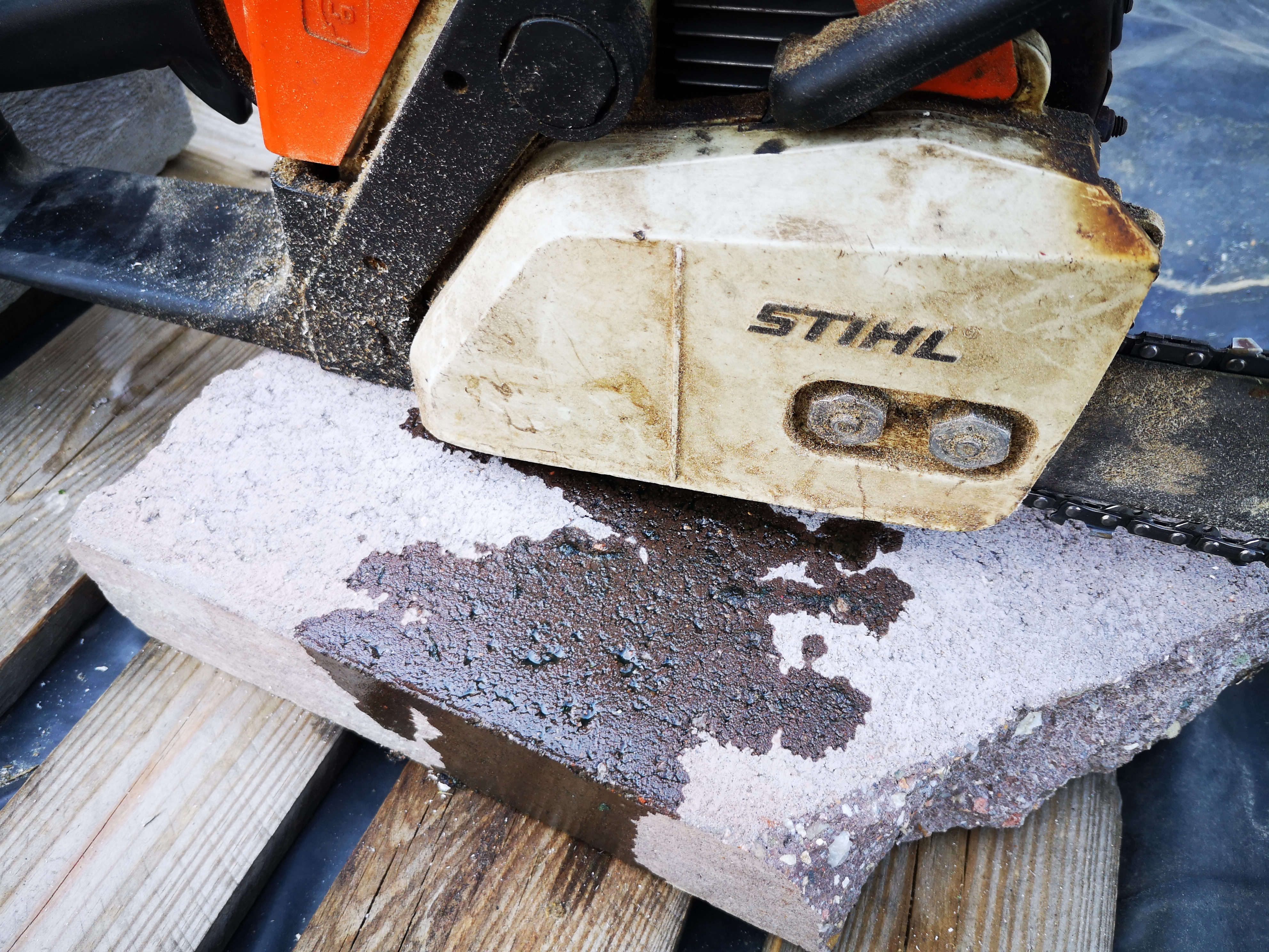

Postprzez Beny » 18 maja 2020, 20:35
Neo piła stała i taka plama, nie rozkręcałem jeszcze ale chyba pewniak ten wężyk? Chwilę wcześniej dolałem oleju do pełna.

Postprzez Neonixos666 » 18 maja 2020, 22:43
zapewne wężyk albo dziurawy zbiornik, wymień na razie wężyk a jak nie pomoże to trzeba wyjmować zbiornik.
Ja na aukcji kupiłem MS 180 podobno nie pali, ale jest kompletna zobaczymy czy uda mi się przywrócić ją do żywych oby tłok i cylinder nie był przytarty resztę da się ogarnąć.

Postprzez zadra » 18 maja 2020, 23:22
Może mieś wadę fabryczną – sprawdź przede wszystkim tłok. podobnie jak tłoki samochodowe – rozgrzej nad kuchenką gazową i będziesz wiedział, czy nie ma pęknięcia..
Mój brat bujał się z taką długo od nowości – słabo "paliła" a po gwarancji wstawiono mu nowy zestaw tłoka.. porażka..
Życzę abyś dobrze trafił..

Postprzez Neonixos666 » 19 maja 2020, 07:37
Najpierw sprawdzę czy nie ma rys na tłoku wykręcając wydech, jak ma kompresję i nie jest zatarta to będzie żyć, to stara używka więc wszystko może być, w dwusuwie wystarczy że uszczelniacz wału daje lewe powietrze i już będzie problem.

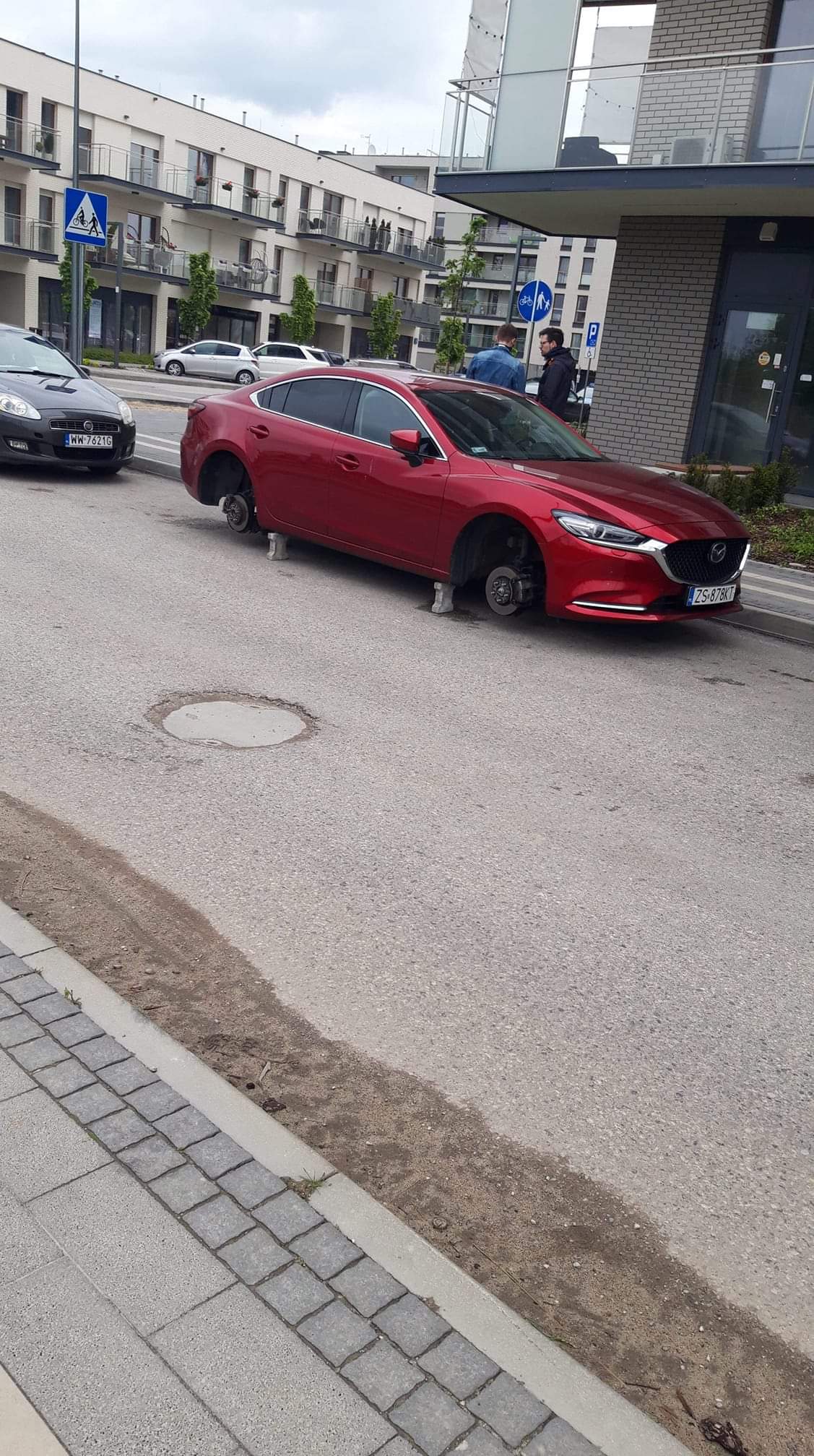

Postprzez zadra » 19 maja 2020, 22:46
pędraki, nie złodzieje.
zostawili tarcze, klocki hamulcowe i lusterka... zero profesjonalizmu <lol>

Postprzez Neonixos666 » 19 maja 2020, 23:41
zadra napisał(a):pędraki, nie złodzieje.
klocki i tarcze i tak szajs do wymiany a lusterka pewnie z popsutymi mechanizmami znając Mazdę <lol>
