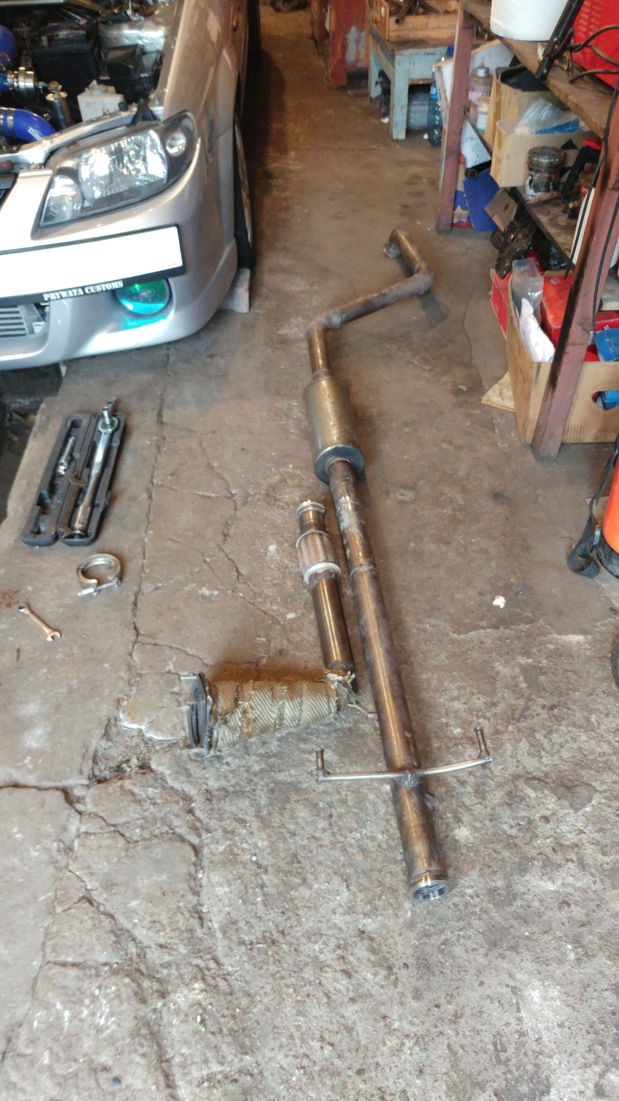

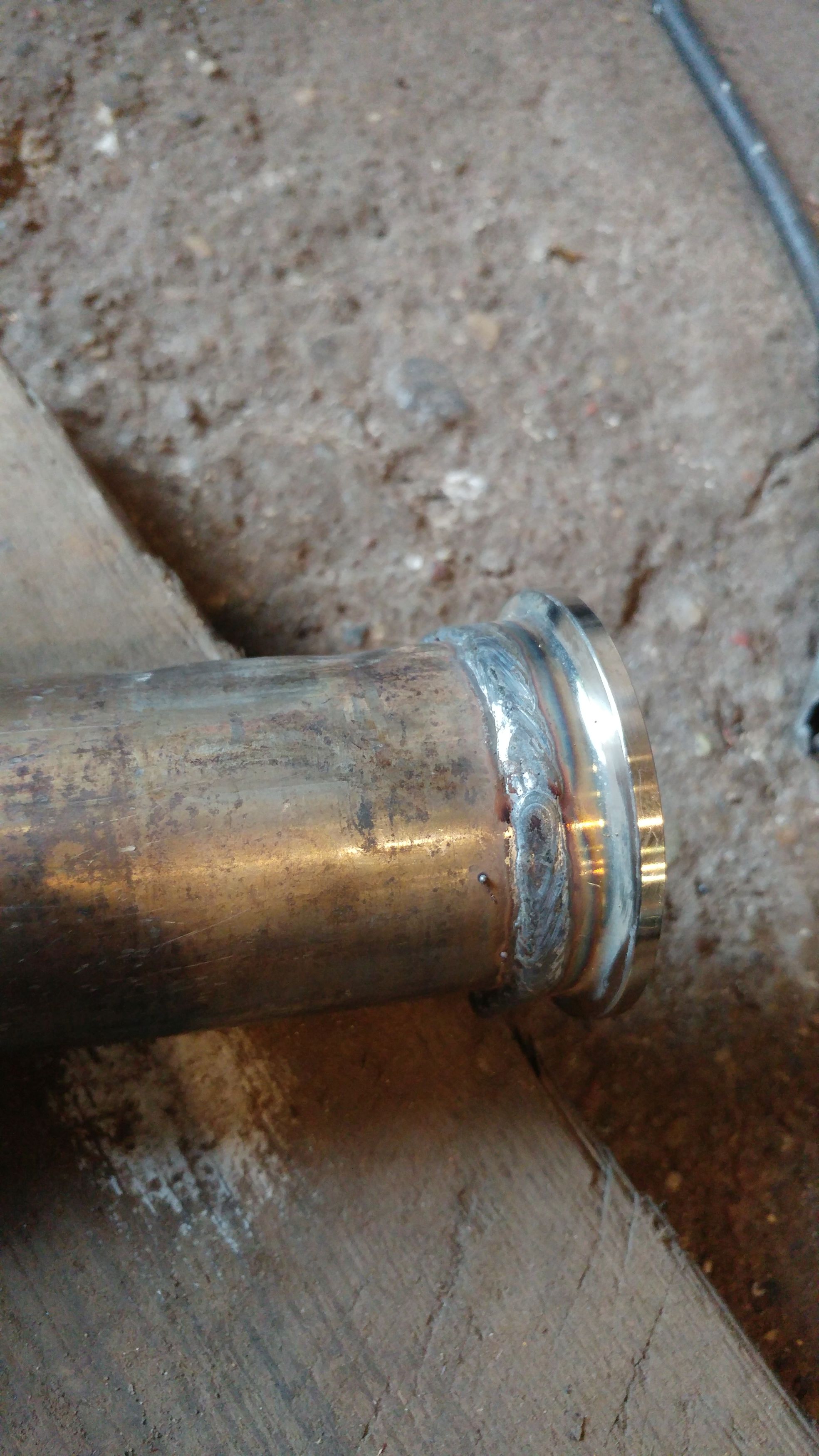

Postprzez Rafalkom » 6 wrz 2020, 19:49
Z góry przepraszam za post pod postem ale podbijam temat bo ciekawe rzeczy się dzieją :D
Zrobiłem porządek z wydechem, w końcu szczelny złożony na dwóch v-bandach pro z fmica <spoko>
I efekty pop&bangs przerosły mnie samego nawet, współczuję tym którzy lubią siedzieć na zderzaku <lol> Oczywiście za chwilę to przestroję bo szkoda słupka silnika, a zdrowe to dla niego na pewno nie jest w tym wydaniu <lol>
