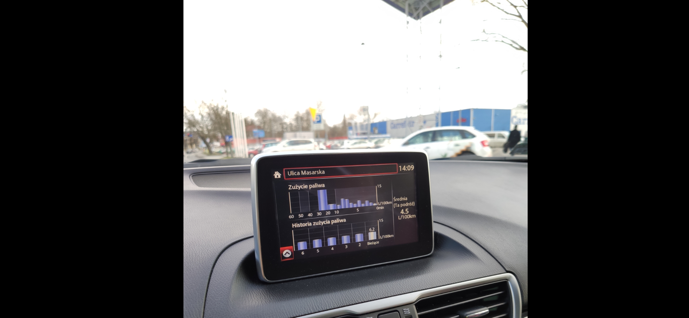

Postprzez Imbeer » 16 maja 2020, 15:11
Mam SkyactivG z mazdy 3BM i po odblokowaniu różnicy w spalaniu nie zauważyłem żadnej (a na pewno nie wzrosło) – przy jeździe zgodnie z ograniczeniami +10km/h poza zabudowanym drogami krajowymi osiągam od 5.2 do 6 litrów (zależnie od dystansu i tego czy wyprzedzam agresywnie, czy na spokojnie). Przy jeździe typowo eko (90km/h dystans 25km droga krajowa) udawało się schodzić do takich wyników (zdjęcie poniżej), także jeśli styl jazdy pozostanie taki sam to odblokowanie przepustnicy nie będzie miało wpływu na spalanie. Co do tego kiedy odblokować to kwestia indywidualna – ja robiłem to przed upłynięciem gwarancji, nic się nie popsuło,ale jak to mówią, gdyby człowiek wiedział że się przewroci to by usiadł <lol>

Postprzez Ann3 » 16 maja 2020, 17:10
Imbeer napisał(a):Mam SkyactivG z mazdy 3BM i po odblokowaniu różnicy w spalaniu nie zauważyłem żadnej (a na pewno nie wzrosło)
Dobra wiadomość, dzięki. Poczekam trochę, znam ten silnik, bo ostatnie dwa lata go miałam, więc nie będzie zaskoczenia. Po gwarancji może dodam jej trochę mocy :D
