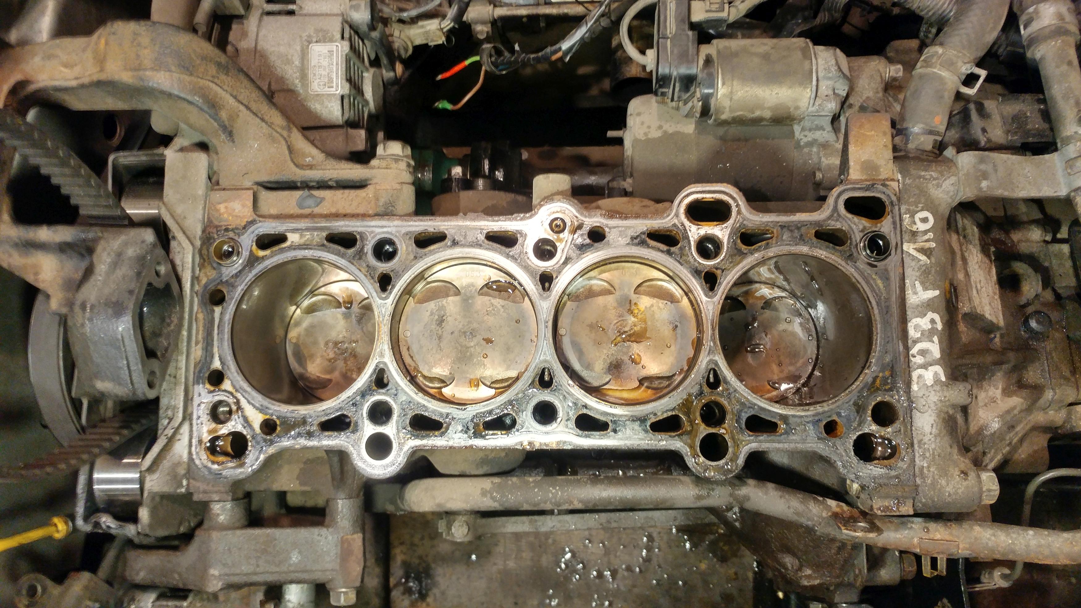

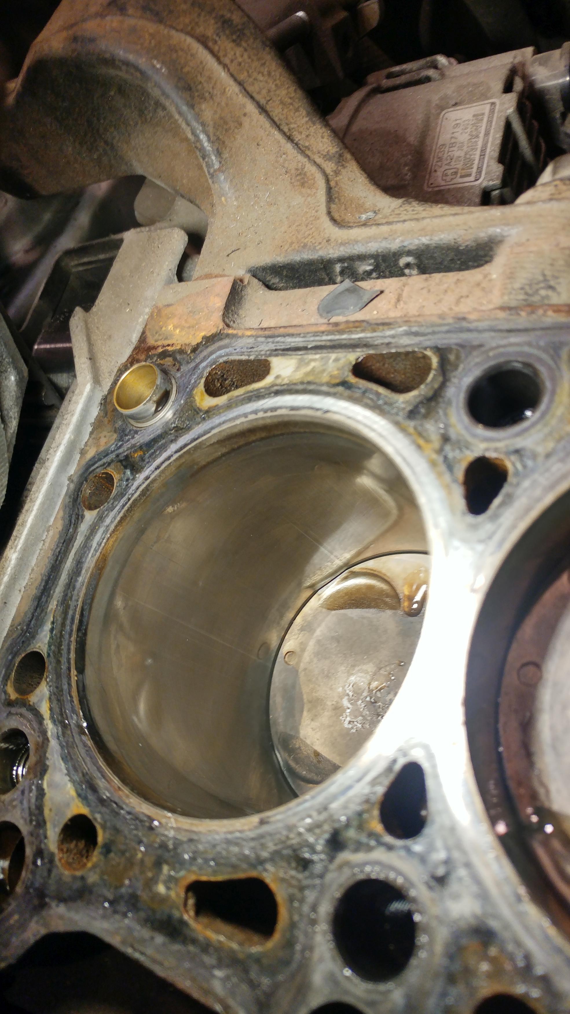

Wybaczcie że post pod postem. Rozebrałem silnik i wielkiego zaskoczenia tutaj nie ma. Cały dół jest na śmietnik, żadna korba, wał się nie ostały, wał gdyby nie dostał kawałkiem korby byłby pewnie do użytku ale w tej chwili podejrzewam że byłby nie do wyważenia. Głowicę mam nadzieję uratuję bo nie wygląda źle, nastąpiła kolizja tłoka z zaworami wydechowymi na garze gdzie był wybuch, tłok dosłownie pękł na pół, zawory się wygięły i nie są do końca domknięte. Elektrody świec dosłownie białe od zbyt szybkiego zapłonu i stuku. Wszystkie panewki bez jakichkolwiek śladów przytarć więc dotychczasowe upalanie na 0.5b nie odcisnęło żadnego piętna na silniku. Tak wygląda właśnie balansowanie na krawędzi wytrzymałości podzespołów silnika, cienka to krawędź.

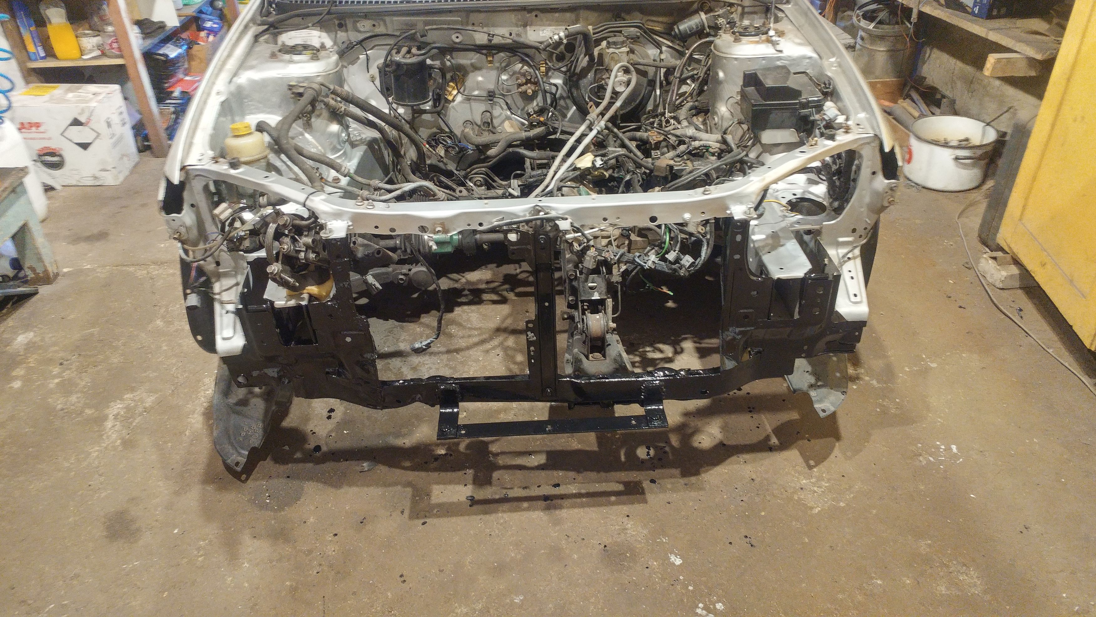

Nie zatrzymuję się, będę rzeźbił dalej, silnik wyjęty więc jest okazja aby ogarnąć trochę komorę bo można dostać oczopląsu patrząc na nią, na pewno trzeba uporządkować wiązki kabli oraz węże, jakieś czyszczenie a do tego podmalowanie ognisk rudego zanim zawita nowy silnik. A następny motor myślę, że będzie delikatnie odprężony "kanapką", i jedynie tyle. Kucizny nie wstawiam bo raz kasa, dwa kasa a trzy to nie jestem pewien wymiarów korb, nie mam nawet jak zwymiarować tych wyjętych z silnika bo wszystkie są pokrzywione <lol> Może ktoś ma dokładne wymiary fabrycznych korb z silnika ZM, nie jestem pewien czy są identyczne jak te z silnika B6 czy BP choć wiele na to wskazuje :)
Silnik był w bardzo dobrej kondycji, gładzie cylindrów moim zdaniem były prawie idealne zważywszy że było ponad 200kkm przebiegu.

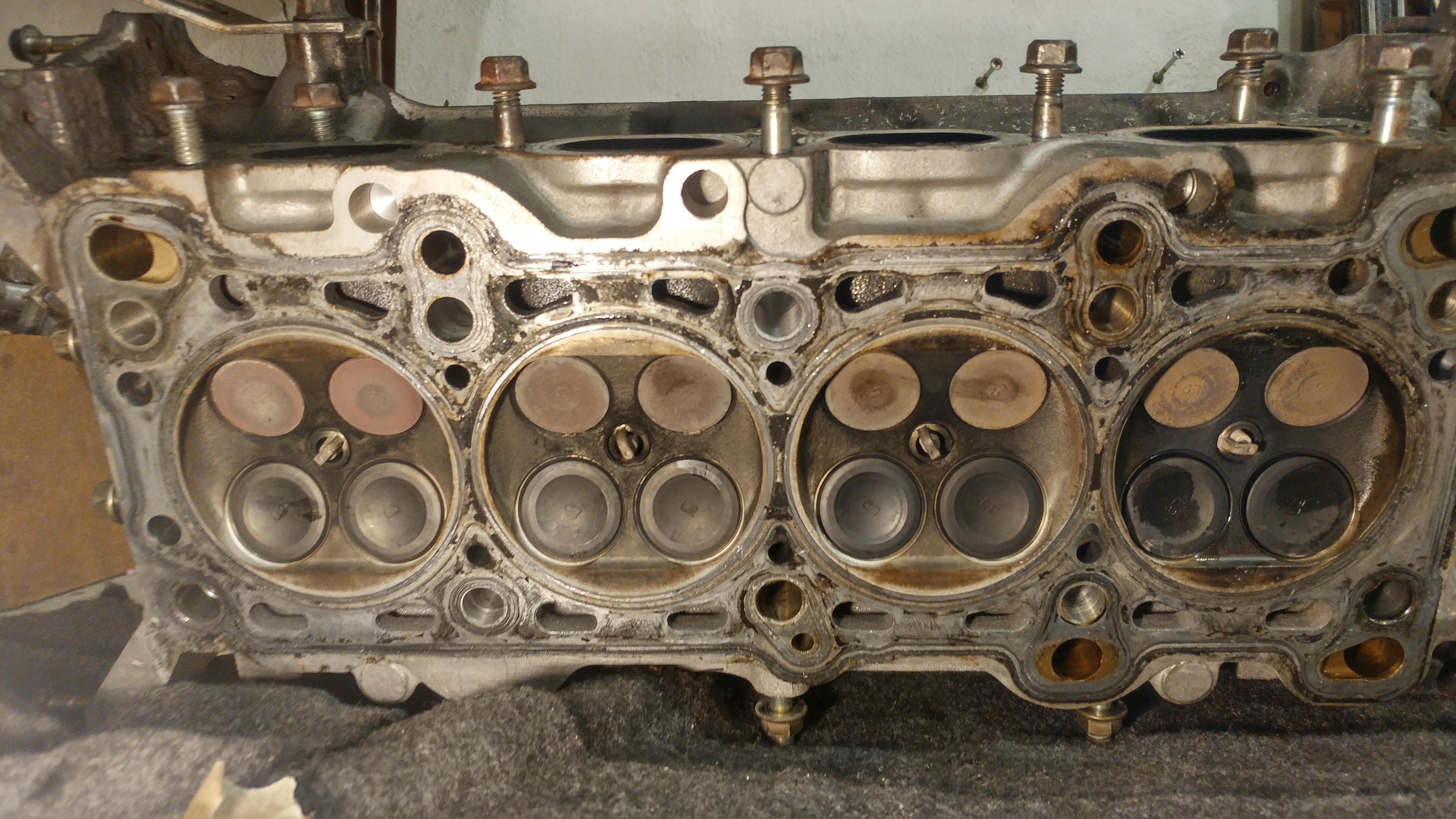

Głowica również była w dobrej kondycji
Niedomknięte krzywe zawory wydechowe na 4 cylindrze

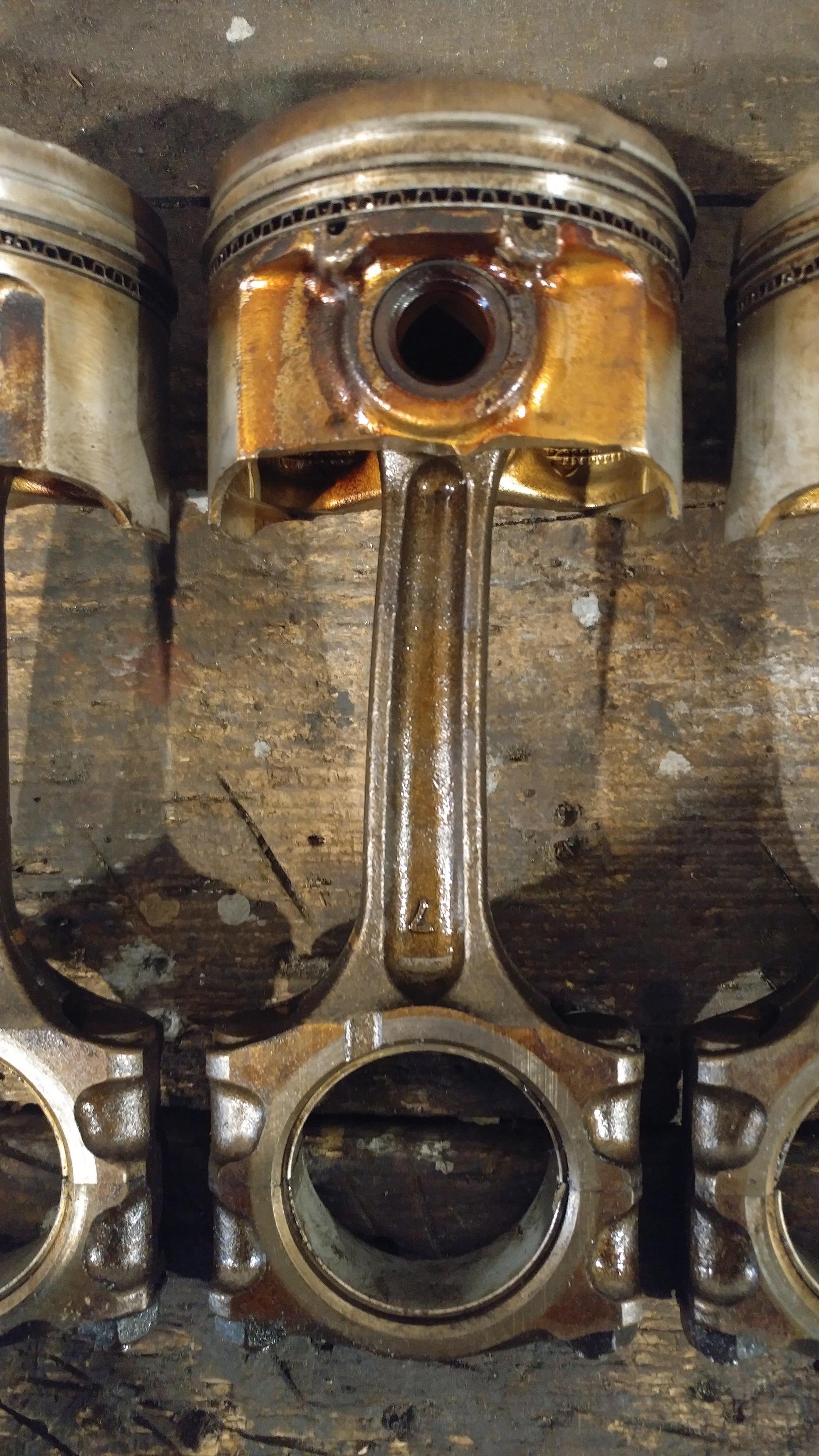

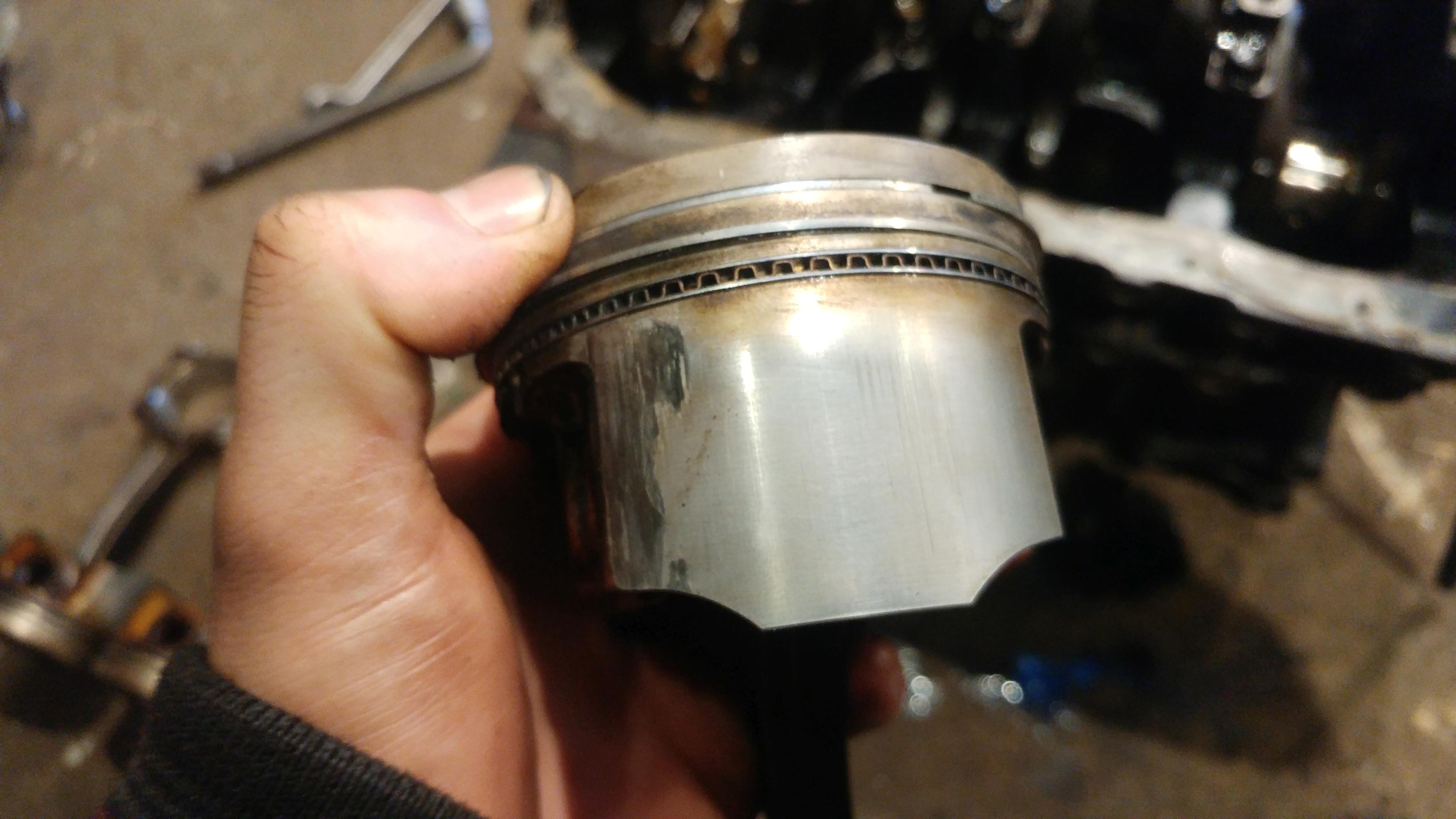

Tłok z cylindra nr. 1, tutaj korby tak nie wygięło ale szarpnęło tłokiem nie do końca w osi
Bez komentarza po prostu...

Postprzez Neonixos666 » 4 kwi 2020, 17:41
el urwał...
Jak same tłoki? nie są półki spękane przy rowkach?

Neonixos666 napisał(a):el urwał...
Tłoki praktycznie w idealnym stanie, gdyby nie przytarcie na tłoku z 1 cylindra to nadawałyby się wszystkie 3 do ponownego użycia, pierścienie niezapieczone i nie noszą śladów zużycia nawet.

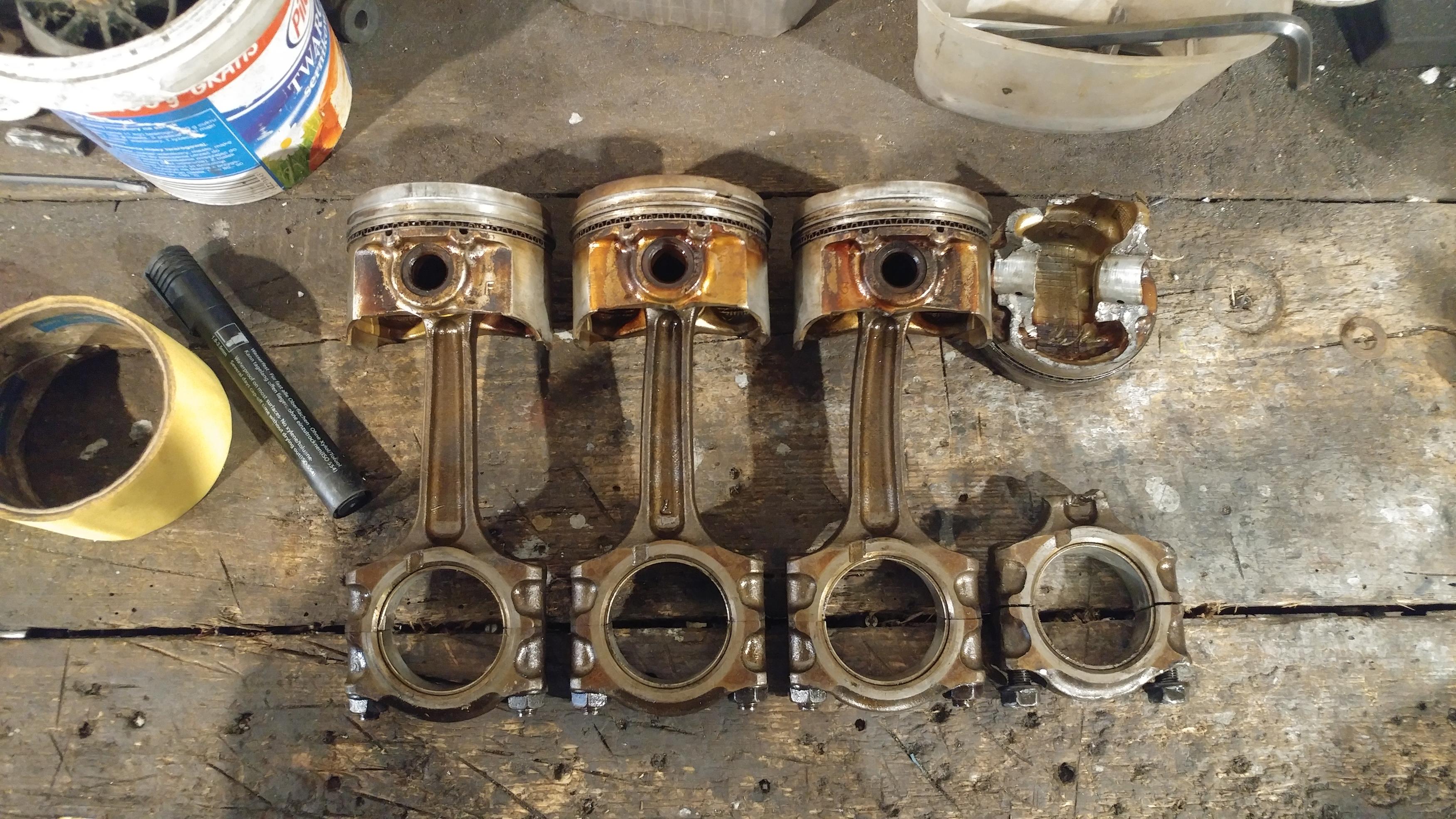

Dzięki za dobre słowa. Staram się nie rozpaczać tylko patrzeć perspektywicznie co poszło źle i co można poprawić. To chyba najlepsze myślenie, przy okazji sporo nauki i pokory <spoko>
Gar nr. 1, korba niby prosta ale jest płetwą gdy obrócimy całość o 90 stopni
Korbowodu nie stwierdzono niestety

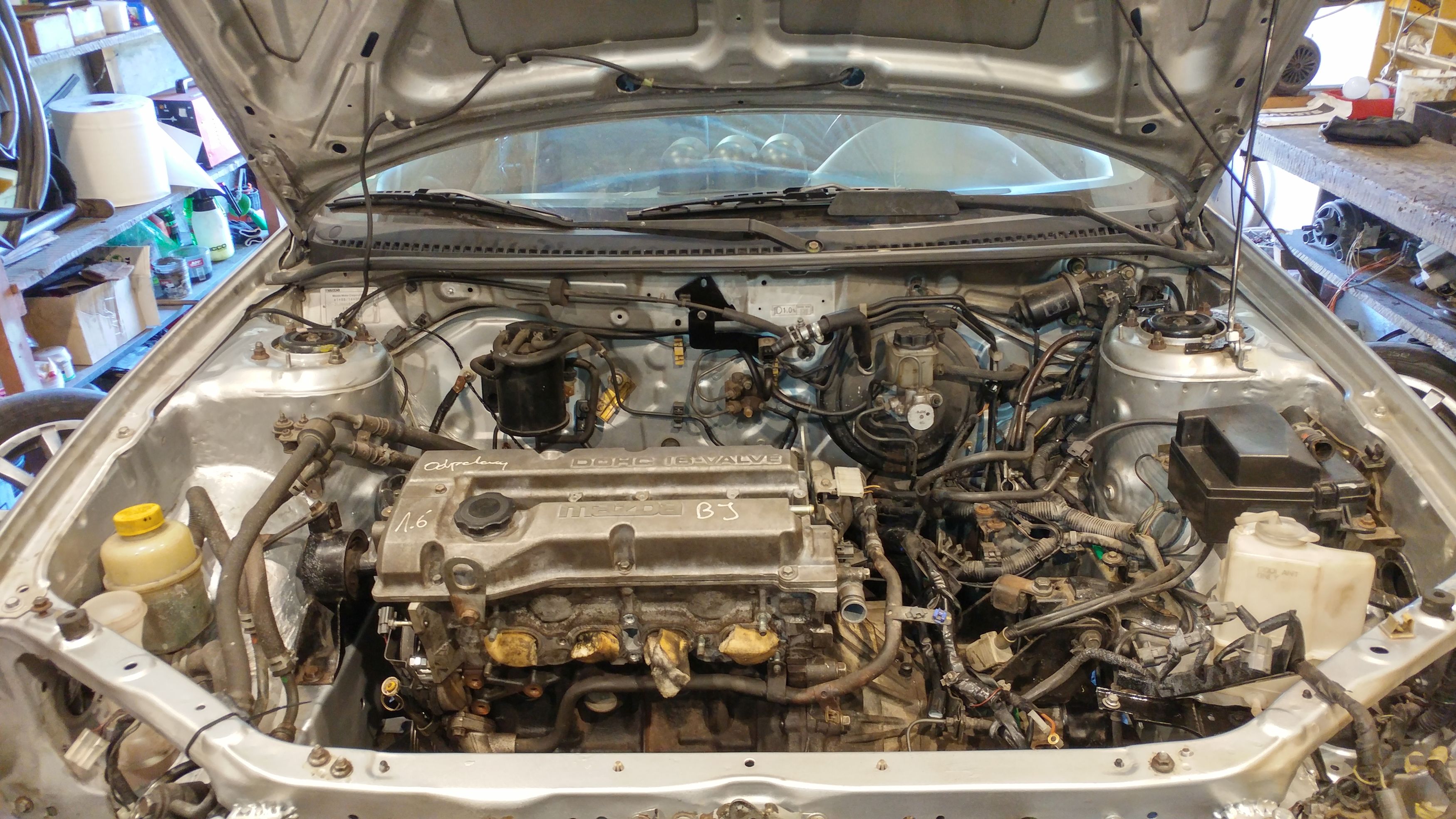

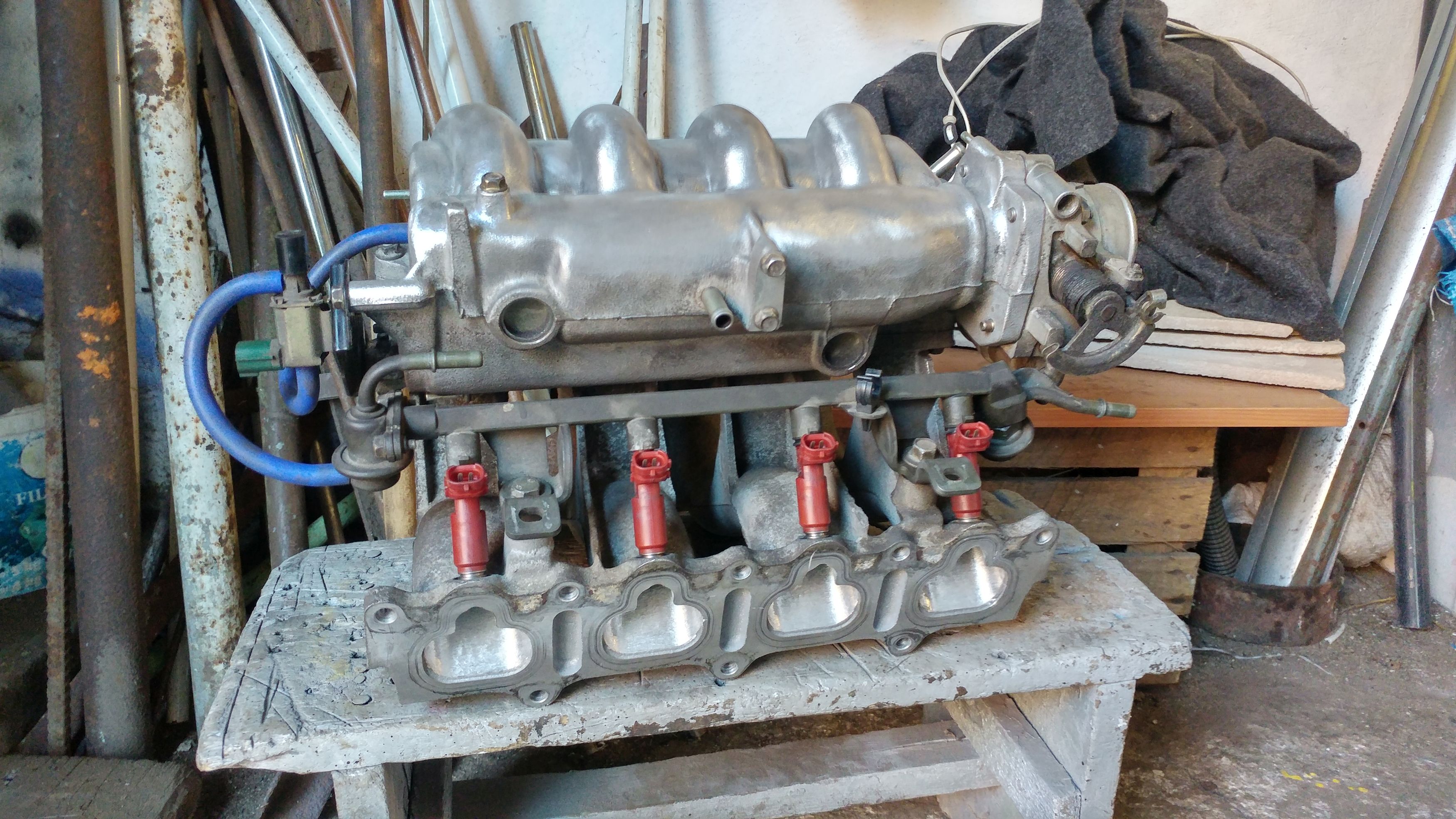

W skrócie, drugi silnik na miejscu, wywalone klapy z kolektora dolotowego ( system VICS), zimna przepustnica ( nie jest wpięta w układ chłodzenia), sterowanie dalej DET3 FIT na konwersji MAF to MAP ( Płomień, kolejny raz masz rację <lol> konwersja działa na tym ecu, i to z dobrym efektem, ale o tym co było nie tak u mnie napiszę w dalszej części postu )

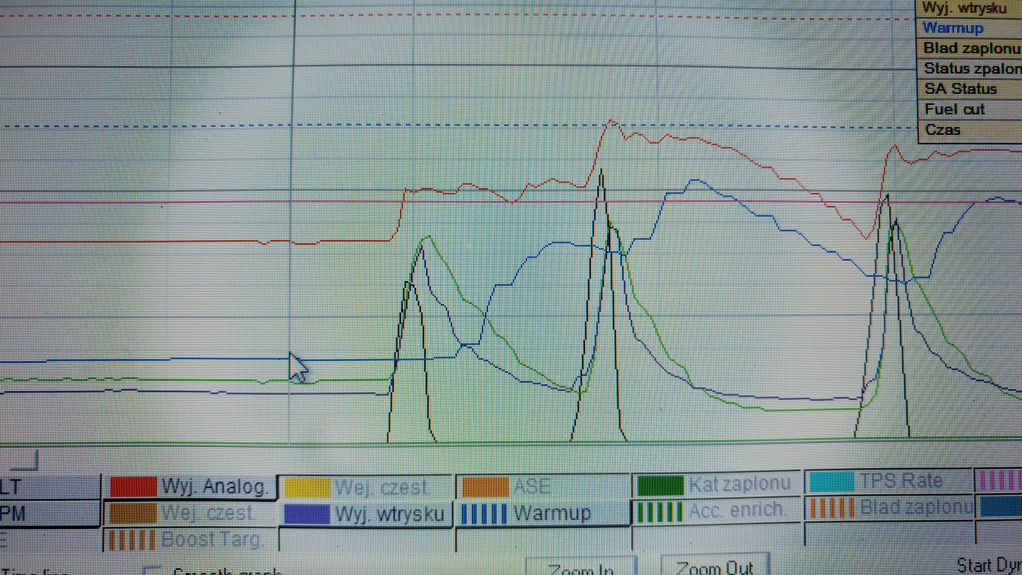

Do rzeczy, przyczyny gubionych zapłonów na poprzednim silniku ( najpierw stuki czyli za szybki zapłon a później wycofanie za mocno), wyszło szydło z worka. Wcześniej map sensor który jest w DET3 podłączony był wężykiem do kolektora dolotowego poprzez trójnik i dzielił ciśnienia z regulatorem ciśnienia paliwa, dalej jest drugi trójnik który rozdziela powietrze na DET3 i dalej na gajger boostu. Logi nie kłamią, przy wciśnięciu gazu powietrze i paliwo było jednak zapłon był dalej na poziomie małej ilości powietrza (tj. duży kąt wyprzedzenia zapłonu) przez opóźnienie odczytu MAP sensora i analogicznie spóźnienie wysłania do ECU większego sygnału przepływki, to tłumaczy wszystko dlaczego przy wciśnięciu gazu miałem stuki przez co czujnik stukowego cofał sobie zapłon co razem z opóźnionym przejściem na daną komórkę mapy gdzie sygnał MAF był już wyższy dawało tylko okrutne marchewy z wydechu. Aż w końcu przy nagłym wciśnięciu 100% gazu przy 1 barze korba wyleciała bo zbyt wczesny zapłon ją wygonił z bloku dosłownie.
Obecny log wygląda całkiem inaczej, moje zdziwienie było wielkie gdy odpaliłem nowy silnik na tym samym sterowaniu i okazało się, że MAP sensor reaguje równo z wciskaniem gazu i bez żadnego opóźnienia zwiększa sygnał przepływomierza przez co ECU cofa zapłon i wszystko bangla jak należy.
Przyczyna takiej kolei rzeczy? Kolektor bez klap i wężyk map sensora bezpośrednio wpięty w kolektor bez żadnego trójnika tj. idący bezpośrednio z kolektora do deta z map sensorem oraz dalej do gałgana. Nawet po wskazówce gajgera boostu widać różnicę w reagowaniu na zmiany ciśnienia, i to widać naocznie. Zagadka myślę rozwiązana, taki głupi błąd kosztował mnie silnik w idealnej kondycji, na szczęście drugi silnik mimo sporej ilości nagaru zapowiada się równie obiecująco.
PS. będzie popcorn zrobiony na DET3 <lol>
To jest log z felernych zapłonów które zaowocowały wybuchem korby. Zielona linia to map sensor, czarna to TPS czyli wciskanie gazu a czerwona to wyjście analogowe które pracuje dla ECU jako przepływomierz. Jak widać map sensor ma opóźnienie działania względem tps a sygnał czerwony jest uzależniony od odczytu Map sensora, stąd pogubione zapłony i korba bokiem
Tutaj log z chwili obecnej na takim samym sterowaniu, jak widać DET3 emuluje MAFA w dynamiczny sposób, są skoki napięcia przy wciskaniu gazu.

To się nazywa dopiero ciepły dolot :P
Posty: 9505 (54/244)
Postprzez Rafalkom » 2 maja 2020, 21:18
Neonixos666 napisał(a):To się nazywa dopiero ciepły dolot :P
To było rozwiązanie tymczasowe na próby uruchomienia silnika <lol>
Już wszystko ( czyli Eaton M62) jest na miejscu <oczko>
