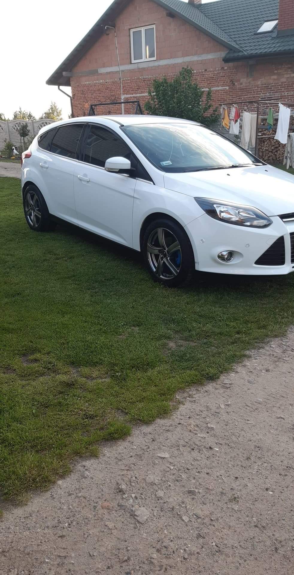

Mialem nie szukać ale jednak nie dawało mi spokoju ,zw wyrażnienauto nadal róznie jezdzilo. Raz bylo czuc moc raz tak seeee.... I zauważylem ,ze koncowka tłumika sie okapca <co?>
No i zdecydowalem sie na wysłanie wtryskiwaczy na sprawdzenie i był to strzał w 10'e <jupi>
2 wtryski trafione, jeden niedomagał i cos tam z cewka mial problem drugi lał , dwa o dziwo byly okej... I to dwa zewntrze walniete 1 i 4 cylnder.
Auto jezdzi teraz caly czas tak samo, sam sposob odpalania jest caly czas taki sam a nie ,ze raz na tzw strzal a raz na 2-3 obroty wałem.
