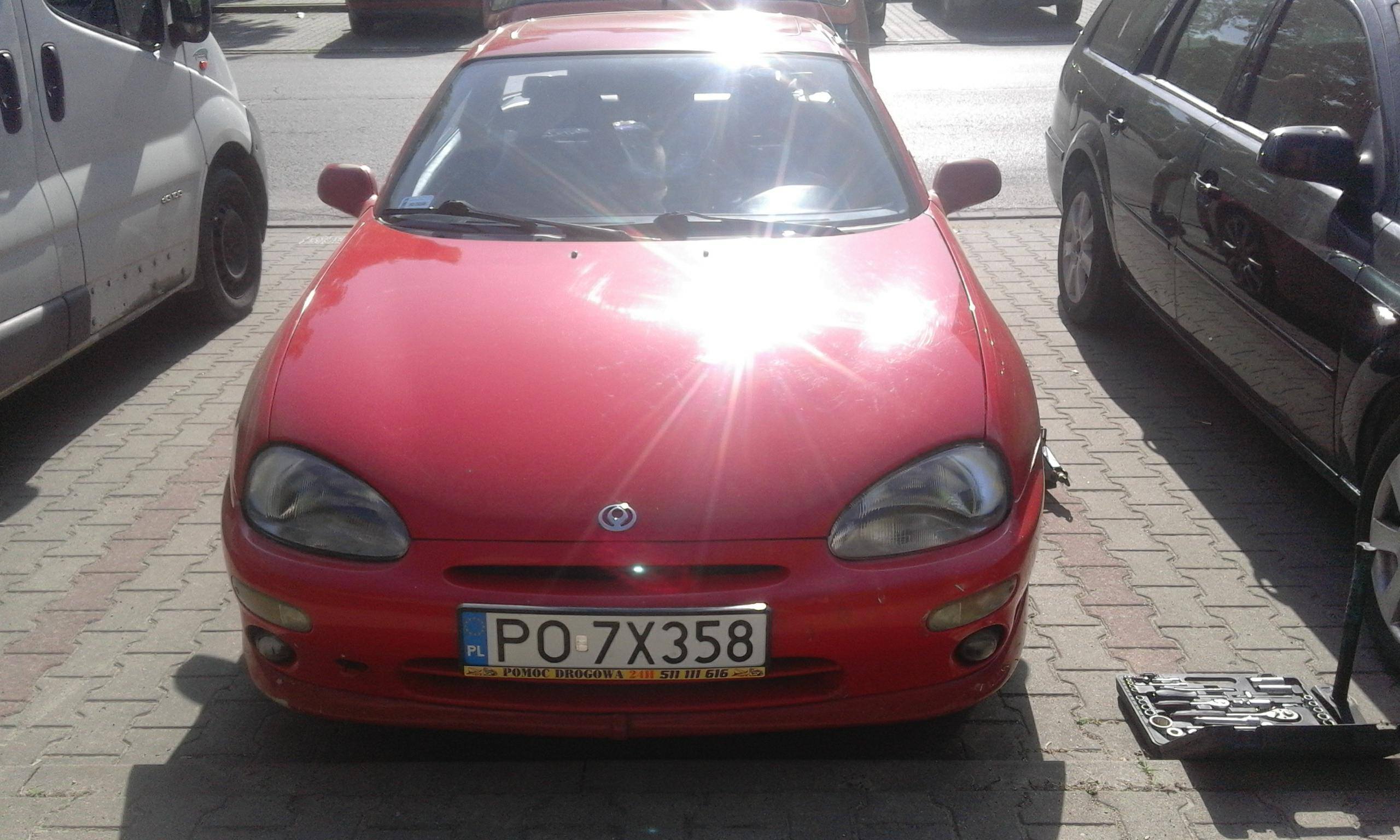

Witam ,przestawiam wam Mazdę Mx-3 którą kupiliśmy 01.05.2018 w nocy,ogłoszenie wisiało na to auto dobry miesiąc czasu,hmm no ochota jest na nią bo już mx-3 mieliśmy ale 1.6 SOHC z LPG sekwencja. Sprzedało się coś co nazywało się Oplem Corsa 1.5 TD 'chrupek do tłuczenia' I ,jedziemy? ,Noo ok ,jest godzina 17 no ok,zebraliśmy w 5 osób na wycieczkę się i na 22 byliśmy w Poznaniu.
Na miejscu już okazało się że auto ma parę poważnych problemów....
Zapowietrzone hamulce,przez uszkodzony zacisk prawy przód,no ale nie tryska ,nie leje bardzo z zacisku.
Bardzo ciężko wchodzące biegi -Tu akurat za mieś się okazało że 'opadł wybierak'
Wydech jest to sito i drze się że w Berlinie pewnie słychać :D
Nie działa Subwoofer... hmm trudno nie musi.
Auto słabo kręci jakoś...
Wszystko strzela jakby się łamał dach..
No ale dobra,piszemy papiery i zabieramy ją do nas.
O części problemów wiedziałem,gdybym ja wtedy znał prawdę co jest z tym autem nie tak.... <glupek2> <co?>
Tyle pamiętam :) jest tego więcej pewnie

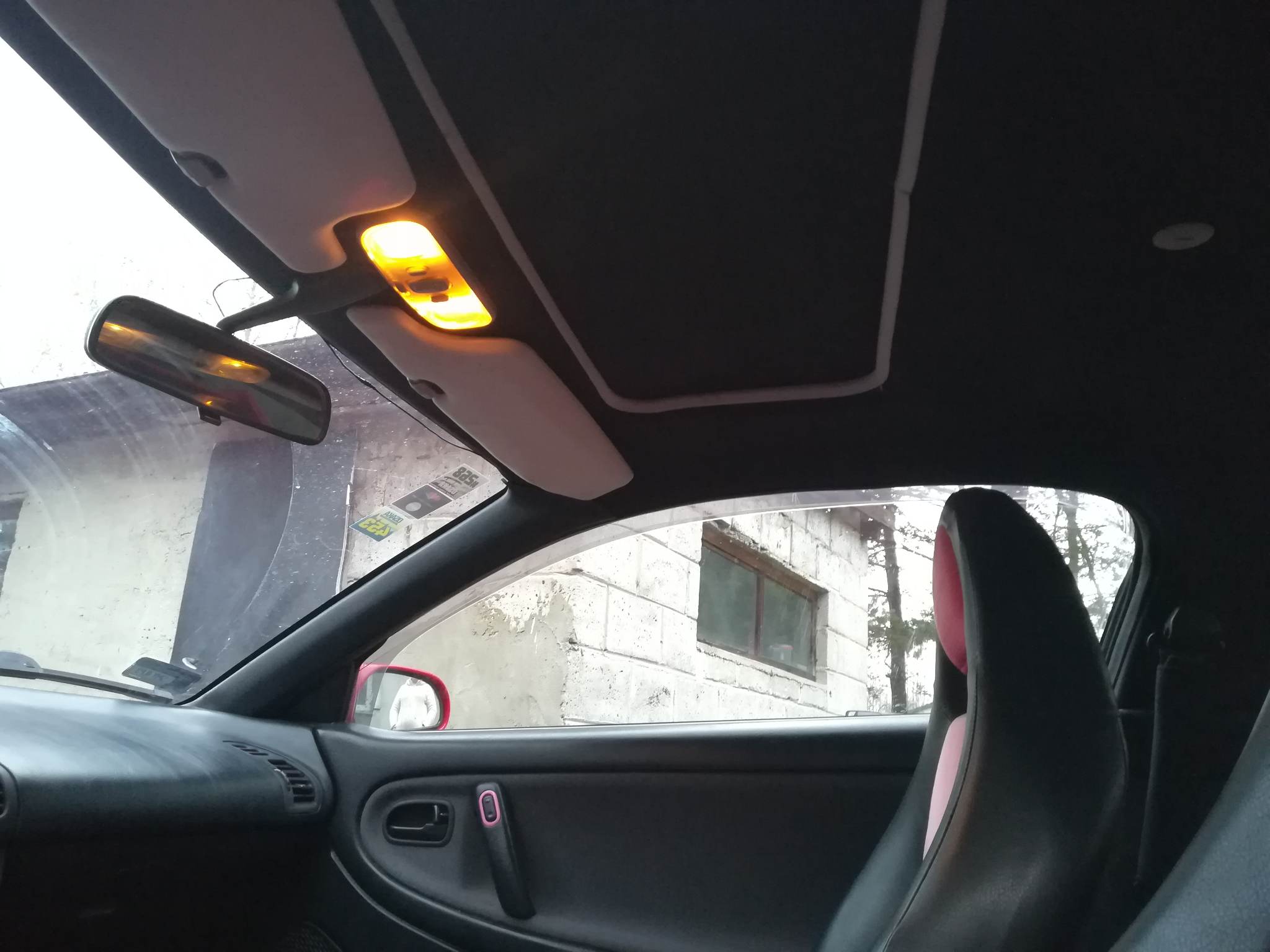

Podsufitka Alcantara , Plastiki struktura- 01.2023

A tak wygląda to po 5 latach u nas. Przeszła kpl blacharkę oraz wiele zmian.

Ładne fotele przód przedlift
Przełącznik Szyb od strony kierowcy na 'zapas' :)
I coś co irytowało oko wewnątrz,zaślepka w podsufitce ta okrągła na środku :P
W weekend jak czas pozwoli montujemy :)

Fotele bardzo ładnie usiadły,na zdjęciu wygląda na pomarszczony,już jest poprawiony,i nie wysiedziany :)
,podłokietnik już wrócił w czerń/carbon ;)
