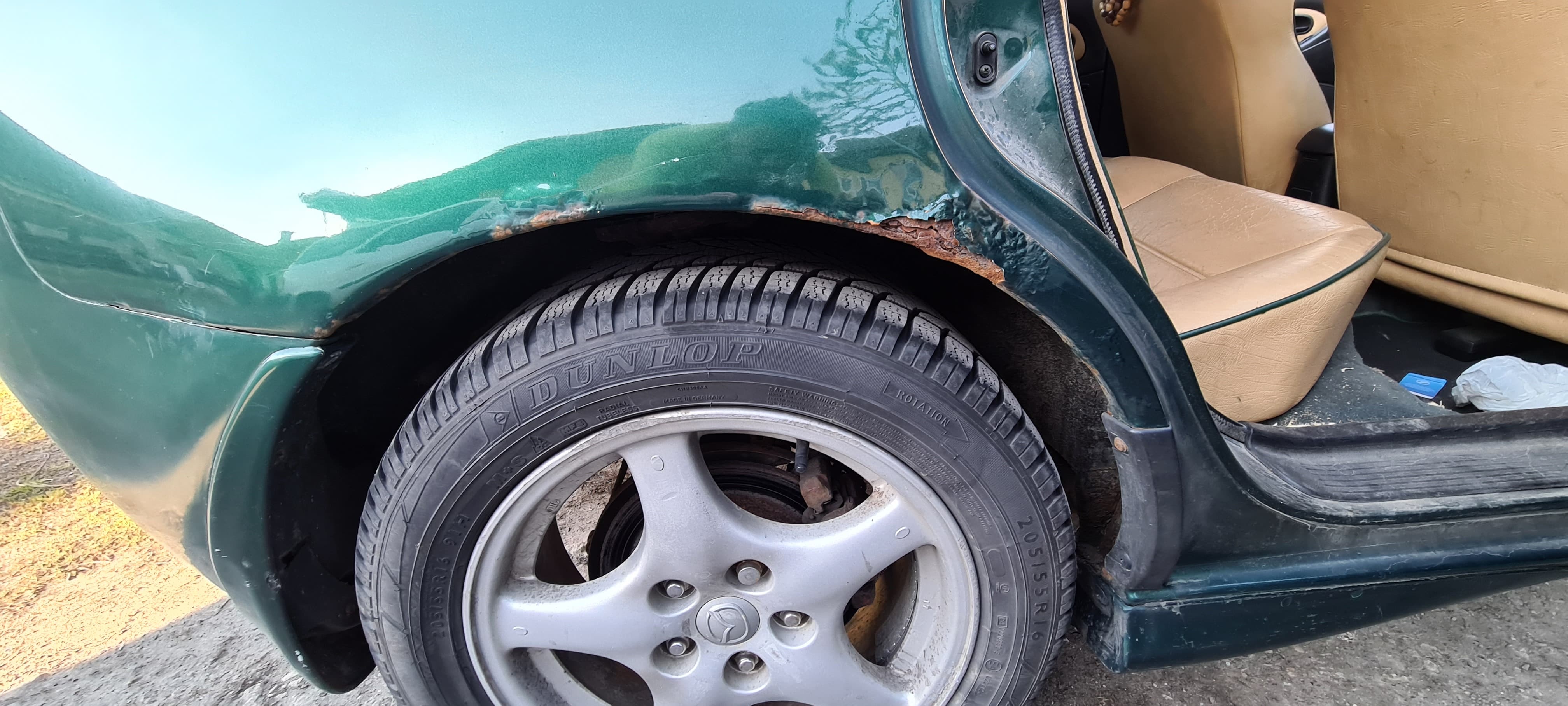

Witam wszystkich kupiłem parę dni temu mazda z fajnym silnikiem za małe pieniądze w celu uratowania jej , nadkola wygladaja tak , nie nadaje sie to do ratowania wiec jedyne co zostaje to oczywiscie reperaturki wstawic ale jak wszyscy wiemy nie ma do tego modelu nowych , uzywek nie mam czasu szukac ,jedyne co to slyszałem pogloski ze z civica 5 biora ludzie reperaturki nowe i blacharz jakos to tam pasuje ,aaleee byłem wczoraj u jednego blacharza i powiedzial mi od jednego nadkola 800zl+reperaturki moje ale tylko nowe i do tego modelu bo on sie nie bedzie bawil w zabawy z innego samochdu reperaturek...
Jak u was cenowo takie naprawy wygladaly bo szczerze mowiac troche mnie przerazila ta cena 1000zl za jedno nadkole nie mowie juz o prograch itd
Tak wyglądaja nadkola ;/ przy prawym nadkolu ta blacha ktoryra przechodzi przez fartuch do progu tez jest zjedzona

Tysiak to dużo i jakiś śmieć nie blacharz z tego gościa skoro nie chce się bawić z innymi reperaturkami, a az tak wiele pracy z tym nie ma dla blacharza który robi to zawodowo. Ale koszt rzędu 700-800 jest realny i adekwatny za stronę.

Ludzie czemu zaraz tu się wylewa tyle jadu? Co to za retoryka?! Jeśli blacharz woła tyle to trzeba to przyjąć do wiadomości i szukać konkurencji. Jak jesteś jaki mądry Dominator to weź i zrób i rzeźb i przerabiaj reperaturki z innego modelu, a nie od razu kogoś wyzywasz od śmiecia. Wracając do tematu sprawa wygląda tak. Reperaturki na pewno są. Są do 323C BA i do 323F BA też są. Ja swoje nadkola robiłem jakieś 5 lat temu. Wówczas reperaturki do mojego modelu kosztowały między 250 a 300zł za sztukę. Teraz można już kupić za 140zł. Blacharz wówczas chciał też gotowe reperaturki ale ostatecznie wyrzeźbił z blachy swoje i obie strony zostały zrobione za 350zł plus lakiernik 350zł razem cała zabawa 700zł. Tyle.

do 323f BA nie ma reperaturek, dobry blacharz sam dorobi i wyrzeźbi nową reperaturkę, do 323c nie ma takiego problemu, są reperaturki nadkoli, sama w grudniu robiłam lewe tylne nadkole, reperaturka ok.150 złotych, także wydaje mi się że cena 800 złotych za nadkole nie jest jakaś wygórowana a to nie jest taka lekka robota, + do tego dochodzi malowanie

Dobry blacharz będzie się cenił ale zrobi to zgodnie ze sztuką. Liczmy malowanie elementu 400 złotych. jak ma być na [tiiit] to i mirek w garażu zrobi za 300 + flaszka. Rzecz w tym by było dobrze zrobione bo jak mam wydać pieniądze a za rok ma mi znowu wyjść to podziękuje.
Dopisano 19 kwi 2020, 18:00:
Komentarz skierowany do autora tematu. Nie wiem czy w takim wypadku warto było brać tą mazde. Za 3k byś miał mazde z już zrobioną blacharką. Te auta drogo nie stoją. Zwłaszcza z z5 pod maską. Ta tylko na dawce części się nadaje. A wydaje mi się że oprócz tych nadkoli podłużnice również nie istnieją. Niby piszesz że chcesz ją uratować, fajnie ale ratować to mógłbyś bardziej zadbany egzemplarz. Poprzedni właściciel nic nie dbał o auto, służyło mu do przysłowiowego wożenia pupy. Zapewne mechanicznie też stoi kiepsko. Skoro doprowadził blacharkę do takiego stanu. Jak pojawił się pierwszy purchel to trzeba już wtedy było zapobiegawczo ogarnąć to a tak rdza się rozlazła. Sprawdziłabym też kielichy amortyzatorów z tyłu. Bo może być akuku
