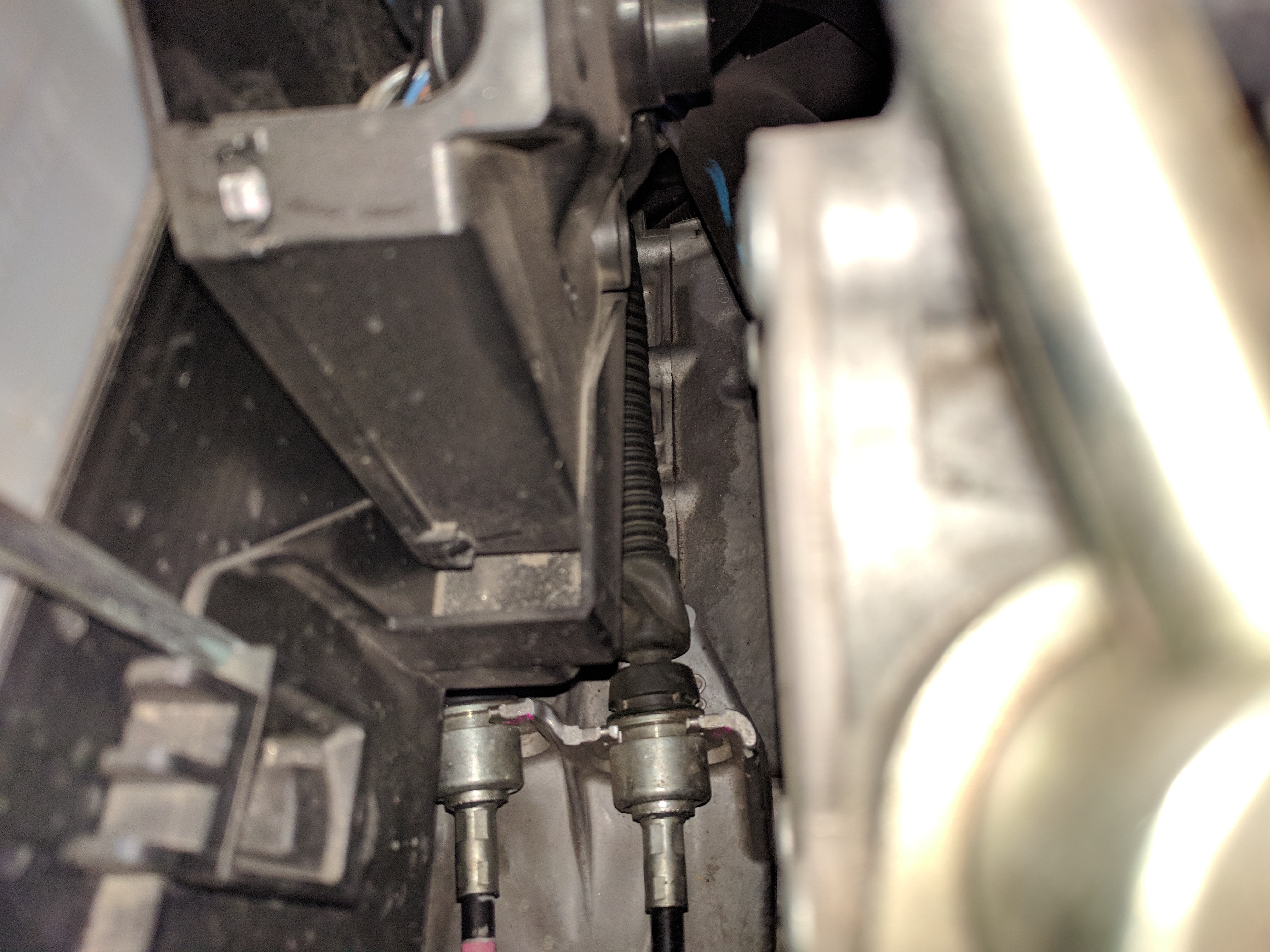

Postprzez tomeq83 » 19 maja 2019, 09:16
No to widzisz jakie jest podejście różnych ASO. W ASO Auto Gazda Bielsko-Biała uszczelnili blok ale oprócz czarnej masy została siwa więc nie oczyścili dobrze po za tym pozostałość po wycieku nieoczyszczona, komora wewnątrz porysowana po robocie. Auto stało dwa tygodnie bo jeszcze robili inne rzeczy w tym stelaż który ktoś przejechał grubym papierem ścierne na [tiiit]...bez malowania...

Postprzez tomeq83 » 19 maja 2019, 10:45
Silnik umyłem sam, rysy korektorowalem. Na zdjęciu widać stare-siwe uszczelnienie i nowe-czarne. Być może z Twoim samochodem robił inny mechanik.

Postprzez Pankracy » 19 maja 2019, 19:38
Zdjęcie chyba przedstawia skrzynię biegów, czy tam jej korpus ( obok są chyba cięgna :)). I taka tlustawa plamka przy uszczelce...

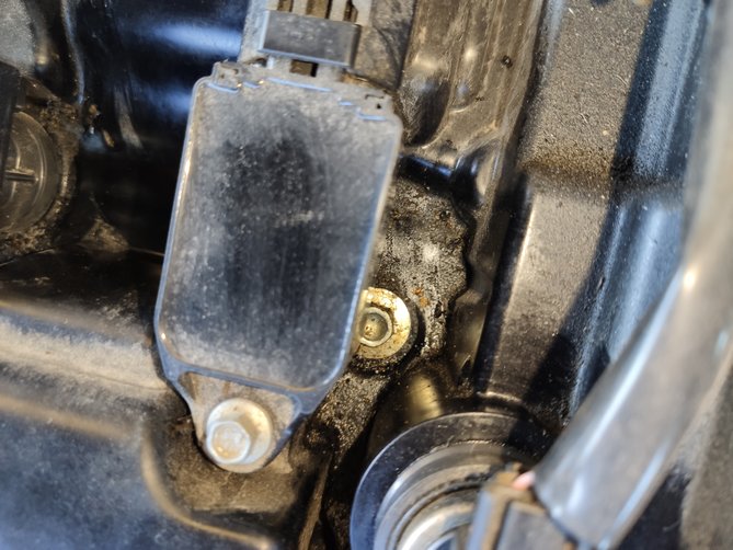

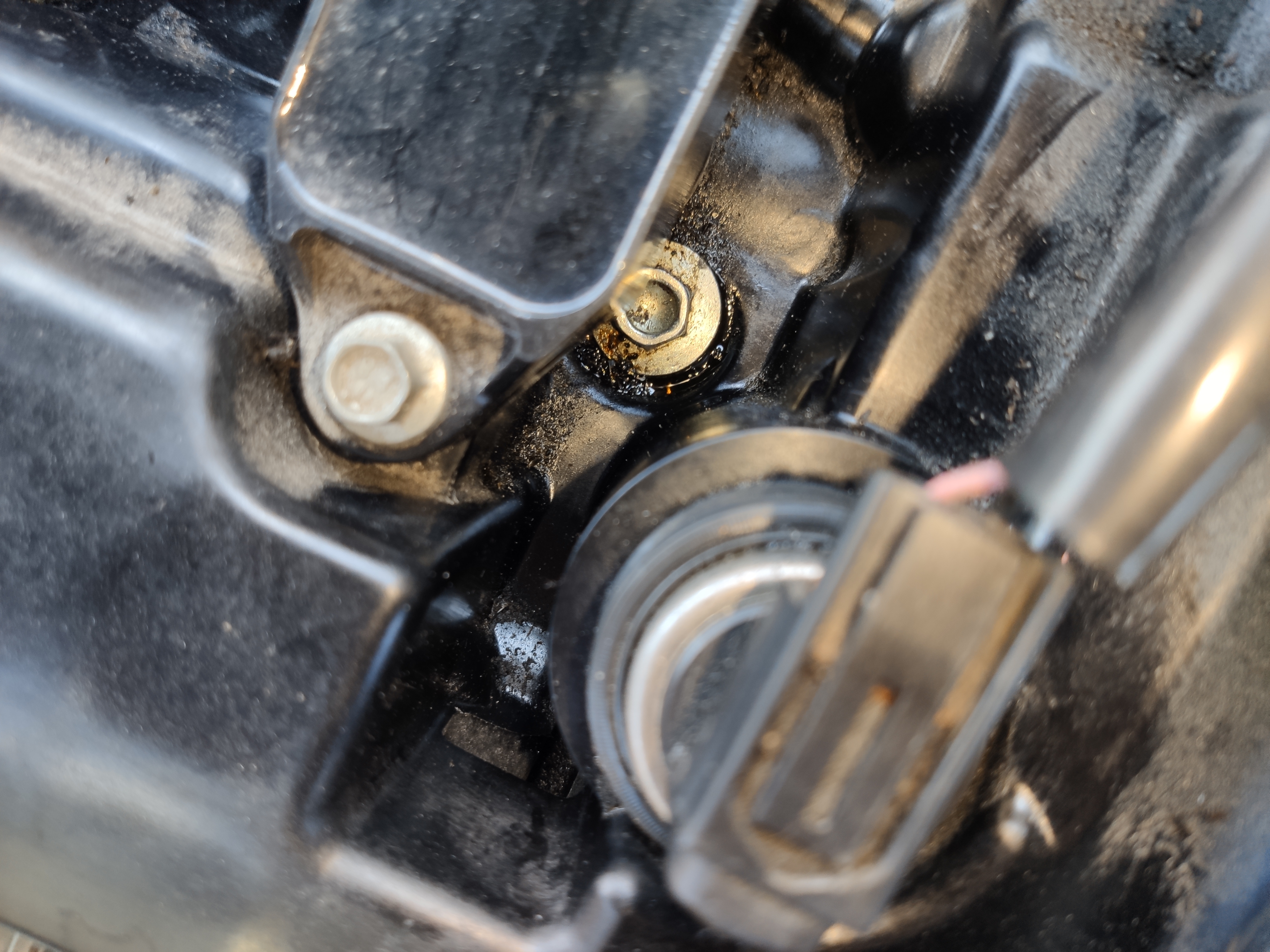

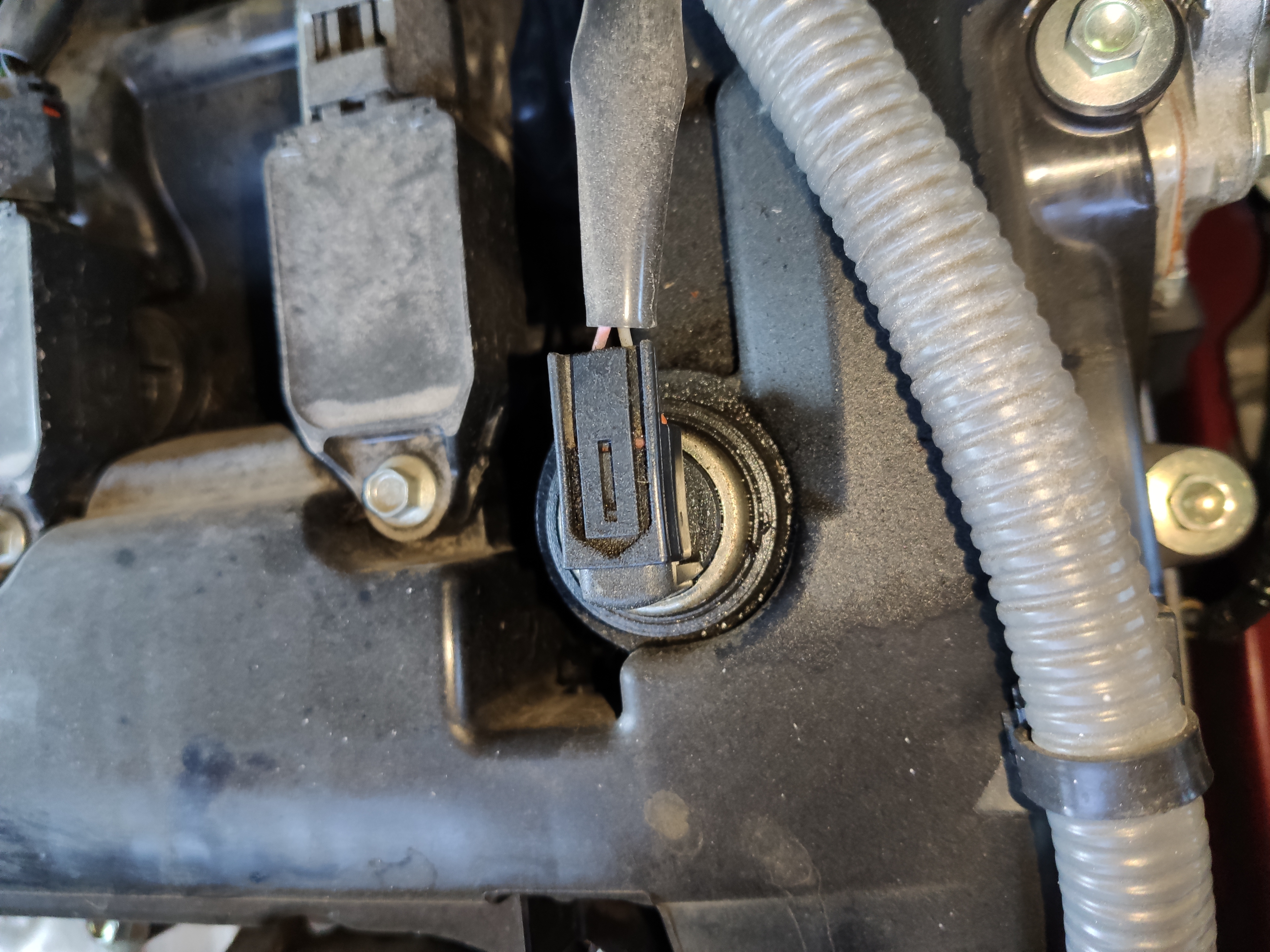

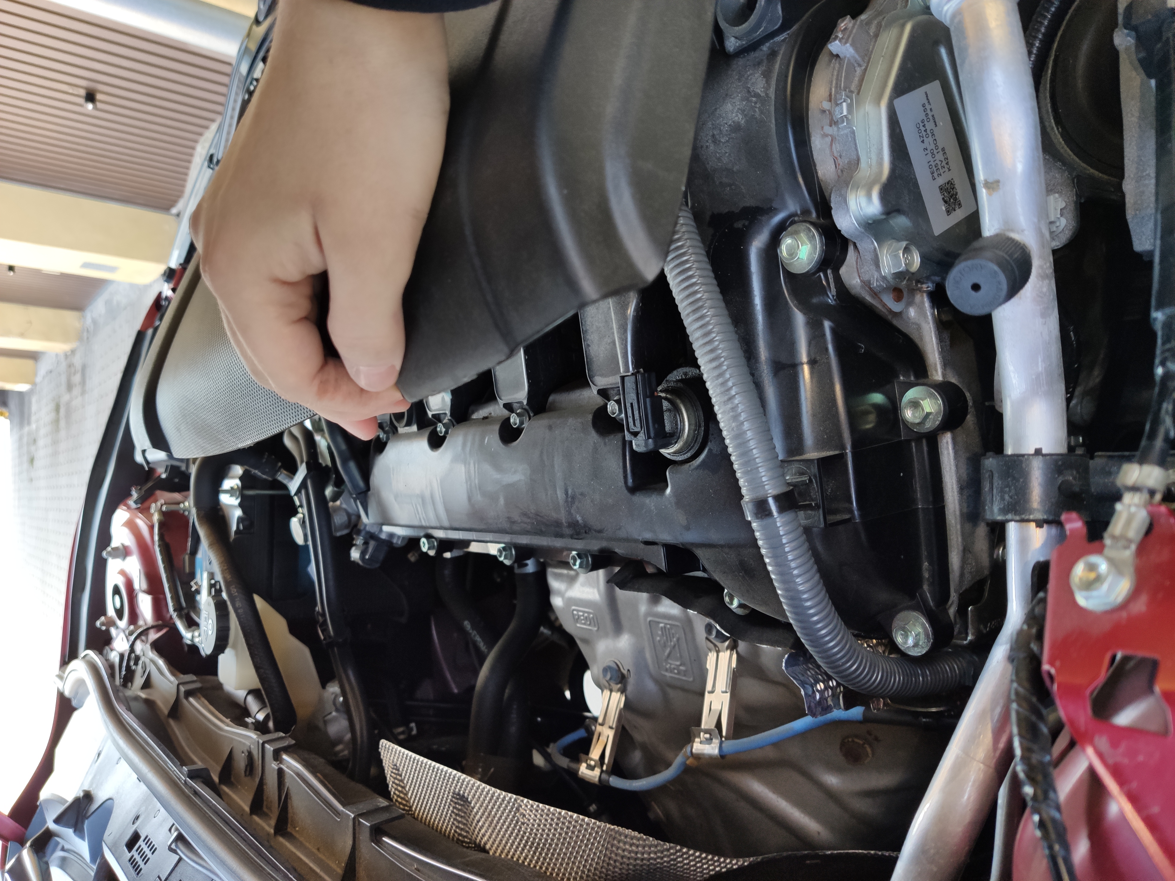

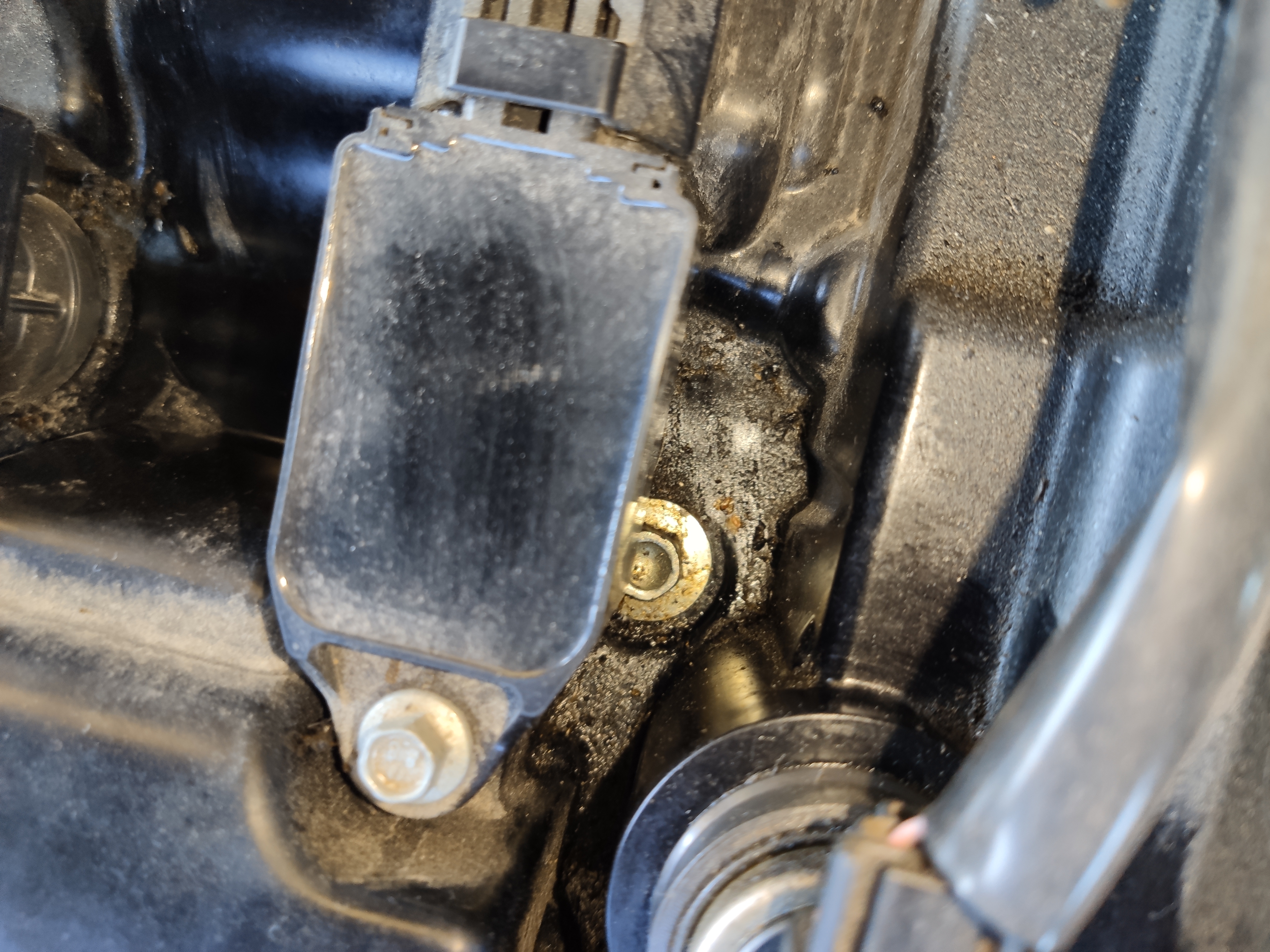

Postprzez Imbeer » 5 kwi 2020, 14:01
Panowie, orientuje się ktoś co to za czujnik przy pierwszej cewce po lewej (patrząc od frontu na samochód)? Podniosłem plastikową pokrywę silnika i zauważyłem w tym miejscu wyciek oleju (olej sączy się na plastikową pokrywę trochę niżej,olej widać na śrubie od pokrywy zaworów). Zdjęcia w załączniku
Dopisano 5 kwi 2020, 15:40:
Update – zauważyłem że kolega z forum M6 ma to samo. Wytre i będę obserwował. Rzućcie okiem przy okazji wymiany kół na letnie, bo wychodzi na to że nie jest to jednostkowy przypadek (ta sama sytuacja w Skyactive-G2.5l ). Wystarczy zdjąć pokrywę silnika (wystarczy pociągnąć do góry, nie jest przykręcana, nie ma zatrzasków tylko gumowe stożki które miękko wychodzą)

Postprzez Imbeer » 5 kwi 2020, 16:54
Póki co wyczyściłem i będę obserwował. Nie jest to duży wyciek (zapocenie), ale nie wiem też od kiedy to mam (ta plastikową pokrywę podnosiłem pierwszy raz od pięciu lat, bo przy wymianie oleju minimalnie mi się ulało)

Postprzez child » 5 kwi 2020, 17:07
Moim zdaniem jest to zawór kontroli oleju (oil control valve – OCV), który służy do sterowania zmiennymi fazami rozrządu. Mi też spod tego delikatnie podcieka, ale ponieważ ilość cieknącego oleju jest zaniedbywalna, to na razie olewam. Nie wiem, czy trzeba by było wymienić ten zawór, czy też jest tam jakaś nieszczelność w pokrywie rozrządu przy tym zaworze.
Dodane: właśnie doczytałem, że to jest ponoć powszechny problem w Mazdach, ale nic konkretnego nie znalazłem.

Postprzez Imbeer » 5 kwi 2020, 18:59
Poszperałem trochę na zagranicznych forach. Tak jak piszesz Child, jest to znana przypadłość Skyactive G (2.0 i 2.5). Nieszczelność zaworu sterującego zmiennymi fazami rozrządu, naprawa w ASO za granicą to koszt rzędu ~500$ (polega na wymianie całego zaworu i uszczelki). Jedna osoba wymieniła sama uszczelkę i też zapobiegła dalszemu poceniu. Niestety, demontaż ustrojstwa wymaga zdjęcia pokrywy zaworów więc trochę to komplikuje samodzielna zabawe. Jak ktoś ma jeszcze auto na gwarancji, to warto zajrzeć i w razie potrzeby zgłosić przy przegladzie.

Postprzez child » 5 kwi 2020, 19:12
O jakiej uszczelce mówisz? Nie widzę w manualu serwisowym, żeby przy tym zaworze była jakaś osobna uszczelka, nie widzę też, żeby uszczelka pokrywy zaworów obejmowała to miejsce. Czyżby trzeba było wymienić cały zawór?

Postprzez Imbeer » 5 kwi 2020, 19:40
Na pewno jest tam uszczelka, widać ją od góry i czuć pod palcem (między zaworem a pokrywą), pewnie nie przewidywali jej wymiany więc nie jest wyszczególniona jako osobna pozycja (i kupić można tylko w zestawie)

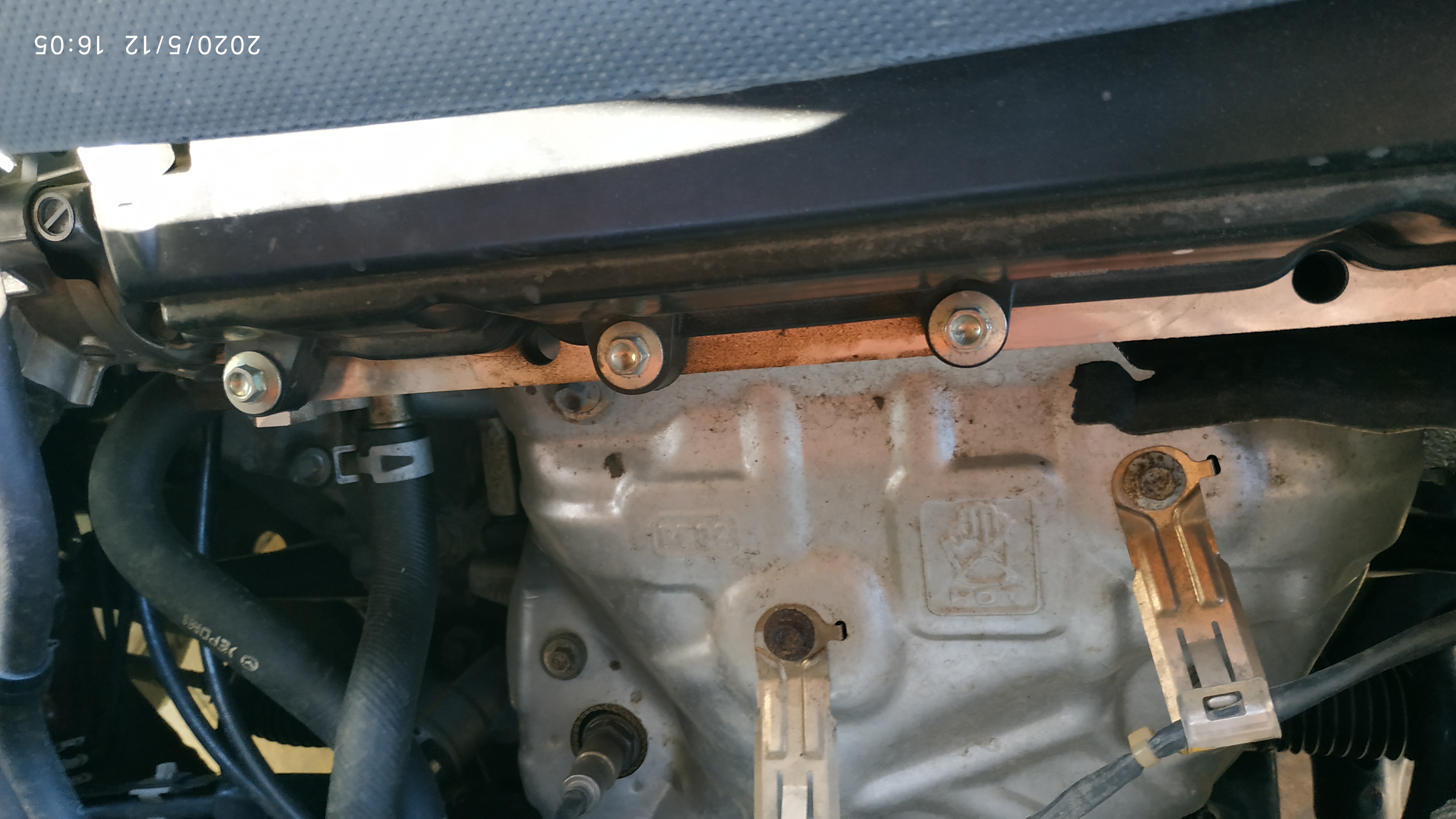

Postprzez piotear » 12 maja 2020, 15:12
Aktualizacja. Ostatnia wymiana uszczelki przy ok. 35 000km. Obecnie na liczniku 40 300km i ponownie problem wystąpił – 3 raz.
Edit: diagnoza po wizycie w serwisie – krzywa pokrywa zaworów.
