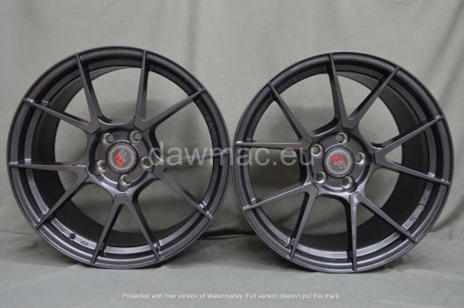

Ładna felga, wrzuc fotki jak założysz. Jak dla mnie mega :)

jak z wytrzymałością tych felg?są lżejsze od normalnych felg bo zostało dane mniej aluminum.zastanawiam sie jak będą odporne na wieksze dziury.

Postprzez marti78nez » 28 mar 2020, 22:21
Mniej aluminium...generalnie to inna technologia wykonania (to ważne ) w moim przypadku flow-forming, czasami innej jakości aluminium.
http://felgido.pl/blog/138_flow-forming
Chyba, nie chcesz mnie przekonywać, że ten OEM produkt jest takiej samej lub lepszej jakości i wart swojej ceny? Wygląd to już przepaść, poza tym będą bardziej trwałe, lżejsze co da:lepsze hamowanie, mniejsze spalanie, ciut lepsze przyspieszenie, atrakcyjny wygląd i trwałość za podobną cenę. Dokładasz jeszcze tysiąc już masz felgę z wagą poniżej 9kg czyli top.

Rozumiem że ludzie lubią sobie racjonalizować swój zakup, ale z tym lepszym hamowaniem, mniejszym spalaniem to przesada, przy tym aucie i segmencie różnice w granicach błędu pomiarowego/efektu placebo
A tekst z linku skończyłem czytać po zdaniu "w efekcie ziarna materiału łączą się ściślej", poza tym felga ładna <spoko>

Postprzez marti78nez » 29 mar 2020, 07:44
Dzięki mi też się podobają <spoko> , ale poczytaj sobie: masa rotacyjna, masie nieresorowana.
Dodam tylko, że 1kg masy nieresorowanej odpowiada kilku kilogramom masy resorowanej. Tutaj zapowiada się około 3 kg na jednym kole. Dobra nie będę przynudzał i nic wklejal, ale się Tobą nie zgadzam :D Ciekawe dlaczego te felgi wkładali masowo do Hyundai i30 N a nie zwykłego I30? <oczy>

Postprzez Imbeer » 29 mar 2020, 07:54
Znam te pojęcia bardzo dobrze, tylko mam na myśli to, że zmiany będą na tyle małe że wręcz nieodczuwalne, jak wrzucenie sportowego filtra powietrza do naszej mazdy. No i ile koni ma i30N, a ile Mazda 3BM? :D

Postprzez marti78nez » 29 mar 2020, 08:10
Imbeer napisał(a):Wrzuć fotkę felg już na aucie bo zapowiadają się fajnie
Piszą że to około 48 kg masy statycznej mniej (4X3X4)w moim przypadku. Wierzyć w to czy nie, to na logikę na jednym kole mam 3 kg mniej to musi ciut lepiej hamowac, ciut lepiej przyspieszac, mniejsze zużycie materialow, czy to odczuwalne? WĄTPIE. Na pewno moc na kołach większa, ale hamować jeszcze raz chyba nie zamierzam. Czy w ramach błędu czy poczuje? Zgodzę się z Tobą co do wkładki K&N tutaj na pewno nie jest to odczuwalne(mam). Przykład "N" Hyundaia byl po to, żeby Ci uświadomić, że dobry felunek tylko w sportowych autach. My mamy "marketówki" po cenie ASO :D lepiej lub gorzej wyglądające. Kiedyś Honda miała Enkei, ale to chyba odległe czasy i pewnie zależy jaki model też. Wrzucę foto po zmianie <spoko>

Felga kozak ale że nic nie daje w przyspieszeniu ze wzgledu na mniejsza mase to jestem w szoku. Czy to jest nsprawde prawda ?

Dzieki.Nie napisałem, że nie daje bo daje na pewno. Spójrz nawet na katalogi Mazdy 3 między "16" a "18" podaja, że na felgach 16 spalanie mniejsze o 0,2 . Moje felgi bliżej lekkością 16. Co do przyspieszenia to poczytaj fora sportowe np. Subaru i innych stron po to zakładają takie felgi zmniejszają wagę auta by urwać 0,2 ; 0,3 sek, po to kupują felgi kute itd itd. Napisałem jedynie, że może być ciężko odczuwalne. Mam doświadczenie na tym polu w ufo założyłem kiedys felgi TENZO waga coś ponad 8 kg.Dam znać jak będzie teraz, moze to być jednak jednorazowe odczucie. Człowiek do małych przyrostów przyzwyczaja się szybko (zdjęty kaganiec +10nm) a wcześniej miałem w alfie 320nm i to czuje i pamięta się dłużej, jak to żona mówi o Mazdzie to auto nie jedzie :D żeby nie było lubię jeździć Mazdą i to był świadomy wybór poparty testami z jazdy.

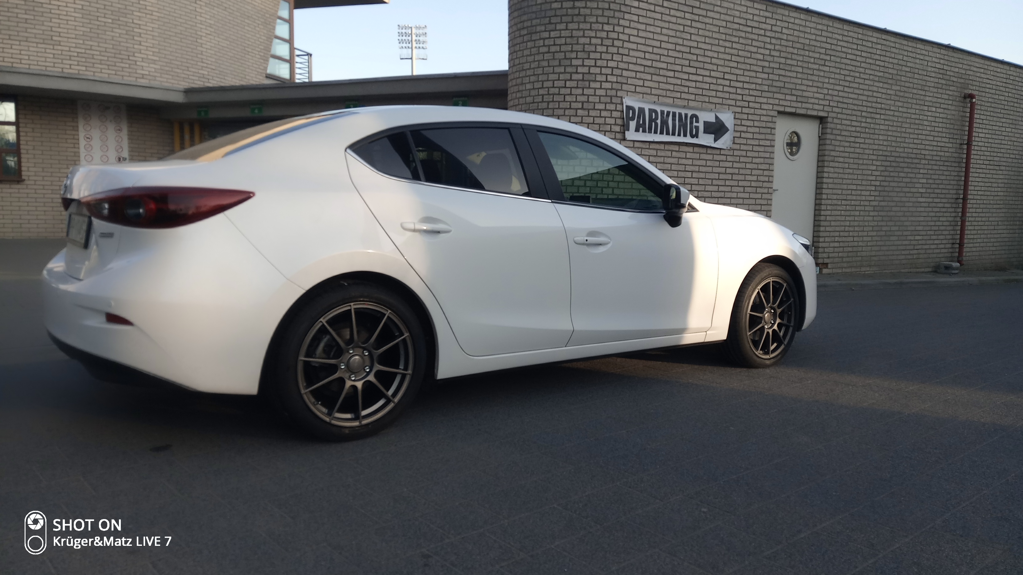

Postprzez marti78nez » 3 kwi 2020, 18:59
No i siadło. Nowa felga i Sawa 18.7kg a oryginał i Yokohama 22.7 kg, czyli 4kg. Wulkanizator mówi czuć jak się niesie już :D Faktycznie potwierdzam różnica spora.Jak felgi mogą być?

Postprzez walec7_7 » 3 kwi 2020, 19:54
Słabe to foto, zrób coś więcej, wrzuć do swojego tematu żeby tu nie zaśmiecać. Ale felgi super, moje klimaty :)

Postprzez marti78nez » 3 kwi 2020, 20:24
Będzie w wątku wrzuciłem na szybko bardziej jako info o wadze oryginału i poglądowo jak leży. Nie pisze o silniku nie ma zdjęcia silnika więc jakie zaśmiecanie( jest na temat), może komuś się przyda nie każdy przegląda wątki auta.
