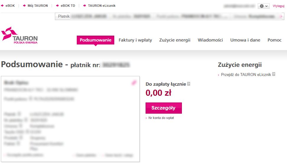

Postprzez Raptor77 » 8 mar 2020, 01:06
przesyła do nich – zobaczymy przy następnej FV jak się to pokrywa – to co widzisz po prawej to z elicznika tauronu mam wyświetlone – możesz pobrać dane godzinowo lub dniami np.
dane.xlsx
(25.67 KiB) Pobrane 67 razy
możliwe że założe swój licznik 2kierunkowy Froniusa – w celu kontroli produkcji/zużycia w porównaniu do taurona – a będzie niezbędny do sterowania grzałkami w CWU chyba że pójdę w kocioł elektryczny wtedy będę miał zbędny bajer
Mój rachunek jest prawie ok – przesunęli zużycie tylko o miesiąc tzn. skrócili mi czas na odebranie energii do 11mc :)
wczoraj przeglądałem ebok i elicznik były takie wskazania liczników:
elicznik
ebok – wskazania jak dla elicznika ale z końca stycznia
dzisiaj wchodzę na ebok i widzę:
