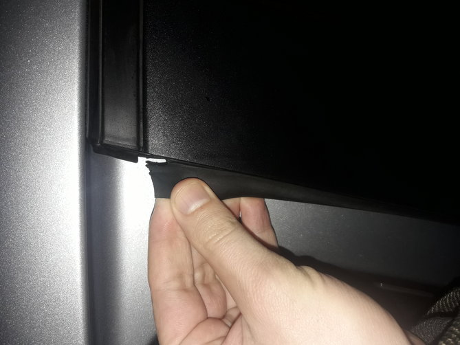

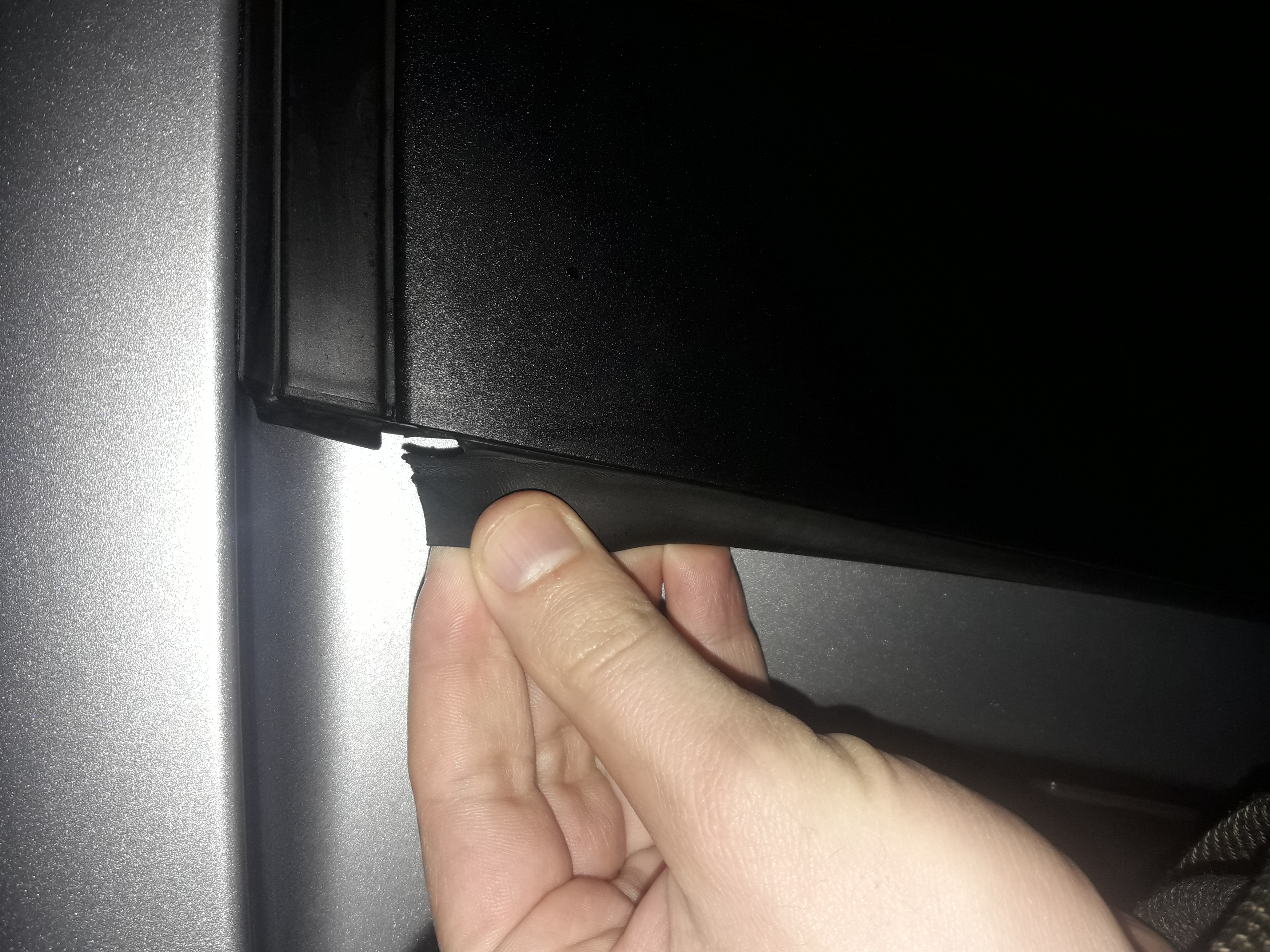

Postprzez kamil_franiu » 18 sty 2020, 16:58

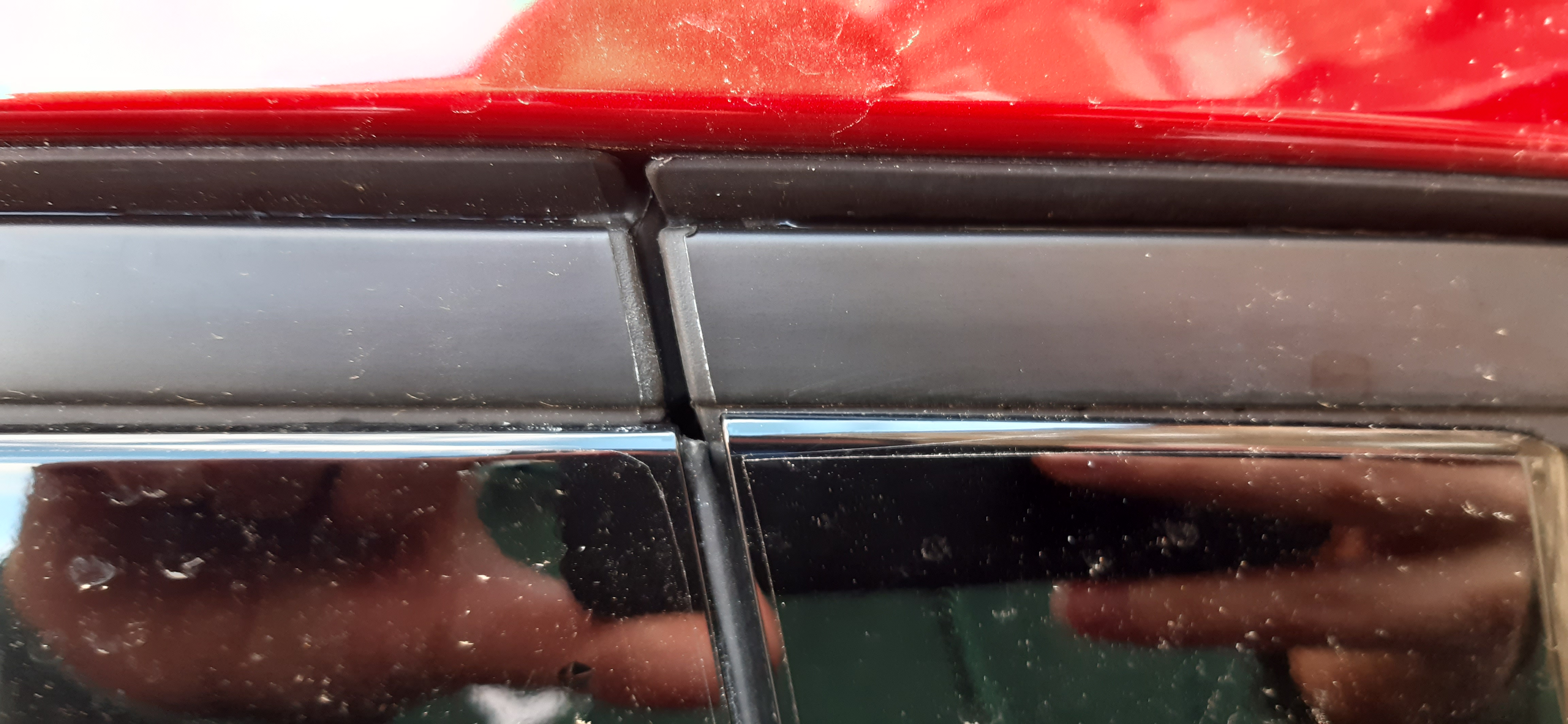

W Długołęce stwierdzili że faktycznie szumi i że mam ekstra przyjechać w tygodniu ha ha ha ha żeby blacharz-lakiernik coś poprawił :( dodatkowo nic nie zrobiono z uszczelka
Uszkodzona uszczelka

Postprzez dzonn » 19 sty 2020, 08:59
kamil_franiu napisał(a):W Długołęce stwierdzili że faktycznie szumi i że mam ekstra przyjechać w tygodniu ha ha ha ha żeby blacharz-lakiernik coś poprawił :( dodatkowo nic nie zrobiono z uszczelka
W którym miejscu jest ta uszkodzona uszczelka?
dzonn
Postprzez kamil_franiu » 19 sty 2020, 10:36
Żebym to dobrze powiedzieć to na słupku B jak otworzysz drzwi kierowcy ale ta uszczelka wchodzi skład drzwi tylnych
( mam nadzieję że dobrze wytlumczyłem )
Od: 20 sty 2011, 11:01
Posty: 287 (14/10)
Skąd: OPOLSKIE powiat NAMYSŁÓW
Auto: obecnie mazda 3 Kanjo 2019 wcześniej mazda 6 2011
Postprzez dzonn » 20 sty 2020, 09:41
Tak, dobrze, dziękuję :)

Postprzez lelo28 » 2 cze 2020, 09:57
kamil_franiu wrócę do Twojego zdjęcia z uszczelką. Ostatnio odebrałem auto po "odetkaniu" ceramiki; po kilku otwarciach drzwi kierowcy, czułem że otwierają się z oporem. Okazało się że podwija się właśnie ta uszczelka. Z tego co zauważyłem to "oderwanie" nie jest uszkodzeniem tylko celowym zabiegiem. Wystarczy podważyć osłonę plastikową; nie ma pod nią w tym miejscu "oderwanej części", po stronie pasażera również jest tak samo. A wracając do podwijania przy otwieraniu drzwi; wystarczy przesmarować smarem do uszczelek lub gliceryną. Poza tym warto jednak zadbać o uszczelki po każdym lub przynajmniej co kilka myć.

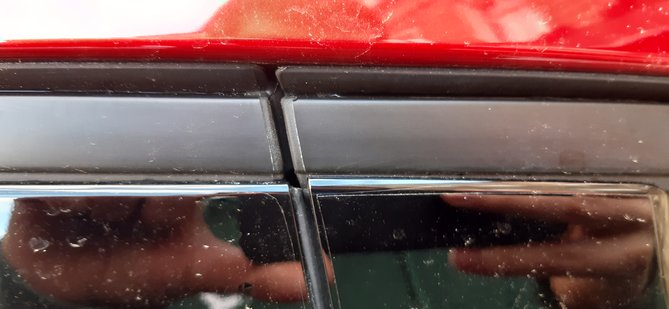

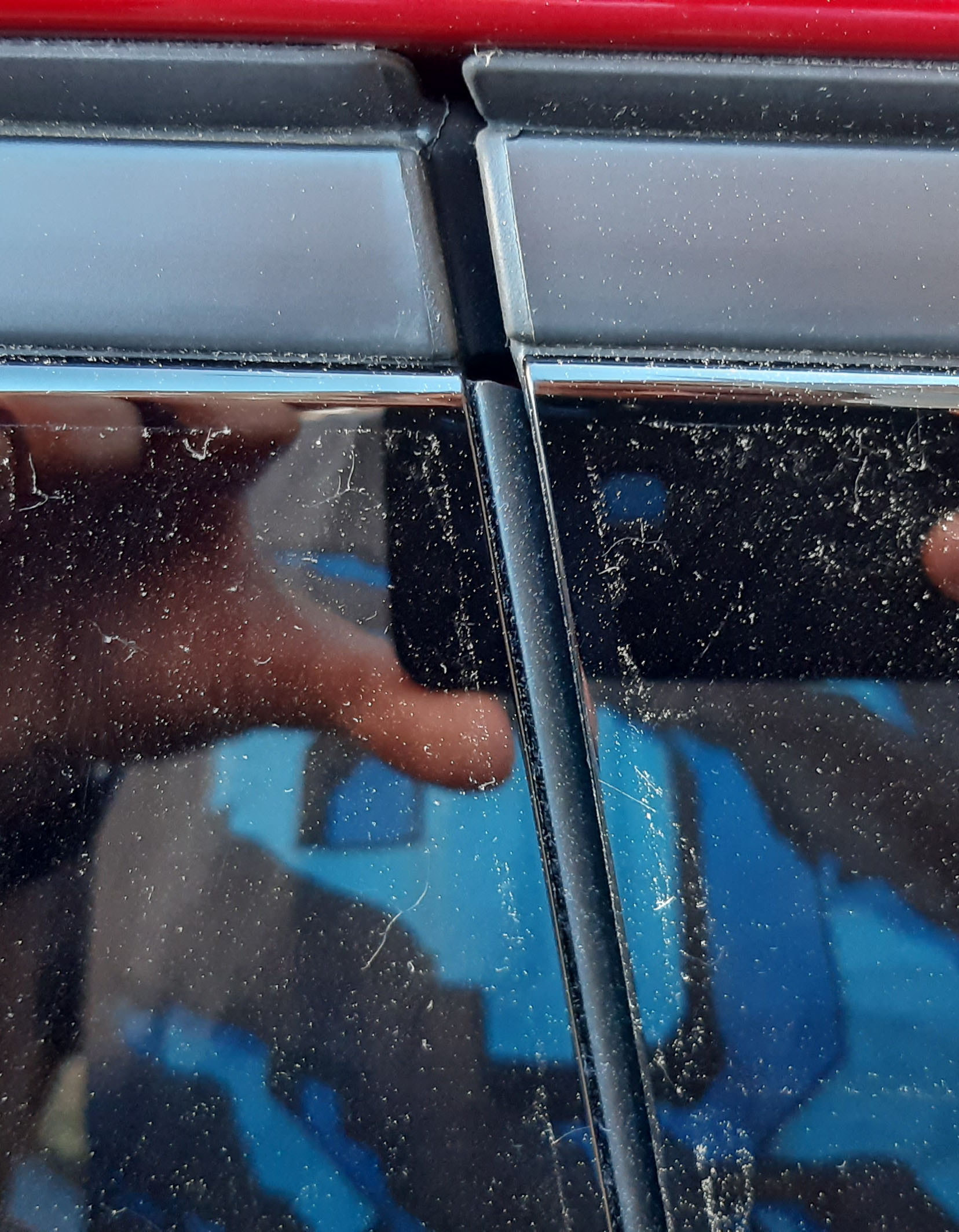

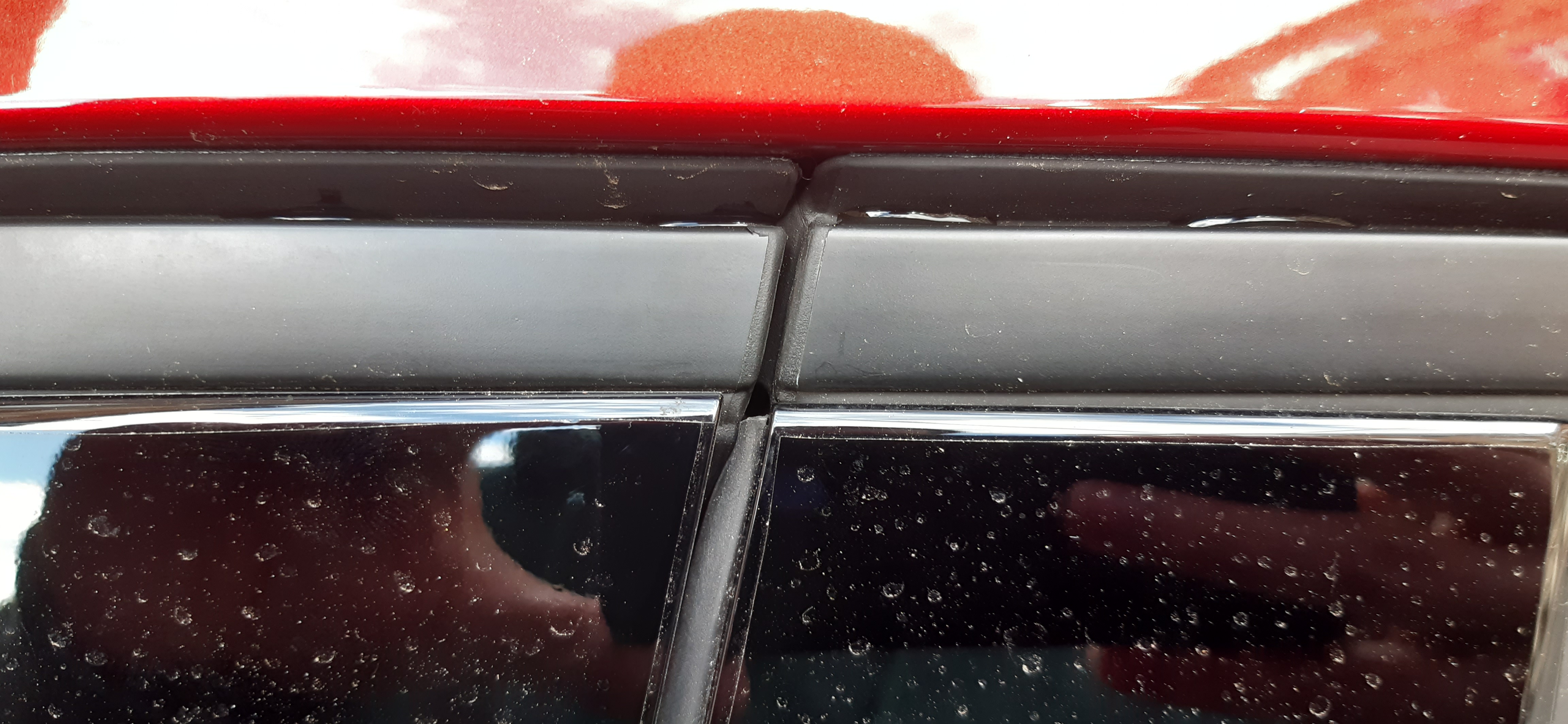

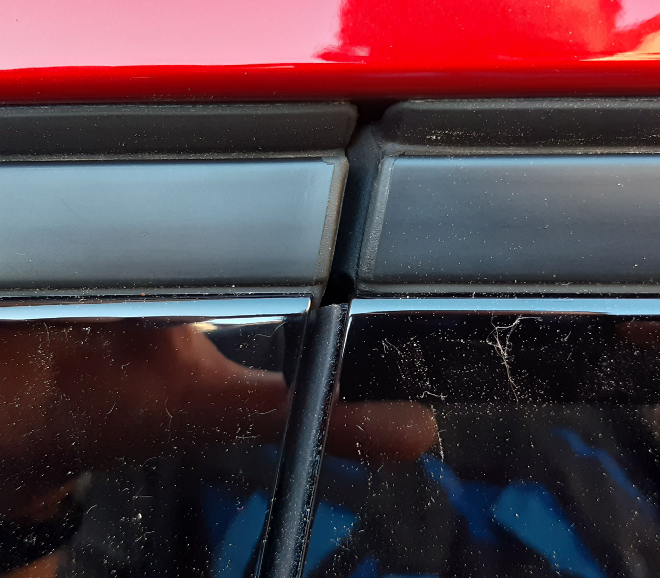

Postprzez worn » 2 cze 2020, 21:31

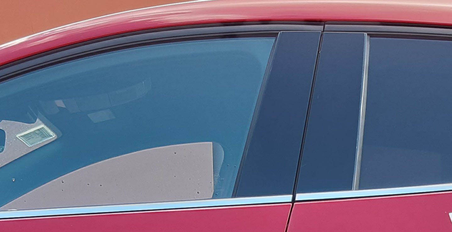

Na początku kwietnia oddałem auto do oklejenia (oklejano m. in. drzwi) i firma która się tym zajmowała zorganizowała sobie po znajomości pracownika tutejszego ASO do demontażu lusterek żeby sobie ułatwić pracę. Przy odbiorze auta poinformowano mnie o tym, że tenże pracownik zwrócił uwagę na to, że uszczelki na słupku B ocierają o siebie i jest to znany problem i naprawiają to na gwarancji.
Przyznam szczerze, że sam na to nie zwróciłem uwagi, a jak tylko się o tym dowiedziałem, to pojawił się wyczuwalny opór podczas otwierania drzwi <glupek2>
Tydzień temu ASO wymieniło mi te uszczelki wraz z listwami ozdobnymi i opór przy otwieraniu zniknął. :)
Co do szumów, to się nie wypowiadam, bo żadnych nie słyszę, więc albo ich nie ma albo nie zwracam na nie uwagi ;)
Na pierwszym załączniku widać, że górna część uszczelki "siedziała" głębiej w drzwiach, ale tylko ta od strony kierowcy. Być może to było główną przyczyną oporu przy otwieraniu drzwi.
Strona kierowcy przed wymianą
Strona kierowcy po wymianie
Strona pasażera przed wymianą
Strona pasażera po wymianie

Postprzez lelo28 » 3 cze 2020, 07:28
Właśnie o tym mówię co przedstawiłeś na zdjęciach. Końcówka uszczelki z tylnych drzwi zawija się na zewnątrz przy otwieraniu przednich, stad miałeś ten opór przy otwieraniu, u mnie było to samo po myciu detailingowym. Generalnie widzę to tak: będzie uszczelka konserwowana problemu nie będzie, w przeciwnym razie niestety tak. Według mnie zostało to źle zaprojektowane.
Poza tym, warto zwrócić uwagę jakie w dotyku były uszczelki po odebraniu z salonu, a jakie są po roku użytkowania.

Tak masz racje ale umnie ulega zniszczeniu zdjęcie tego nie oddaje !! Na przeglądzie ostatnio znowu ramka drzwi "siadła" cos tam porpawili i jest ok .Gdybym tego nie zgłosił podejrzewam iz dalej by się podwijała co z czasem mogło doprowadzić do tego że zaczęła bys się odrywać :( Ps kolejny raz zgłaszałem szum już od 100km/h i stwierdzili że nowa 3 tak ma <lol> zmieniam serwis !!!! Ps zauważyłem że ta srebna listwa w oknach jest bardzo słabo spasowana może to ona jest przyczyną <oczy>
