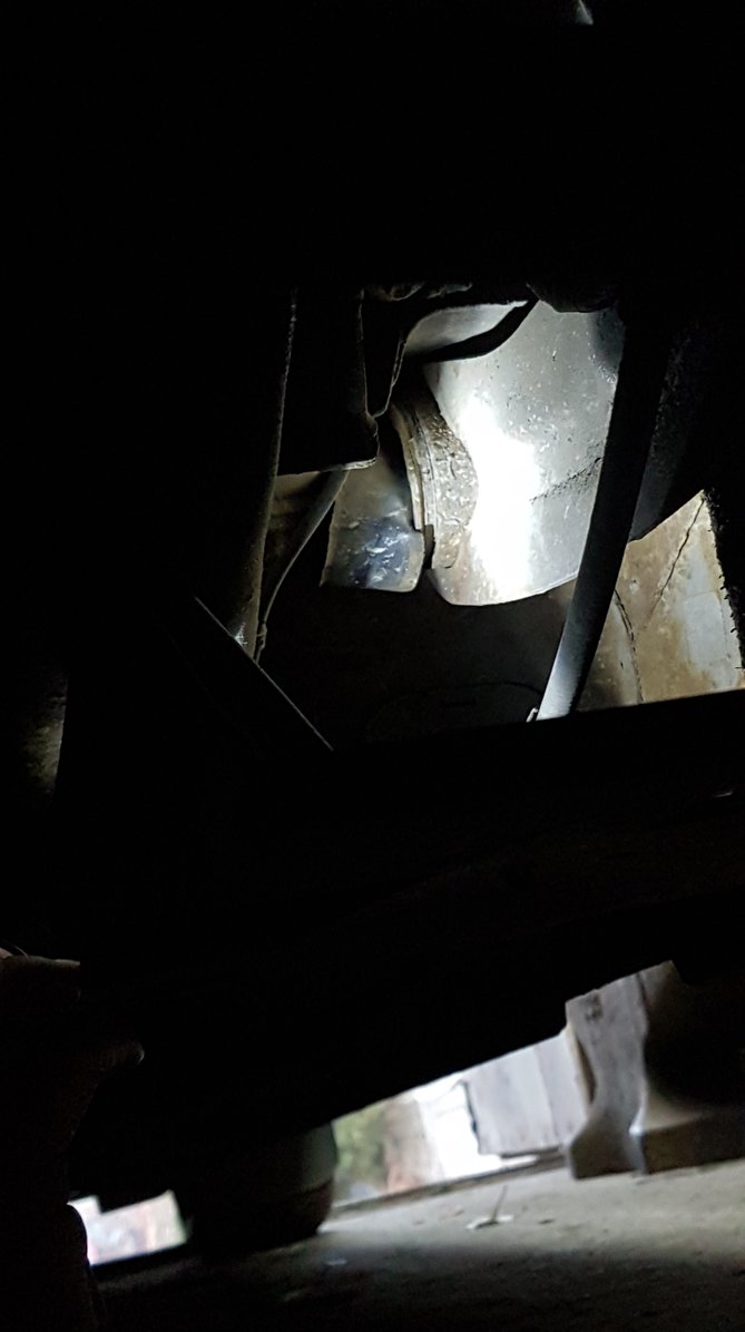

Natomiast przy inspekcji zawieszenia tylnego, bo tam też coś stuka.... obawy ze spota się potwierdziły :(
Tuleja wahacza wleczonego/wzdłużnego tył, a raczej jej części...

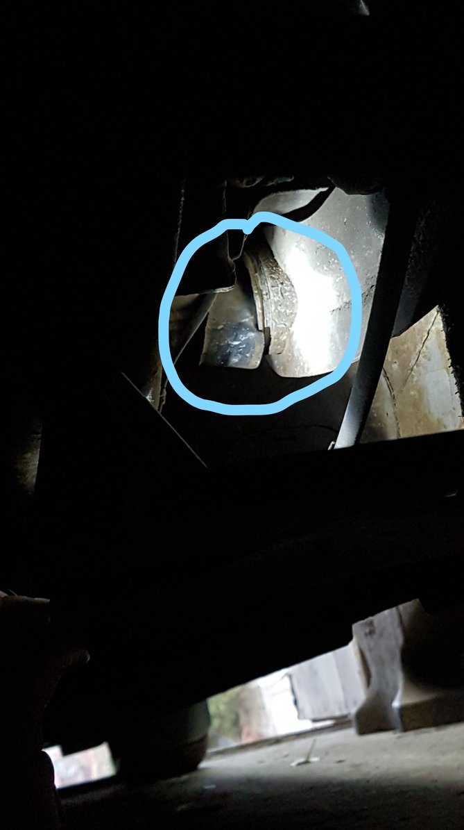

PS. Gdzie jest ta rozwalona tuleja wahacza na tym zdjęciu? Bo nic tam nie widzę. Możesz mi to zaznaczyć?

Postprzez hasari » 12 lut 2020, 20:00
Tu
Już wymieniona na nową swoją drogą. Generalnie, mechanik powiedział że tak jak fabrycznie tuleja jest zgrzewana i bardzo trwale łączona, tak u mnie się rozgrzała i zmieniła w dwie części. Żeby się tam dostać, musiał wyciągać całe tylne zawieszenie, także.... a że to Mazda to już w ogóle było ciężko. <rotfl>

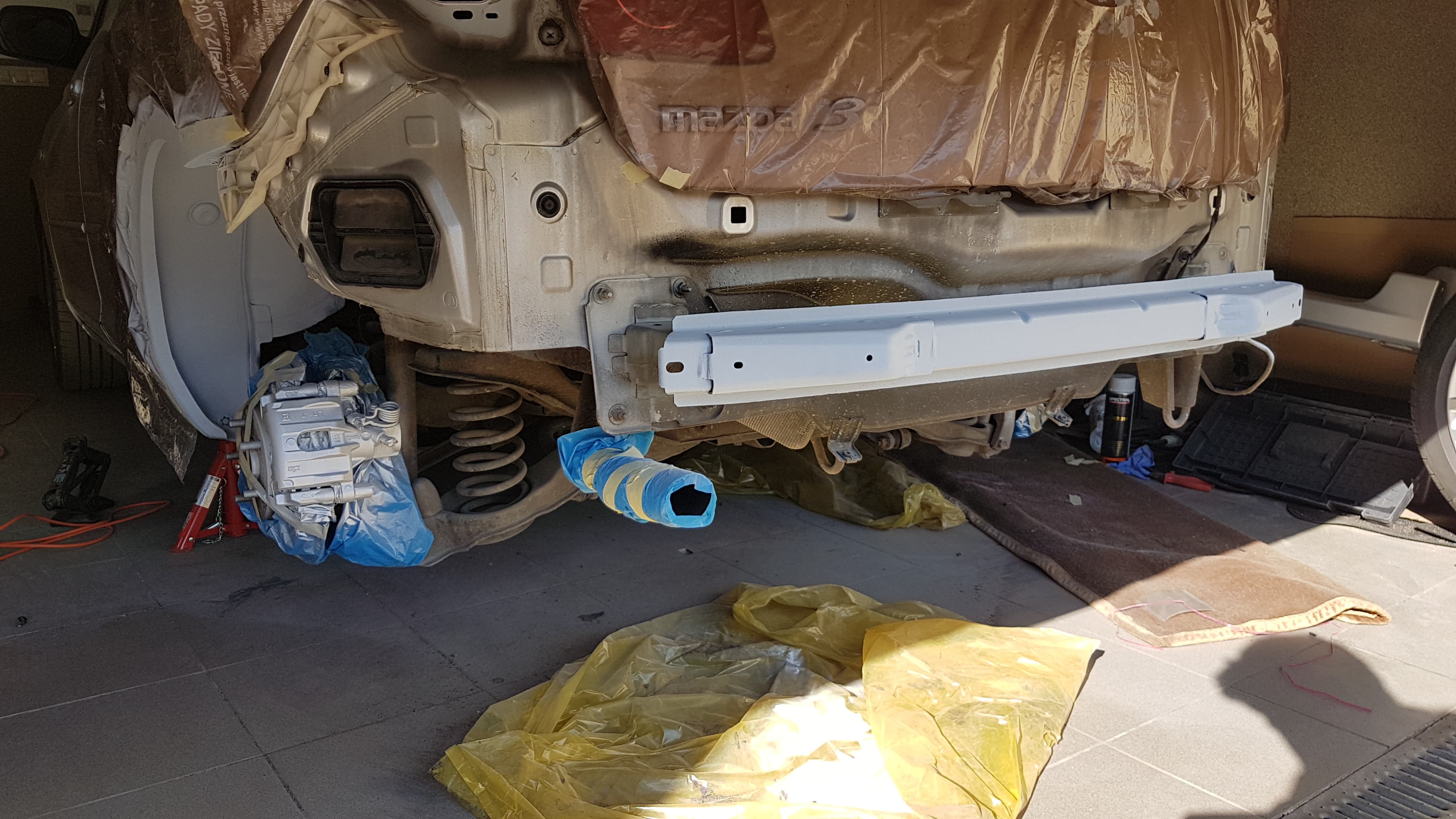

Postprzez hasari » 9 kwi 2020, 22:28

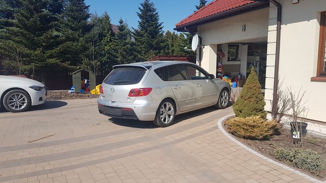

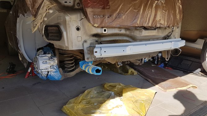

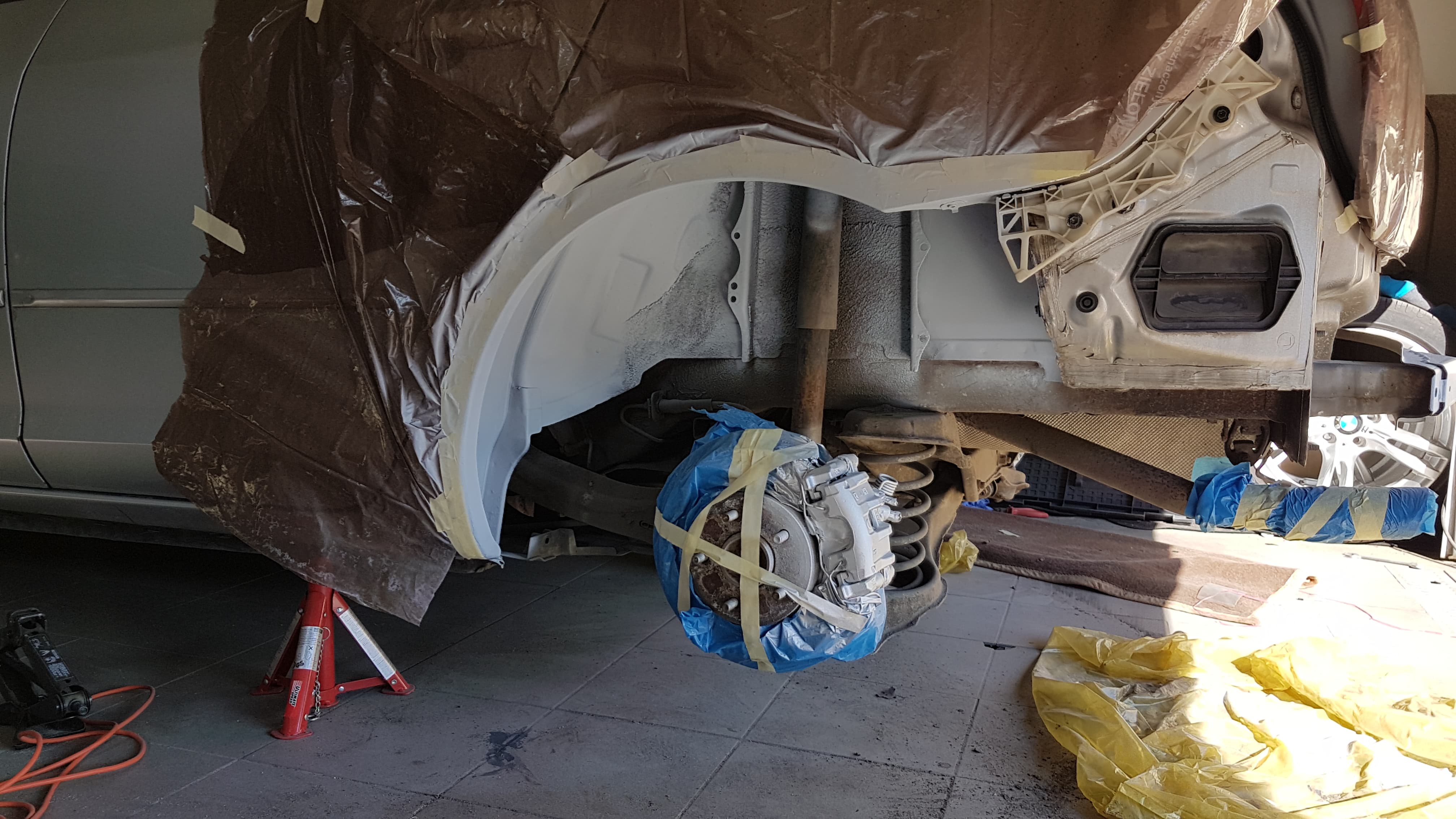

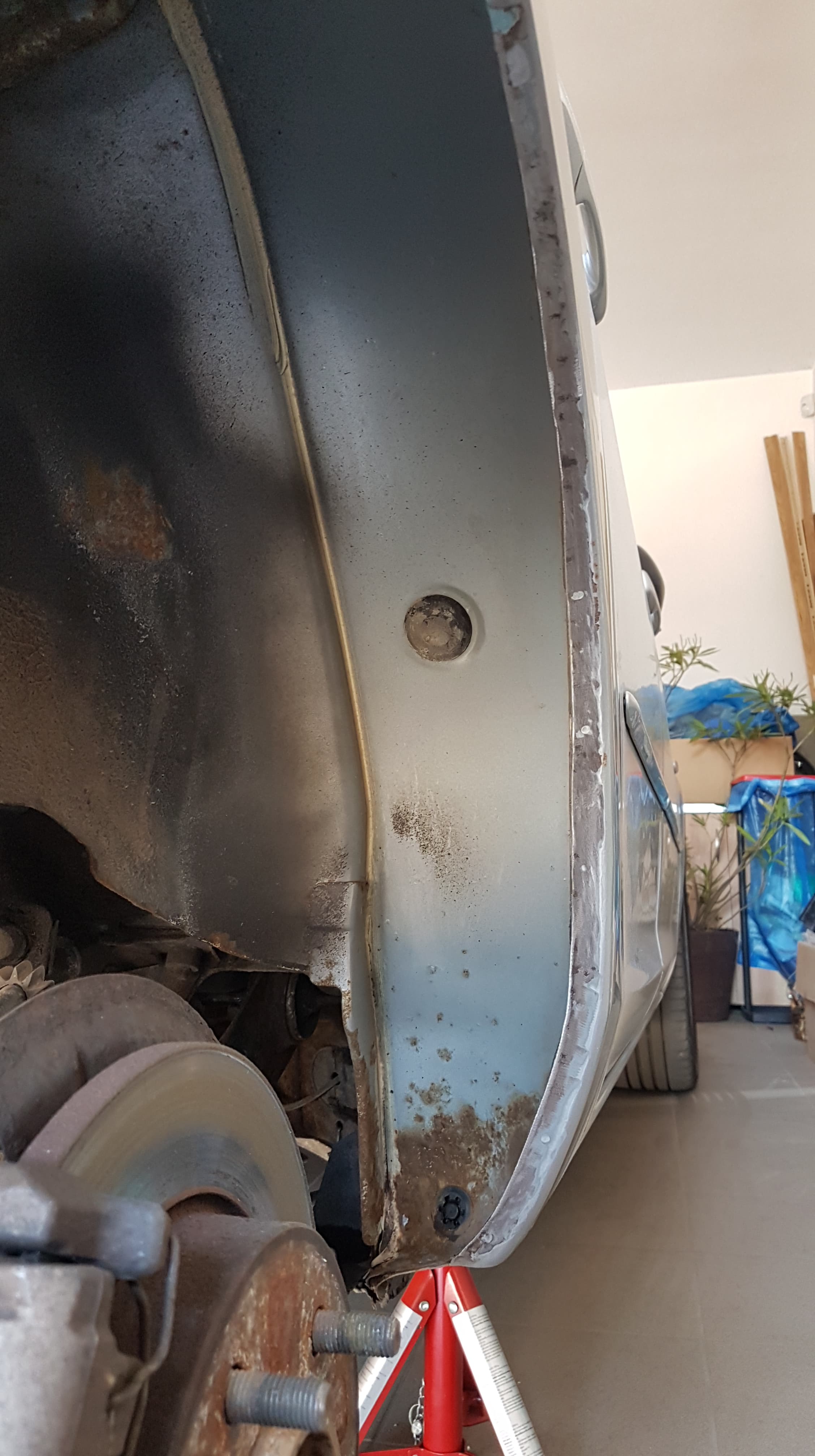

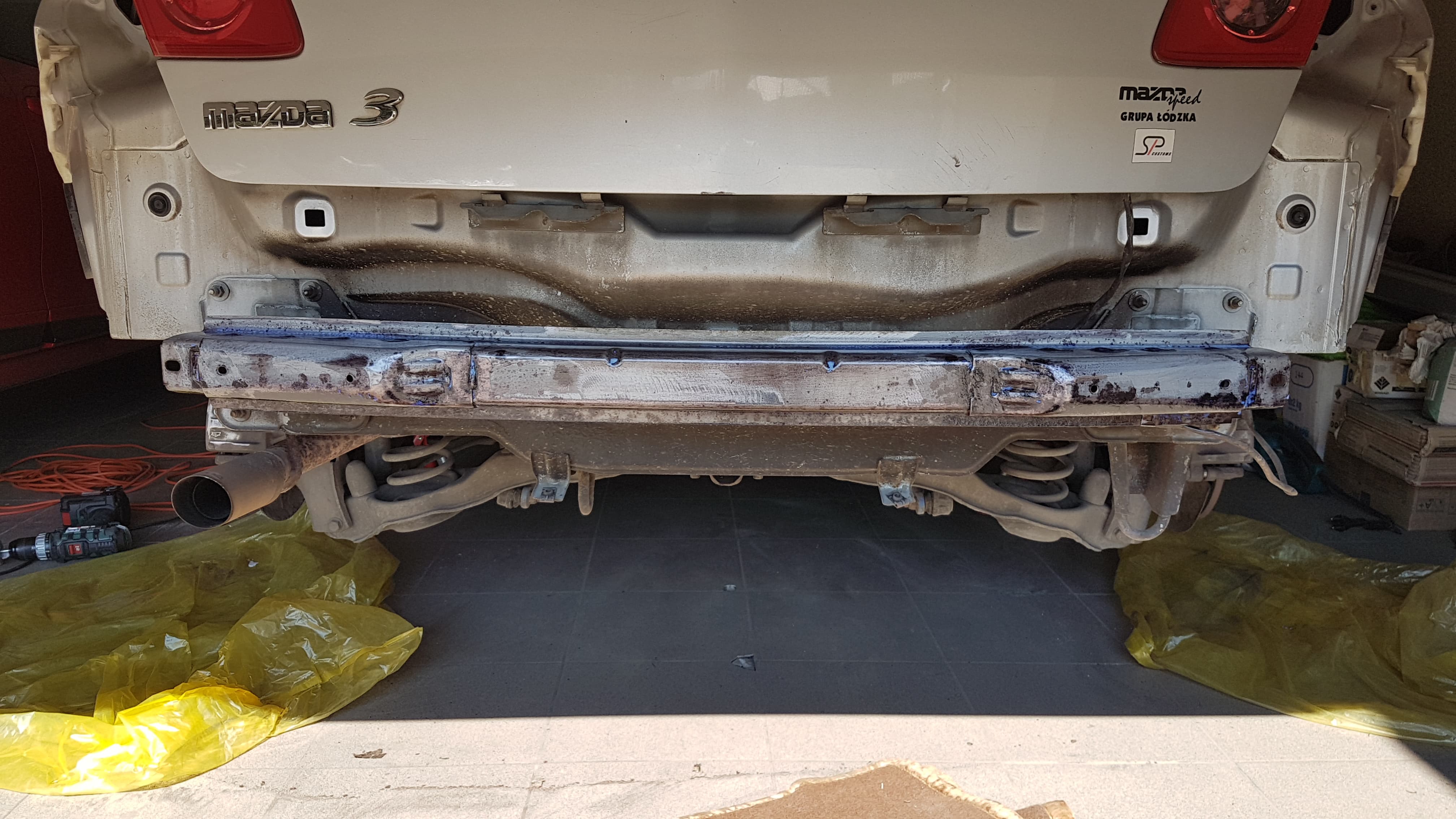

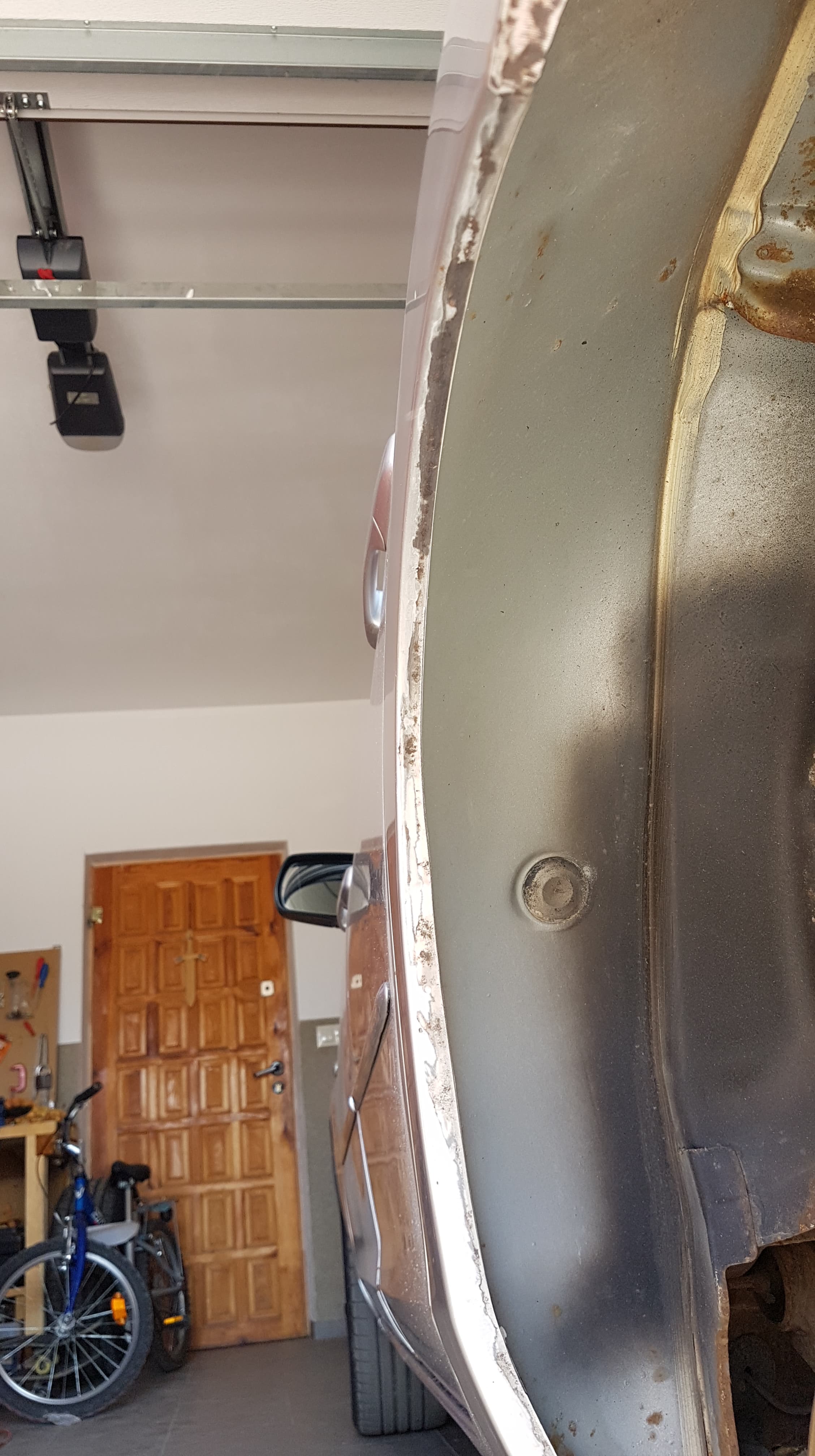

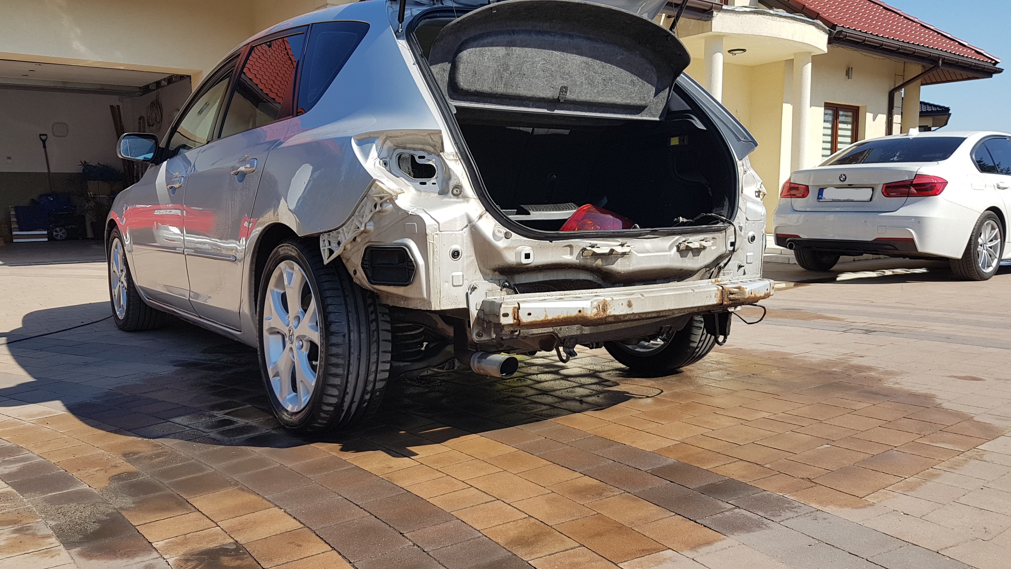

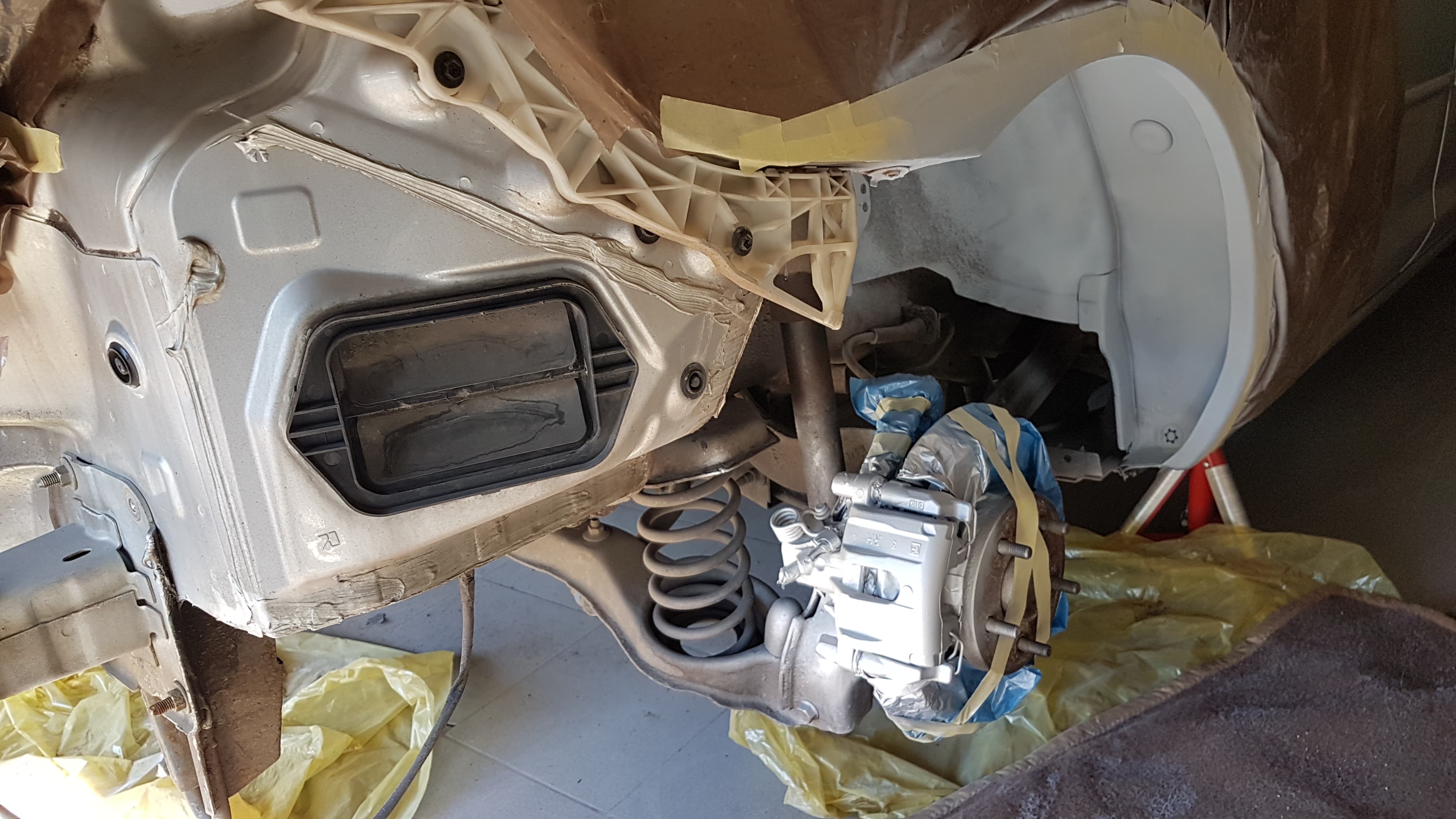

Jakiś czas mnie nie było, ale z racji tego że mamy sytuację jaką mamy i że wolnego czasu nadmiar, zabrałem się za ogarnianie rudej z nadwozia. Bez niespodzianek się nie obyło, do nadkoli tył doszła tylna belka :(
A oto co zostało zrobione:
1. Szlifowanie do gołego metalu, nadkoli i belki, tak aby to wypędzić jak tylko jest możliwe.
2. Czyszczenie z rudej całych wnęk nadkoli i wyrzucenie szmat
3. Neutralizator rdzy na wszystkie czyszczone powierzchnie
4. Podkład epoksydowy na to
5. Środek antykorozyjny, czarny, drobnoziarnisty, wszędzie
6. Kolor
7. Klar
Sporo, ale warto i mam nadzieje że nie zobaczę przez jakiś czas rudej w tych miejscach. Nie jest to zrobione profi – odcięcia od taśmy wyszły no dość słabo, chyba je spoleruje tak żeby chociaż na gładko przechodziły wszystkie powierzchnie. W planach dalej są progi i doły drzwi. Podwozie narazie zostawiam, bo było robione ponad roku temu jakimś bitexem i nie ma tragedii. Przy okazji wpadły nowe smaczki :)
Po zdjęciu zderzaka, szmat i obmyciu przed pracą
Pierwsze szlify
Oczywiście, lepsze zdjęcia będą wkrótce papa
Przy okazji zrobione zaciski w kolor :)
Po podkładzie już
Tylna belka po neutralizatorze
Tylna belka po podkładzie
I cyk niespodzianka :)

Postprzez deejayija » 11 kwi 2020, 18:24
Kawał roboty... W kolor poszły tylko ranty nadkoli, tak? Zdjęcia się kończą na etapie podkładu...
No i tylny zderzaczek MPS <oczko> Ładnie się prezentuje do srebnej budy <spoko>
Mazdy się chyba cieszą, że ich właściciele mają teraz sporo wolnego czasu :D

Postprzez hasari » 12 kwi 2020, 14:12
Tak, w kolor poszły tylko ranty nadkoli. Reszta w tym czarnym pokładzie antykorozyjnym :)
Do zrobienia jeszcze progi i nakładki drogowe, ale to wszystko w swoim czasie. Zobaczymy jak czas pozwoli :)

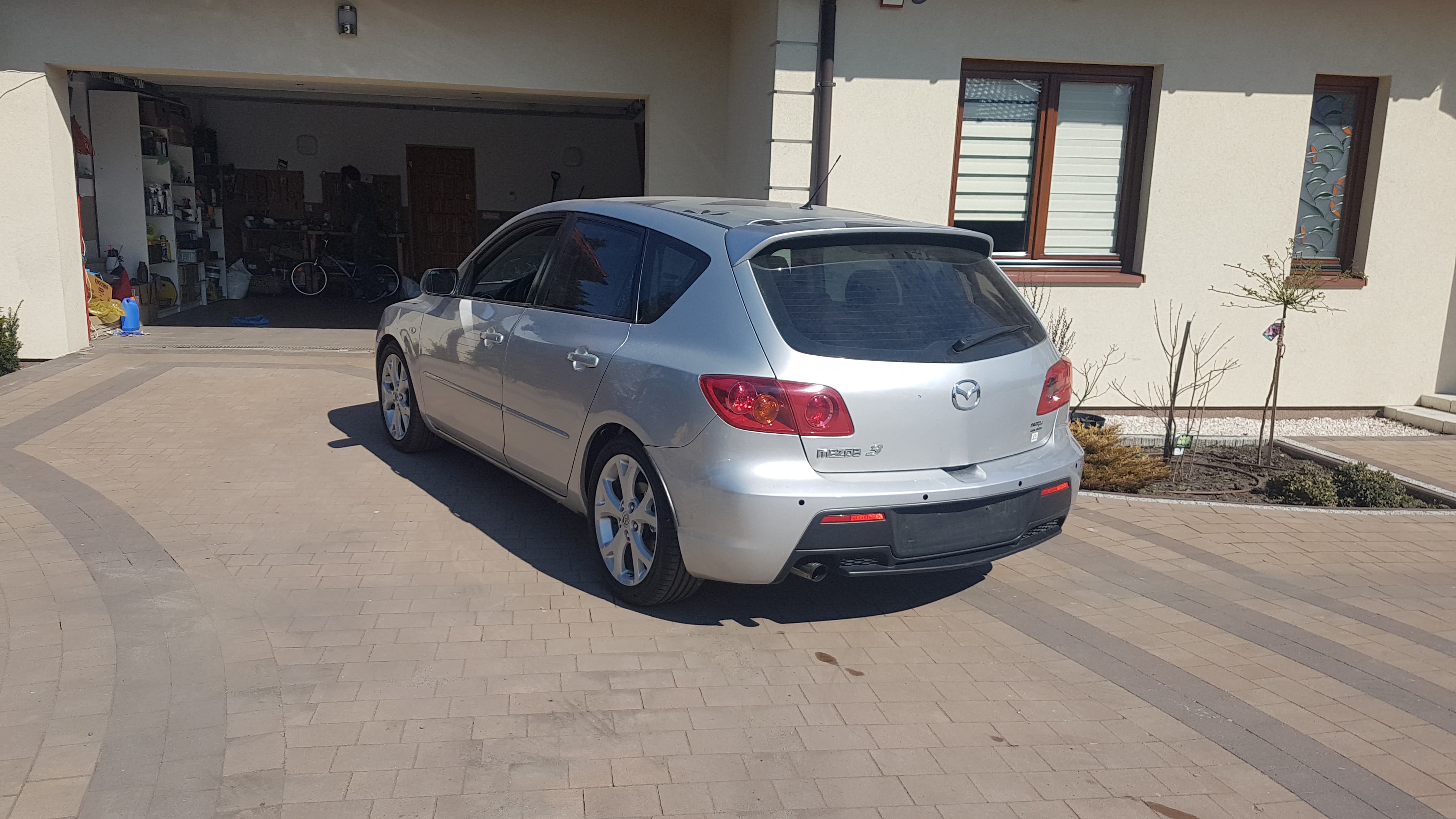

Postprzez ezg_siwy » 16 kwi 2020, 09:10
Załóż jakąś bardziej męską końcówkę wydechu, bo smutno wygląda ta w zderzaku MPSa ;)

Postprzez Tasman20Wroc » 16 kwi 2020, 13:14
Szacun za robotę bo trochę jej było <spoko> .
Fakt że większa końcówka wydechu byłaby wskazana.

Postprzez hasari » 16 kwi 2020, 23:30
Będzie większa jak pieniążek na to pozwoli. Zresztą, razem z kolegą z grupy łódzkiej mamy plan na wydech, więc być może jeszcze w tym roku zagości porządna rura, a nie jakieś pypcie :D póki co żeby tak śmiesznie nie wyglądało to będę szukał końcówki wydechu 100mm. Może ma ktoś z Was na zbyciu? Nie musi być idealna :)

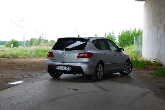

Postprzez hasari » 31 maja 2020, 13:48
Dobra, sesja w końcu była, na szybko ale no cóż :D
Generalnie, zostało jeszcze trochę pracy, ale już teraz auto się ładnie prezentuje moim zdaniem :)
Patrzcie i podziwiajcie :D
