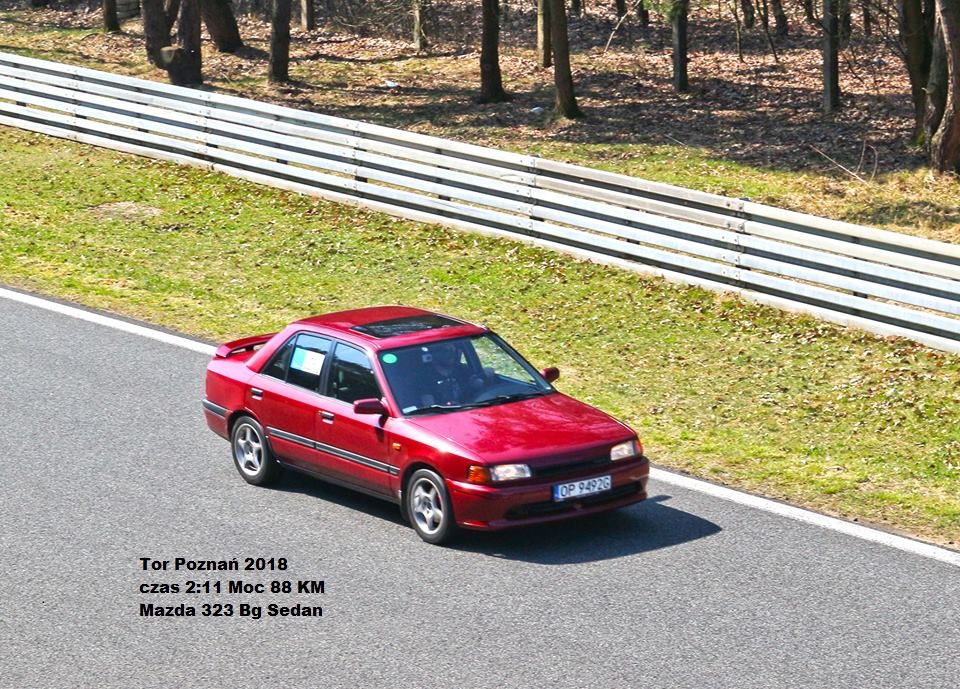

Dopisano Cz, 13 lutego 2020, 13:05:
taka refleksja
tak jest teraz
tak było
