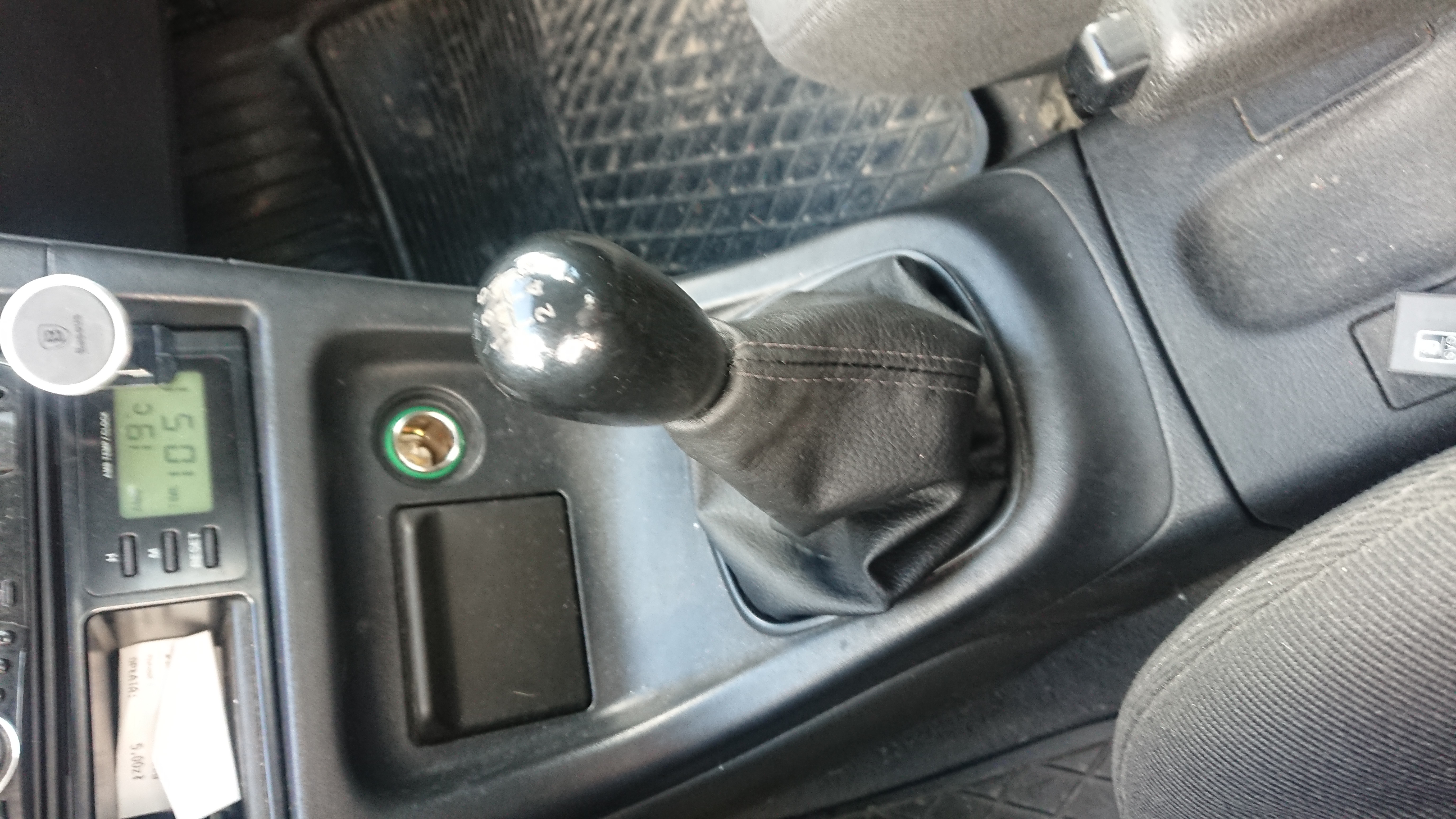

Ko i po 4 latach w końcu wlecial skórzany mieszek biegów z m6 gh, jakby co pasuje p&p
Zostało dorobić oslone/obudowę filtra powietrza.
