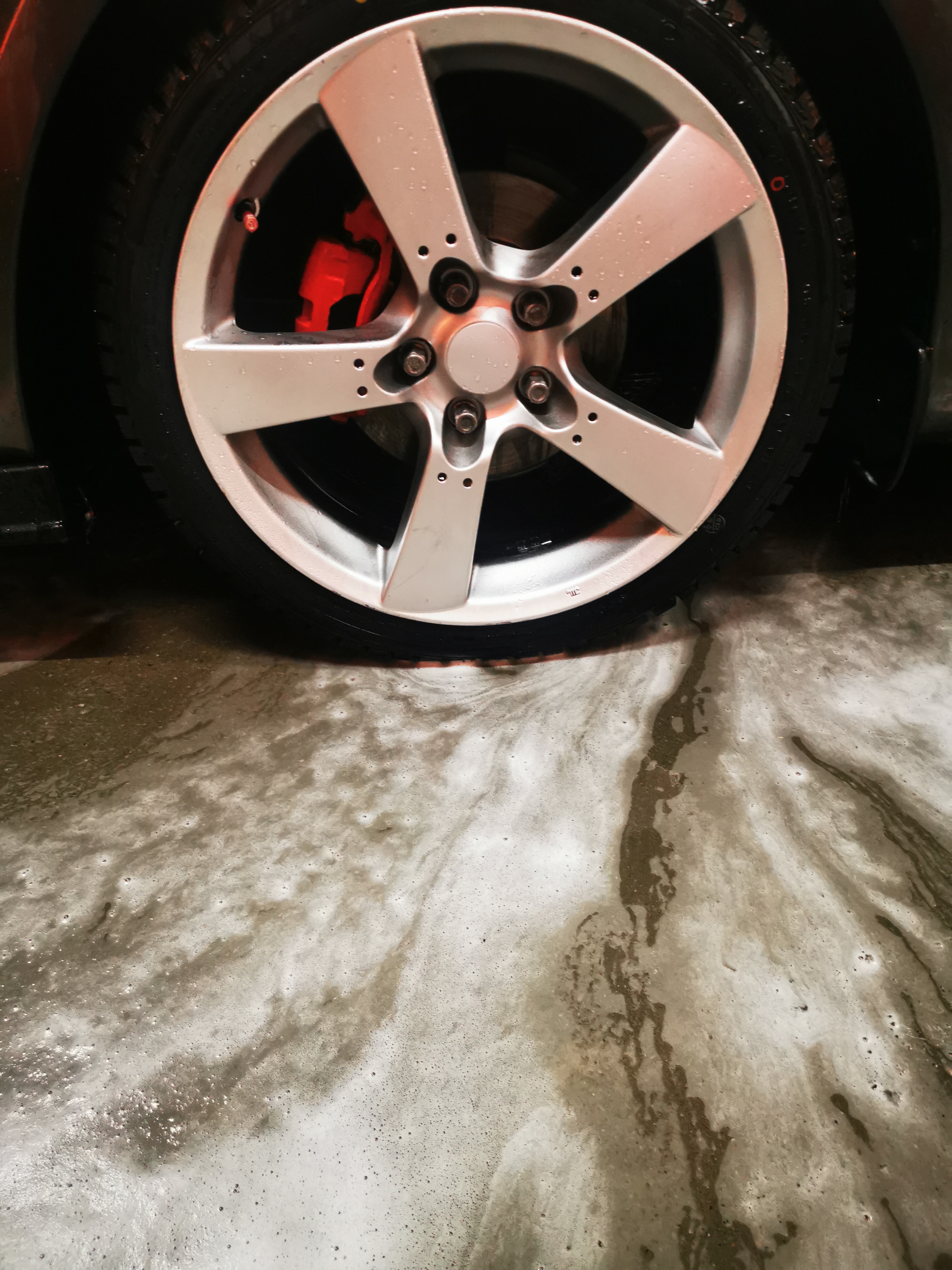

Postprzez xKamal » 26 gru 2019, 22:08
hejka:)
Ostatnio ciężko z czasem, a działo się sporo, na dniach wrzucę kilka zdjęć:)
W skrócie:
Udało mi się kupić drugie felgi na zime... i znowu te Rexy, tym razem całe po regeneracji, malowane proszkowo, wypalane w piecu. Dostały powłokę ceramiczną i w zasadzie skompletowałem zimowy set: Rexy + opona 225/40/18 + nakrętki red Epman, chyba ładnie to wyszło:) noo kompletuje jeszcze brake kit z MPS, póki co mam sam tył. Ten pierwszy komplet pójdzie do regeneracji na jakiś fajny kolor, jak mi się spodoba to może będą dwa komplety na lato:D

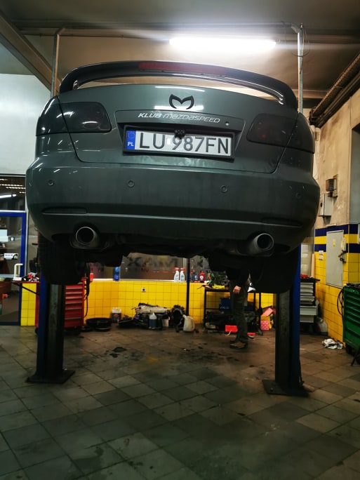

Pojechałem na podnośnik, coś mi stuka pod maską, myślałem, że to zawieszenie ale jak się okazało jest w stanie niemal idealnym, za stuk odpowiada prawdopodobnie maglownica albo krzyżak, wezmę się za to po nowym roku:)

Postprzez xKamal » 28 sty 2020, 21:58
Szybka relacja z ostatnich dni:)
Czas mija i za Nami już prawie 50k razem <3
W końcu udało mi się ustalić co było przyczyną tego stuku. Przegub wewnętrzny, lekki luz był dlatego wymieniłem na nowy przegub i łożysko przy łapie. Było trochę zachodu bo jak się okazało na mój przegub wewnętrzny ręce rozłożyło m.in. InterCars i ASO. Przegub jaki był zainstalowany fabrycznie nie figurował w żadnych katalogach, dobrałem taki jaki zaproponowało ASO, inny konstrukcyjnie ale zasada działania taka sama – finalnie nic nie stuka i śmiga jak należy.
Przy okazji rozbierania, postanowiłem wymienić klosze lamp, prawy klosz był mega zniszczony od środka, a od kilku miesięcy czekały nowe. Teraz mam jakość 4K, na dniach wrzucę fotkę efektu po wymianie.
