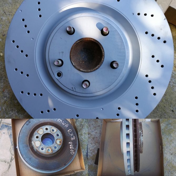

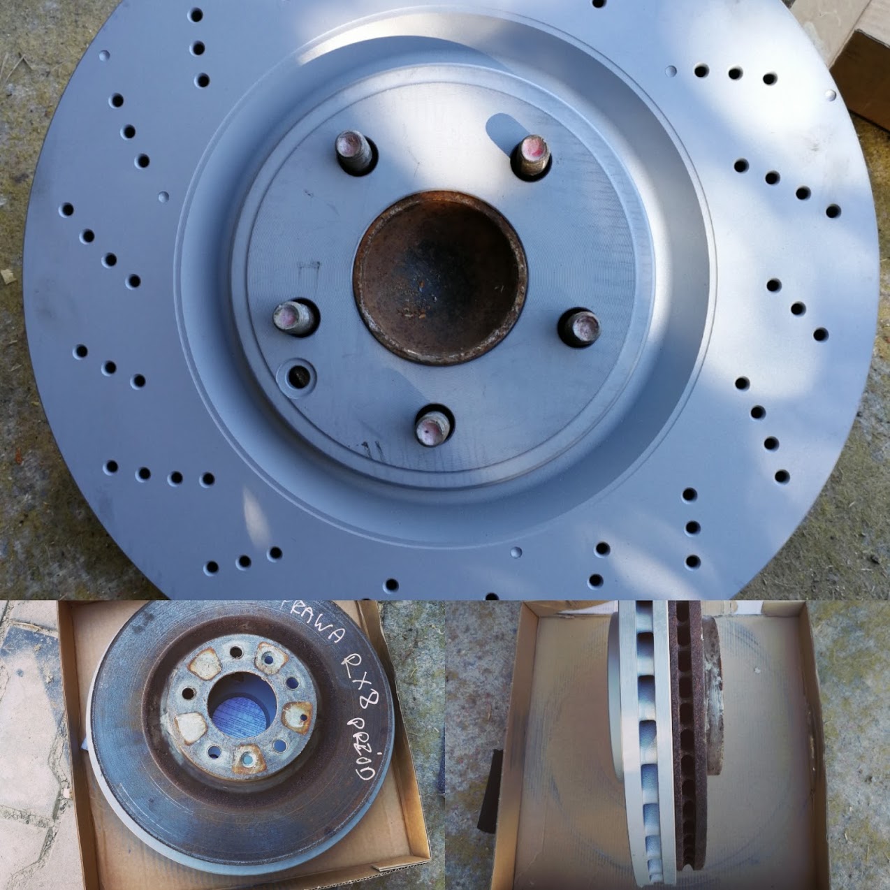

ogluch – nie chcę zapeszać ale niestety mazda od ponad 15 lat nie nauczyła się dobierać odpowiednich wymiarów tarcz – po prostu są za wąskie w stosunku do średnicy – na moim przykładzie – rx-8 problem z gnącymi sie tarczami (raz wytrzymały 10kkm bez mocnego używania i tak się zwichrowały), 3BM kupiłem auto z przebiegiem 52kkm i od początku lekko wibrowały – dojeździłem je do wymiany – założyłem z 6GJ jak darrecki – na razie zrobione 15kkm i 0 problemów – brak wibracji/piszczenia/dzwonienia
grubość mazda vs inni
