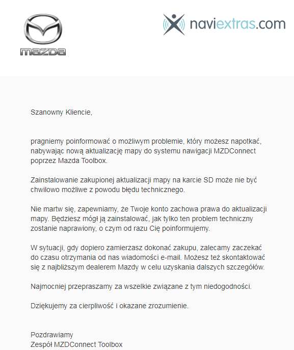

Ja nie mam zamiaru aktualizować map a takiego samego maila dostałem przed chwią , czyli wszystkim użytkownikom wysyłają
Nie jesteś sam
Nie jesteś sam
Po informacji przesłanej mailem (mazda@notification-naviextras.com) z dnia 31 stycznia 2020 r., spróbowałem ponownie zaktualizować kartę SD. Poszło bez problemu, zakończono z sukcesem! Hurra!
Z mojej strony problem zakończony. Forumowiczom dziękuje za wszelkie opinie.

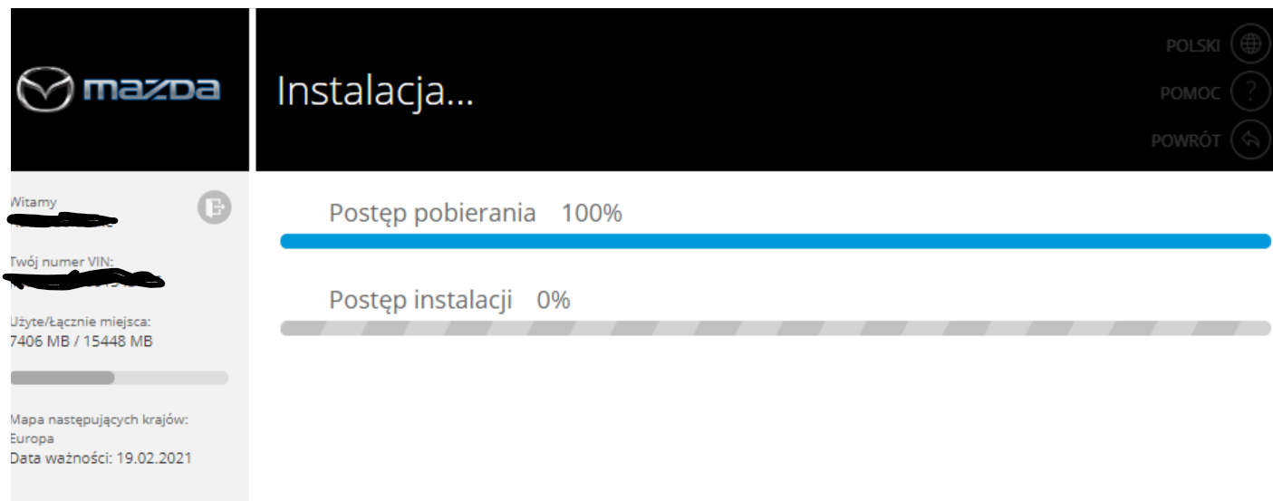

Witam mam problem z aktualizacja pobrano mi mapy ale od 3 godzin nic nie instaluje na kartę 0 % postęp instalacji ! czy ktoś miał podobny problem ?
Problemem okazał się wadliwy pendrive do karty pamięci SD
po wymianie instalacja poszła
i nowa mapa gotowa , pozdrawiam !

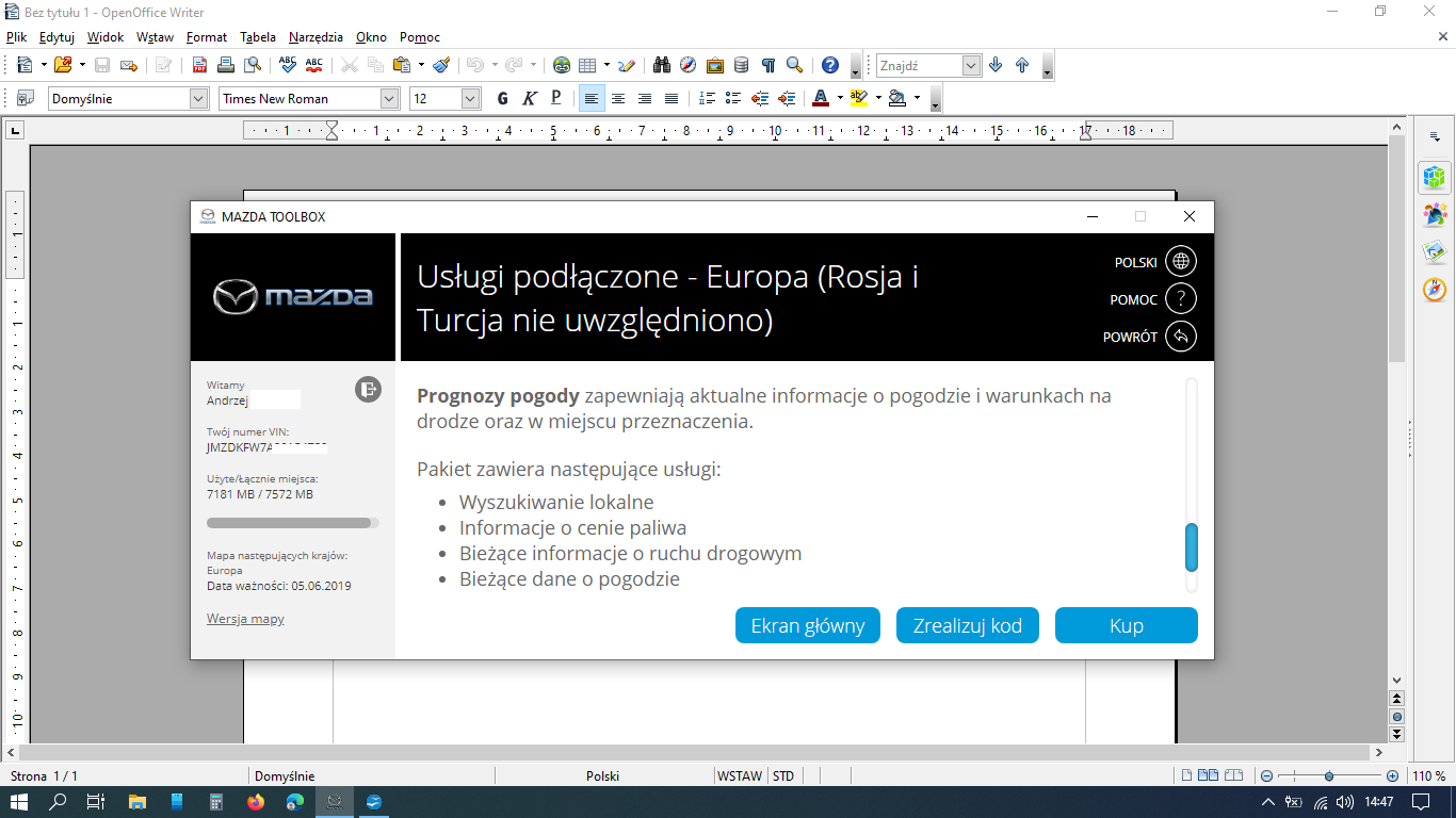

Funkcja Usługi podłączone nie ma aktualizacji map
Za mapy (stare) trzeba dodatkowo zapłacić, ta niby z Lipca jest nieco starsza
(ostatni screen z linka)
https://www.mazdaspeed.pl/forum/viewtop ... 9#p3427509
