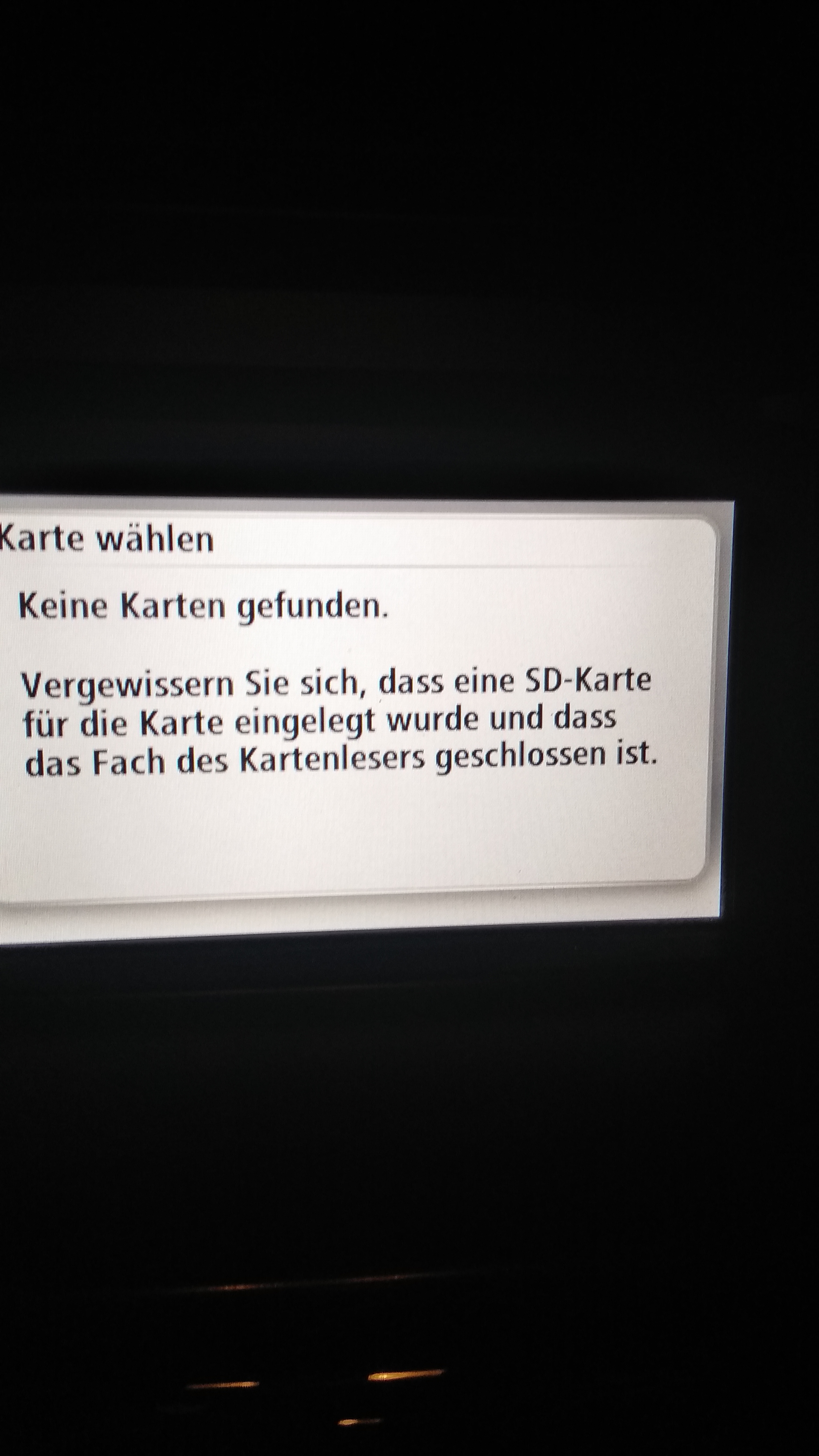

Tak, włożyłem kartę. Odpaliłem samochód, włączyłem navi. I tylko taki komunikat wyskoczył.
Od: 9 wrz 2019, 15:58
Posty: 10
Auto: Mazda CX-3
Postprzez Author53 » 10 wrz 2019, 20:22
Nie znaleziono karty. Upewnij się, że włożyłeś kartę SD do czytnika i że komora czytnika kart jest zamknięta.
Przykro mi ale nie potrafię Ci pomóc.

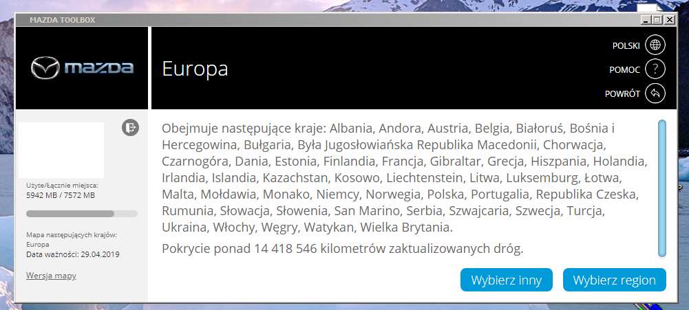

Postprzez huba » 7 sty 2020, 17:20
Mam problem z aktualizacją najnowszej mapy (grudzień 2019).
Na samym początku zgłasza komunikat, że brak wystarczająco miejsca na karcie SC i należy wybrać region. Dokonuje wyboru na Europę (ale dotyczy to cały czas 2018 r!). Następnie wszystko ok, ale wcale nie zostały mapy zaktualizowane do grudnia 2019 r. I tak w pętli. Załączam zrzuty ekranu.
Proszę o pomoc.
Od: 7 sty 2020, 17:12
Posty: 5
Auto: CX-5 2.5 (2016r.)
Postprzez Author53 » 7 sty 2020, 18:23
Kolego który rok masz tą kartę? Aktualizacja jest aktywna tylko przez trzy lata
