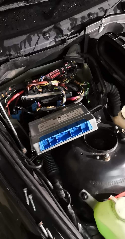

Coś mi szwankuje w panelu klimatyzacji i trochę prądu podpija, muszę to rozwiązać, bo nie jest to potencjometr dmuchawy ani nic z typowych usterek.

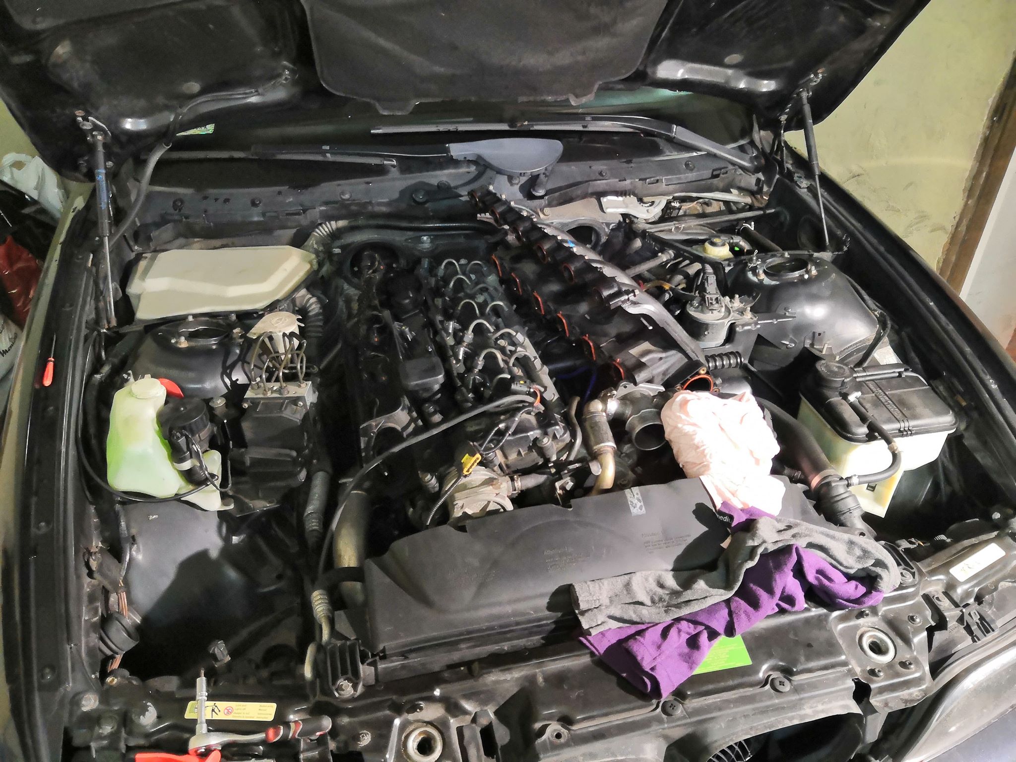

Wymieniałem ostatnio uszczelkę między EGR a kolektorem, bo coś tam się pociło.
Okazało się, że w kolektorze jest srogi nagar oraz wykryłem wyciek z pokrywy zaworów z tyłu silnika.
Mój mechanik powiedział 600zł za wymianę uszczelki, więc podjąłem się zrobić to sam.
Szukałem dalej co im wpiernicza prąd. I znalazłem. Na jakimś USA forum był 1 post, w którym było info, że ZDARZA się, że na bezpieczniku od klimy w tym roczniku jest też...sterownik skrzyni biegów. I to on był winowajcą. Prułem wszystko od klimy z wtyczek a prąd dalej brało. Nareszcie spokój <serduszka>

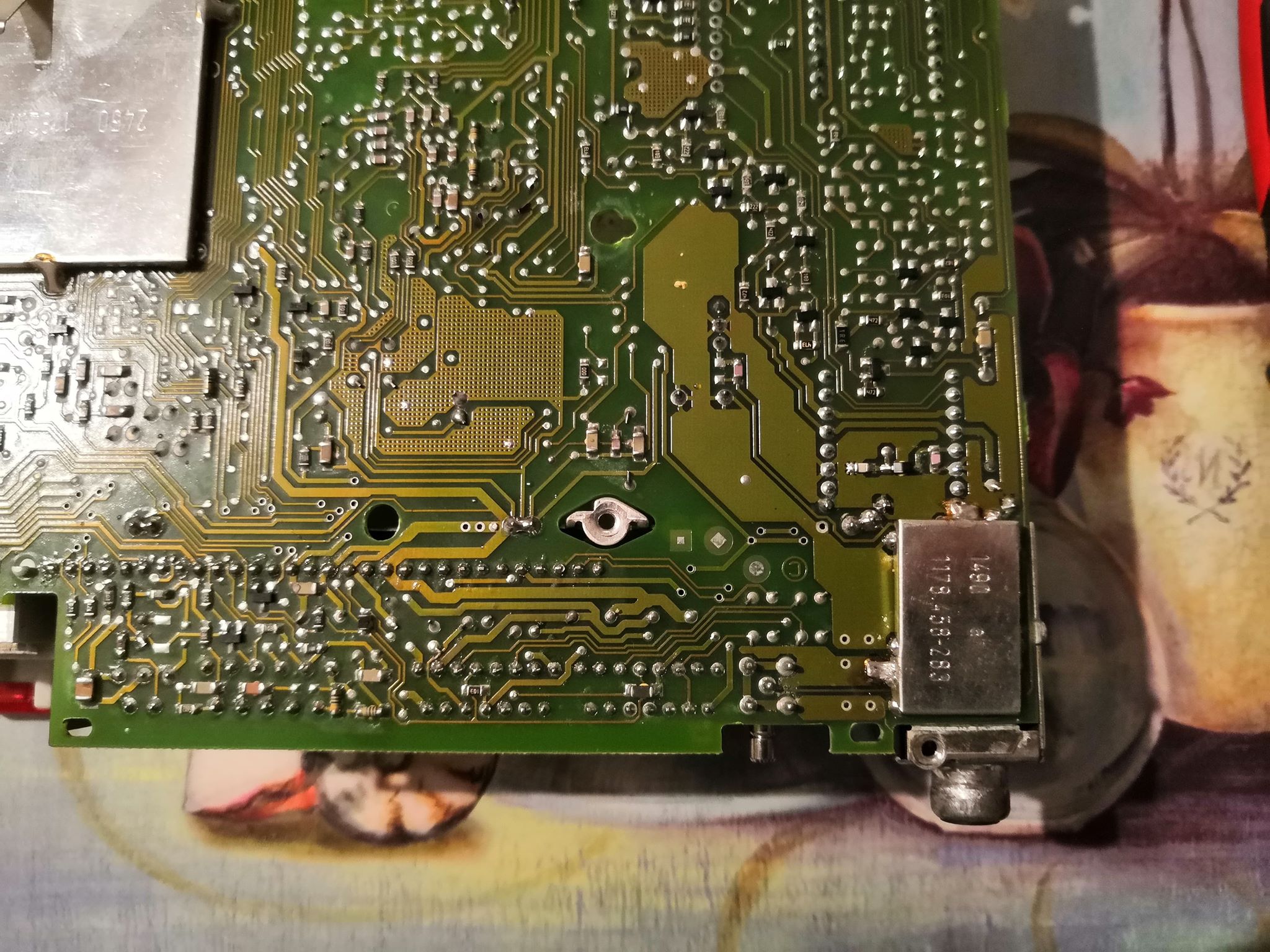

Żeby nie było tego za mało, dalej walczę z audio. Udało mi się wyciągnąć niski sygnał z płytki z ori wzmacniacza. Udało mi się także z pomocą ojca elektronika zrobić AUXa zamiast AM.
Niestety coś nie bangla na połączeniu i jeden kanał nie gra w pełnej mocy. Muszę tam jeszcze zajrzeć.

I tak to teraz wygląda :)
