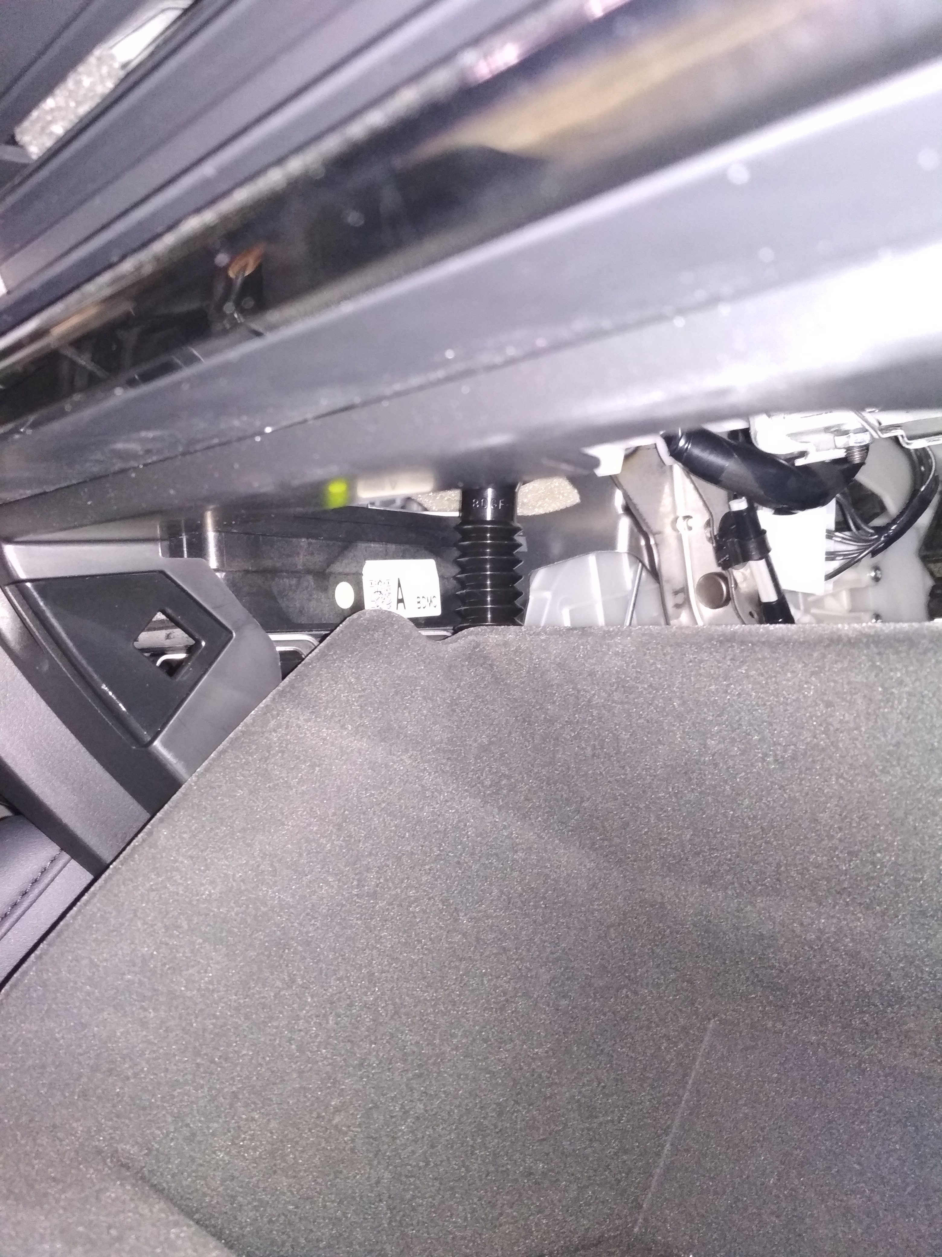

corky1 napisał(a):Na forum hiszpanskim dokopałem sie do takiego zdjęcia, podobno hałas zniknął. Czy o tym miejscu piszesz?
Nie potrafię umiejscowić tego miejsca ze zdjęcia. Przy najbliższej okazji zrobię zdjęcie i zaznacznę na nim, o które miejsce mi chodzi.
Dodam jeszcze, że ja ten dźwięk cały czas rozpoznawałem i rozpoznaję jako dźwięk dobiegający z konsoli środkowej. Jak ją dociskałem od góry lub od dołu (wkładając dłoń w tę wnękę przed lewarkiem skrzyni biegów), nawet tylko jednym palcem ale stanowczo, to dźwięk ustawał, więc byłem pewien, że to kwestia spasowania plastików konsoli środkowej. Dlatego też sceptycznie podchodziłem do grzebania przy schowku. Jednak gdy auto prowadziła żona a ja siedziałem na miejscu pasażera, miałem możliwość pokombinować i właśnie wtedy okazało się, że ten dźwięk zupełnie ustaje jak przytrzymam tę czarną "skrzynkę" po lewej stronie od schowka.
Dla Waszej informacji – schowek można bardzo łatwo wyjąć, nie trzeba nic wykręcać. Po otwarciu schowka wystarczy boki trochę dogiąć do wewnątrz tak aby wyskoczyły zaczepy i cały schowek otworzył się niżej, a potem pociągnąć całość do siebie aby go wypiąć. Wtedy wszystko dokładnie widać.
Edit: chodzi mi o to miejsce – skrzynka z białą naklejką i literą "A".

Fotka corkyego przedstawia element, który wyraźnie czuć jak się zanurkuje ręką do schowka i obmaca jego górną część (tak jakby sufit schowka). To jest chyba doprowadzenie nawiewu.
Czarną skrzynkę próbowałem dociskać ale u mnie nic nie dało. Jutro podejdę do tematu jeszcze raz.

sznaper napisał(a):Fotka corkyego przedstawia element, który wyraźnie czuć jak się zanurkuje ręką do schowka i obmaca jego górną część (tak jakby sufit schowka). To jest chyba doprowadzenie nawiewu.
Rozumiem. Bardziej chodziło mi o to, żeby coś włożyć pomiędzy tę skrzynkę a właśnie ten "sufit" nad nią. Może koniec końców mowa jest o tym samym elemencie :)

Co do schowka, wcisnalem zwinieta szmate pomiedzy oslone przewodow (to co widac na zdjeciu, ktory zamiescilem) i sufit schowka, i nawet na najgorszych nierownosciach nic nie skrzypi. Powiem ASO, aby to poprawili.

Byłem już drugi raz w związku z tym rezonansem ze kokpitu. Rzeczywiście ten moduł po lewej stronie schowka tak rezonuje. Podkleili go od spodu pianką i jest lepiej. Teraz troche ciszej rezonuje ale w konca roku planuje 3 wizytę, tym razem podjade do innego ASO aby ostatecznie coś z tym zrobili. Dobrze, że chociaż źródło już udało się znaleźć.
