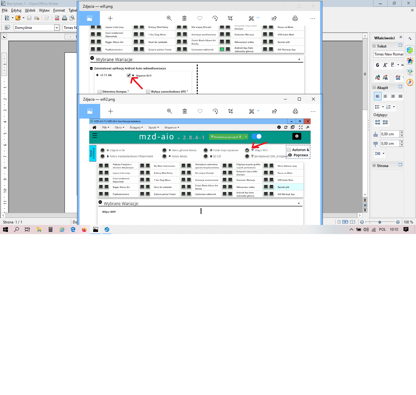

Włącz w tel. Router WiFi i w opcjach programisty debugowanie USB w autku też oczywiście wifi <oczko> .Pierwszy raz trzeba hasło wpisać i zatwierdzić, no i w AiO zaznaczyć (screen).
Ja jeszcze wczoraj się bawiłem ale teraz są problemy z dźwiękiem , poprzednio też nie byłem zadowolony.
PS
Na screenie widać wersję AA 1.11 a jest udostępniona 1.12 do testów , trzeba dograć z pena. link do pobrania wcześniej podawałem na str. 21 tego wątku :) , po prostu nowsza wersja zastąpi starszą .

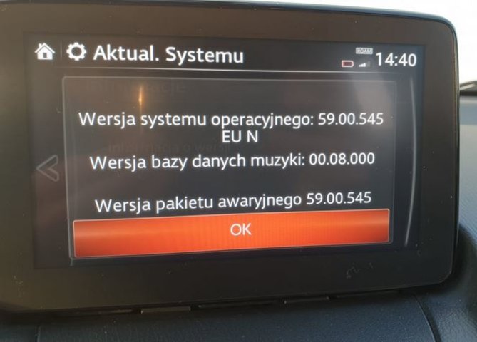

Postprzez awido » 7 gru 2019, 15:21
Hej,
Poniżej przesyłam Ci wersję oprogramowania :)

Postprzez andrep » 7 gru 2019, 15:36
To pozostaje połączenie szeregowe opis w linku który powyżej wkleił kolega Damianek , ja nie pomogę bo nie "rozbieram" nieswoich samochodów <oczko>
Koledze vps1 robił to kolega z Rzeszowa pisze o tym na poprzedniej stronie :)
Można by jeszcze zrobić downgrade systemu do wersji nie zabezpieczonej i wgrać pliki ID7 ,wrócić do tej Twojej i wgrać AiO , czy to jest bezpieczne? poczytaj tu:
