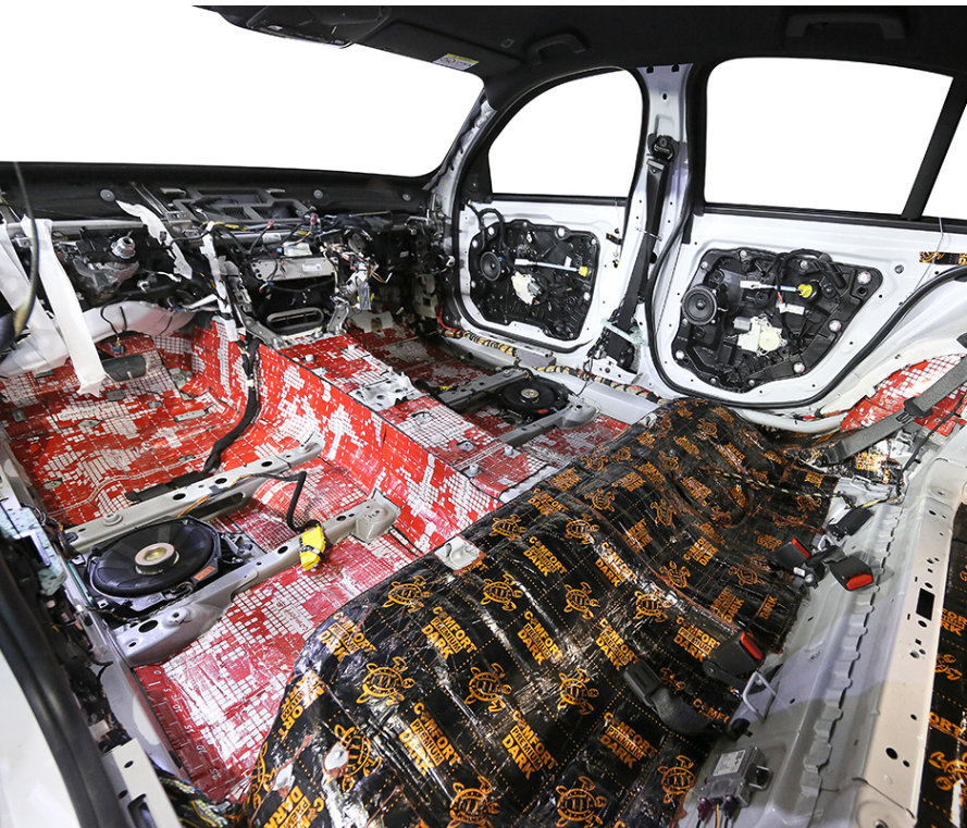

Szybkie pytanko do tych co wygłaszali mazdę , mnie ogólnie w mojej BN nie przeszkadza
Hałas , co najwyżej irytuje mnie pusty dźwięk zamykania klapy w sedanie , i tak myślałem , ze i tak będę wymieniał żarówki T10 w podświetleniu tablicy rejestracyjnej to może i bym klapę wyciszył od góry , dlatego pytam czy takie samo wygluszenie klapy zniweluje ten dźwięk pusty i będzie się zamykała klapa po trzaśnięciu Np jak w mazdzie 3 2019
Ja mam klapę w sedanie obklejoną od dawna i nie pamiętam jak było wcześniej, ale teraz żadnego odgłosu pustej puszki nie ma.

Dzięki kritik , może klapa będzie zamykać się jak kiedyś w mojej E klasie z 97 a nie jak pusta puszka , ale czytając cały wątek po raz kolejny stwierdzam ze oprócz tej klapy nie opłaci się więcej wyciszać bo efekt znikomy a fura cięższa i pewnie tez więcej pali
mxostry napisał(a):Dzięki kritik , może klapa będzie zamykać się jak kiedyś w mojej E klasie z 97 a nie jak pusta puszka , ale czytając cały wątek po raz kolejny stwierdzam ze oprócz tej klapy nie opłaci się więcej wyciszać bo efekt znikomy a fura cięższa i pewnie tez więcej pali
ja myślę ze po prostu nikt nie zrobił tego całkiem i tak jak książka pisze
przez: brak wiedzy, brak czasu, brak materiałów, brak kasy i t.d.
ciekaw jestem czy ktokolwiek ma chociaż podobnie wyciszona Mazde tutaj na forum, jak na tych zdjęciach? myślę ze nie.... dla tego i nie ma zadowolonych osób
a kolejne pytanie czy jest wiele osób chętnych na wydanie kilka tys. zł na materiały i albo kilka dni spędzonych w garażu albo kilka kolejnych tys. zł za to ze ktoś to zrobi za nas (nie zawsze to będzie poprawnie zrobiony zabieg, widziałem kilka stron na FB firm które zajmują się niby profesjonalnie wyciszeniem, no to masakra....
sam bym lepiej zrobił, a kasę biorą nie mała....
)u mnie na razie wszystko blokuje wydanie i znalezienie miejsca gdzie to zrobić....
ale jak wspomnę różnice miedzy nie wyciszonym i w taki sposób wyciszonym autem jak na zdjęciach, to myślę ze wcześniej czy później wkurwię się na ten hałas i zrobię to
Tyle się napracowali, a uszczelkami, oknami i klamkami nadal będzie szumieć

mxostry napisał(a):Żeby to zrobić porządnie tak jak wyżej to spokojnie 10.000 pln trzeba położyć , czy gra warta świeczki niech każdy sobie sam na to odpowie – wg mnie nie jest to warte tyle kasy i zachodu
Zrobić porządnie – to nie za takie pieniądze. Wyjąć silnik aby wyciszyć nadkola i komorę. Wymienić cieniutkie szyby. No i to co jest wyżej na zdjęciach.
Sprzedać i kupić coś wyciszone fabrycznie. Wyjdzie taniej i efekt gwarantowany.
darrecki napisał(a):Tyle się napracowali, a uszczelkami, oknami i klamkami nadal będzie szumieć
uszczelki to już wiemy jak "tuningować"
pręż klamki nic nie będzie już słychać bo drzwi są wyciszone
zostają szyby.... i tutaj już się nic nie da zrobić
dużo taniej
ale tak, pacząc na FB speców od wyciszenia które biorą za swoje pracy po 4000-5000, to to co na zdjęciach wygląda kilka razy lepiej i drożej.... ale tak nie jest
esem napisał(a):mxostry napisał(a):Żeby to zrobić porządnie tak jak wyżej to spokojnie 10.000 pln trzeba położyć , czy gra warta świeczki niech każdy sobie sam na to odpowie – wg mnie nie jest to warte tyle kasy i zachodu
Zrobić porządnie – to nie za takie pieniądze. Wyjąć silnik aby wyciszyć nadkola i komorę. Wymienić cieniutkie szyby. No i to co jest wyżej na zdjęciach.![]()
oooo
o tym Panie i mówiłem
brak wiedzy
po co wyciągać silnik jeżeli można wszystko zrobić od środka auta
wyciszenie kleimy na podłogę od środka a nie z kanału na zewnątrz auta
to samo i z silnikiem i z nadkolami....
ale na nadkola jest jednak fajny patent
i wygląda on tak
później to wszystko jest jeszcze malowane specjalnym zestawem, podobnym do sylikonu, takiego jak na punktach spawania idzie z fabryki
Patent na nadkola jest do: wpisz tu 4 litery. Nie z tej strony – będzie brud, smród i zgnilizna.
Rozpieprzać nowe auto aby eksperymentować
Lepiej na trupie albo złomie – Klimek & Duda chętnie to zrobią.
Ja decyzję podjąłem, sprzedaję za 4 miesiące (podatki). Nawet głuchawa (na moje życzenia i potrzeby) koleżanka Małżonka zwróciła mi uwagę, że po betonowej autostradzie to się nie da tym jechać. Radio na maxa nie daje rady.
