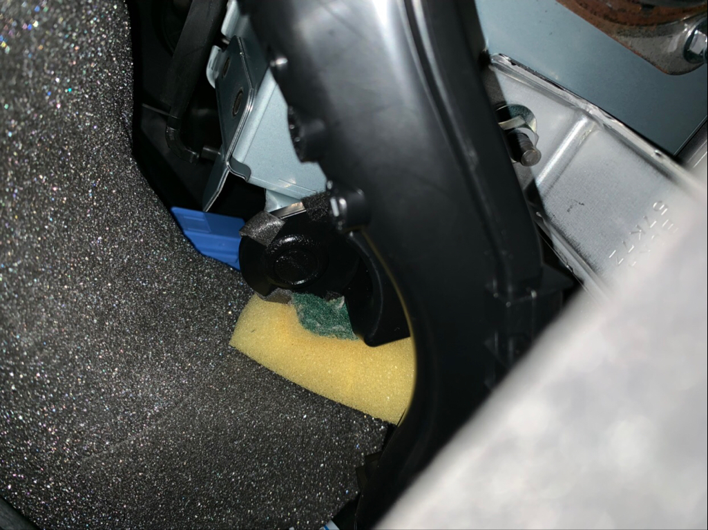

Sorki, pomyliłem fora, to było na hiszpańskim, nie francuskim. Piszą, że rezonują kabe, które widać głęboko w schowku, podobno działa wstrzyknięcie pianki. Załączam link do strony, niestety nie mogę ściągnąć zdjęcia jednego z forumowiczów, bo nie mam uprawnień (zarejestrowałem się, ale czekam na weryfikację od ponad tygodnia – klasyczna mañana).

Postprzez dzonn » 25 lis 2019, 13:02
@sznaper, jak otworzysz schowek to po lewej stronie u góry jest taki czarny element – coś jakby skrzynka. W trakcie jazdy jak będziesz słyszał te odgłosy to włóż tam rękę, złap ten element i zobacz czy dźwięk ustaje.

Postprzez corky1 » 25 lis 2019, 13:21
dzonn napisał(a):@sznaper, jak otworzysz schowek to po lewej stronie u góry jest taki czarny element – coś jakby skrzynka. W trakcie jazdy jak będziesz słyszał te odgłosy to włóż tam rękę, złap ten element i zobacz czy dźwięk ustaje.
Coś może być na rzeczy. Wczoraj tak mnie wnerwiało to rezonowanie (przy właczonych dwóch cylindrach rezonowało bez przewy, nawet jak droga była płaska jak stół), że w trakcie jazdy otworzyłem schowek, zaczałem nerwowo chwytać kable i tę skrzynkę i nagle przestało. Spróbuję wsunać gabkę między to ustrojstwo a przylegajaca powierzchnię.

Postprzez dzonn » 25 lis 2019, 13:55
corky1 napisał(a):Coś może być na rzeczy. Wczoraj tak mnie wnerwiało to rezonowanie (przy właczonych dwóch cylindrach rezonowało bez przewy, nawet jak droga była płaska jak stół), że w trakcie jazdy otworzyłem schowek, zaczałem nerwowo chwytać kable i tę skrzynkę i nagle przestało. Spróbuję wsunać gabkę między to ustrojstwo a przylegajaca powierzchnię.
U mnie to właśnie pomogło – włożyłem tam paczkę chusteczek i problem minął jak ręką odjął. W tej chwili jeżdżę bez czegokolwiek tam włożonego i problem występuje, ale rzadko, znacznie rzadziej niż na początku. Natomiast zgadzam się, że wtedy, gdy to słychać, można dostać szału, a może to być słyszalne zarówno na nierównościach jak i na równiutkiej nawierzchni.

Postprzez corky1 » 25 lis 2019, 14:09
Na forum hiszpanskim dokopałem sie do takiego zdjęcia, podobno hałas zniknął. Czy o tym miejscu piszesz?
