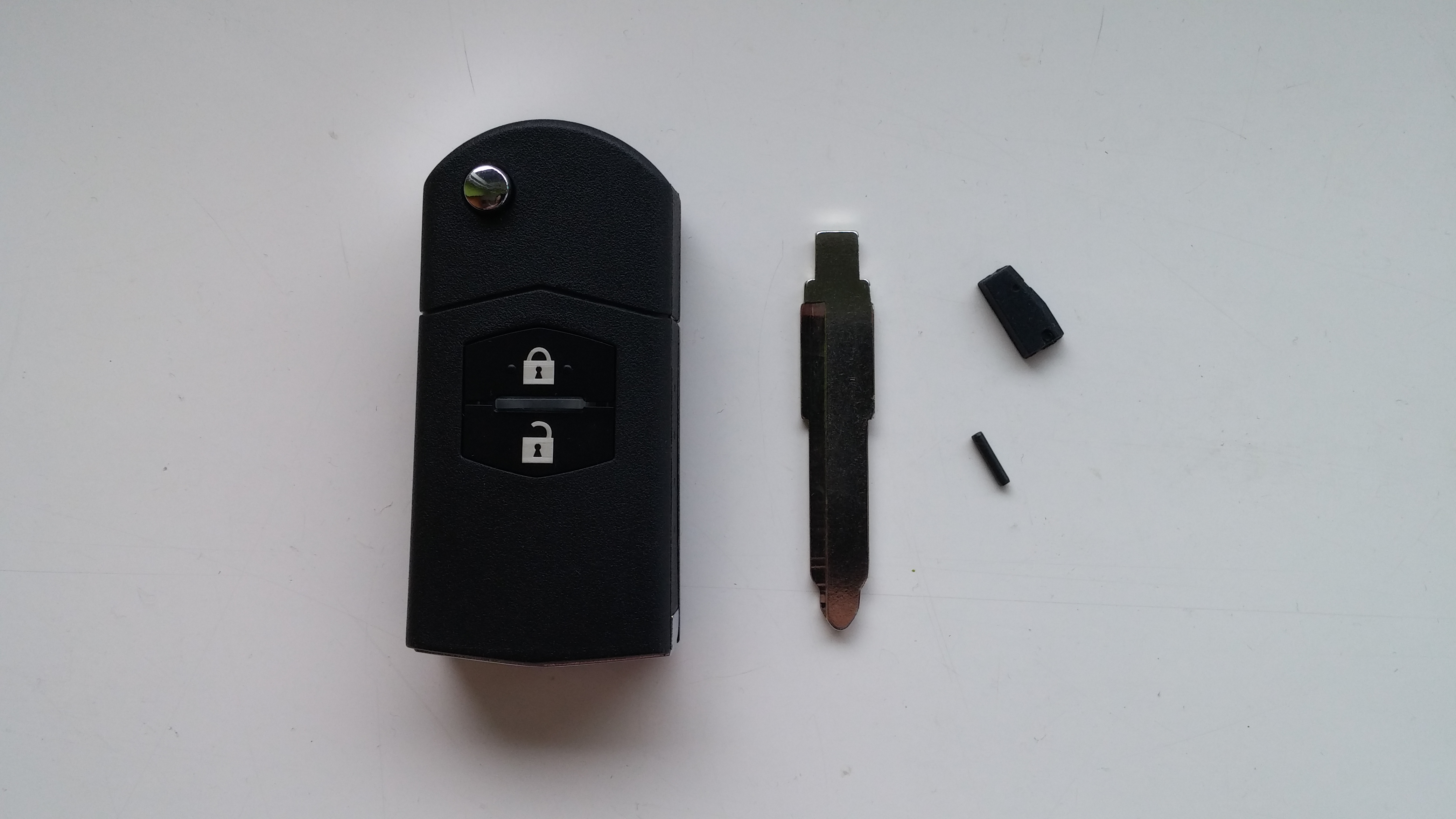

Zdjęcia zestawu:
Obudowa | Grot | Bolec zabezpieczający grot | Transponder 4D63

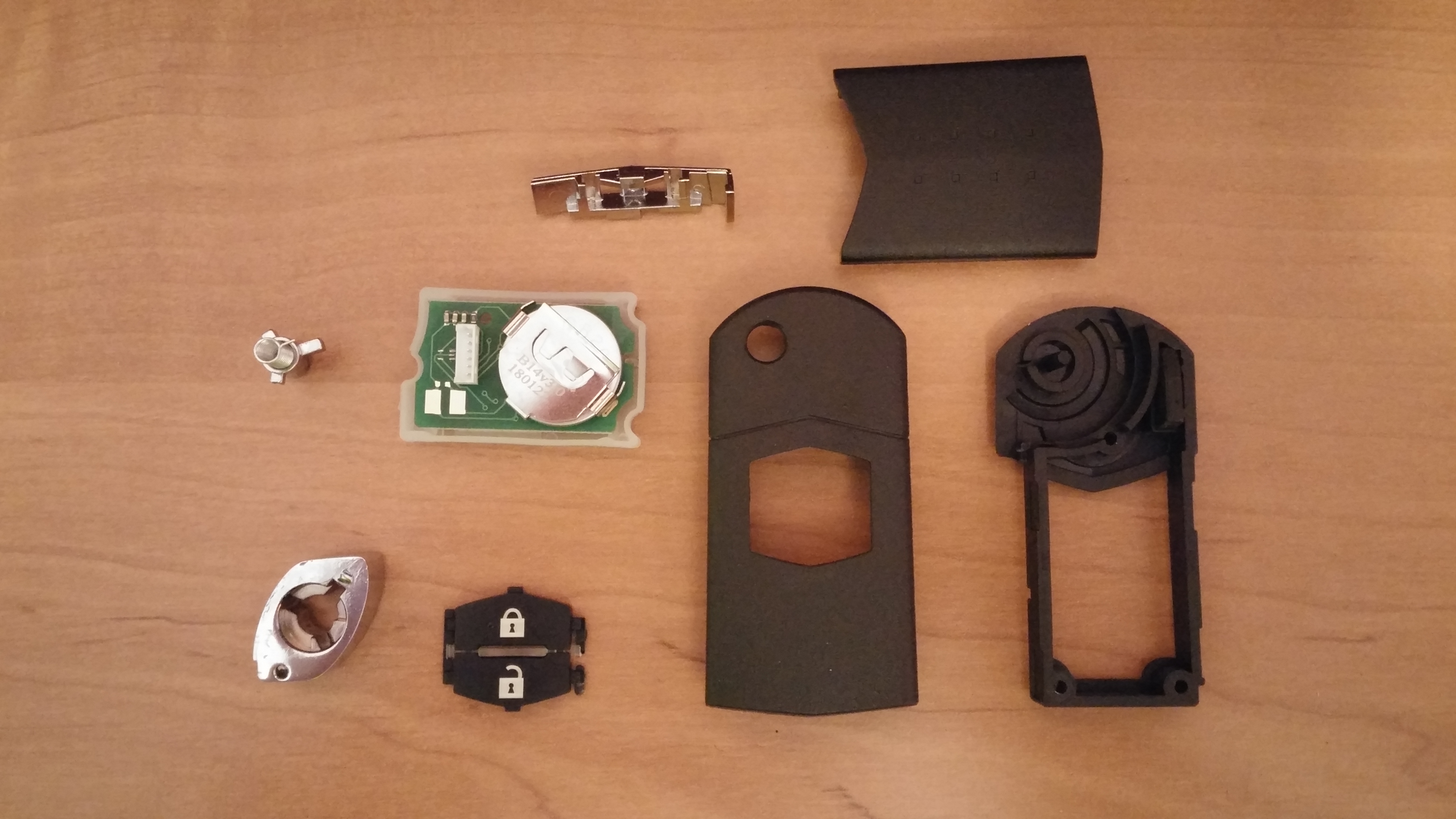

Wnętrzności klucza
