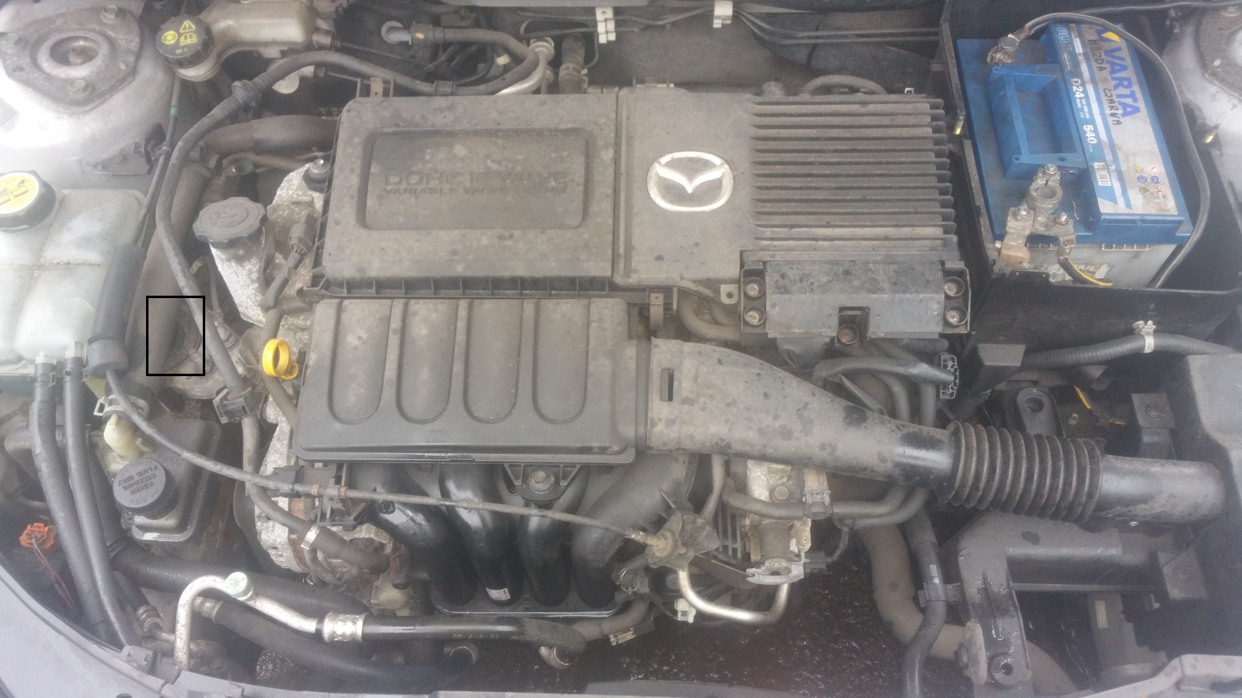

Poci mi się coś pod zbiornikiem wyrównawczym, nie do końca wiem co to jest. Olej jest idealnie w tym okręgu oznaczonym na zdjęciu

To oznacza że właśnie ta poduszka silnika, która jest zaznaczona na zdjęciu przestała spełniać swoją rolę (jest to poduszka olejowa). Z niej ten olej :)

Nie kupuj zamiennika.
Przy zamienniku będziesz miał bardzo głośno i drgania. Szczerze to nie da się wtedy jeździć.

Potwierdzam, żeby nie kupować zamiennika. Zamiennik Febest poduszki silnika (tej po stronie zbiornika płynu chłodniczego) wytrzymał u mnie jakieś 10tyś km. Na początku było wszystko okey, ale potem były coraz większe wibracje i basowy hałas między 2-3k obr/min. Po wymianie na używaną jest przepaść, praktycznie brak wibracji.
Kupiłem o numerach 3M51-6F012-AG (wymontowana z volvo c30) za 60zł.
