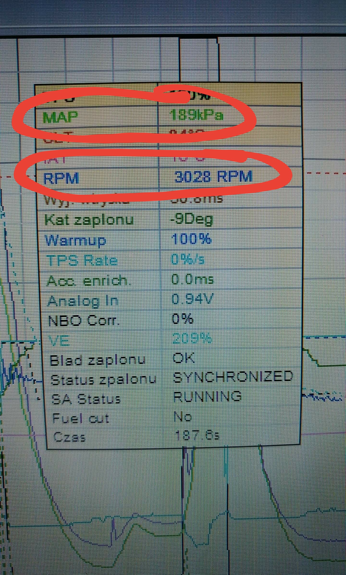

sprawdzone logi jak auto jeździło dobrze na piggyback mówią, że sygnał maf pod odciną przy 0.5b wynosił w granicach 3.5v i wtedy nie dość że auto było zalane dobrze paliwem to jeszcze zapłon banglał. Poza tym próbowałem większych napięć rzędu 4v np. i objawy byly niestety te same, całkiem pogubiony zapłon. Myślę że dowiemy się czy moja teoria jest słuszna dopiero jak włożę drugi silnik i będę na żywo modyfikował sygnał maf aby działał jak na piggyback zamiast emulacji. Tak jak mówisz wzbogacenie po TPS i takie były ustawione i silnik reagował na to. Jednak myślę, że ten chwilowy impuls mafa ma wpływ na dobre liczenie zapłonu. Co do ve to różne wartości paliwa testowałem, i takie po 200 i takie po 150. I tak, napisałem wcześniej że najpierw zapłon byl zbyt wczesny a następnie zbyt późny co właśnie owocowało marchewami. Jeszcze co do tego impulsu mafa powiedz mi w takim razie dlaczego w trybie piggyback gdy wykonałem konwersje maf to map objaw niedokładnego zapłonu i do tego przyduszenie się przy dodaniu gazu występowało? A po podłączeniu mafa i tylko po modyfikacji jego sygnału auto znów jechało dobrze? Podejrzewam że ecu w tym silniku nie ma wzbogacenia mieszanki po tps tylko właśnie dzięki temu nagłemu impulsowi gdy maf na chwilę przed dostaniem się większej ilości powietrza już informuje o tym ecu. Ułomny jest ten zapłon w tym aucie, podejrzewam że prostsza sprawa byłaby w przypadku zwykłego aparatu na wałku.

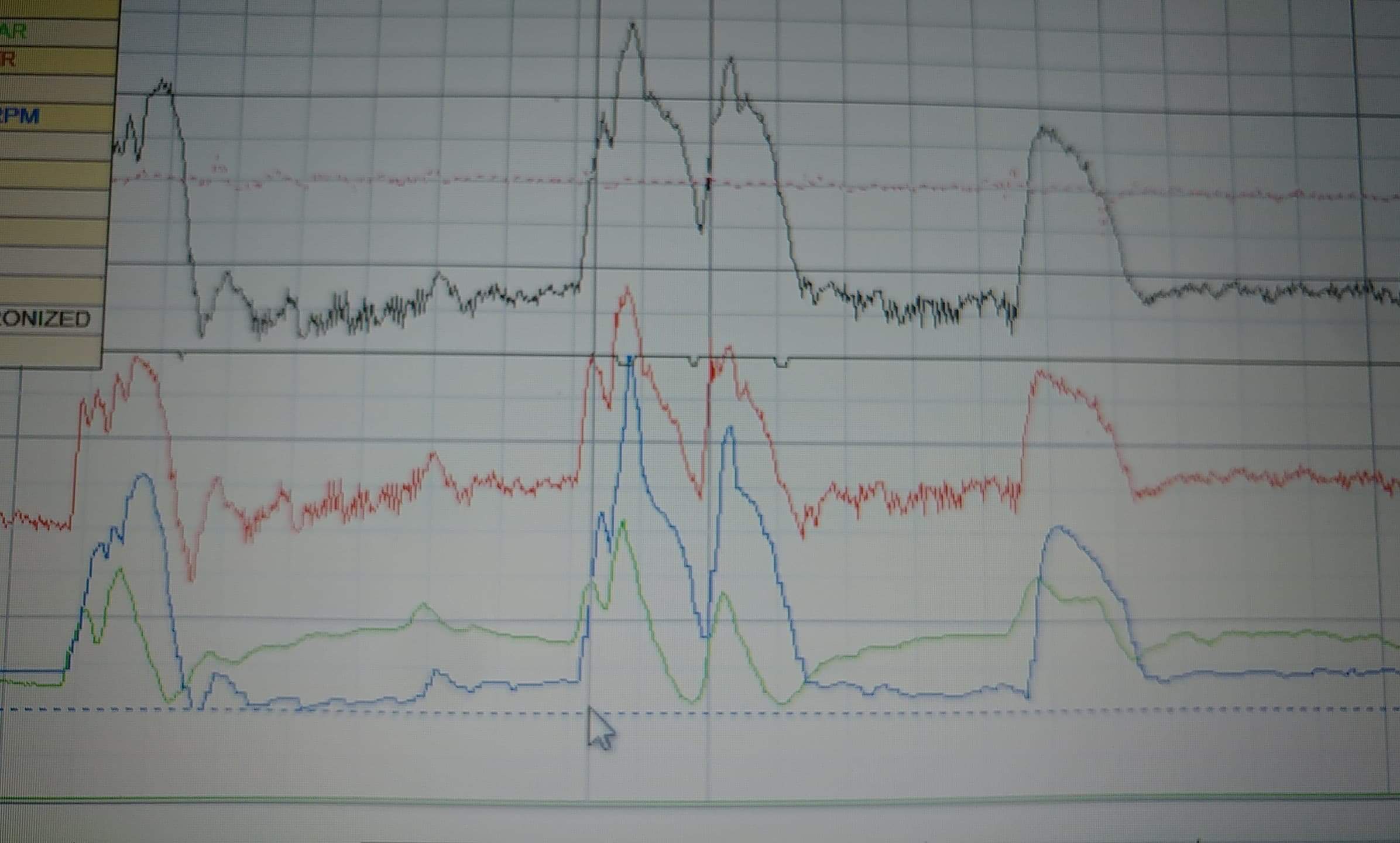

Co do samego skoku napięcia przy dodaniu gazu to dodam jeszcze że może się to brać od skoku przepływu bardziej niż od reakcji scalaka
Zawsze przy dodaniu gazu jest gwałtowny skok przepływu zanim kolektor (w którym było podciśnienie) się napełni, zasysa wtedy bardzo dużo powietrza przez moment.
Tu macie przykład, niema dolotu więc wszystko pięknie słychać, przy każdym dodaniu gazu najpierw jest "psssssuuut" i dopiero po napełnieniu kolektora jest "wrum":

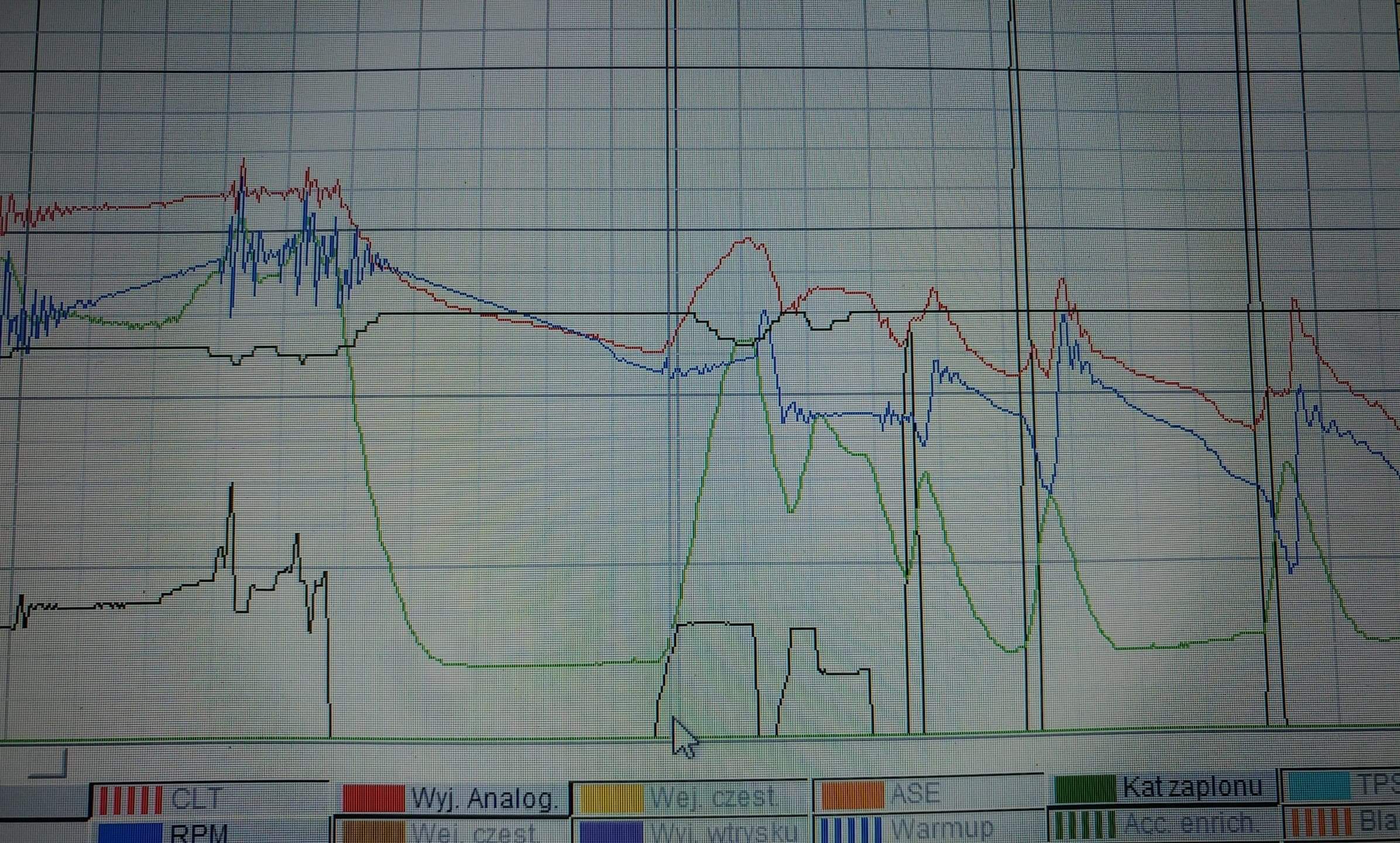

Dlatego samochody pracujące na MAP muszą mieć większą korektę paliwa od TPSa bo w sterowaniu przez MAF ta korekta się częściowo sama robi właśnie przez napełnianie się kolektora.
Dlatego też ITB jest takie super bo tam kanały za przepustnicami prawie nie mają objętości i niema co się napełniać
Co do zapłonu to na pewno ten skok jest brany pod uwagę do obliczenia kąta ale ciężko gdybać jak nie znamy map i korekt z seryjnego ECU.
ECU cofa zapłon od obciążenia ale kiedy i o ile to wiedzą tylko ci to programowali. W tym przypadku zapewne cofnął za mało.

Jeszcze jedna uwaga ode mnie do sprawdzenia. Jak masz rozwiązany IAT? Bo to co się dzieje przed i za kompresorem to dwie zupełnie inne bajki. Przed będziesz miał atmosferyczną podgrzaną przez komorę silnika. Za kompresorem IAT zależy od ciśnienia i wydajności IC.
Temperatura powietrza to druga kluczowa zmienna dla zapłonu, a wydaje mi się że zostawiłeś seryjny w przepływce.
edit:
3,5V pod odciną dla wolnossącego, to pewnie 2/3 powietrza które Ty mu dałeś.
Ecu zapłon oblicza mniej więcej tak:
Bierze sygnał z przepływki, oblicza sobie ile ma powietrza. Dzieli to powietrze przez obroty, i ustala wypełnienie cylindrów – VE. Mnoży to przez temp powietrza, potem przez inne korekty i wychodzi mu zapłon. Jeśli seria 3,5V ma przy pełnym obciążeniu pod odciną, gdzie VE jest niskie, to taką samą ilość powietrza przy 0,9b dajesz mu gdzieś przy 2800-3000rpm, nie wyżej. Popatrz sobie na fabryczną kreskę tego silnika, najprościej ustalić wypełnienie cylindra patrząc po Nm. Tam gdzie masz najwyższy moment, masz też VE oscylujące wokół 100%.
Pamiętaj że skala przepływomierza nie jest liniowa, i różnica pomiędzy 3V a 3,5V będzie dużo większa niż 2,5V a 3V.
