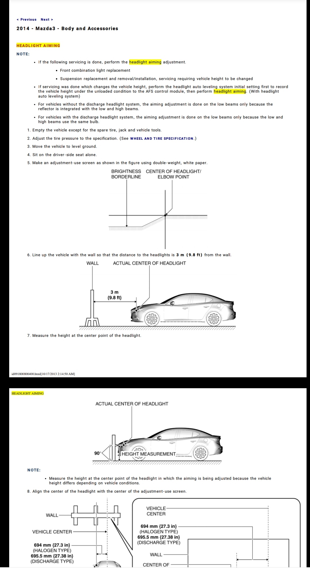

	Wczoraj podczas nocnej jazdy zauważyłem, że przednie światła mają bardzo słaby zasięg i teraz zastanawiam się jak można je wyregulować. Zauważyłem, że za reflektorami są jakieś śruby (po jednej na reflektor) ale nie wiem czy one odpowiadają za regulację pionową. Przydałaby się pełna wersja instrukcji obsługi, czy ktoś ma do niej dostęp, albo wie jak podejść do tego tematu?

		Pięć lat nikt z naprzeciwka w nocy mi nie mrugał, po pięciu latach na przeglądzie technik zdecydował że mam za wysoko ustawione światła i mi je obniżył. Na ścianie garażu zauważyłem że linia odcięcia jest teraz połowę niżej niż wcześniej (na dystansie 30cm!). Wieczorem wyjechałem na próbę poza miasto – żeby coś widzieć z odpowiednim wyprzedzeniem nie mogłem jechać szybciej jak 60km/h (światła świeciły dosłownie na max 20m do przodu). Poziom świecenia wyregulowalem sam w garazu (wg instrukcji obsługi mazdy 3 BM), przejechałem się, podniosłem jeszcze o pół obrotu, kolejna jazda – jeżdżę już tak kilka miesięcy i nikt mi nie mrugał (a po ciemku jeżdżę dużo). Teraz światła ustawione są idealnie.

!!!  Nie musi  regulować od razu  wystarczy że sprawdź sobie na stacji diagnostycznej co i jakŚwiatła wyregulowali mi w ASO,  okazało się, że prawy reflektor był za nisko ustawiony. Przy okazji zobaczyłem jak się je reguluje i faktycznie czynność jest dziecinnie prosta – wystarczy przekręcić śrubą za reflektorem
Mimo tego, przydała by się pełna wersja instrukcji obsługi, by samemu sobie takie drobnostki korygować.

Tutaj instrukcja dla poprzedniej generacji (BM), na reflektorze znajdziecie informację jaki procentowy spadek strumienia światła jest dopuszczalny w waszym przypadku (skrótowo jeśli będzie to 1%, oznacza to że co metr wysokość świecenia Waszego reflektora powinna spadać o 1cm). Przeważnie regulację wykonuje się w odległości 5-10 metrów od ściany, instrukcja obsługi Mazdy przewiduje regulację w odległości 3m.
