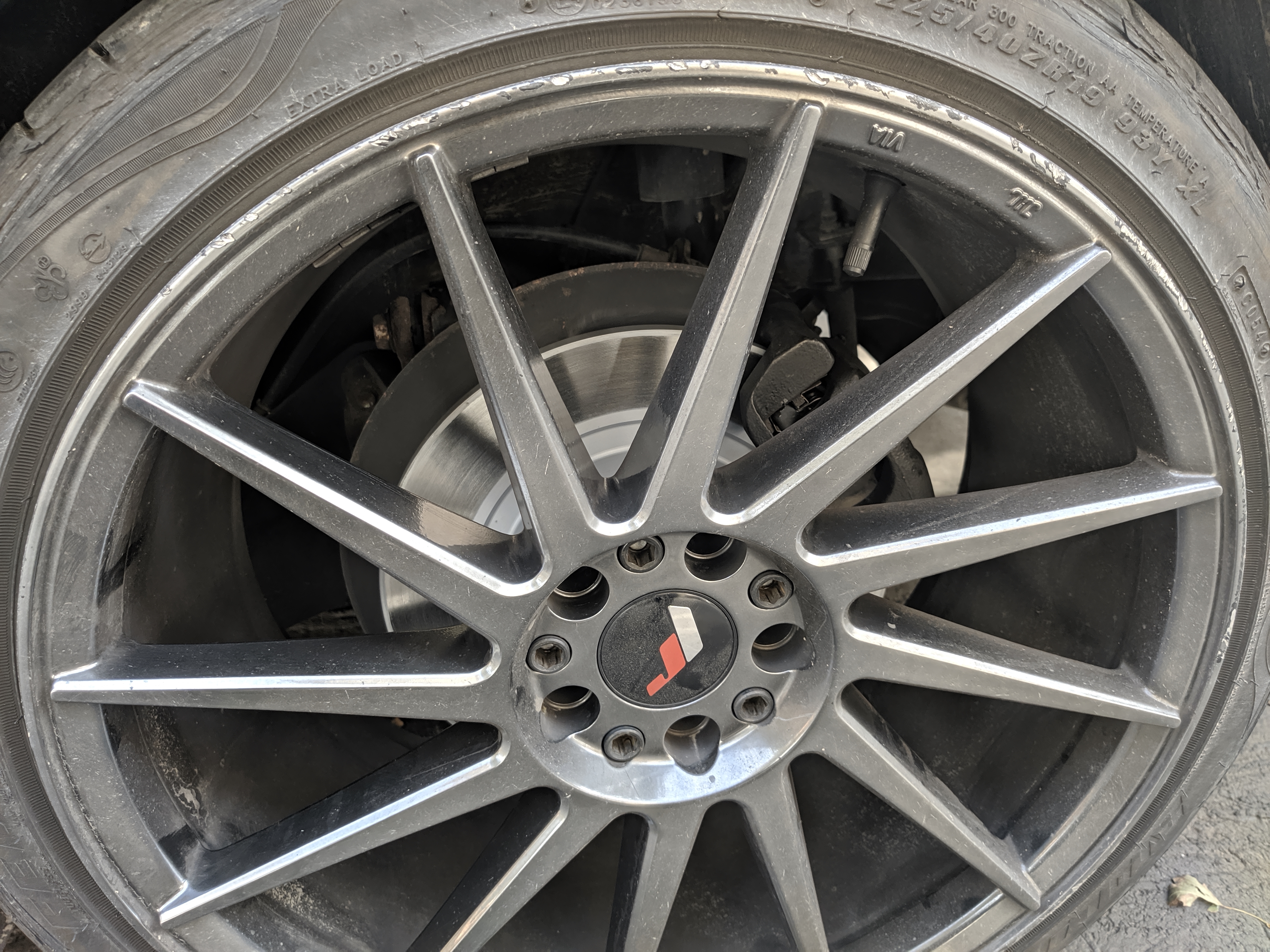

Postprzez Raptor77 » 20 wrz 2019, 19:29
Założone – na razie się układają.

Raptor77 napisał(a):Założone
taki przytyk, że... tarcze wyglądają na malutkie, nawet te przednie...
takie mocno nieproporcjonalne do rozmiaru koła

Postprzez Raptor77 » 22 wrz 2019, 09:19
@KrzyakMitsu
Pod 19" dopiero 345 wygląda normalnie
@RobertPi
Mam auto USDM Mexico I niestety jak napisał Darrecki nakombinowali i dali 247 z tyłu i 280 z przodu.
Gdyby były tarcze 295 i klocki normalnie dostępne to bym nie kombinował – a tak musiałbym ściągać klocki z US bo nie ma u nas odpowiedników (szukałem ale nic nie pasuje) – cena ok. 500-600zl. Sumarycznie wymiana wyszła drożej ale mam już spokój z hamulcami :)

Ktoś mnie prosił o zdjęcie pokazujące jak zaciski wyglądają w środowisku naturalnym, więc wrzucam (felgi koloru gunmetal dirt ;))
Zacisk z Mazdy 6 na kole
