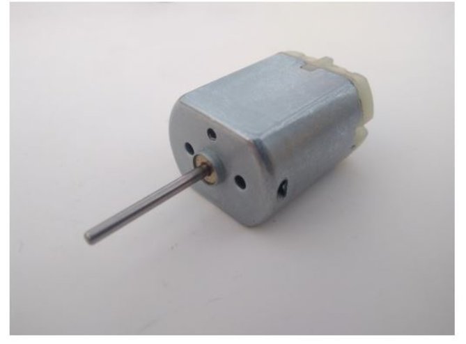

Winny natomiast wygląda tak:
36zł na allegro. Silniczek jest wciskany, z dłuższą osią, więc troche inny niż te którymi bawilismy sie za młodu na dworze :)
Cała operacja wymiany ślicznie pokazana tutaj:
https://youtu.be/YVUhkxQ1A-M?t=196
Wg forum Volvo, czas na jedne drzwi to 3-4h

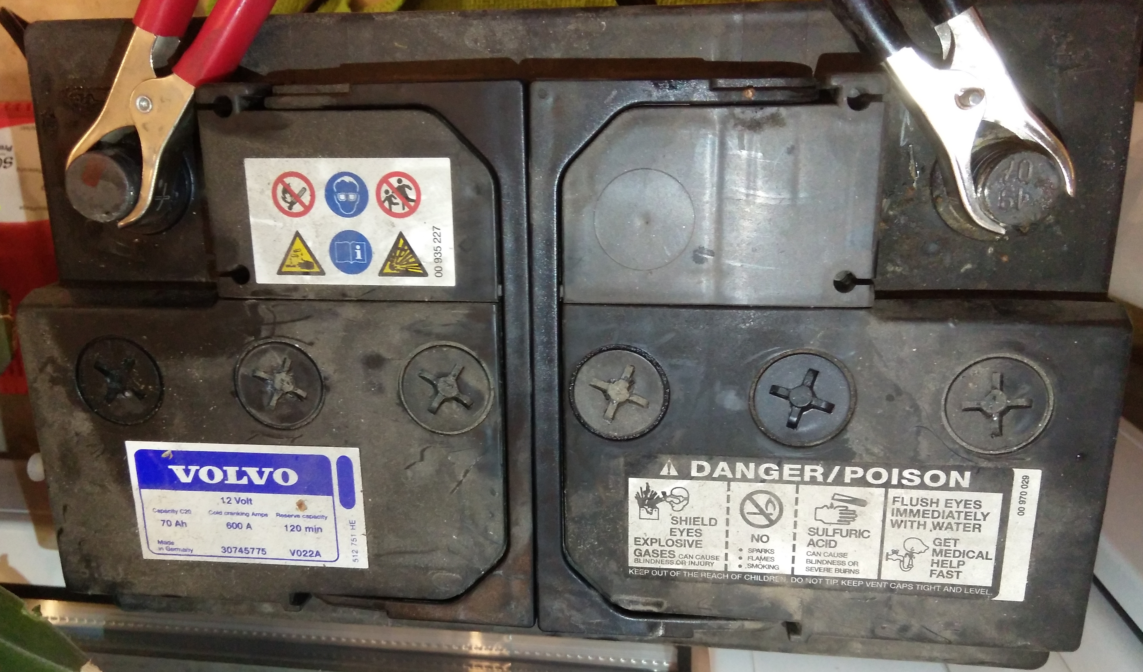

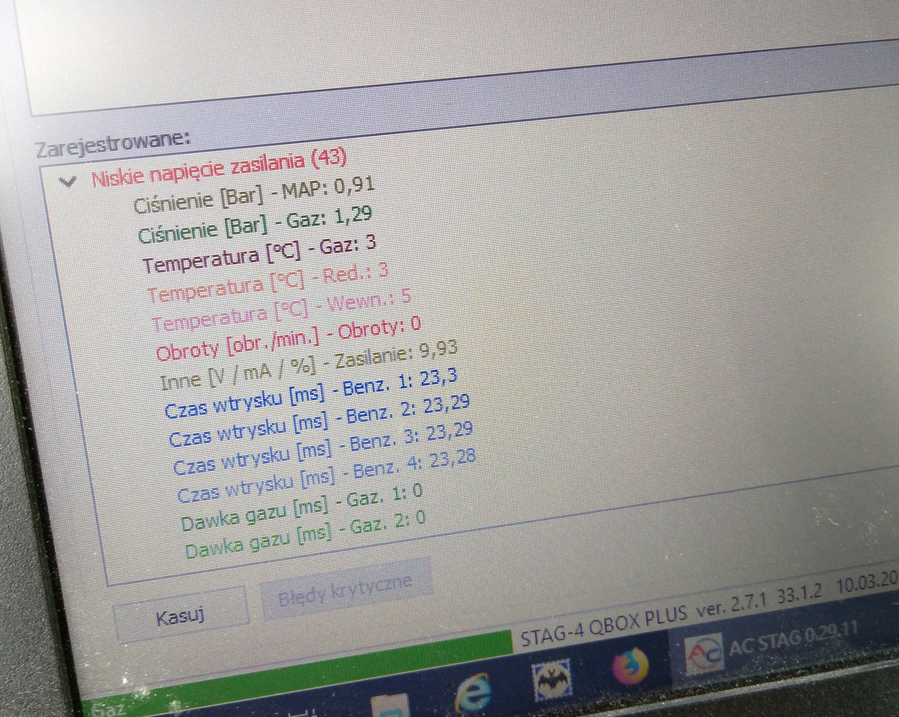

Druga rzecz to akumulator. Wszystko pieknie z odpalaniem. Nie było nigdy zima problemów. Jednak tym razem sterownik LPG zaczął wyświetlać taki błąd. Cyfra w nawiasie to ilośc wystąpień.
Parametry silnika i temp gazu i reduktora w których błąd występuje, świadczą, że błąd jest przy rozruchu.
Widocznie spadek napięcia jest spory w momencie największego obciążenia podczas rozruchu.
Początkowo wyciagnięcie akumulatora skończyło sie moją porażką <lol>
Po odłączeniu aku, zaczął wyć alarm. Instrukcja milczy na ten temat. Sposoby z google nie pomogły. Ostatecznie wyczytałem, że alarm załączany jest 10 sekund po zamknięciu auta pilotem. Dlatego nie zamkąłem pilotem, tylko od środka wszystkie drzwi, wysiadłem, zamknałem kluczykiem drzwi kierowcy i odłączyłem aku. Tym razem się udało. <jupi>
Aku jest fabryczny <faja>
Ktoś miał fantazje i zaprojektował aku 70Ah do benzyny 2.0. Dzisiaj w tym rozmiarze są 74Ah.
Zamontowany w 49 tygodniu 2007 roku co widać na klemie minusowej.
Co ciekawe, poziom elektrolitu w cale nie był niski. W sumie dolałem może ze 100ml wody destylowanej na cały akumulator. Mimo to skoro rok temu sterownik nie pokazywał błędów a teraz pokazuje, to widocznie czas wystarczająco posunął akumulator i napięcie zaczęło znacząco spadać mimo zachowania odpowiedniej pojemności do rozruchu.
Podłaczony został pod ładowarkę procesorową. Mam nadzieję, że od dzisiaj(czwartek wieczór) do niedzieli wieczór, zostanie naładowany. Rozładowany aku 44Ah ładowany był 2 dni.

Postprzez Krzemol » 14 lut 2019, 20:54
Aku na 1szy montaż wytrzymują dłużej od tych na rynku z tego co zauważyłem, w Alfie miał 13 lat jak zdechł.
Od: 4 mar 2010, 22:11
Posty: 1573 (273/88)
Auto: Lexus IS200t 245KM '15r
Postprzez WujaTomek » 14 lut 2019, 21:08
Krzemol napisał(a):Aku na 1szy montaż wytrzymują dłużej od tych na rynku z tego co zauważyłem, w Alfie miał 13 lat jak zdechł.
I tak i nie.. w BMW z silnikiem diesla działał mi 8 lat od nowości.. w służbowym renault padł po dwóch latach, oczywiście został wymieniony na gwarancji <oczko>

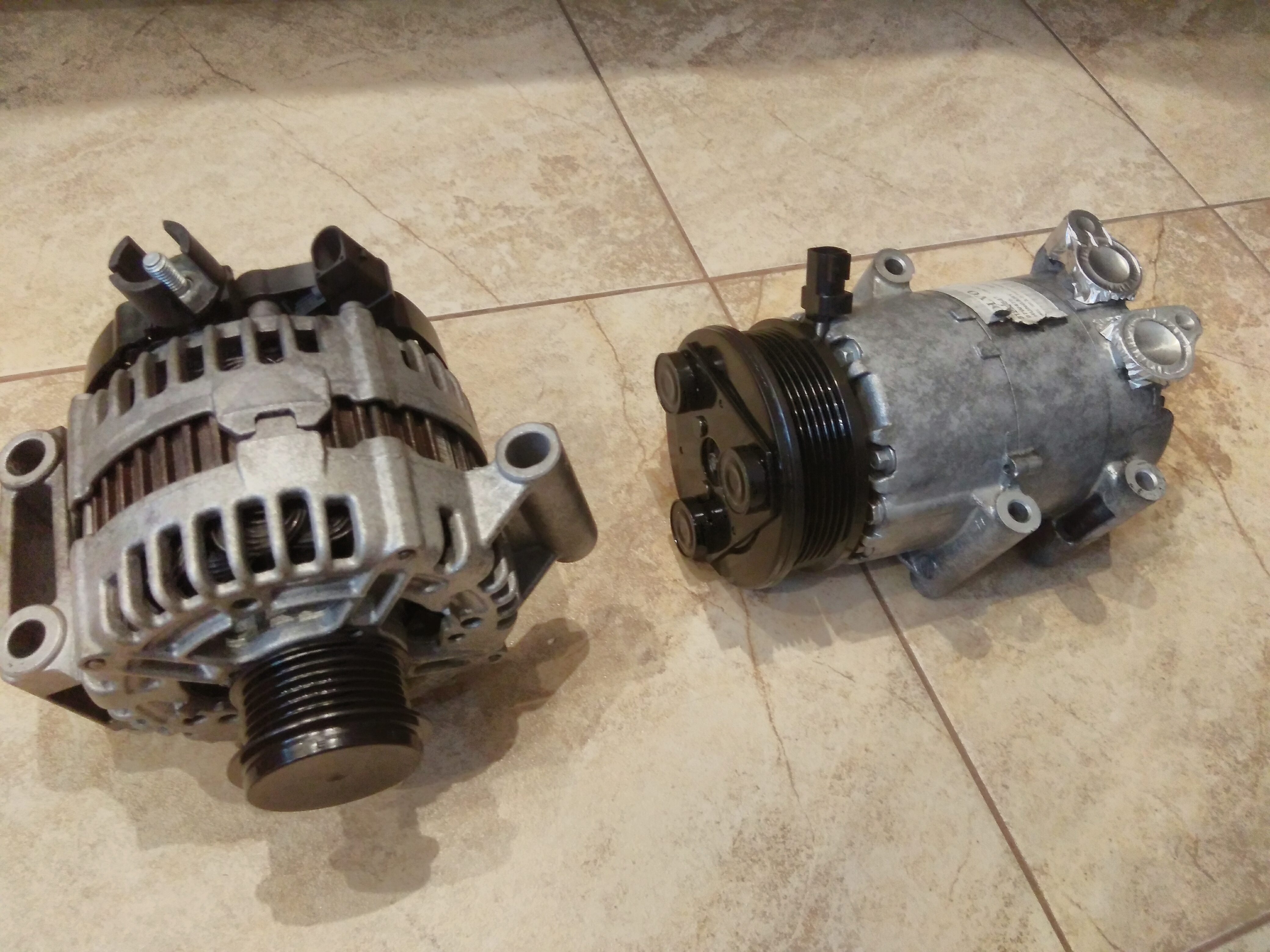

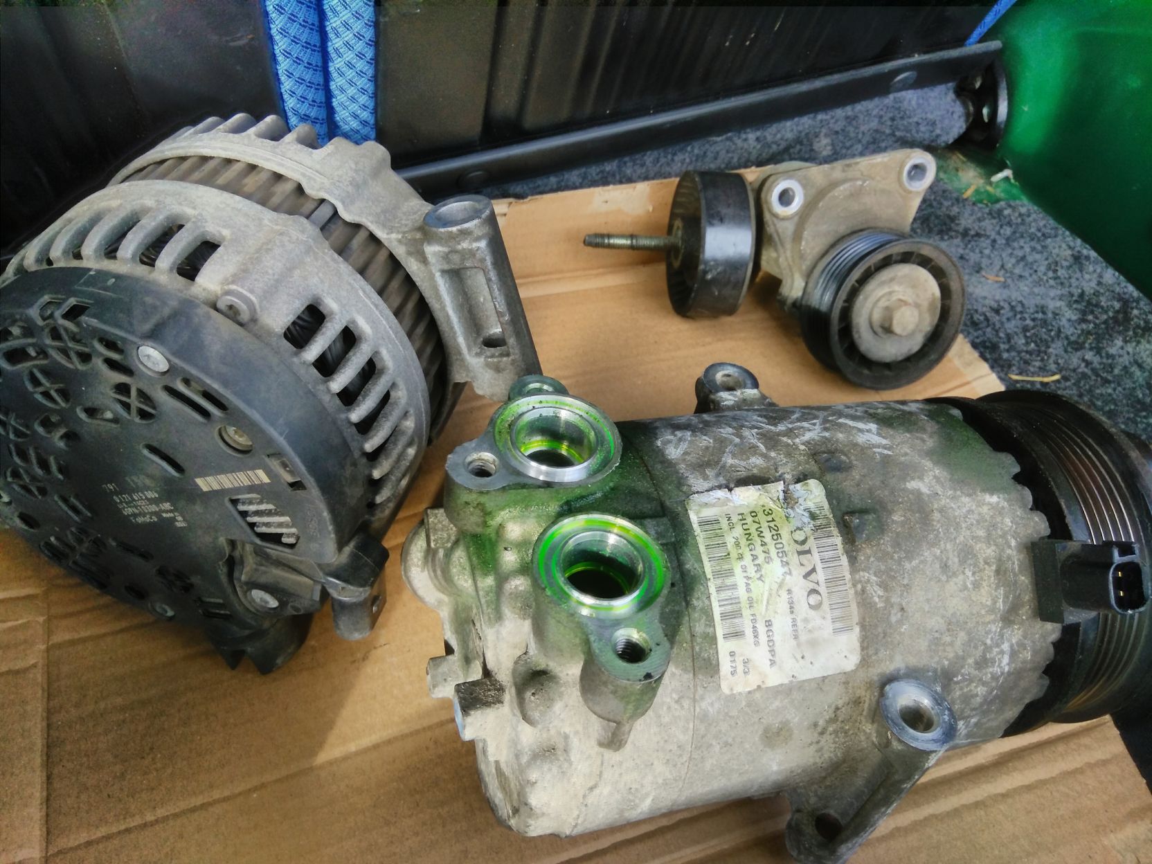

Oto pacjenci w rolach głównych:
Napinacz – luz wzdłużny jak i poprzeczny, strasznie hałasuje i nie napina tak jak powinien. Wymiana samej rolki nic by nie dała – Wymiana całości
Rolka prowadząca – Może służyć jako grzechotka – Wymiana
Sprzężarka klimy – Najbardziej podejrzany pacjent. Głośna praca wewnątrz przy samych obrotach kołem, opór łożyska i coś jeszcze czego już nie pamiętam :) – Regeneracja
Alternator – Wszystkie łożyska do wymiany. Co jeszcze to okaze się w środku. Pewnie standardowo szczotki i komutator – Regeneracja
Do kompletu oczywiście nowy pasek.
Wszystkie części w oryginale czyli pewnie tak jak wyjechały z fabryki.
Najbardziej podejrzani o dźwięk to 2 rolki i klima ale nie wiem na pewno gdyz w internecie można znaleźć sporo filmów pokazujących podobny dźwięk, gdzie winnym był alternator, dostający obciążenie po włączeniu klimy.

Postprzez Bigbluee » 17 maja 2019, 11:40
Graty odebrane.
W alternatorze wymiana obydwu łożysk i sprzęgła. Koszt 120zł
W sprężarce zmienione łozysko i cała przednia część wkładana na wałek (cewka, sprzęgło, koło). Mogłoby się coś z tego uchować. Może jak ktoś chciałby się pobawić to mógłby wyfrezowac powierzchnie sprzęgła, pobawić się zcewką, posprawdzać ją ale koszty byłyby podobne albo nawet wieksze jakby wymieniac kawałkami. Wolałem zrobić regenerację kompleksowo aby już więcej kompresorem sie nie interesować.
Dodatkowo zmienione uszczelnienie tylne czyli zaworu ciśnienia oraz podkładka teflonowa.
Koszt 400zł
Wszystko było w oryginale. Nikt nigdy do tego nie zaglądał.

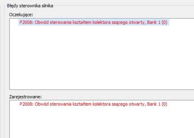

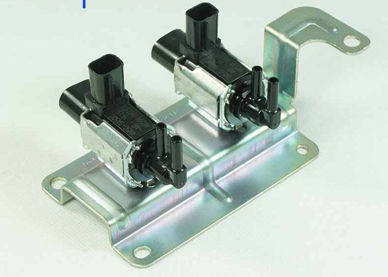

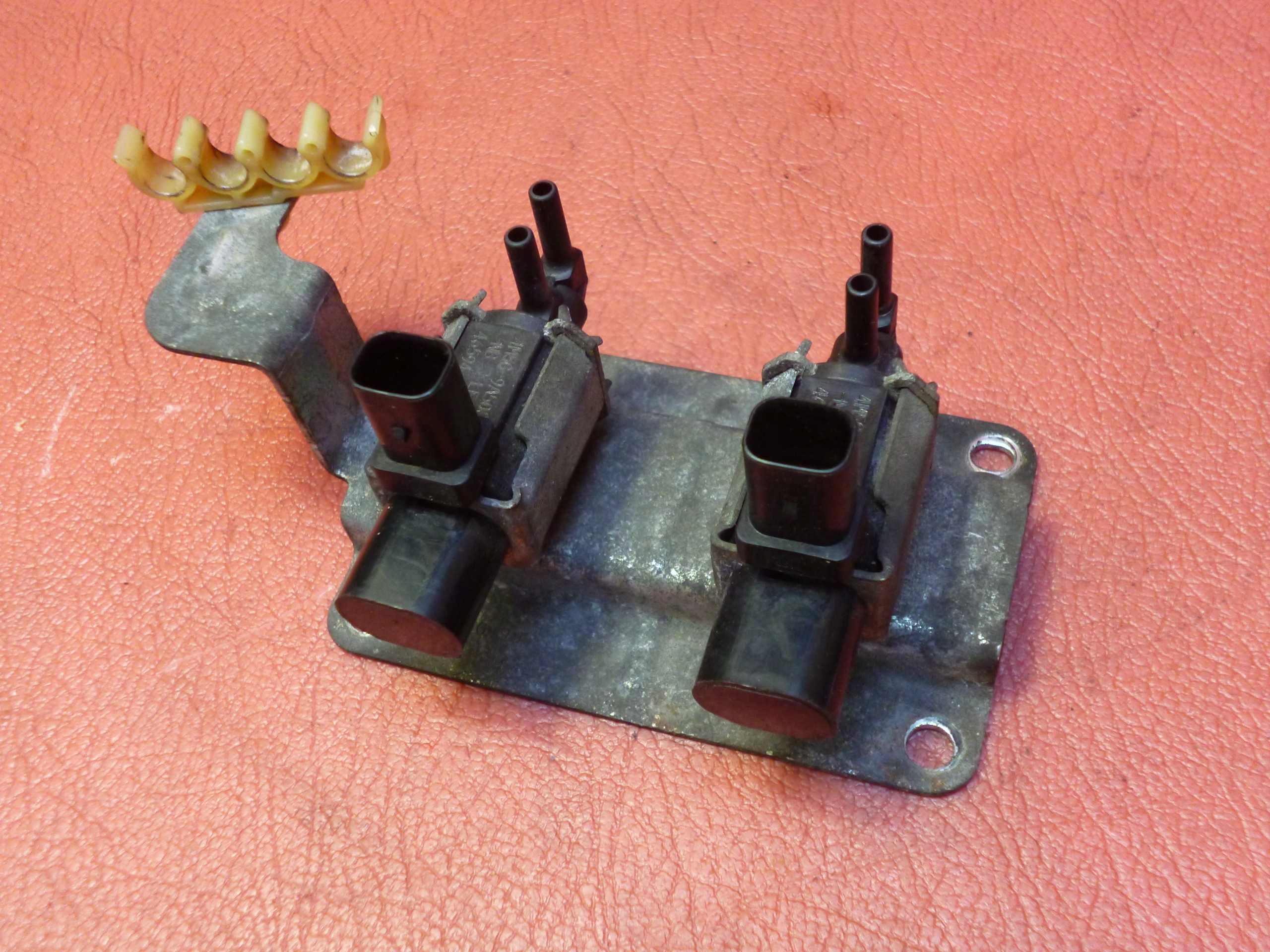

Żeby tego było mało, dopadła mnie znana przypadłość (doczytałem na forum Forda) dotycząca sterowania klapami w kolektorze. Pewnego pięknego dnia jechałem i dziwnie poszarpywało zarówno na benzynie jak i na LPG ale komp nic nie wskazywał. Dopiero rano rano, odpalam i zapalił się check engine.
Interfejs kupiony ale jeszcze jedzie, więc myśle sobie że znowu 100zł w plecy na diagnoze u mechanika ale moze to wina LPG. Tak czy siak słabo ale chcąc sprawdzić stan LPG... Podpiąłem interfejs LPG i okazuje się, że STAG czyta błedy równiez ze sterownika silnika:
Albo klapy padły albo jak wyczytałem na forum fodra, padł/y elektrozawory podcisnienia.
Są dwa takie:
Jakiś dobry człowiek podzielił się wiedzą, że błąd elektrozaworów nigdy nie pojawia sie podczas jazdy. SPrawdzane są one TYLKO podczas rozruchu. DLatego mimo złej pracy silnika, check zapalił sie dopiero po następnym odpaleniu. Dodatkowo poinformował że elektrozawory mają mniej więcej stałą oporność. Między 32 a 36 Ohm. Sprawdziłem moje i jeden miał 34 Ohm a drugi nie reagował na pomiar. Także ten niereagujący do wymiany. Symptomy jak w opisie chłopaka z forum forda.
Komplet w ASO 400zł.
Komplet zamienników w sklepie Forda w necie: 200zł.
Komplet od chińczyka na Allegro: 100zł
Komplet od chińczyka z Ali: 45zł
Te z Ali w zgodnej opinii działają dobrze ale ja nie mam czasu ani zbędnych funduszy więc przeszukałem Allegro i zakupiłem używkę 1 sztuke za 40zł. Jedzie paczkomatem.

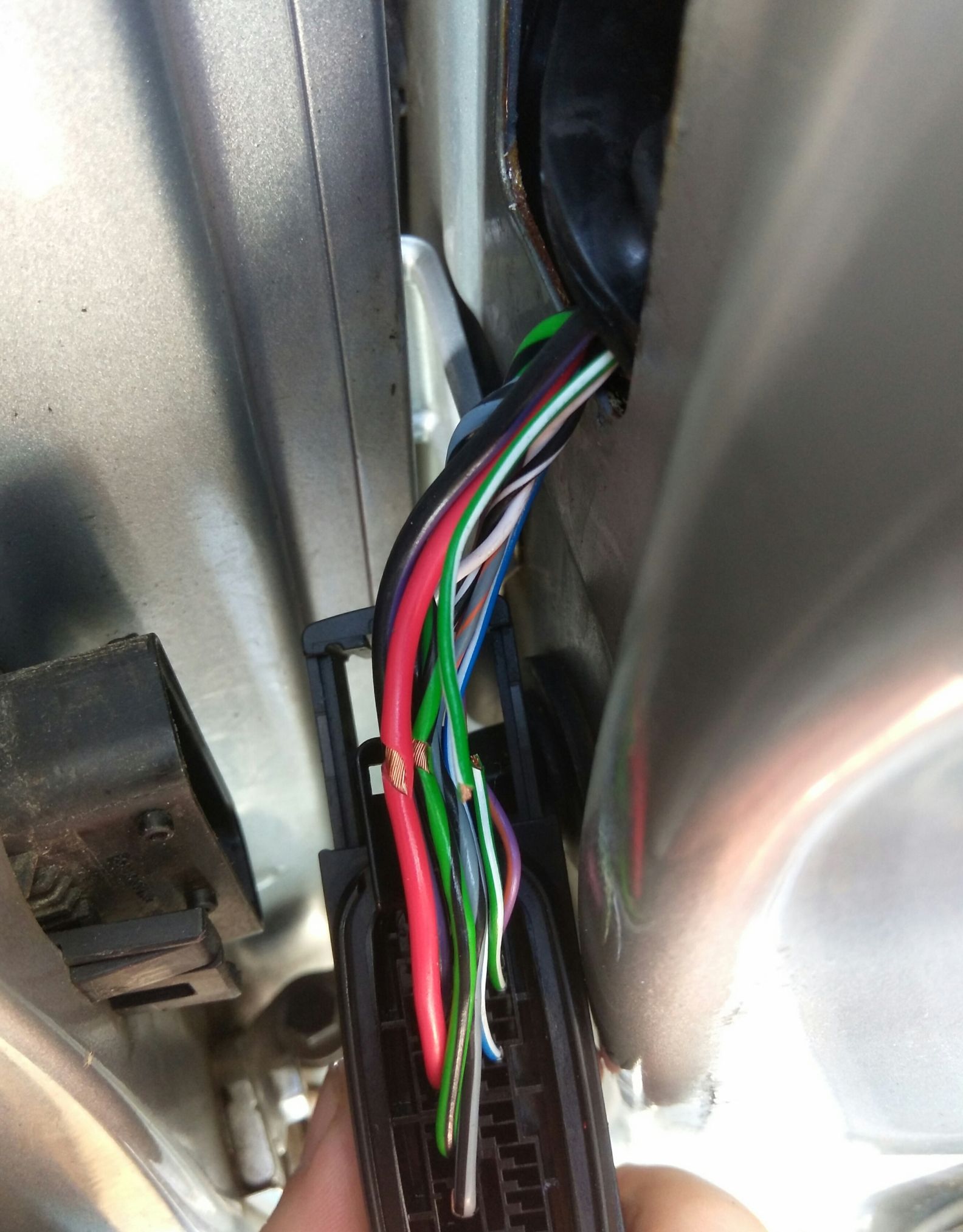

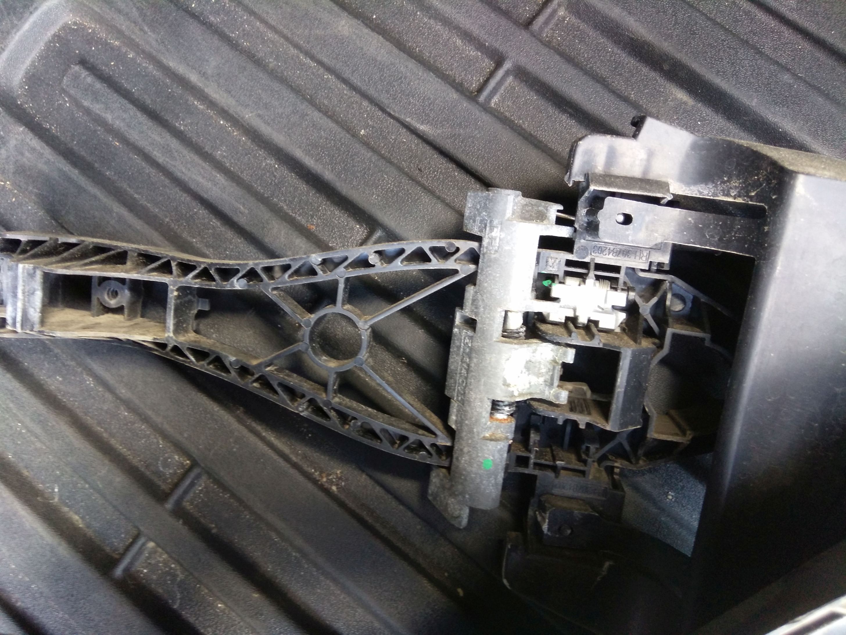

Przy regulacji przednich drzwi kierowcy, uśmierciłem tylne drzwi za kierowcą poprzed odpięcie wtyczki przy przednich drzwiach. Jak się okazało, ułamał się najcieńszy kabel, który odpowiedzialny był za centralny zamek i podnoszenie szyby. Samochód jednocześnie nie sygnalizował zamknięcia centalnego kierunkowskazami. Równiez na forum ale tym razem Volvo, pomogli ogarnąc temat i znaleźc przyczynę. Do zlutowania kabel w gumowej osłonie. Miejsca na jedną reke dziecka...
W robocie pomogła lutownica kolbowa od chińczyka wraz z narzędziami tym dłuuuga penseta i dłuuugie szczypce. Wszystko w zestawie z Ali kupionym kiedyś "a moze sie kiedyś przyda". Z barku moejsca, 2 narzedzie zrobiły robote. Kabel zlutowałem i wszystko działa.

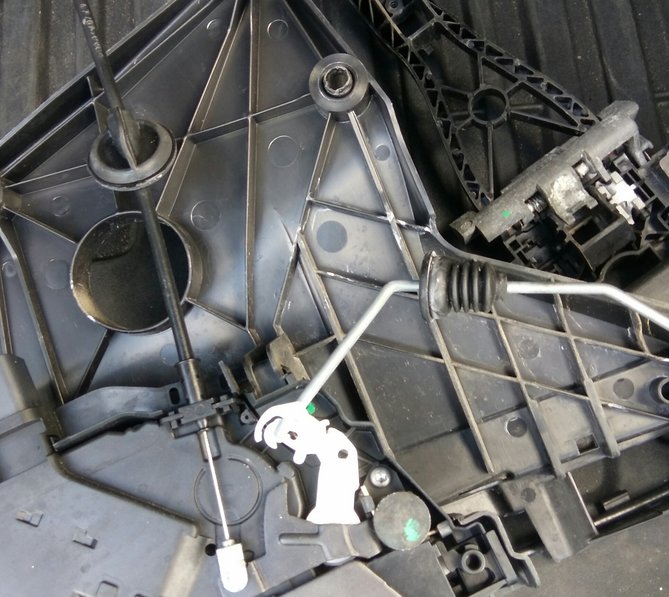

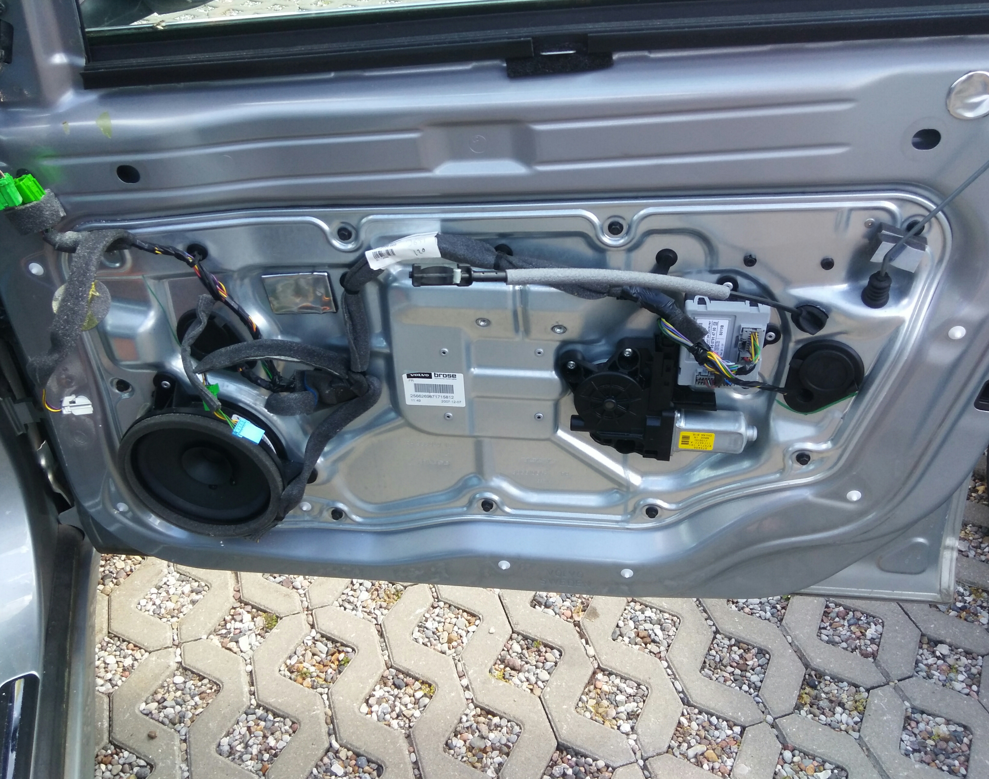

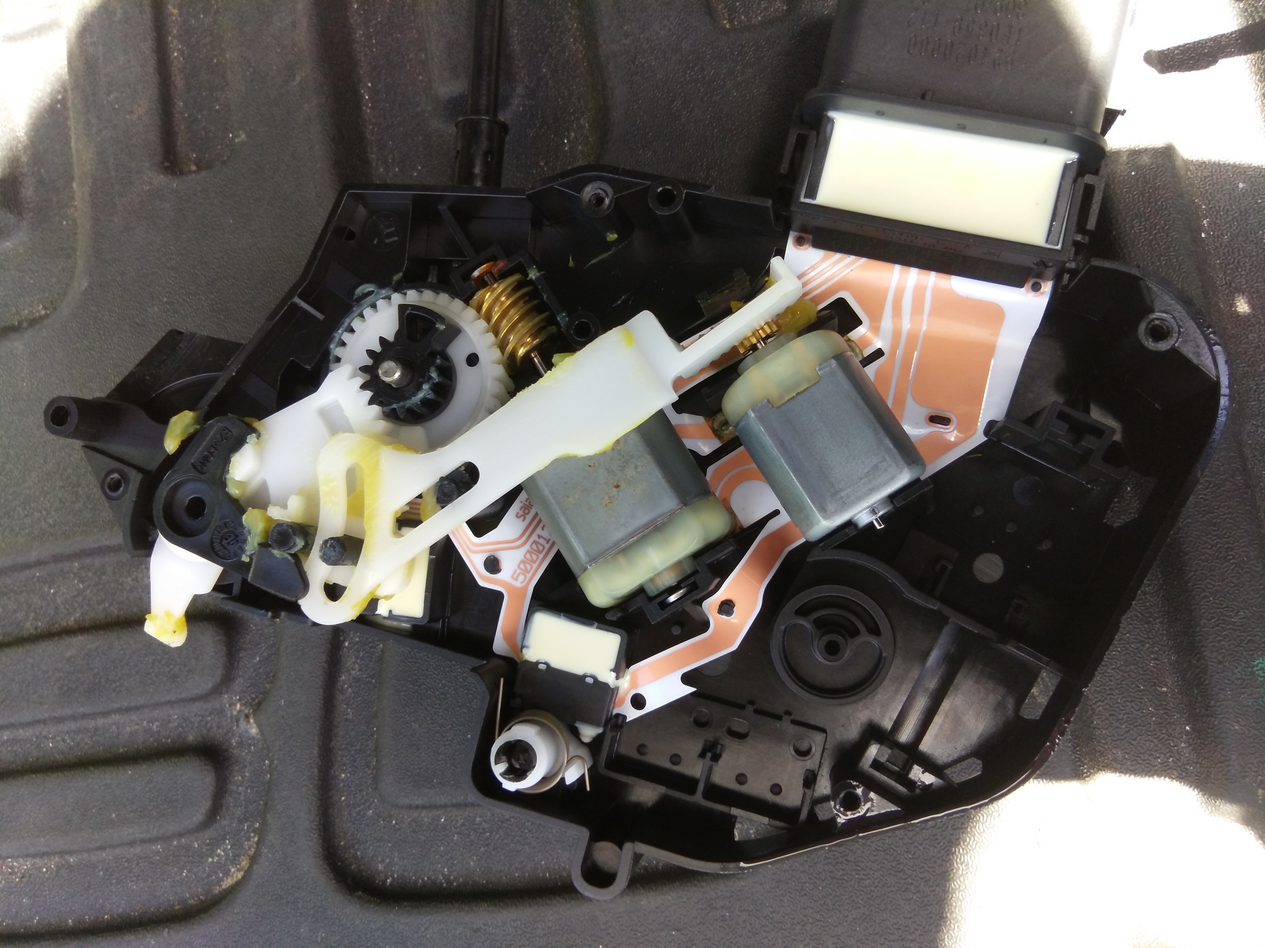

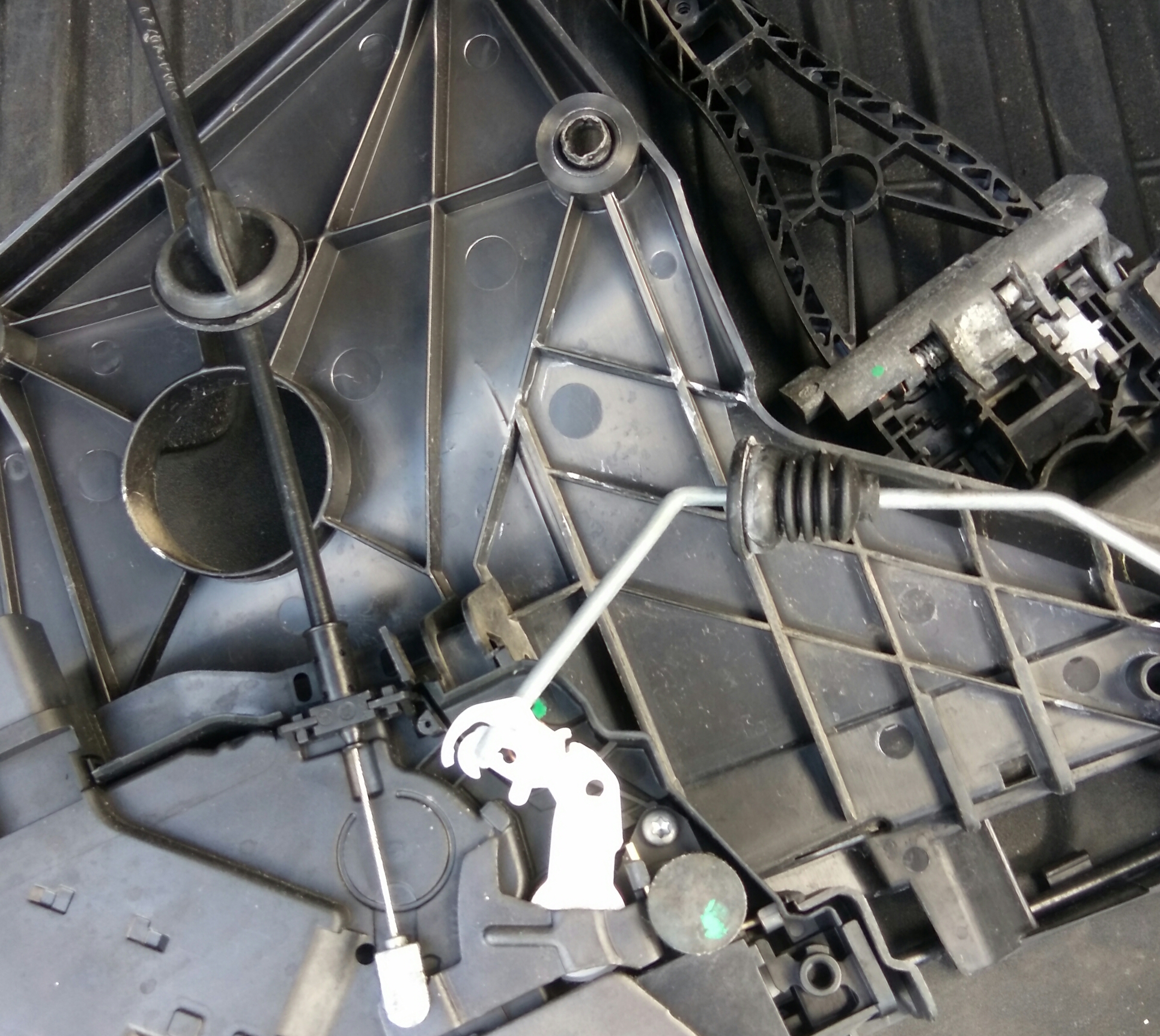

Zabrałem się za niechowające sie cycki od zamykania drzwi od wewnątrz. Chował się i podnosił na 2-3 razy. Nie miał siły się ruszać. Po raz kolejny na forum Volvo, temat był znany. Poznałem instrukcję co i jak z dokładnymi szczegółami aby nic nie połamać i nie popsuć oraz dostępny jest tez tutorial rosjanina, krok po kroku, Genialny film na podstawie którego, minuta po minucie zrobiłem robotę, która polegała na całkowitym rozebraniu drzwi pasażera, tak że została na nich goła blacha.
Wewnątrz drwi jest sporej wielkości zamek połaczony z klamką. Wewnątrz sa 2 silniczki. Jeden z nich, ten wiekszy, z czasem zakleja się smarem połączonym z opiłkami generowanymi podczas pracy silnika. Wygląda to jakby ktoś zakleił cały silnik jakimś szlamem. Dlatego silnik nie miał siły i doszły do tego ubytki w smarwoaniu elementów ruchomych.
Silnik na Allegro 37zł. Instrukcja filmowa tutaj: https://www.youtube.com/watch?v=YVUhkxQ1A-M
Wszystko idealnie pokazane do samodzielnego zrobienia. Czas to 4 godziny. Teraz cycek śmiga góra dół lepiej od wszystkich pozostałych.
Ta sama operacja czeka mnie z drzwiami kierowcy gdzie zimą cycek chowa się na 2 razy. Latem jest jeszcze ok.
Koszt u mechanika: 300zł robota i 400zł cały plastikowy moduł zamka. Nikt nie bawi się w silniczki.
Mój koszt: 37zł i 4 godziny.
Drugie drzwi już pójdą szybciej :)
To co widac na pierwszysm zdjęciu to tylko osłona. Trzeba ją całą zdjąc, wraz z wyjęciem i podczepieniem szyby na górze drzwi, aby nie spadła jak usunie się mechanizm podnoszenia. Koniec końców, goła blacha, nawet bez klamki :)

Co do tego check engine to elektrozawór jedzie ale na 99,9% przekonany jestem że po jego wymianie, będzie w porządku.
EDYTA:
Elektrozawór podmieniony. Check skasowany interfejsem od LPG i wszystko już działa.

1. Wymiana silniczka centralnego zamka po stronie kierowcy.
Rozebrałem drugie drzwi (od strony kierowcy). Operacja udokumentowana powyżej zdjęciami. Tutaj była ta sama zabawa. Teraz dzyndzle wchodza i wychodzą jak po braveranie. <lol>

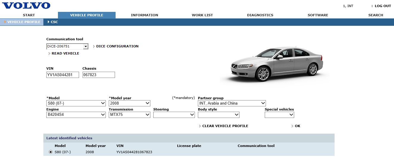

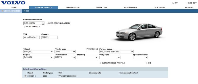

2. Interfejs diagnostyczny dedykowany Volvo o nazwie Dice.
Zakup od majfriendów za 250zł. Bardzo dobry sprzęt. Pozwala na pełną diagnostykę i podstawowe programowanie, jeżeli podstawowe rzeczy sie posypią.
Przy okazji przy odczycie błędów historycznych, potwierdził się prawdziwy realny przebieg auta.
Rozbierając drzwi, mimo odpięcia akumulatora, komputer stracił "położenie szyby". W sumie nic dziwnego bo szybę wymontowywałem z ramion. W interfejsie diagnostycznym można szyby zaprogramować aby samoistnie sie chowały a dłuższe przytrzymanie również powodowało albo automatyczne opuszczenie albo podniesienie. Bez ponownego zaprogramowania te funkcje nie działały. Również błędy centralnego zamka pokasowałem gdyż dzyndzel nie wychodził na tyle ile powinien i moduł łapał błąd.
Oprogramowanie do interfejsu zawiere całą dokumentację z Volvo, wszystkie numery części dla danego silnika oraz obrazkowe instrukcje montażu i demontażu elementów samochodu. Super sprawa.
W ASO, mają zakaz podawania numerów części, wiec guzik można się dowiedzieć bez interfejsu.
Zakup bardzo udany.
3. Zakup elektrozaworów podciśnienia
Równiez od majfriendów, za 45zł, zakupiłem komplet elektrozaworów podciśnienia, które sterują klapami w kolektorze. Kontynuacja wyżej opisanego problemu i checka, gdzie padł jeden elektrozawór. W opinii kupców, te elktrozawory działają bardzo dobrze i nic się z nimi nie dzieje.
Wyglądają jak z ASO. Numery mają nadrukowane jak w oryginale. Aktualne elektrozawory miały oporność 33 i 37 Ohm. Nowe mają obydwa po 32 Ohm i co ciekawe, po ich zamontowaniu, przyspieszanie jest dużo płynniejsze i jakby dynamiczniejsze i nie jest to efekt "wydaje mi się". Wygląda na to, że klapy dopiero teraz otwierają sie tak jak powinny.
4. Akumulator
Zdecydowałem sie pożegnać z oryginalnym wiekowym akumulatorem. Samochód odpalał bez najmniejszego problemu. Fajnie że tyle wytrzymał, ale zarówno komp od LPG, jak i komp silnika pokazywały już i wywalały błędy, żebym dał sobie z nim spokój bo napięcie spada niebezpiecznie nisko pod obciążeniem i policzone sa jego dni.
Dla św spokoju wymieniłem go w zeszłym tygodniu bez kolejek, bez tłoku, w ładnej pogodzie. W oryginale jest 70Ah, 600A.
Zakup padł na ukraińską Westę. Model "Grom Premium 75Ah, 700A". Rozmiar ten sam.
3 lata gwarancji i produkcja "po staremu" bez łap ekologów. Mogę sobie odkręcać korki każdej celi i weryfikować poziom i gęstość cieczy.

Postprzez Bigbluee » 1 paź 2019, 21:22
JohnnyB napisał(a):No i z tym interfejsem mnie mocno zaciekawiłeś.
Podrzuć jak możesz link do miejsca zakupu. Swoje V40 też poraz przeczesać :). A że plany wymiany Volvo na Volvo dalej są (S60 zamieniłem na V40 :)), więc możliwe że przyda się na dłużej.
Tu jest najabrdziej polecany sprzedawca. Ciekawostka, że 3 miesiące temu jak kupowałem,to była wysyłka tylko z Chin. Dzisiaj widze, Aliexpress szturmuje Europę i są już wysyłki z magazynów europejskich. Jak tak dalej pójdzie to paczki z ALiexpress będą przychodzić szybciej niż z Allegro w Polsce.
https://www.aliexpress.com/item/1943112318.html
Nalezy kupić wersję na ZIELONEJ płytce. Jest bardziej dopracowana. Soft instaluje się ze szwedzkiego forum. Tam jest w wersji plug and play bez rzeźbienia w instalacje serwera baz danych na swoim kompie.
Co to jest 2014D ? To jest wersja oprogramowania VIDA jaką obsługuje interfejs. Chodzi tu o to że samochody do 2016 roku można pod to podłączyć ale tylko do 2016 nie jest z winy chińczyków ale jest to polityka Volvo.
Samochody do 2016 roku mają całą bazę w oprogramowianiu VIDA, czyli volvovskim softem zawierającym dane wszystkich volviaków do 2016 roku. Po tym roku, Volvo się wycfaniło i... dane samochodu, ściągane są w trybie rzeczywistym z SERWERÓW VOLVO po podpięciu ORYGINALNEGO interfejsu. Oznacza to tyle, że aby zdiagnozowac nowsze volvo, trzeba mieć ORYGINALNY interfejs diagnostyczny i subskrypcję na serwerze VOLVO. Oczywiscie z racji ceny, mają to tylko w ASO. Do roku 2016, wszystko jest w VIDA w wersji offline.
Ale z tym chińczycy tez sobie niedawno poradzili i oferują interfejs z jakimś sprzętowym wtykiem(to ten droższy za 730zł) i softem 2015D, który obsługuje teoretycznie auta z rocznika 2015A do 2019 roku ale nie wiem czy to działa bo nikt kto sie wypowiada na forach, jeszcze nie wydał 730zł, skoro stać go na auto za 100 tysi i więcej :)
Mój 2.0 Pb jest taki sam jak Wasz 2.0 Pb :)

Postprzez Bigbluee » 3 wrz 2020, 19:09
W sumie to mnie tu prawie rok w wątku nie było, gdyż ponieważ nie było za bardzo o czym pisać.
Przejechane 11k km od ostatniego serwisu (i 40k od założenia gazu),w związku z tym razem z olejami i filtrami wpadło dodatkowo kilka rzeczy:
– świece Denso IT20TT
– płyn hamulcowy ATE SL6
– elastyczne przewody hamulcowe przednie
– płyn chłodniczy
– pomiar luzu zaworowego.
Oczywiście coś musiało się nie udać, otóż absolutnie niemożliwe było odkręcenie przez mechanika przednich odpowietrznik, ktore zespawały sie rdzawym nalotem z zaciskami. Niczym nie puściły i po ukręceniu jednego, nie udało się odpowietrzyć układu tak jak należy czego efektem był miekki pedał hamulca.
Na forum FB Volvo udało mi się kupić za 50zł bdb zaciski praktycznie w idealnym stanie. Wymieniłem gumy i prowadnice a zaciski zostały zamontowane. Hamulce wróciły do poprzedniego stanu.
Ciekawostka na temat spalania lpg, gdyż miałem podróż 800km w jedną stronę do Niemiec i z powrotem.
W Polsce jadąc 150km/h, samochód pali 13L/100. Przekraczając granicę i jadąc dalej tak samo, po zatankowaniu na niemieckiej stacji, samochód pali 12L/100. Wracając do Polski, po wjezdzie do Polski i zatankowaniu, ponownie zaczął palić 13/100. I na pewno mi się nie wydawało albo nie jechałem inaczej gdyż o 3 w nocy w sobotę na 3 pasach A2, nie ma ani jednego samochodu więc mozna odpalić film dosłownie i zapuścić tempomat.
Jak już jesteśmy przy LPG to zabrałem się za samodzielne zmiany filtrów LPG i aby mi było łatwiej i wtryskom lżej, zamieniłem FFL FL01 (bibuła), na puszkę wielkości filtra oleju czyli FL02 (Filtr wkręcany w podstawę jak filtr oleju. Bibuła i poliester). Dzięki temu będzie mi łatwiej wymienić FFL wkręcając nowy filtr a nie bawiąc się w opaski zaciskowe i wyjmowanie filtra z węża
