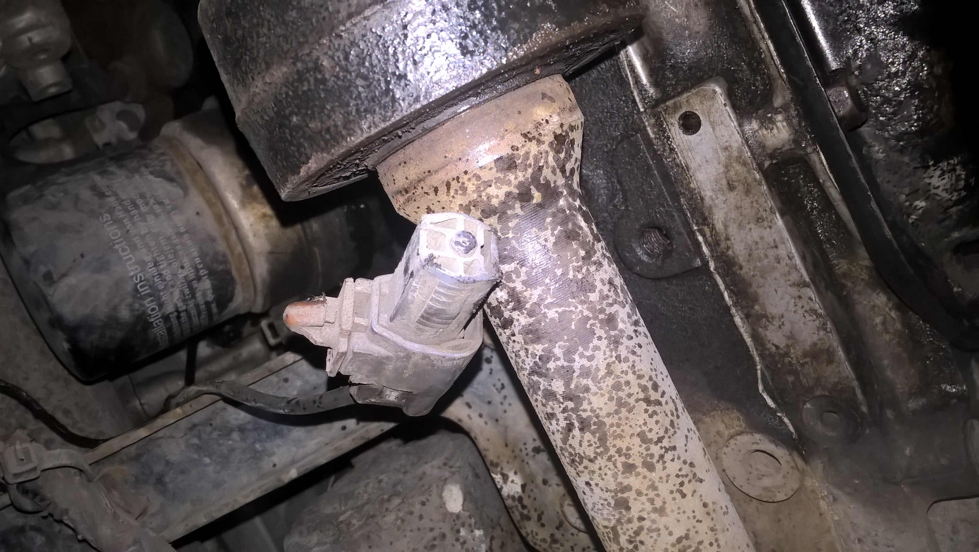

Podczas konserwowania podwozia, zobaczyłem nie podpiętą wtyczkę czujnika. Nie znalazłem nigdzie gniazda do którego mógłbym podpiąć ten czujnik. Proszę o pomoc w zlokalizowania miejsca gniazda oraz określenia co to za czujnik.
Czujnik znajduje się na korpusie silnika od strony kabiny nad filtrem oleju a pod kolektorem dolotowym.
Widoczny jest jedynie od spodu auta
czujnik
wtyczka czujnika

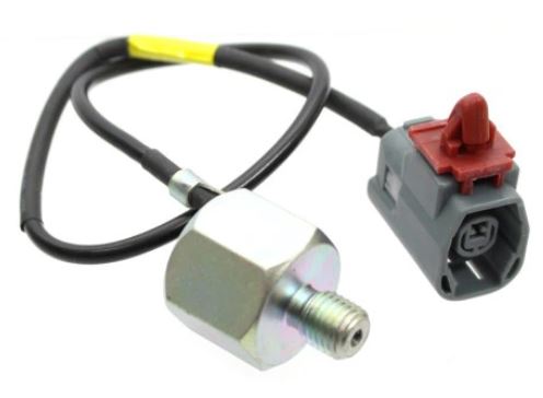

wygląda jak spalania stukowego :)

błędu nie pokazuje?

Tak pokazuje błąd 05 – czujnik spalania stukowego. A czy ktoś wie gdzie znajduje się gniazdo żeby go podpiąć. Nic nie znalazłem. Przewód ma ok 30cm więc musi być gdzieś w pobliżu czujnika.

nie wiem gdzie jest złącze w 1,8 ale spróbuj wyciągnąć kabel na górę i tam poszukaj – kostki na obudowie silnika mogą być
