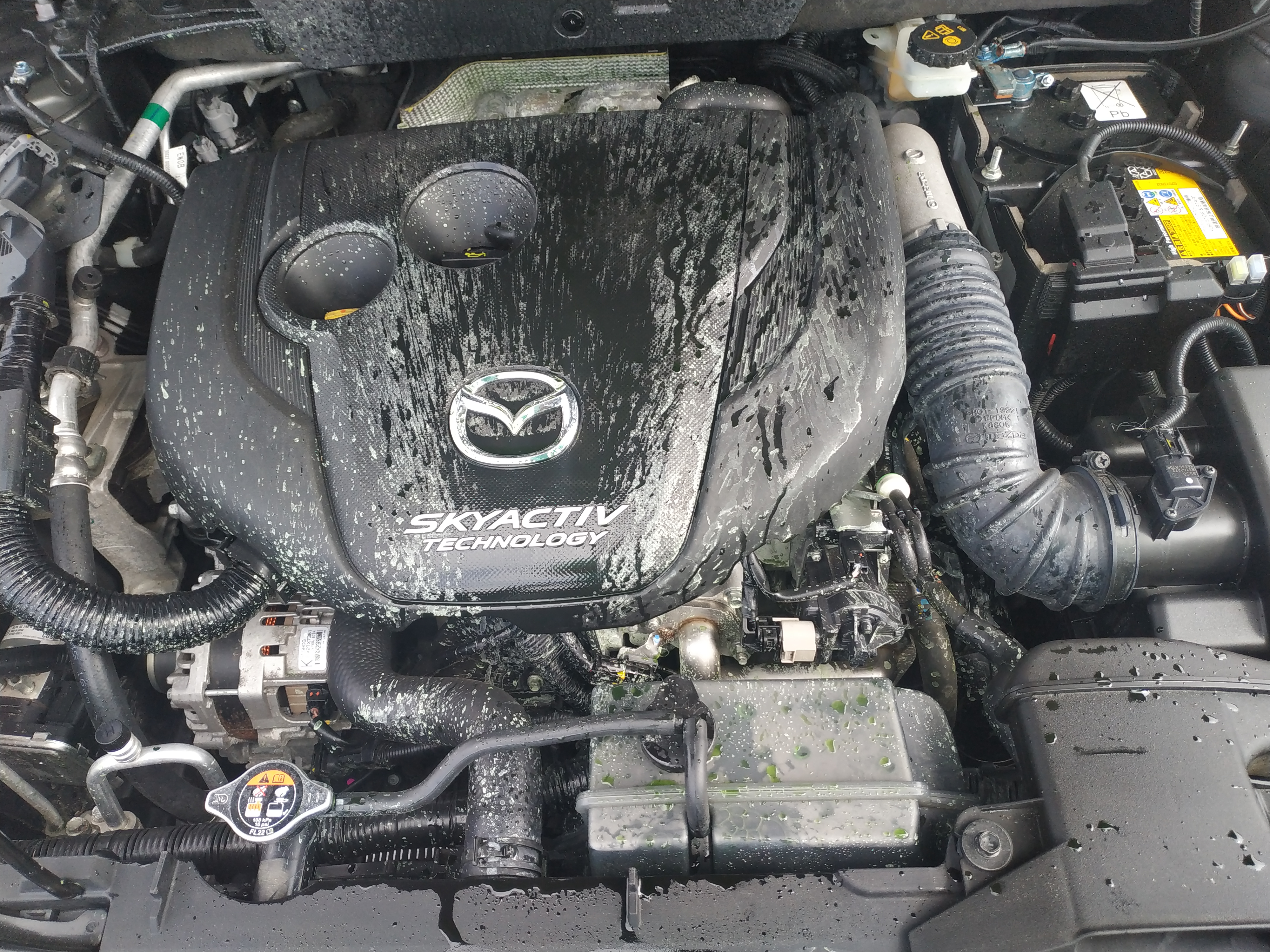

Jestem nowym użytkownikiem i pojawił sie problem z wyrzucaniem płynu na silnik.
Problem pojawia się przy jeździe powyżej 160km/h lub przekraczając 3500obr/min.
w Serwisie odpowietrzyli układ i stwierdzili ze wszystko juz jest OK, po przejechaniu 100km na autostradzie dalej wyrzuca płyn ze zbiornika wyrównawczego (tak mi się wydaje).
\Dlaczego się zapowietrza i zalewa na full zbiornik wyrównawczy płynem?
- Od: 30 sie 2020, 12:00
- Posty: 4
- Auto: CX=5 2,2 diesel 184KM
Jakby ktoś był zainteresowany jaki był finał naprawy w Serwisie Mazdy w Niemczech :
Stwierdzono uszkodzony tłok w drugim cylindrze pompy ukł. chłodzącego.
Usterka okazała się jedną z pierwszych w tym modelu, więc Mazda zażyczyła sobie całej sesji fotograficznej, zebrało się konsylium "inżynierów" mazdy i dziwowali się jak to się stało
Tłok i jego resztki przeleciały przez cały układ i zablokowały go, co doprowadziło do podniesienia ciśnienia i wywalania płynu chłodniczego na silnik. koszt bez gwarancji ok 1300 euro.
