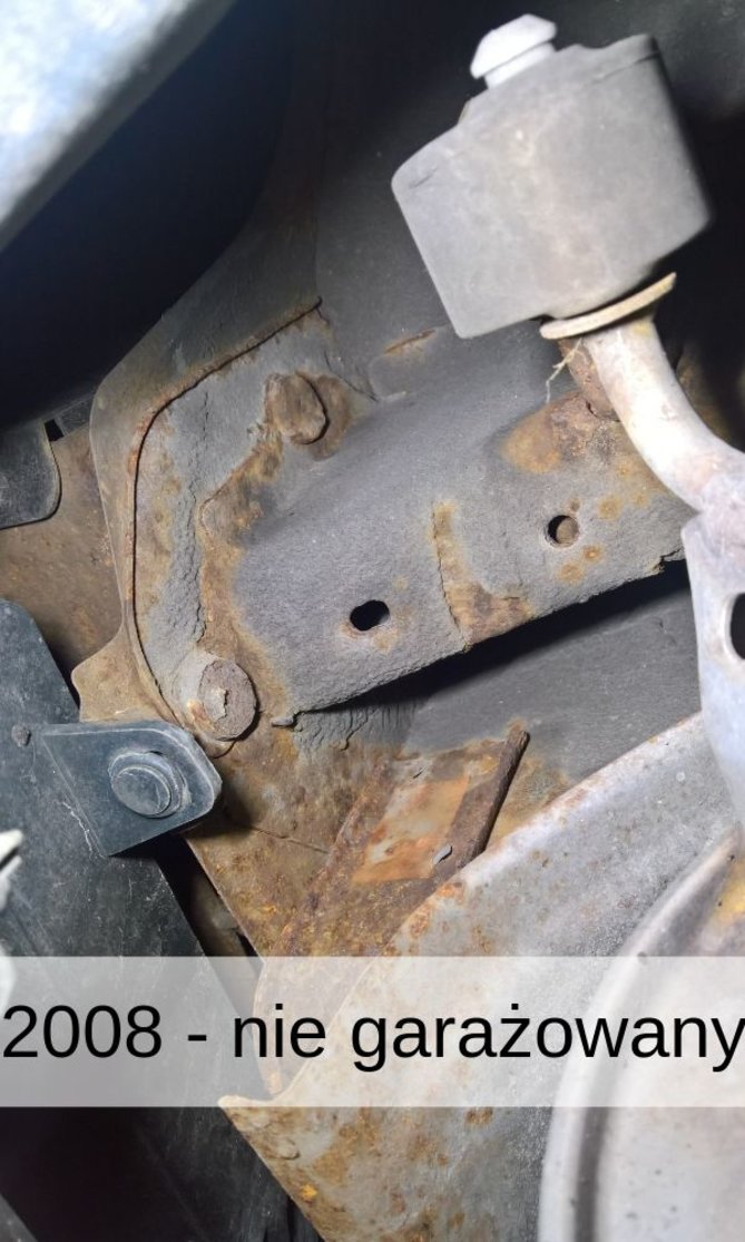

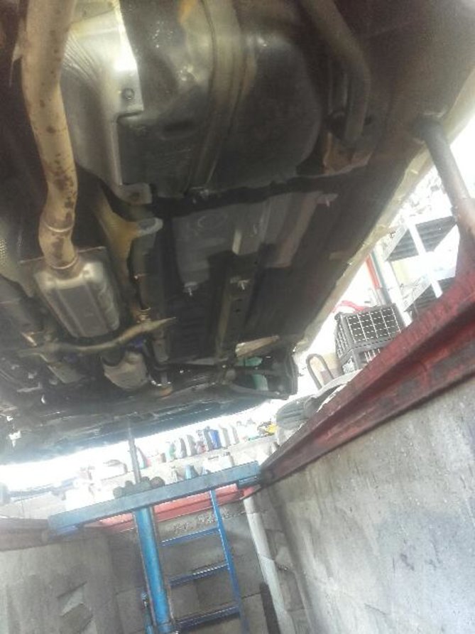

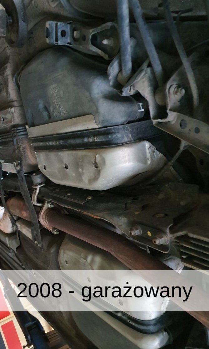

Na wstępie – z moich obserwacji wynika, że podwozia samochodów garażowanych i nie garażowanych wyglądają zupełnie inaczej. Dlatego jeżeli dbacie o swoje auta – rozważcie garażowanie. Zobaczmy różnicę na przykładzie dwóch samochodów z 2008 roku, ten sam model, przebieg w każdym ok. 50 tys.km, oba użytkowane w Warszawie:
Różnica jest kolosalna – także polecam wzięcie pod uwagę aspektu garażowania! Przejdźmy do zabezpieczenia antykorozyjnego podwozia. Moim zdaniem w obu przypadkach warto jest robić takie dodatkowe zabezpieczenie. Dlaczego? Bo w każdym przypadku to jest dodatkowa izolacja od licznych niszczących czynników zewnętrznych. Usługa zabezpieczenia antykorozyjnego podwozia nie jest ustandaryzowana co do zakresu, ani wśród ASO, ani tym bardziej wśród innych firm. Ponadto usługi różnią się drastycznie w zależności od wykonawcy. Zawsze warto upewnić się co do zakresu i etapów u konkretnego wykonawcy. Cena absolutnie nie jest jedynym wyznacznikiem – można wydać bezsensownie zarówno 500zł jak i 2000zł. Opiszę w skrócie proces, by ułatwić znalezienie kompetentnego wykonawcy:

Ciekawe te zdjęcia. Ja słyszałem, że ciepły garaż + sól z dróg to szybka i prosta droga do korozji... Co w sumie jest logiczne, że korozja będzie wolniej przebiegać jak jest minusowa temperatura...
Od: 22 paź 2018, 14:39
Posty: 1306 (18/92)
Postprzez Paweł-Gołembiewski » 19 lip 2019, 09:23
krzychun napisał(a):Ciekawe te zdjęcia. Ja słyszałem, że ciepły garaż + sól z dróg to szybka i prosta droga do korozji... Co w sumie jest logiczne, że korozja będzie wolniej przebiegać jak jest minusowa temperatura...
Ciepły garaż – te garaże, które widziałem pod blokami nie były ogrzewane ;) Raczej chłodne i przewiewne.

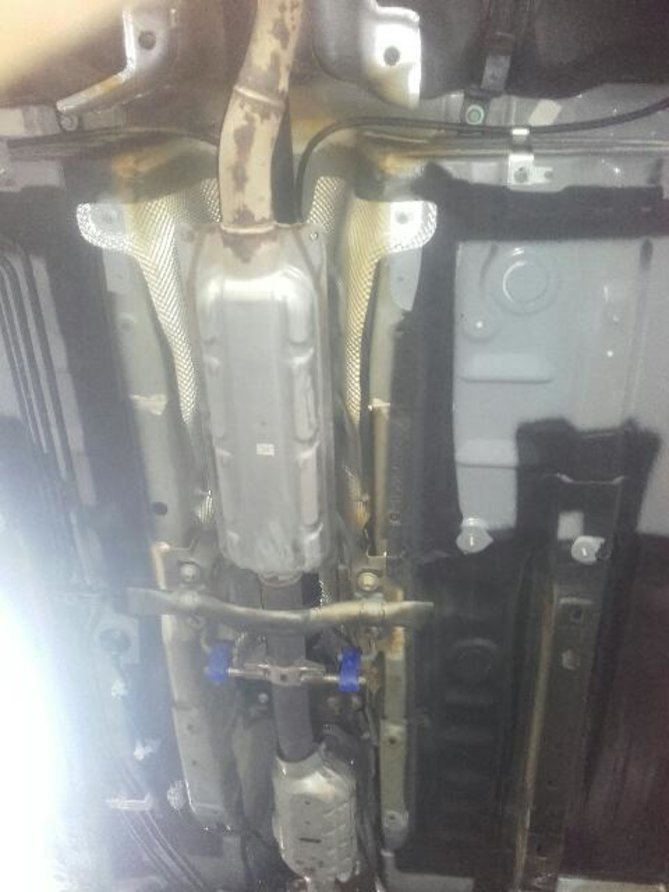

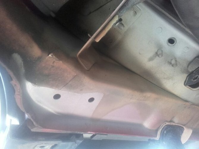

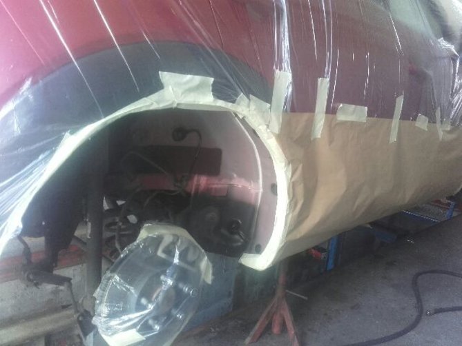

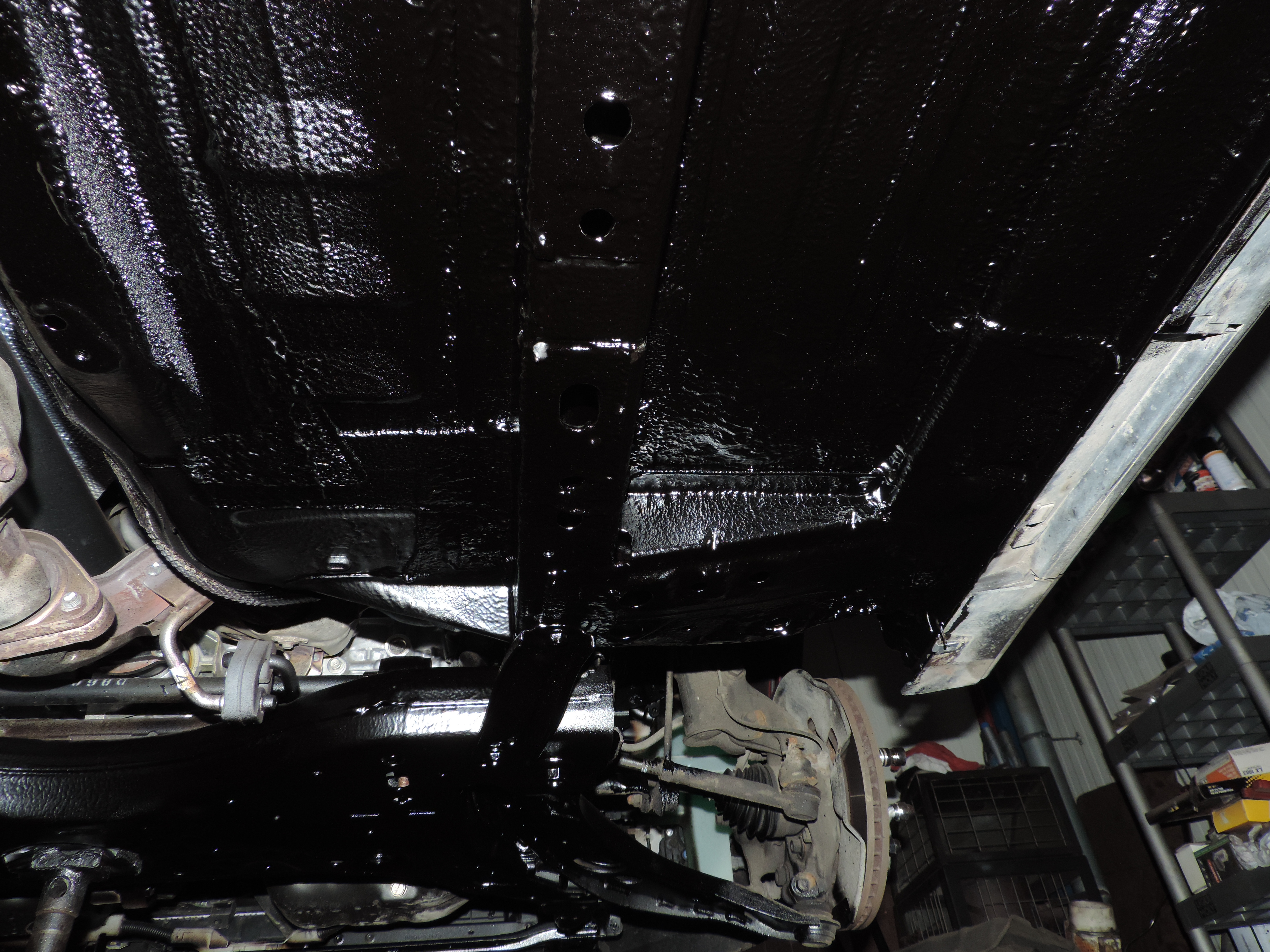

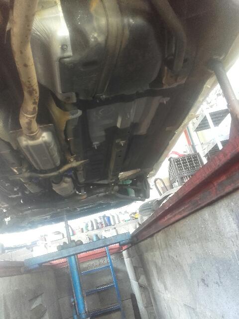

W końcu się zdecydowałem i podjąłem decyzję o konserwacji podwozia i profili zamkniętych w nadwoziu. Jak widać podwozie po umyciu wygląda bardzo dobrze, tak też twierdzi pan który to robi. Autko zawiozłem 15tego by można zacząć działać w Piątek od rana , termin wstępny odbioru był na 22-23 ale ponieważ stan jest dobry to i mniej roboty prawdopodobnie będzie a co za tym idzie może odpiorę wcześniej :) ? Autko ma przebieg prawie 28 000 i w Maju minęło 3 lata,garażowane(murowany, nie ogrzewany,przewiewny :D ). Na razie nie mam więcej fotek a warsztat poza KRK więc sam nie robię , prześlę ew. później, cena usługi z nadwoziem to ok 1500zł, w tym wizyta kontrolna po zimie,mycie i ew. uzupełnianie ubytków.Jak widać nie było potrzeby tego robić na „już” ale człowiek-właściciel będzie spokojniejszy. Dodam że mechanik twierdzi że „fabryczna” konserwacja trzyma bardzo mocno , niestety jest nanoszona bez ściągania plastików (co nie dziwi) i widać na ostatnim foto jaśniejsze miejsca pod plastikami.
PS
W sobotę wyjeżdżam więc trochę w trasie przeschnie a stojąc pod chmurką przez 1,5 tygodnia to i przewietrzy się :D Warsztat polecony przez kolegę z forum który też tam robił <spoko> By nie było tak różowo dodam że podobno ślady korozji minimalne były tam gdzie wchodzą wkręty-śrubki mocujące nadkola, tak zrozumiałem z opisu przez telefon :( .

Postprzez rafik85 » 19 sie 2019, 22:19
Jak sprzedawałem poprzednie auto córki, 5letnią m3, to rury i wydechy były jak nowe, bez garażowania. Wydaje mi się że auta na usa i kanadę( była z usa) są jakoś lepiej zrobione.

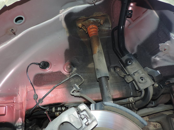

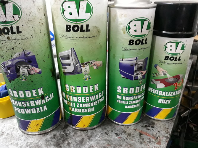

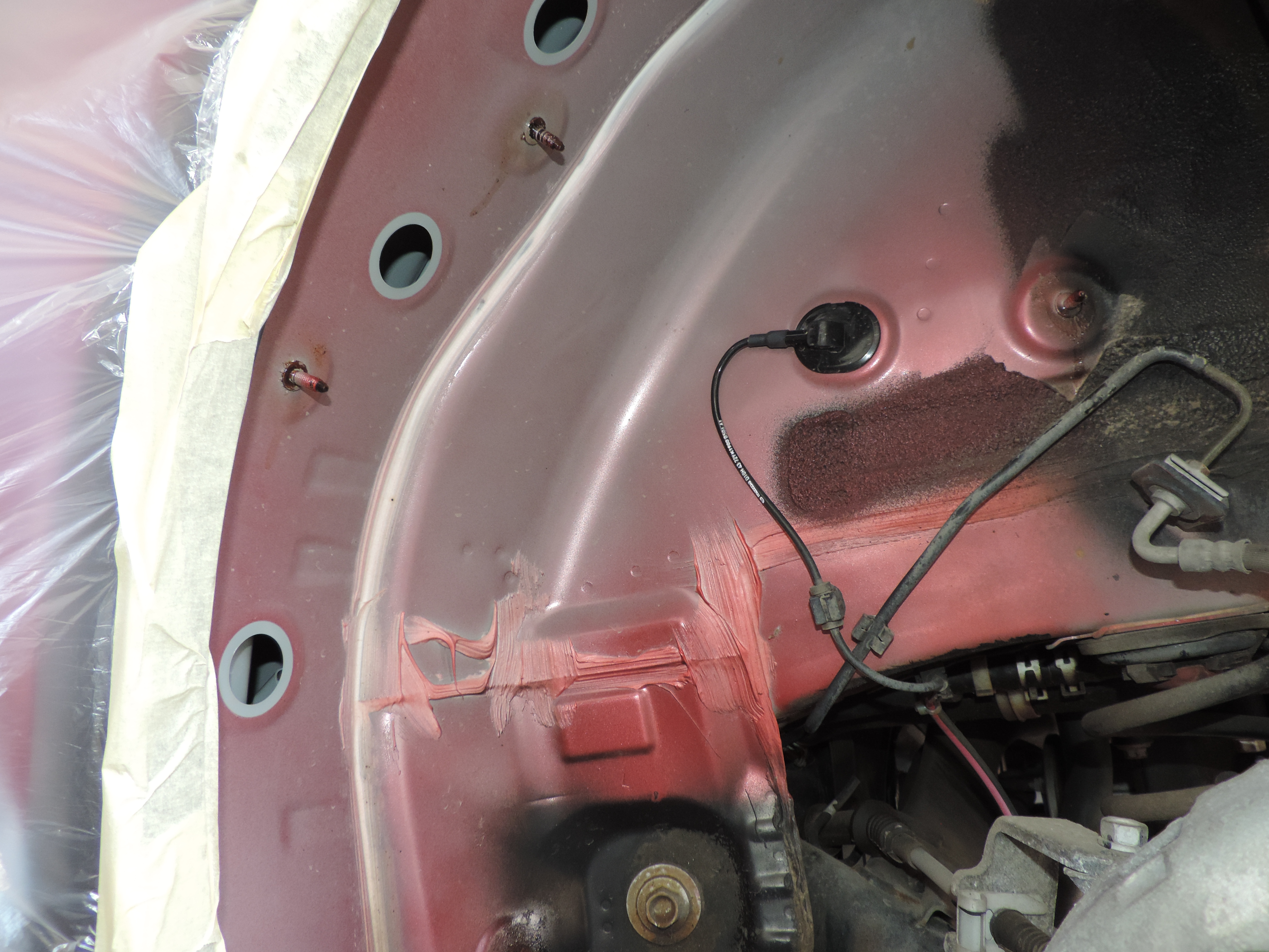

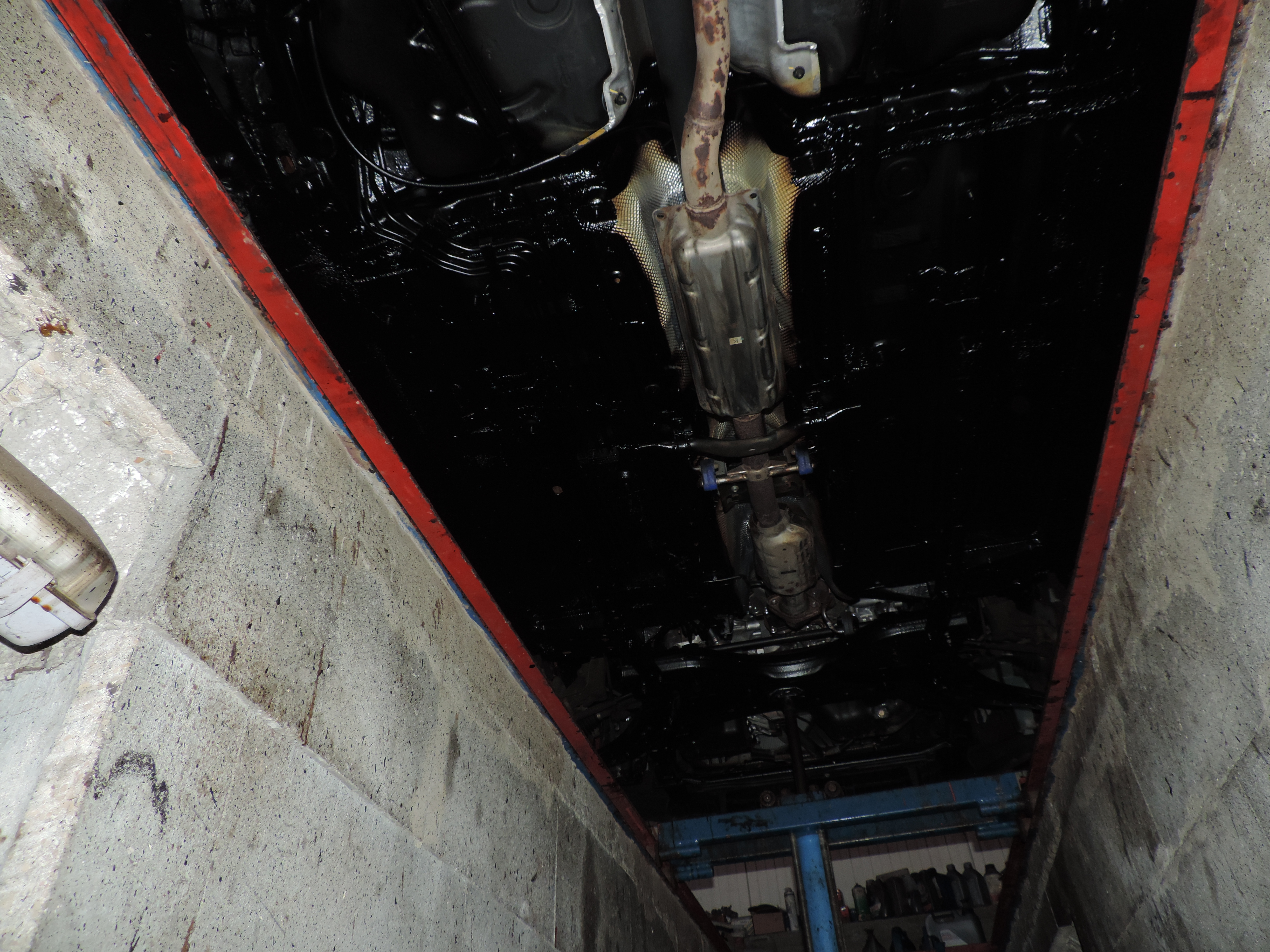

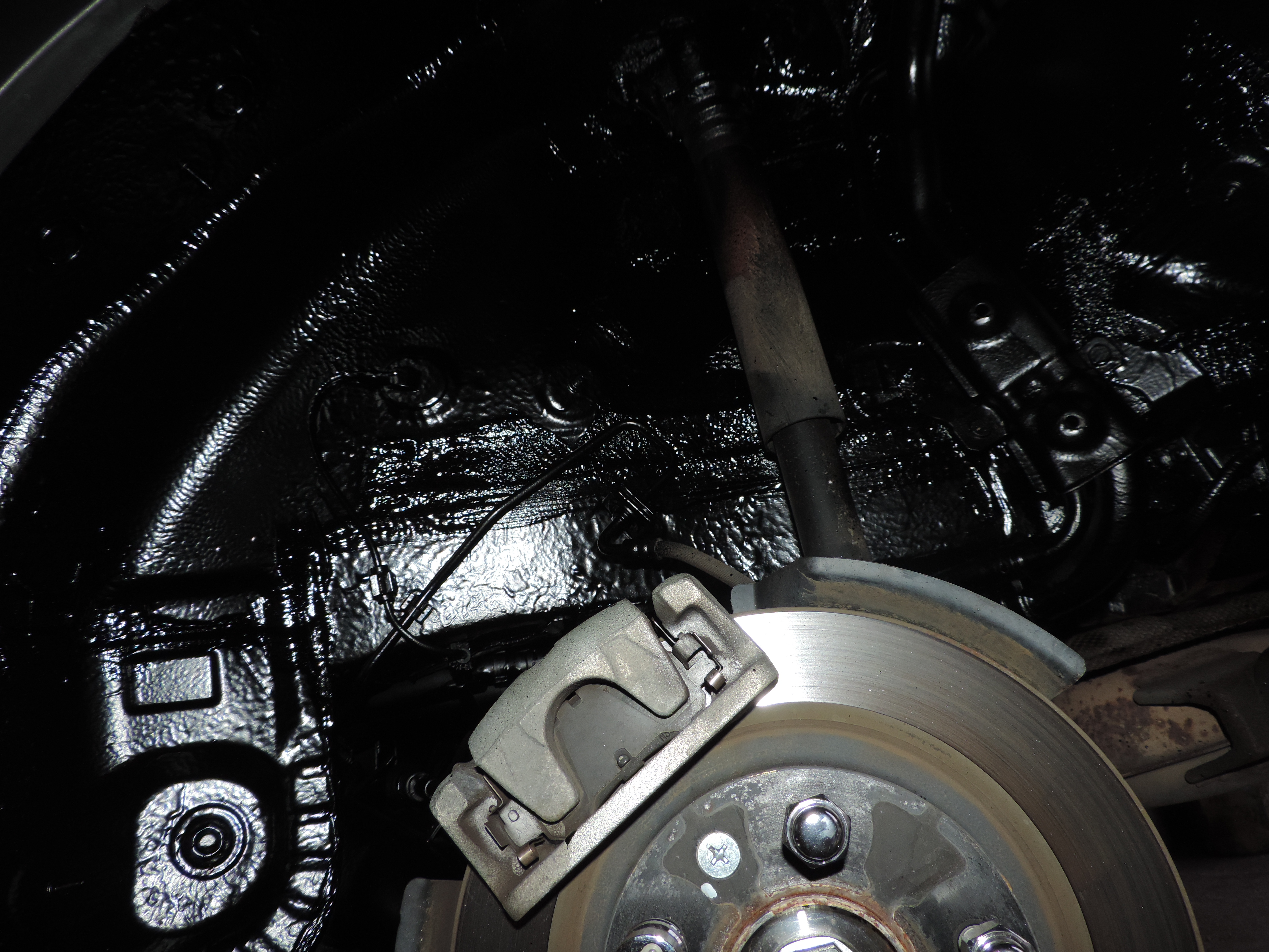

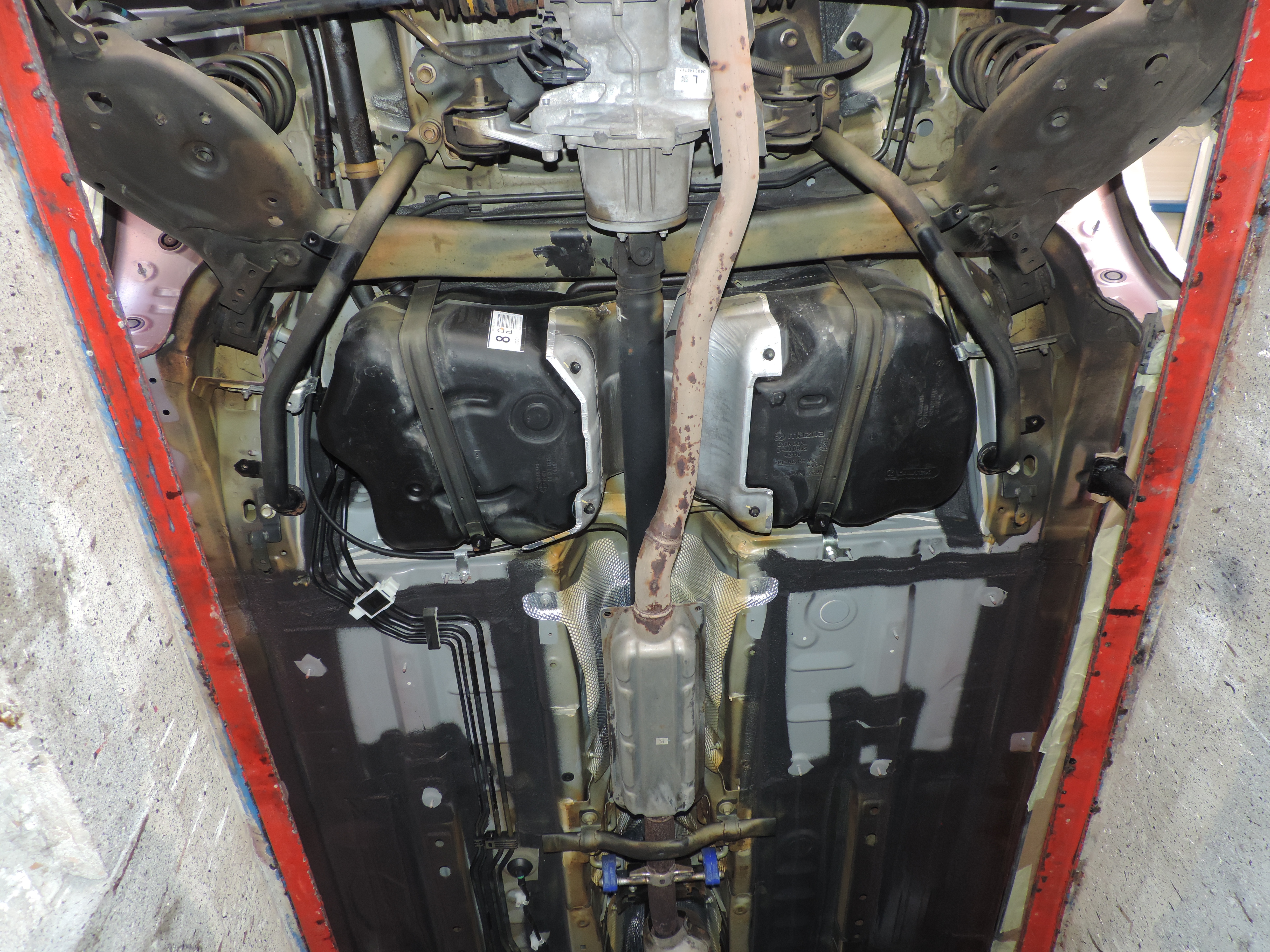

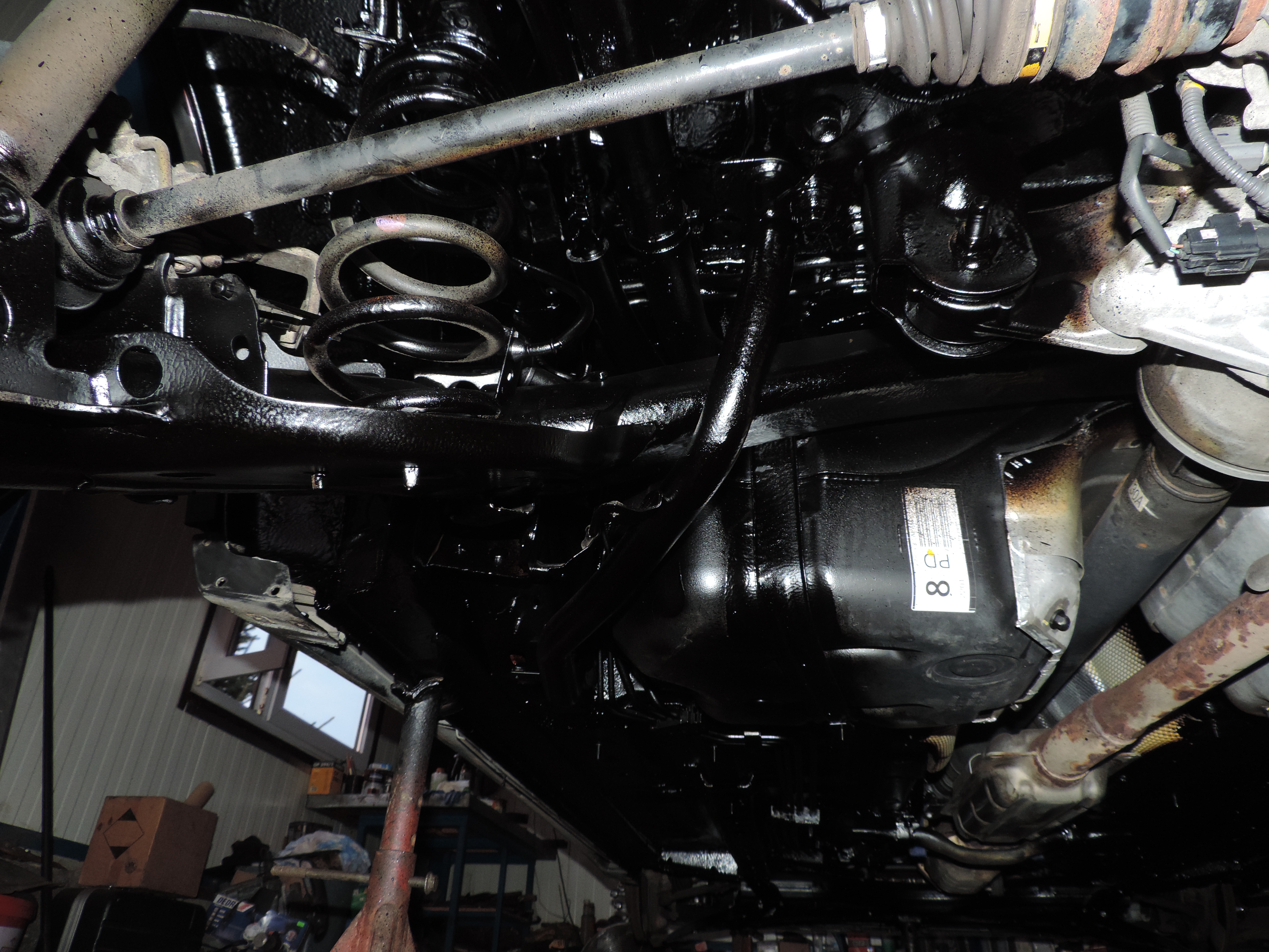

Autko jutro do odbioru :), ogólnie stan bardzo dobry,wszystkie wnęki-profile klapy , maski i drzwi pryśnięte woskiem penetrującym.Myślę że tyle fotek wystarczy :) (mam oczywiście dużo więcej)
Jak widać nic 3,5 latków od spodu nie chrupie :) a jeśli chodzi o środki użyte to takie jak na foto (nie wiem czy dobrze zrozumiałem ale wszystkiego 11litrów czy jakoś tak),tego po prawej najmniej :) Oparcia tylnej kanapy nie sprawdzałem :D
właśnie te śrubki chwyciła ruda, one są pod nadkolem
tu widać dokąd doszła "fabryczna" konserwacja
a to żółto brązowe to właśnie też "fabryczna" konserwacja ,nie jest źle
tak wygląda na gotowo

Postprzez Beny » 21 sie 2019, 07:51
Spodziewałem sie ze w tej kwocie będą czyms lepszym pryskać niż bollem <oczy>
Posty: 8678 (86/84)
Auto: Mazda 6gh 2.5pb
Postprzez andrep » 21 sie 2019, 08:55
Ja nie jestem fachowcem , a kasy na to bym nie żałował tak zadecydowano, ja w mojej pracy też dobieram optymalne-najlepsze wyjście w danej sytuacji. Nie było rdzy to pewnie środek ze średniej półki wystarczy?Ja środków nie wybierałem bo jak jadę do warsztatu to uważam że tam dostanę informację i radę co i jak?,nie wertuję wcześniej neta by być lepszym fachowcem.Zobaczymy na następnej wizycie jak się trzyma stan zabezpieczenia? :)Najważniejsze to zrobić zgodnie ze sztuką a marka ? to tak jak z olejami :D

Postprzez KrzyzakMitsu » 23 sie 2019, 23:09
Beny napisał(a):Spodziewałem sie ze w tej kwocie będą czyms lepszym pryskać niż bollem <oczy>
Przychylam się do opinii... niestety obawiam się, że za jakieś 2 lata albo wyjdzie korozja spod niego albo zacznie odpadać. Nawet podkładu nie widzę...
Od: 1 paź 2018, 18:44
Posty: 456 (17/14)
Auto: Mazda 5, Galant E32 i EA5, Leon 5F
Postprzez andrep » 23 sie 2019, 23:38
Podkład jest pod czarną warstwą :) , te puszki to cyknąłem zdjęcie jak gość wyszedł z warsztatu.Co ma wyjść rdza? jak po 3,5 roku nie wyszło a blacha była "goła" , jak wyjdzie to się naprawi , chyba lepiej zrobić konserwację jakąkolwiek niż nic? Może woskiem pszczelim miałem robić za ileś stówek za kg? i wtedy by trzymało 10lat :D Jest dobrze położone , dokładnie zrobione co więcej trzeba? ,może wymieńcie jakieś super środki , zagwarantujcie ich jakość , trwałość a ja następnym razem je zastosuje :) -obiecuję :) może odpadną po 8 a nie 2 latach .Długo szukałem warsztatu z polecenia głównie chodziło mi o jakość usługi , jeśli ten Boll taki zły to czemu go produkują? i stosują, we wcześniejszym warsztacie w którym już byłem umówiony też mi Boll proponowali dodając chyba że pan za markę chce płacić... , oczywiście że bym dopłacił jak by różnica była znaczna , inne środki bardziej przywierają do rdzy a ja jej nie miałem :D
