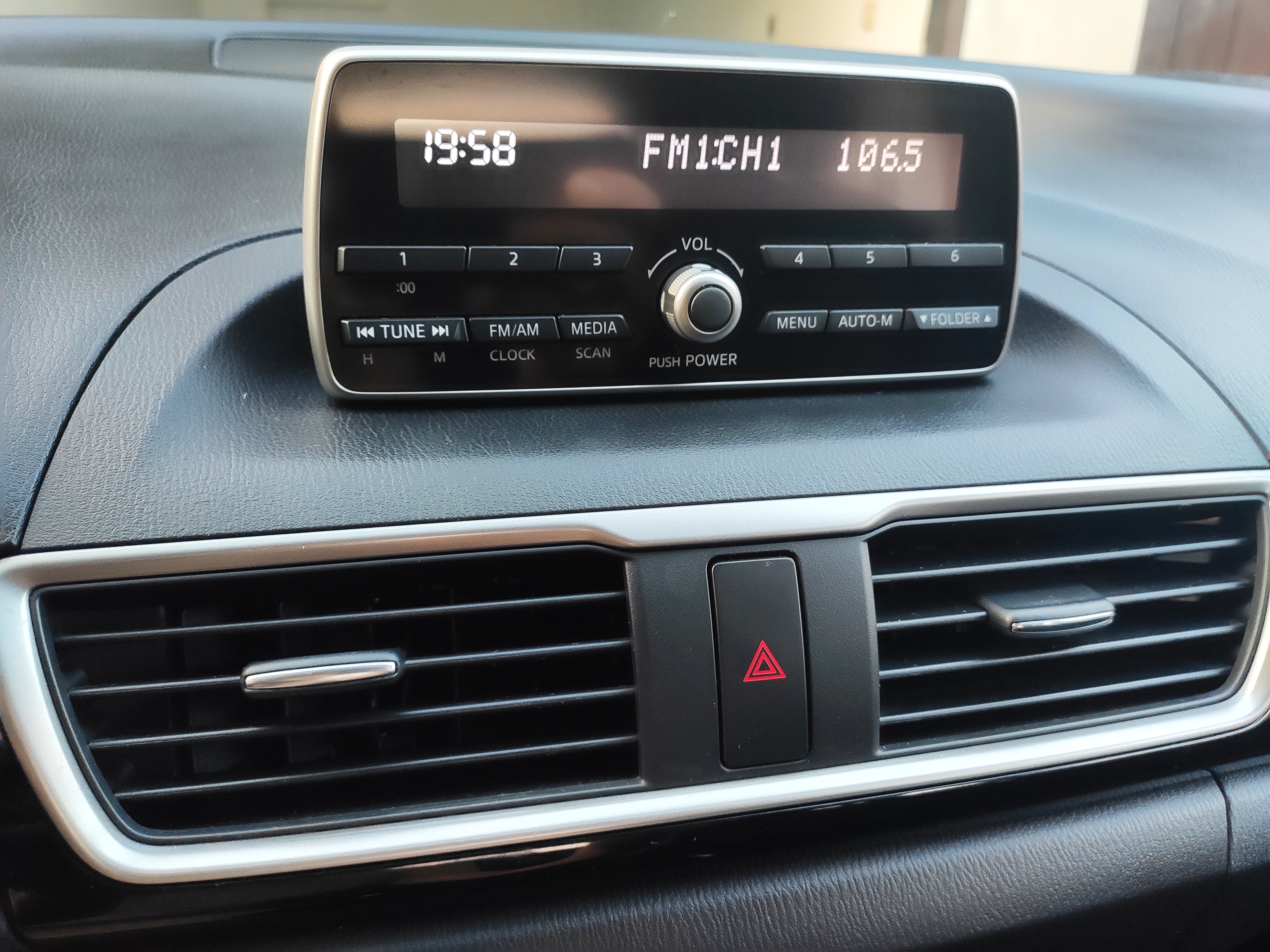

Postprzez Tomekk560 » 21 lip 2019, 12:27
Mam jeszcze problem z radiem. Nie odbiera żadnej stacji radiowej nawet jak ręcznie ustawiam częstotliwość. System jeszcze jest amerykański. Pomoże zmiana oprogramowania na europejskie i będzie chociaż odbierać stacje nieparzystymi końcówkami? Czy to jednak w czymś innym tkwi problem?

Postprzez Tomekk560 » 21 lip 2019, 14:08
Tak ale pisze tylko o problemie z parzystymi końcówkami. Ja bym chciał żeby chociaż odbierało 98.1, 106.5 ale ustawiam ręcznie częstotliwości i słychać cały czas szum.

Postprzez cimoch » 22 lip 2019, 22:44
z nieparzystymi nie powinno być problemu, coś jest nie tak, może spróbuj przywrócić ustawienia systemu do fabrycznych, coś może być włączone w opcjach co miesza

Postprzez Tomekk560 » 23 lip 2019, 09:08
Zainstalowałem teraz system europejski najnowszą wersję, teraz można ustawiać co 0.1 ale dalej żadna stacja nie odbiera nawet nieparzysta.

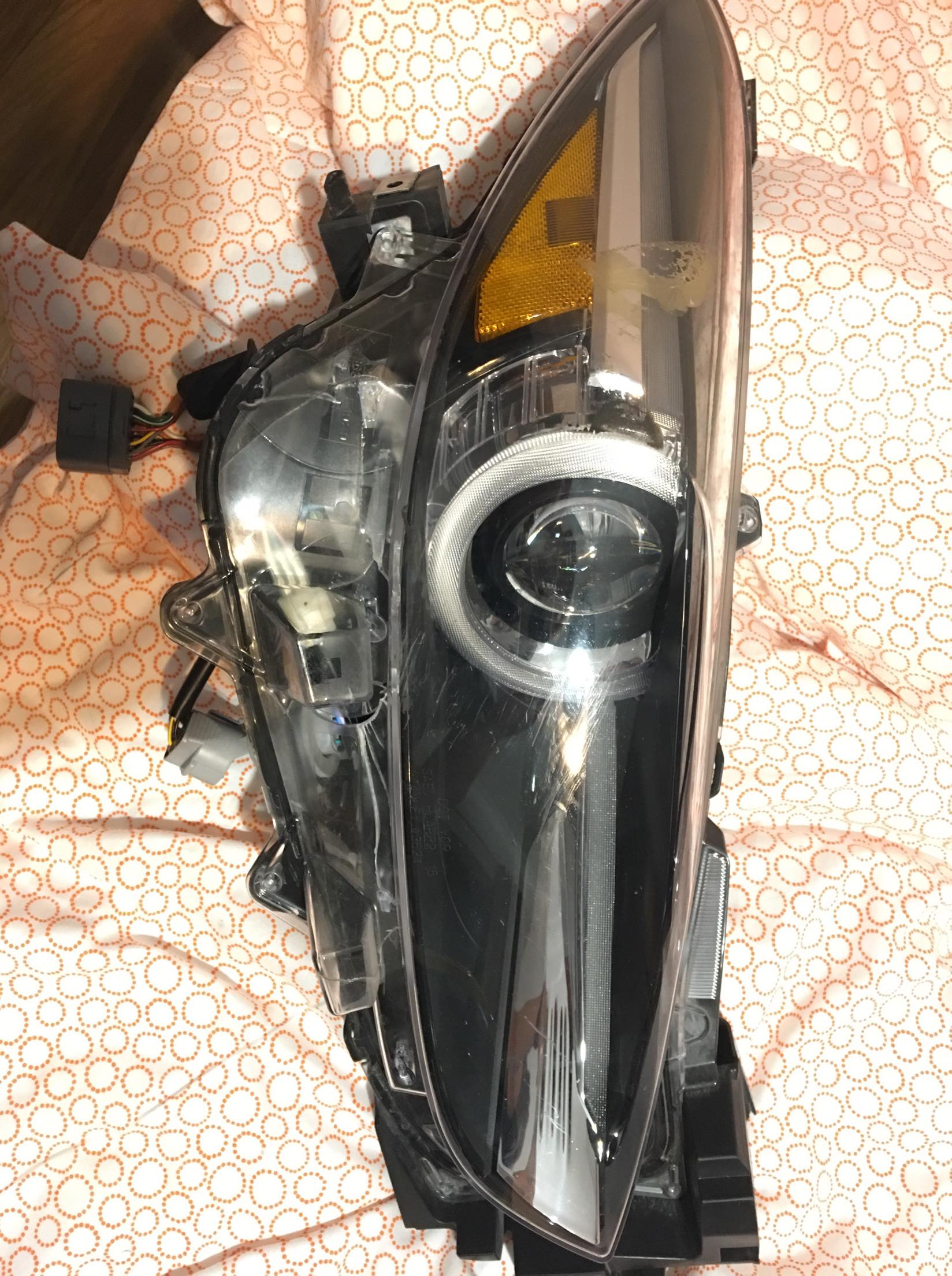

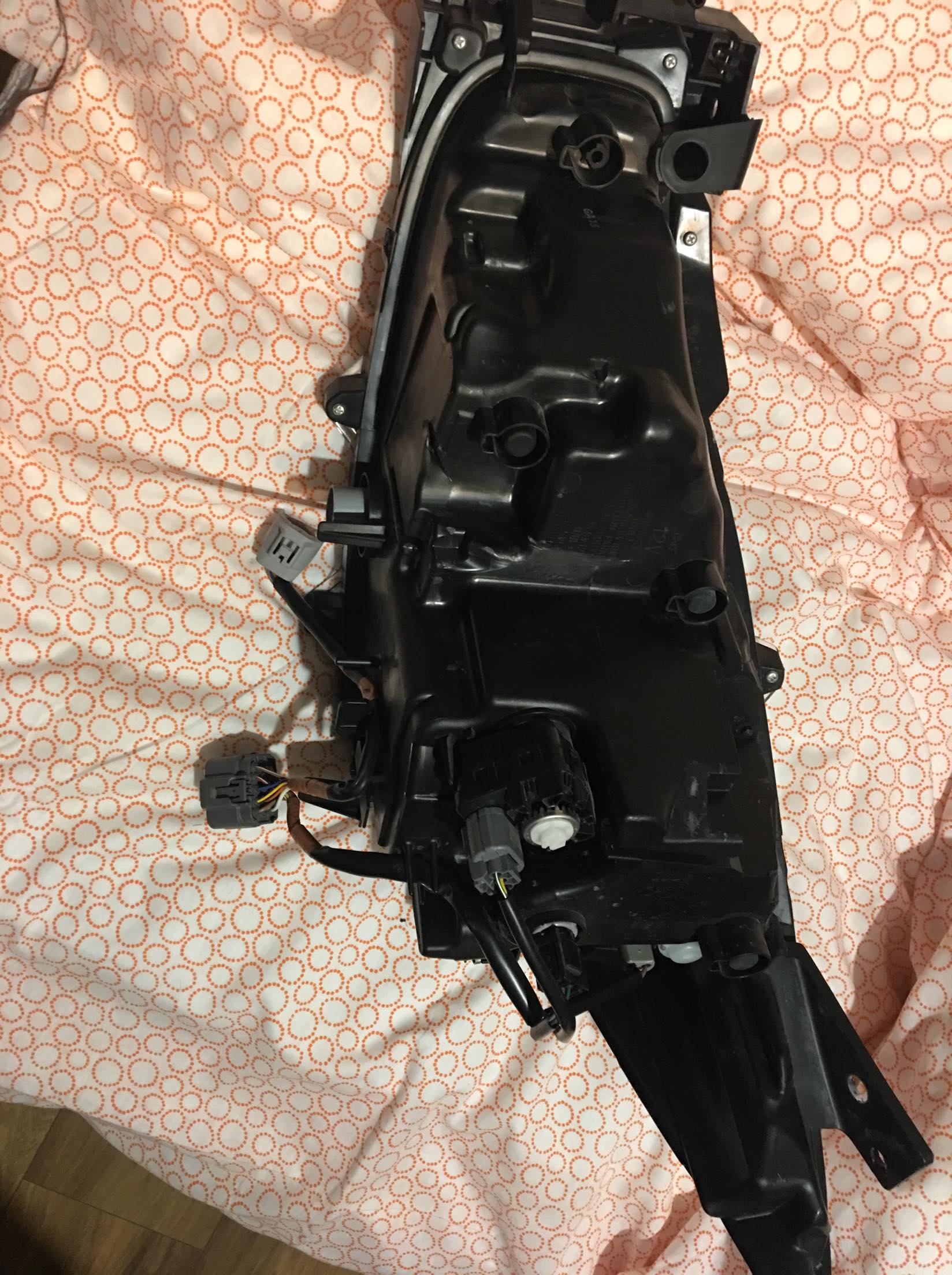

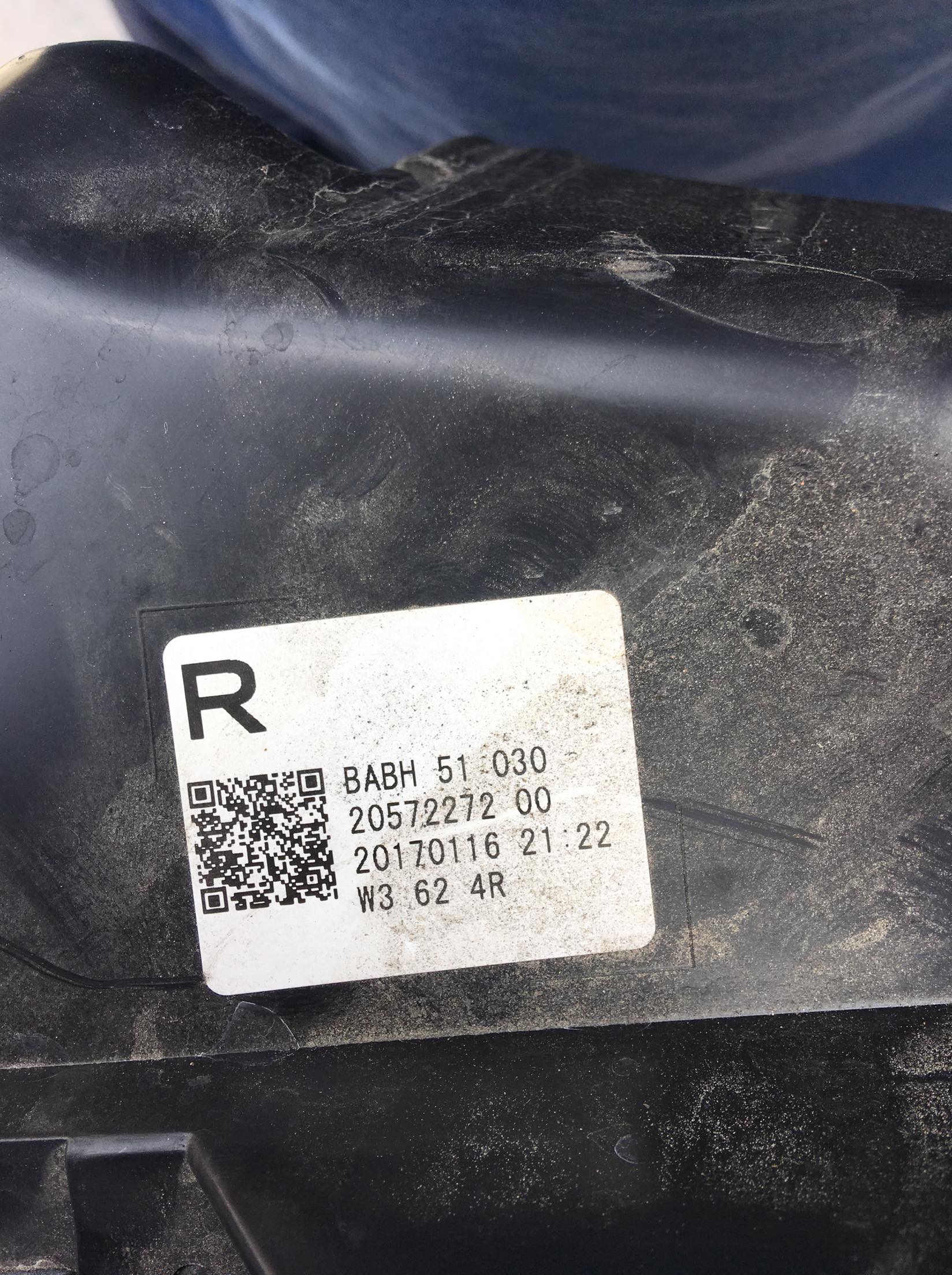

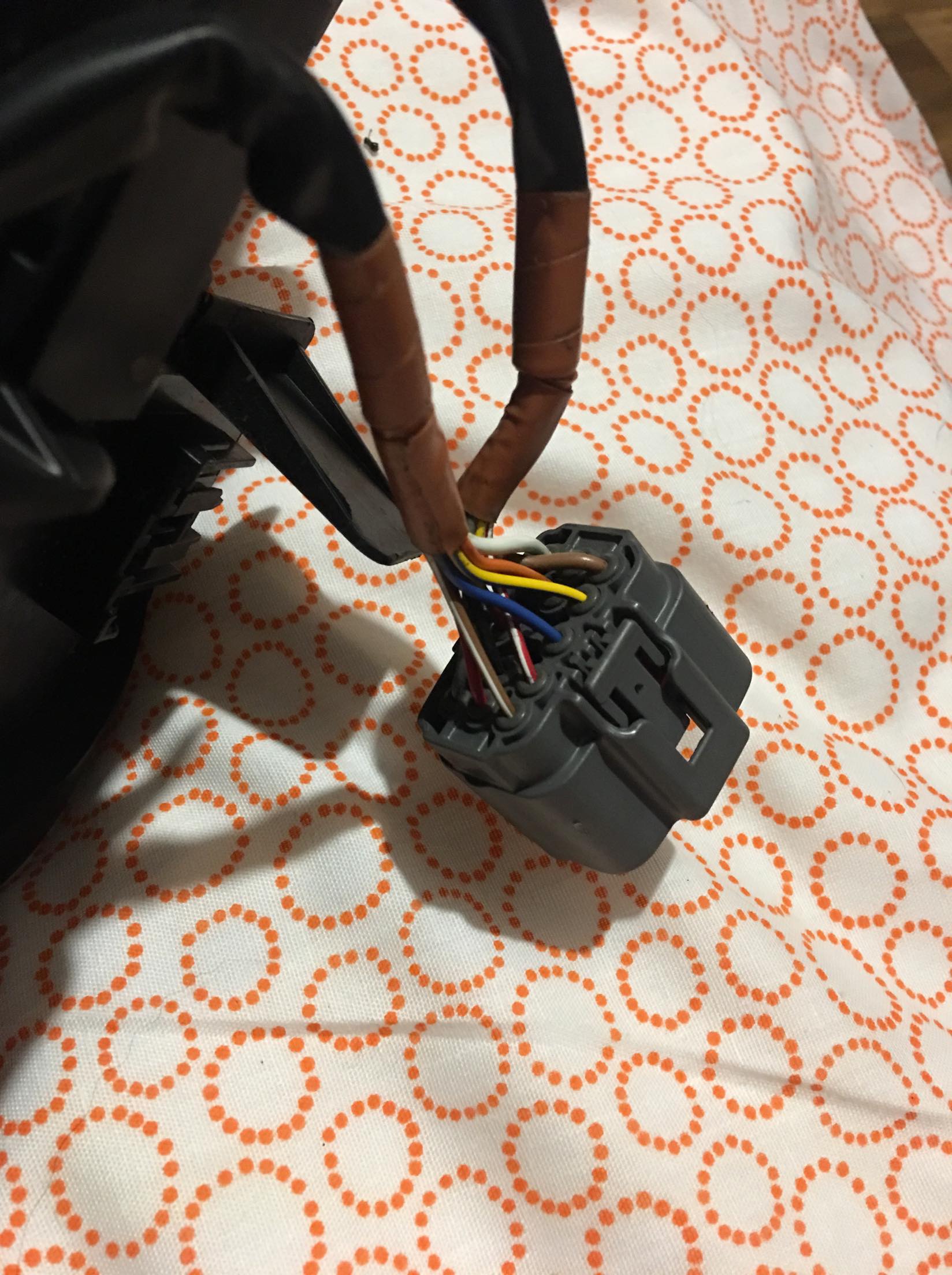

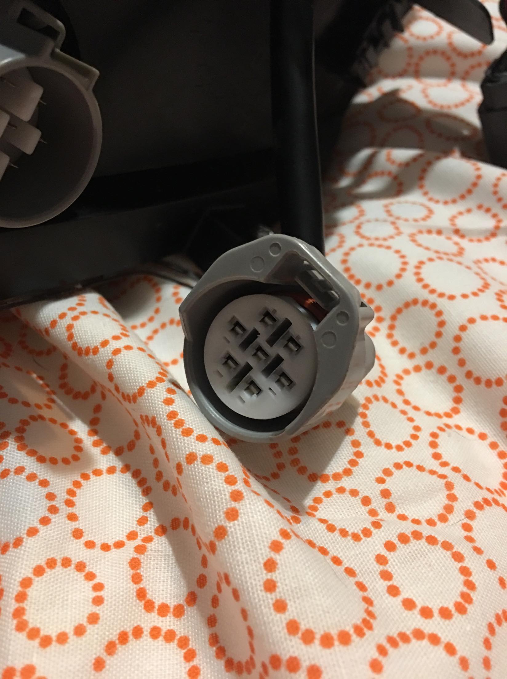

Cześć, jestem posiadaczem Mazdy 3 2017r. HB 2.5l Grandtouring USA. Auto ma światła ledowe, problem polega na tym, że nie mogę dopasować europejskiego odpowiednika. Auto jest wersja z radarem, aktywnym tempomatem (więc chyba posiada pakiet safety).
Nr lamp: BABH51030 i BABH51040
wtyczka duża ( podstawa lampy) : 7 pinów
wtyczka przy "regulacji" : 3 piny
kolejna wtyczka : 3 piny
obrysówka pomarańczowa : 2 kabelki
Cała wiązka : 14 pinów
Pytanie jakie to są lampy ? z AFS czy bez ? skrętne czy nie ?
Czy jest możliwość dopasowania i zamontowania europejskiego odpowiednika Plug&Play czy trzeba przerabiać wiązki jeśli tak to proszę o opis tej modyfikacji.

Postprzez popi2009 » 24 lip 2019, 08:17
wydaje mi się ze europejska lampa ma jedna wtyczke
popi2009
Postprzez darrecki » 24 lip 2019, 10:17
Problem w tym, że Mazda traktuje wiązkę na lampie jako integralną część samej lampy, a nie osoby element instalacji elektrycznej. Co prawda można ją dokupić, ale cena zwala z nóg. Natomiast to co jest w serwisówce to jak wspominał popi – to tylko jedna wtyczka, zdaje się 15 pinów.
I teraz jak ktoś kupuje lampę, a nie ma tych kabelków to zazwyczaj jest w czarnej <dupa>, bo USA/EU mają inną tą "krótką" wiązkę pomimo, że ta duża wtyczka na której kończy się serwisówka jest taka sama.

Postprzez Stoczek » 24 lip 2019, 11:21
Mam wiązki z tych lamp USA obie kompletne, jest to do przerobienia ? Jakich lamp mam szukać ? Jest to led skrętny? Czy może ten najbardziej wypasiony? W Aso w Warszawie BEMO MOTORS ze oni nie maja jak tego sprawdzić bo musiał bym mieć vin auta europejskiego żeby po nim mi podali numer lampy. Ale nawet w internecie tego nie znajdę bo nie ma jak rozpoznać jakie one są... z tego co zauważyłem jest model z szarym troszkę innym „silniczkiem” a modele które wyglądają jak moja lampa to wtyczka od dołu lampy ma tylko 4 piny a w mojej jest wszystkie 7 ... POMOCY BO JUŻ NIE WIEM CO ROBIĆ I CZEGO SZUKAĆ
Od: 20 lip 2019, 13:43
Posty: 17
Auto: Mazda 3 BN hatchback 2017r. USA Grandtouring 2.5 AT
Postprzez darrecki » 24 lip 2019, 11:50
Po prostu kup EU odpowiedniki lamp z USA (czyli jeśli były skrętne to skrętne, jeśli strefowe to strefowe) i teraz ważne RAZEM Z TYMI WIĄZKAMI. Wtedy włożysz i będzie działać.
Jak już pisałem wiadomość wcześniej – sama Mazda nie ma w oficjalnej dokumentacji co i gdzie idzie z tej krótkiej wiązki, więc wszelakie przeróbki raczej odpadają.

Postprzez Stoczek » 24 lip 2019, 12:01
No właśnie problem jest tu ze nie wiem które są odpowiednikiem bo ilość pinów się nie zgadza w głównej wtyczce. Dlatego tez nie wiem które to są lampy. Wersja jest grandtouring z radarem czyli najbogatsza. Gość mi powiedział ze to będą te najlepsze lampy skretne itp. A będąc wczoraj w Aso oryginalne lampy USA wycenili komplet na ok 10tys
Posty: 17
Postprzez darrecki » 24 lip 2019, 12:28
Jeśli sam nie wiesz co masz to skąd my to mamy wiedzieć? Skontaktuj się z tym ASO, które ma dostęp do VIN'ów z USA, bo są takie. Wtedy wszystko będzie prostsze.
