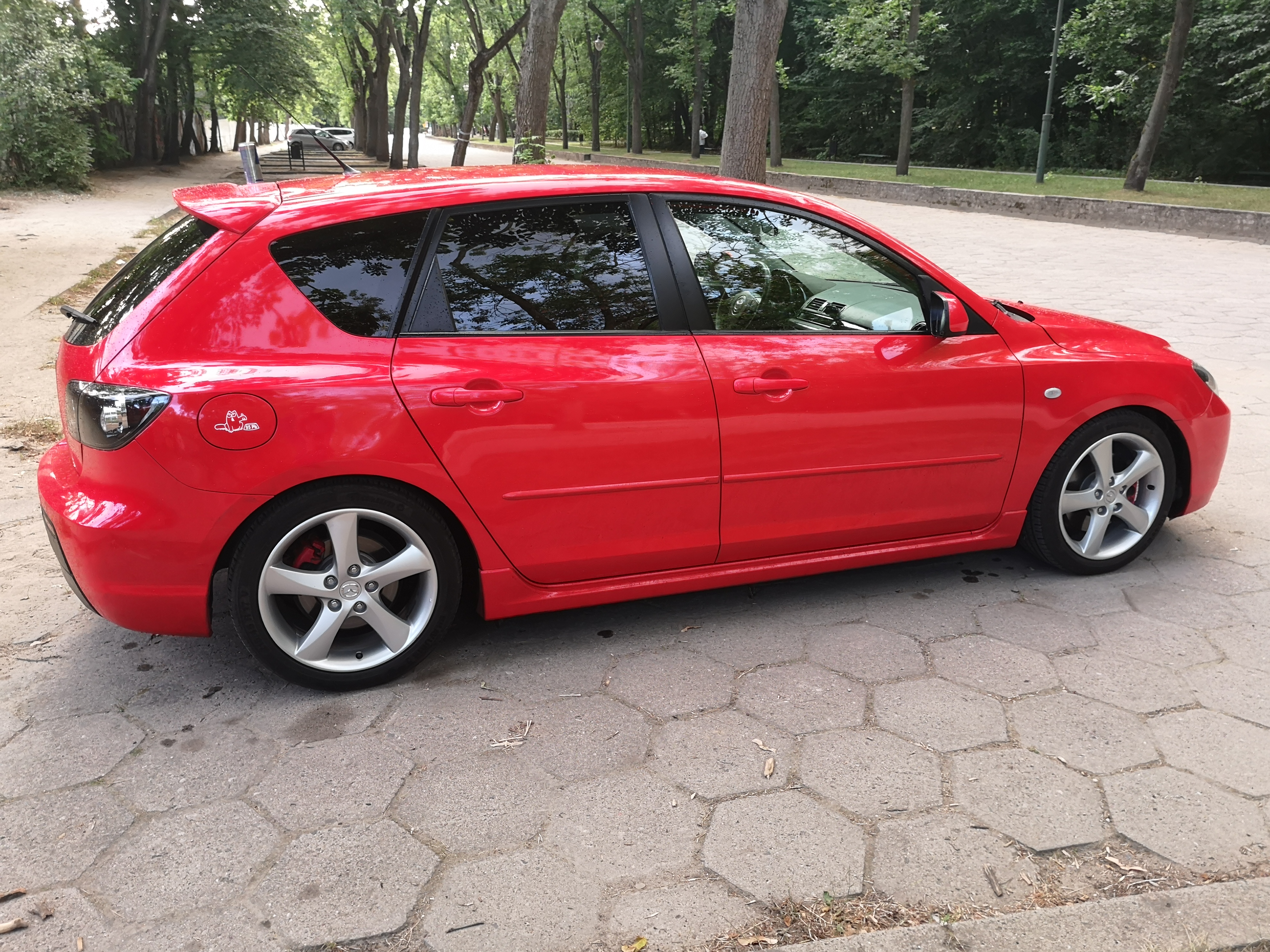

O dziwo ładnie siadły te felgi z 6 i ET nawet względnie wyszło, auto na prawdę zadbane :)
& Marta
Przedstawiciel Małopolski
Od: 25 kwi 2014, 10:37
Posty: 3600 (51/69)
Skąd: Niepołomice
Auto: Mazda6 GH '08
MazdaSpeed 3 BK '08
Postprzez chmielu_KL » 17 cze 2019, 13:38
Dziękuję za miłe słowa :) Dbam jak tylko mogę, teraz najtrudniejsza walka bo malowanie, a w Łodzi z porządnym lakiernikiem to jak wygrać w lotka :( nie mam komu zostawić auta na malowanie... także to najsłabszy temat :(

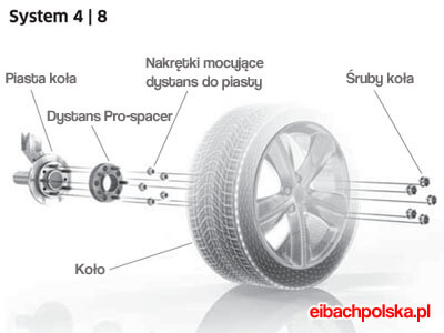

chmielu_KL napisał(a):Siadło w miarę, zależy kto czego oczekuje. Ja po przykrych doświadczeniach z dłuższymi szpilkami, zrezygnowałem z tego raz na zawsze :) Do jako takiego spasu brakuje z 10mm.
10 mm na stronę czy na oś? W poważniejszych planach masz zakup dystansów?
Swoją drogą przy tych parametrach felgi wyglądają elegancko na Twojej M3. Sam kształ jako do Trójeczki taki niekonwencjonalny...
Od: 20 lip 2018, 09:48
Posty: 187
Auto: Mazda 3 BK Hatchback Z6 1.6 105KM 2005
Postprzez chmielu_KL » 19 cze 2019, 21:51
10mm na stronę, gdyby były dystanse przykrecane wraz z szpilkami
:) to bym pakował, ale 10mm nigdzie nie ma, chyba takich nie robią nawet. A wybijac stare szpilki i zakładać dłuższe, no ja podziękuję :)
Ale źle nie jest :) tak musi być. Może kiedyś wpadnie odpowiednie koło.
Od: 22 kwi 2014, 16:51
Posty: 1846 (8/20)
Postprzez Wienson » 20 cze 2019, 22:22
Nie znajdziesz nigdzie takich dystansów na 10mm...
Załatw jeden dystans na przymiarkę, przykręć koło na obecne szpilki i licz ilość obrotów jakie zrobi nakrętka przy dokręcaniu koła. Może być tak że nie będziesz musiał wymieniać szpilek.
A nawet jeżeli będziesz musiał je wymienić, to nie jest tydzień roboty ;)
Od: 21 mar 2019, 23:27
Posty: 28
Auto: Mazda 3 BK, 1.6 B
Postprzez deejayija » 20 cze 2019, 22:51
Do naszych aut dystanse już ze szpilkami to min. 20 mm. I tak wtedy trzeba patrzeć, czy szpilki od auta, na które nakłada się dystans, nie będą za długie, by weszła montowana na dystanse felga. No chyba, że sama felga ma dodatkowe kieszonki między otworami, w które schowa się nadmiar szpilek piasty.
Posty: 187
Postprzez chmielu_KL » 21 cze 2019, 00:07
Wiem ile wymienia się szpilki :) w 626 wymieniłem lekko 20szt bo się urwały. Wniosek mam jeden. Skoro niema dystansu przykrecanego 10mm to zostawiam jak jest. Nigdy już więcej nie wymieniam szpilek po przygodach w 626 :)
Posty: 1846 (8/20)
Postprzez deejayija » 21 cze 2019, 17:44
Wienson napisał(a):Załatw jeden dystans na przymiarkę, przykręć koło na obecne szpilki i licz ilość obrotów jakie zrobi nakrętka przy dokręcaniu koła. Może być tak że nie będziesz musiał wymieniać szpilek.
Chyba przy dystansach przelotowych 10mm seryjne szpilki będą za krótkie, by zrobić wymagane dla śrub M12x1.50 przynajmniej 6.5 obrotu (koło 10 mm gwintu).
https://www.oponeo.pl/artykul/dystanse- ... o-wiedziec
Ja się zastanawiam, czy nawet przy 5mm nie będą za krótkie... <co?>
Posty: 187
Postprzez Wienson » 21 cze 2019, 18:51
Dopóki nie sprawdzi, to nie będzie wiedział. Przy 5 mm na bank nie będą za krótkie.
Posty: 28
Postprzez chmielu_KL » 22 cze 2019, 18:39
5mm nie robi różnicy
Przy 10mm, niestety trzeba zmieniać szpiki #sprawdzoneinfo
Tak więc zostaje jak jest :)

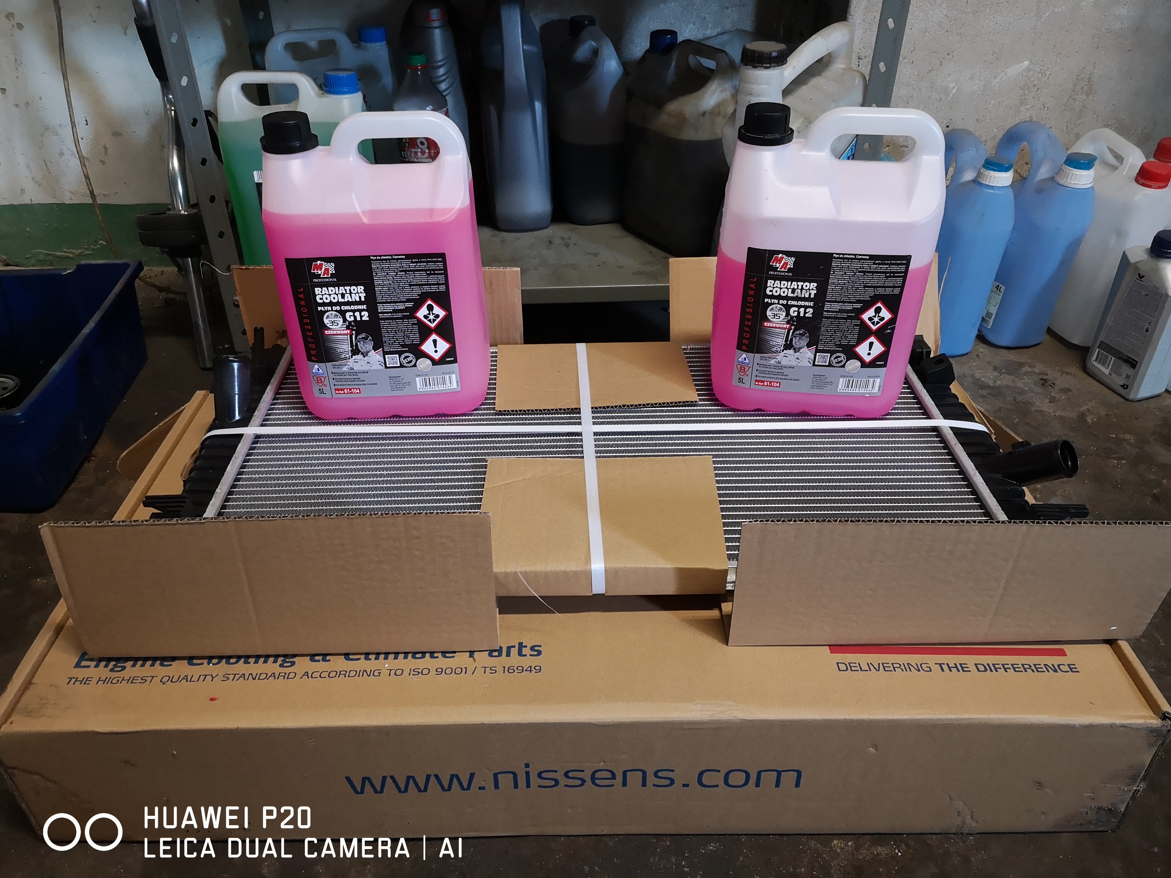

Sobotnie popołudnie w garażu, wymiana chłodnicy.
Ciężko znaleźć jakąś ściąge jak się za to zarabć więc był pełen spontan.
Spuszczenie płynu, demontaż wentylatora ( wystarczy podnieść jedna stronę lewarkiem ) rozpięcie klimy – zaraz przy pasie dwie rurki. I chłodnica wody wraz z chłodnica klimy wyszła dołem :) tak chłodnica klimy jest na wsowki mocowana do chłodnicy wody.
Złożenie chwila moment, zalanie i odpalone.
Problem jaki się pojawił to tempertura w aucie. Otoz ciepło leci dopiero jak ustawie na 25 stopni. Wszystkie niższe wartości to zimne powietrze, może ktoś wie gdzie szukać problemu.
Posty: 1846 (8/20)
Postprzez xRafalx » 13 lip 2019, 22:46
Jeździj i kontroluj stan płynu . Układ musi się sam porządnie odpowietrzyć.
& Marta
Posty: 3600 (51/69)
Skąd: Niepołomice
Auto: Mazda6 GH '08
MazdaSpeed 3 BK '08
Postprzez chmielu_KL » 14 lip 2019, 13:33
Zrobiłem lekko 50km, według aplikacji temperatura płynu sięga do 100stopni, a wentylator się nie załącza trochę mnie to martwi, wskazówka jest jak zawsze w połowie.
Posty: 1846 (8/20)
Postprzez majkel79 » 22 lip 2019, 08:52
Nie chciałeś Mazdowskiego Long Life-a FL22?
Od: 7 lis 2016, 12:52
Posty: 104 (3/2)
Auto: BK Z6 '07 Sedan
Postprzez chmielu_KL » 22 lip 2019, 11:30
Bez różnicy :) grnut, że nowy płyn. Inna kasa bo inna nazwa cała różnica.
Dobra sprawa wygląda tak, przejechałem lekko 500km od wymiany także powinna się odpowietrzyc, a ciepłe powietrze leci teraz dopiero jak ustawię max czyli 29 stopni... Grunt, że grzeje ale nie działa tak jak powinno ktoś wie co może być przyczyną? Mam już dość tego auta...
Tak naprawdę nie dało się odpowietrzyc układu w sensie, że auto chodzi na ludzie do momentu załączenia się we wentylatora, było chłodno temp. sięgała max 100stopni i spadała o 2.3 wentylator stał. Więc uzupełniłem płyn, wsiadłem do auta pojeździłem trochę jak była potrzeba dolałem płynu i wsio. Ciągle trzyma stan full, ale niepokoi mnie ogrzewanie... Nie mam pomysłów, auto jeździ jak zawsze czyli zap... :D temp. W normie obieg działa bo przy chyba 96stopni, temp spada. Ponoć wentylator włącza się przy ponad 104 stopni, takiej temp nie jestem w stanie osiągnąć...
