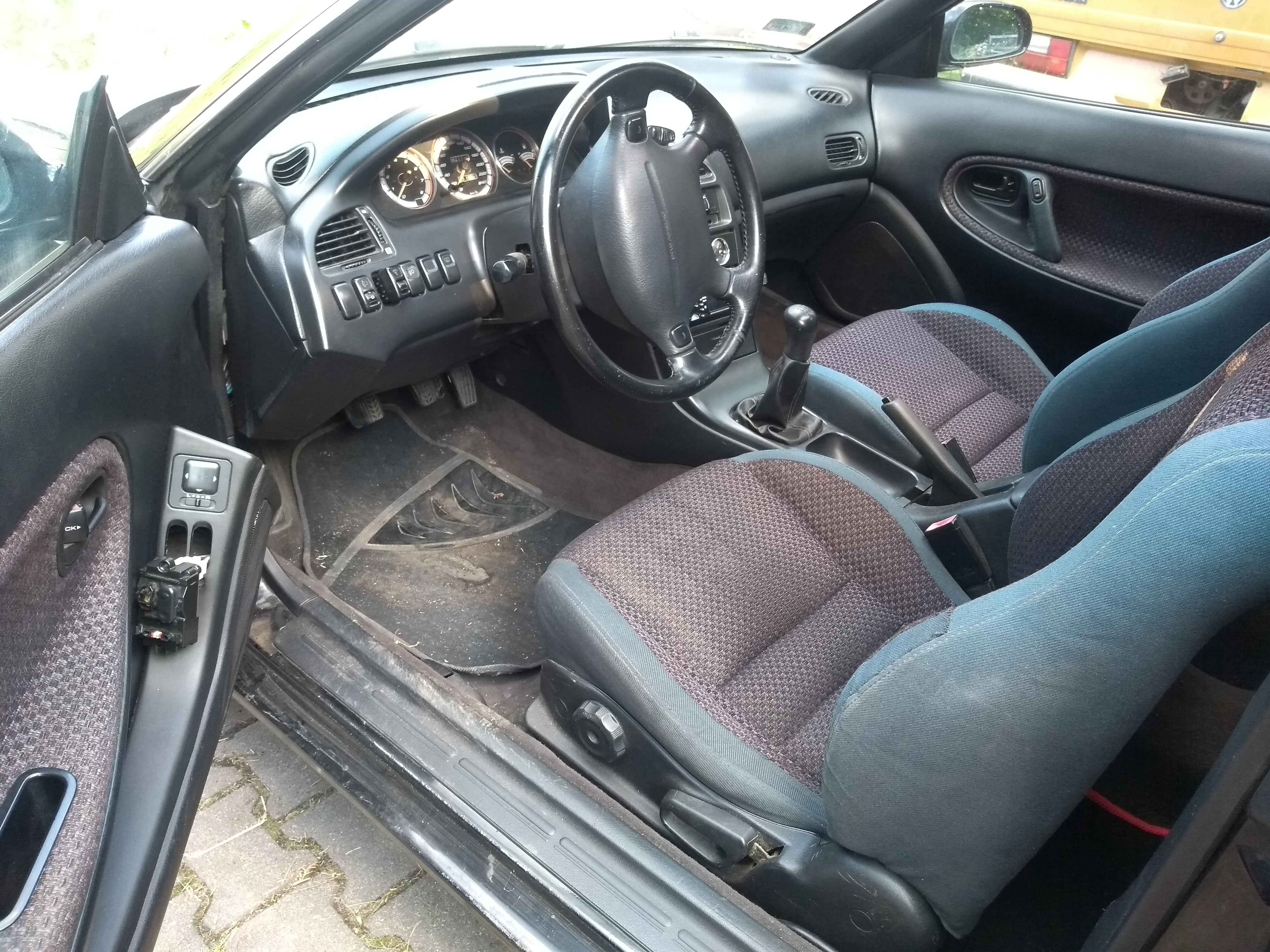

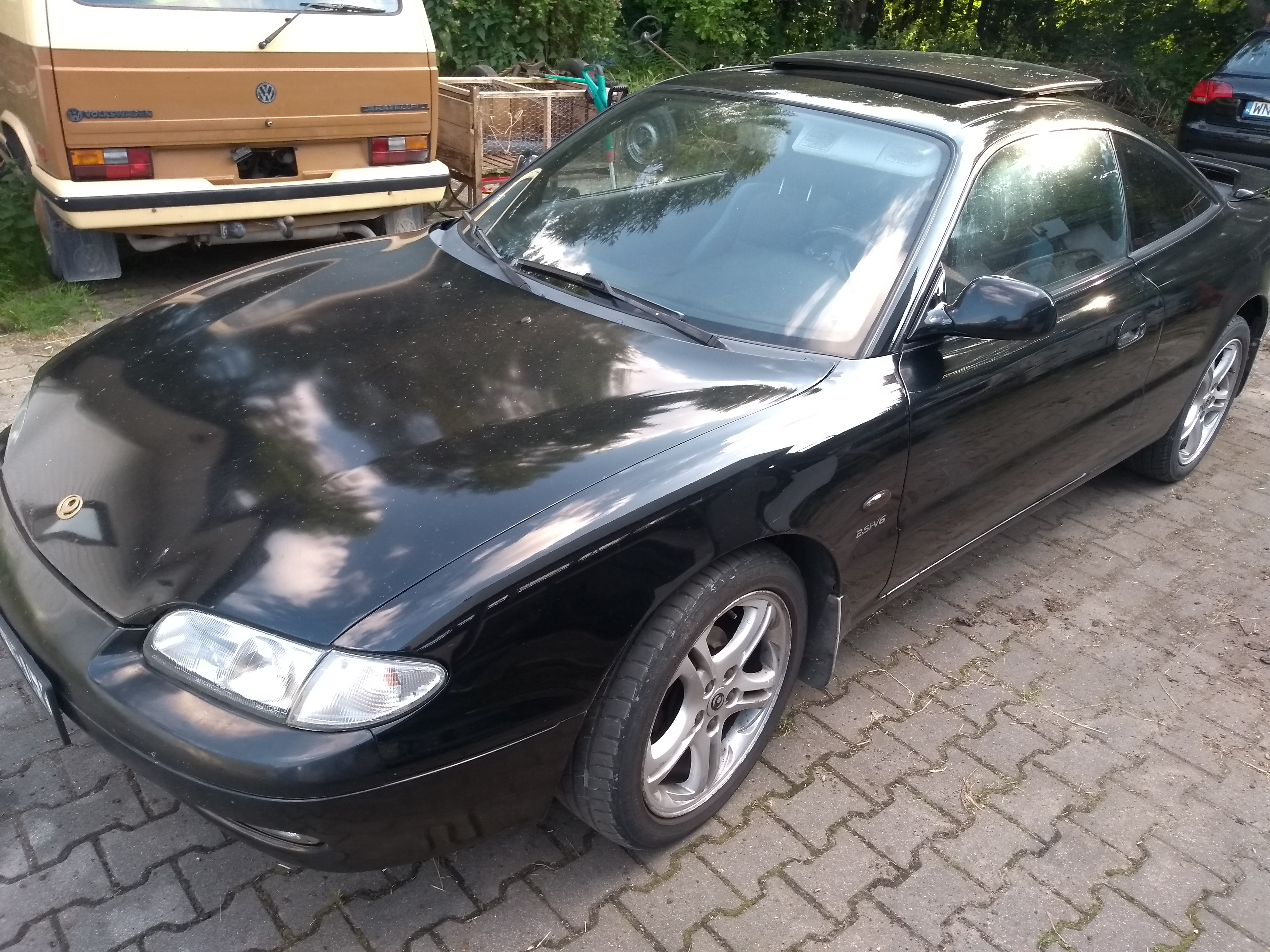

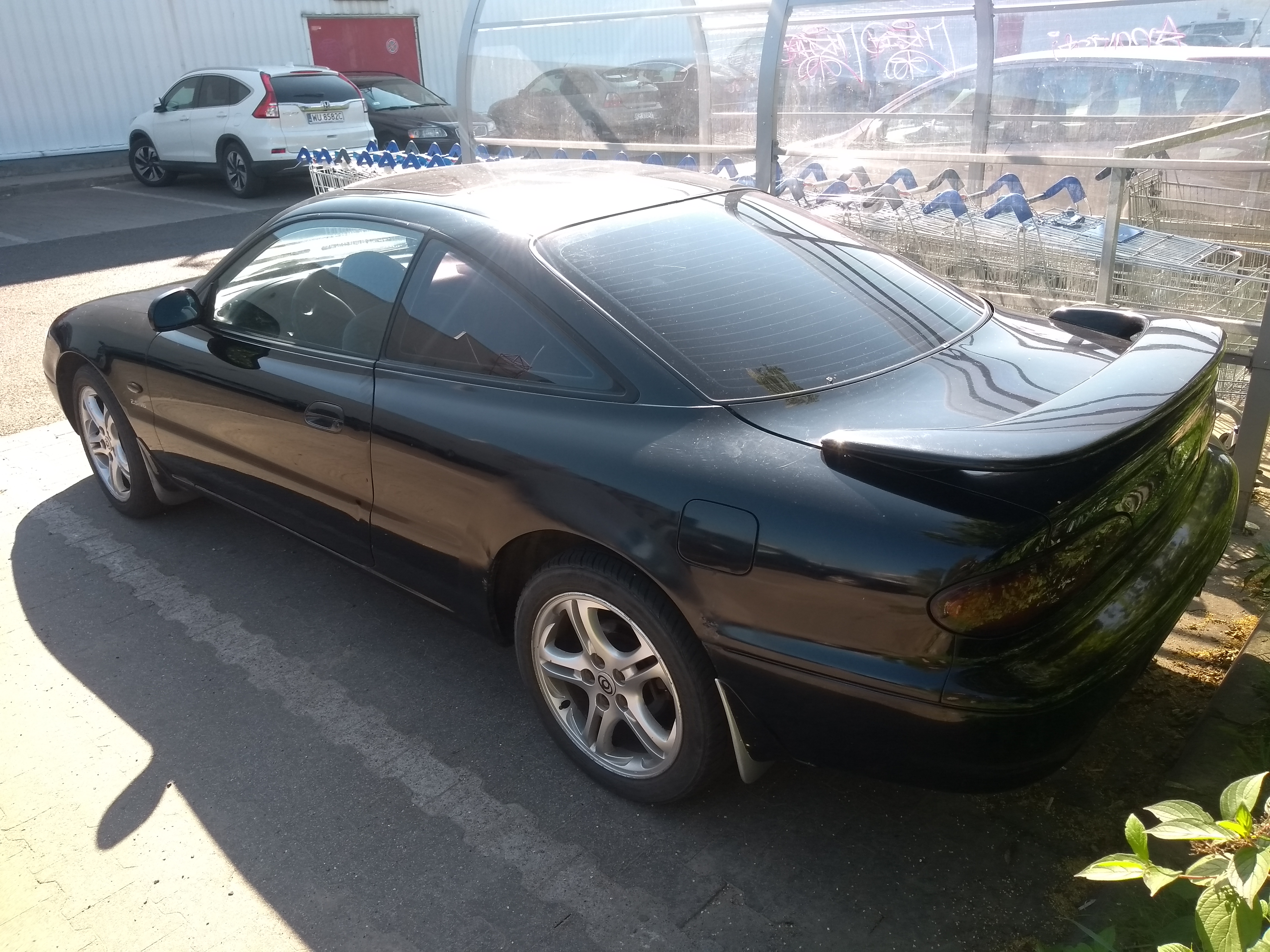

Zdjęcia zaraz po zakupie.

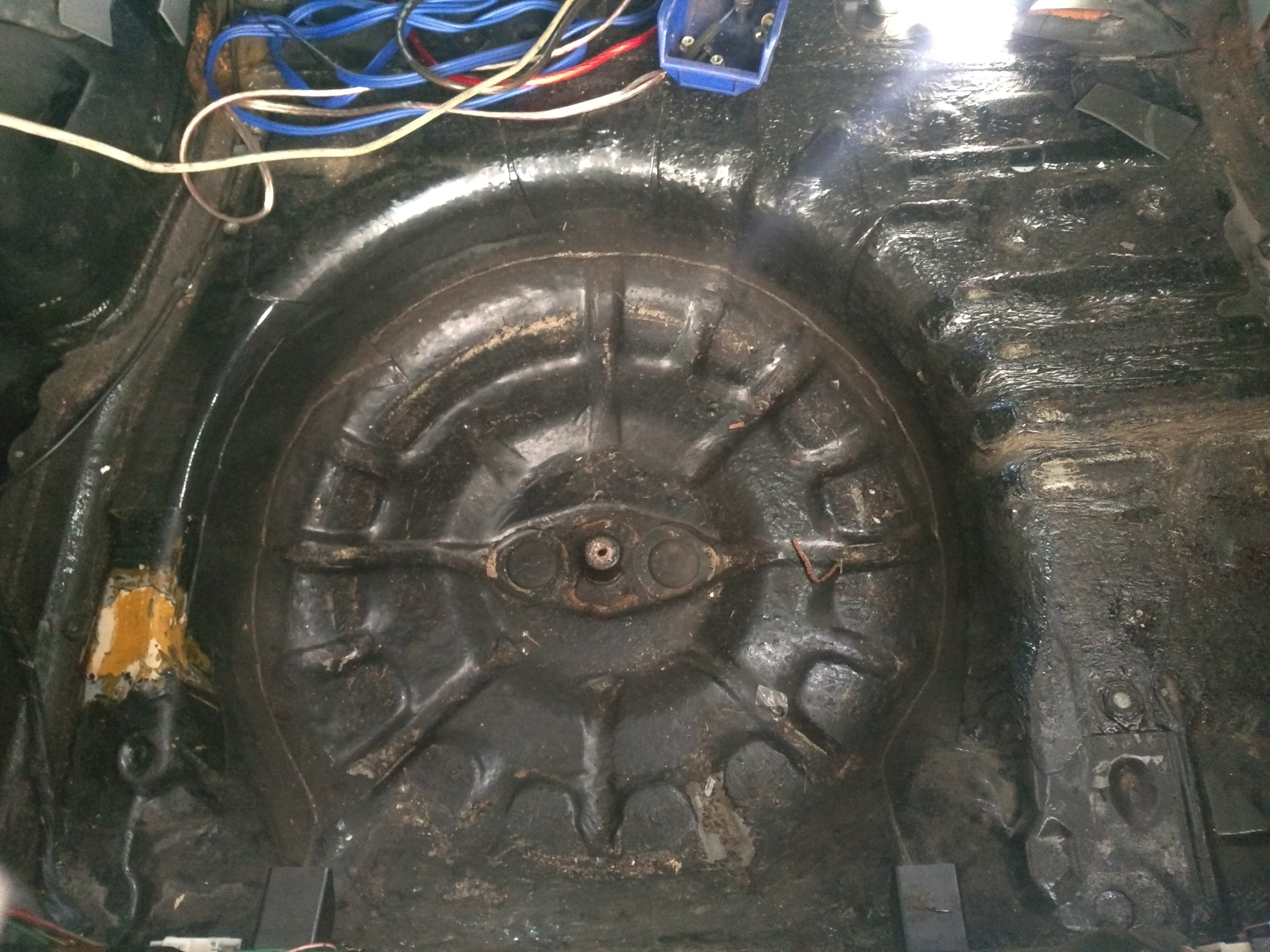

Oraz zdjecia z pierwszych prac przy Mixi

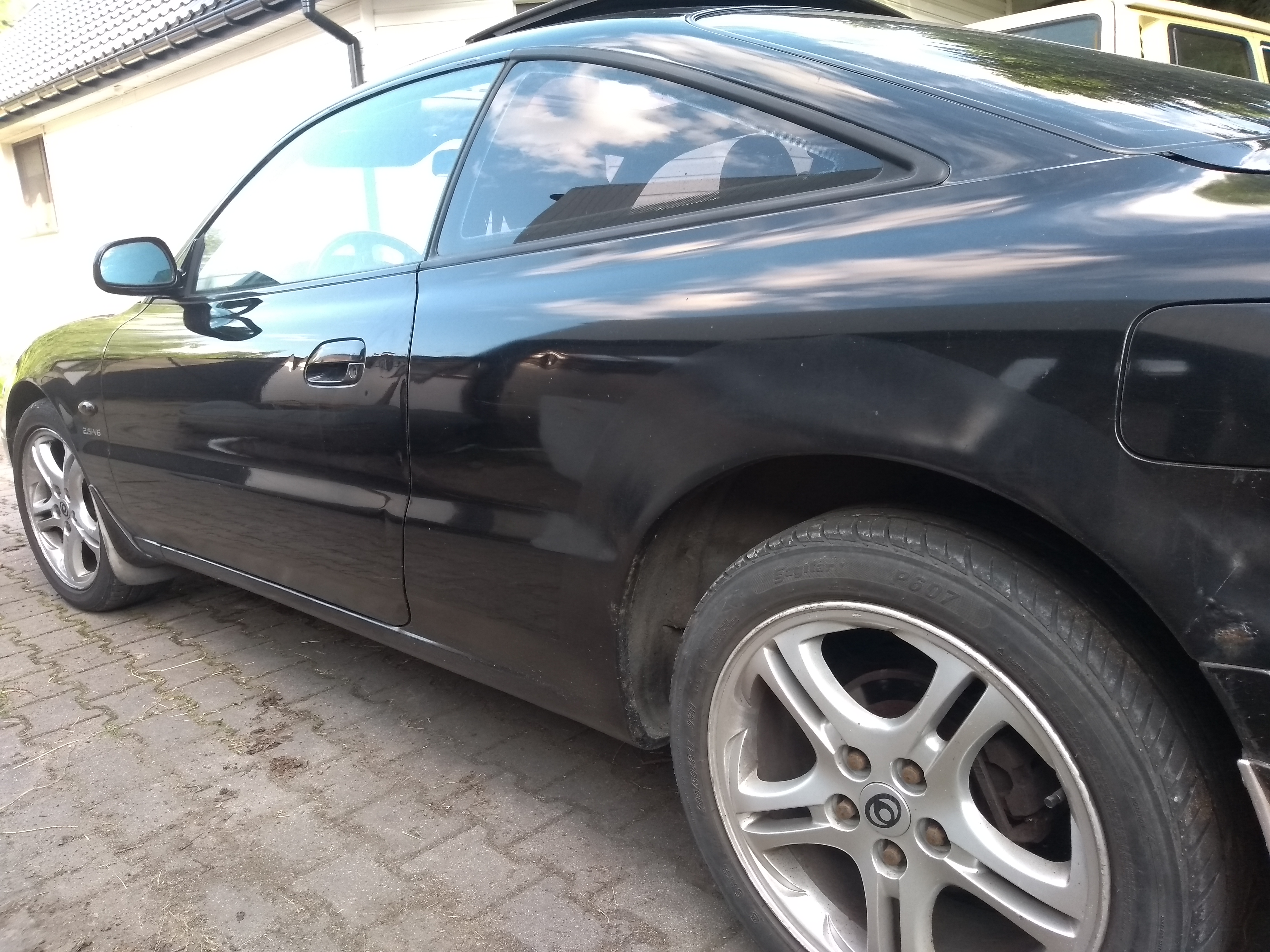

Lewe nadkole było robione środkiem. Ale purchle wychodzą po obu stronach niestety nowe.
Tapicerka jak widać na obrazku. Materiał [tiiit] mocny. Ale słońce i czas zrobiły swoje.
Ciemne lampy nie w moim stylu

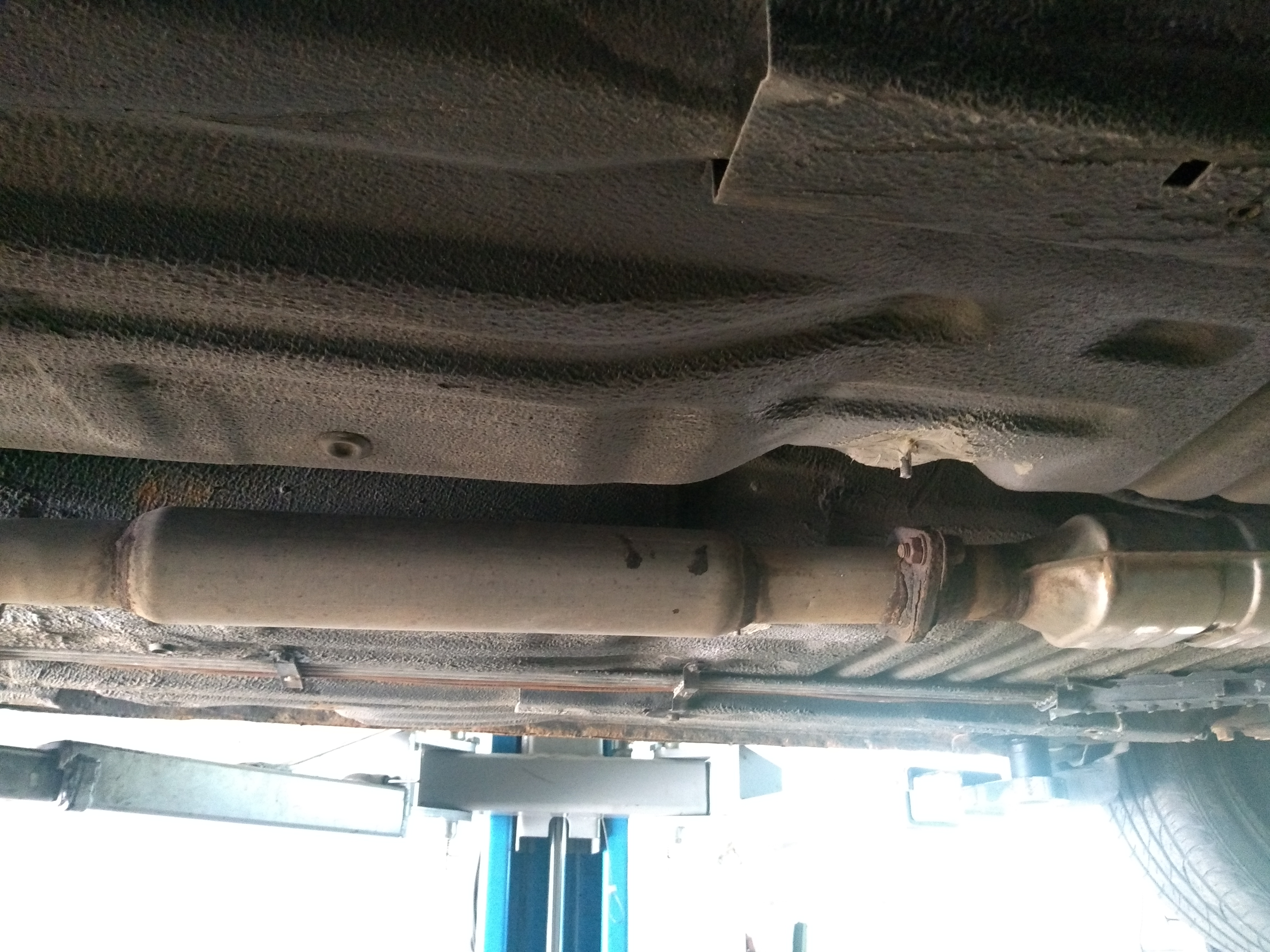

Wstępne oględziny nie wykazały wielu wad.
Drobne wycieki spod znaku pokryw zaworów. Powierzchowna korozja niektórych elementów i podpora półosi lewej do wymiany.

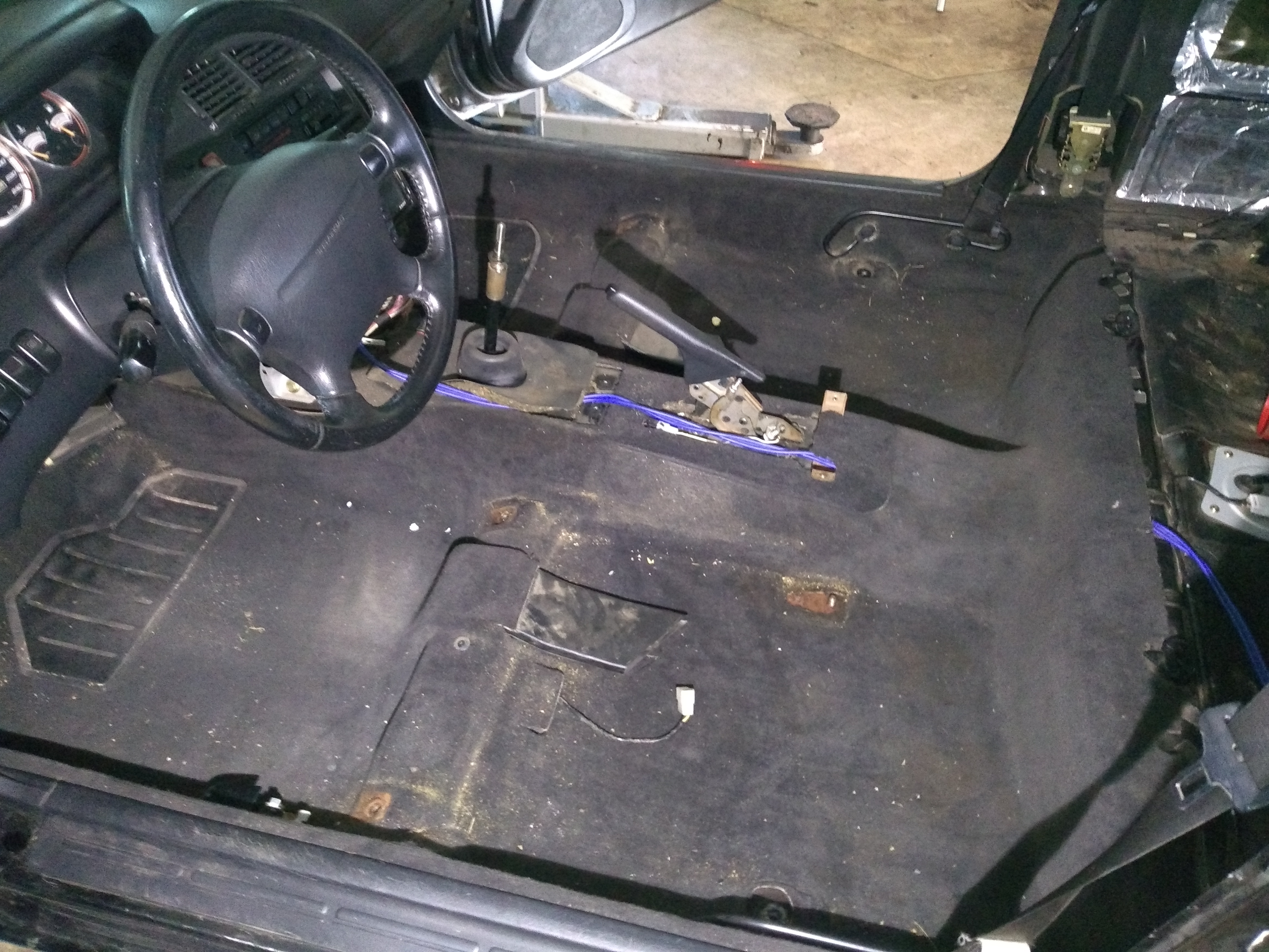

a. rozebranie całego środka, renowacja plastików i tapicerki. DONE
b. Sprawdzenie stanu blachy od środka auta i kompletne jego zabezpieczenie. DONE

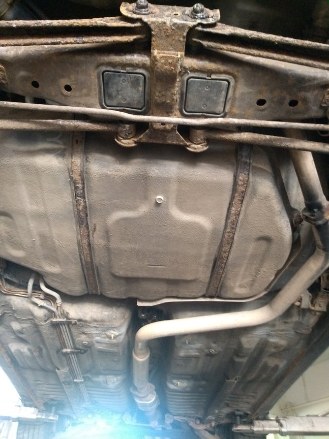

b. Kompletne sprawdzenie i zabezpieczenie podwozia.

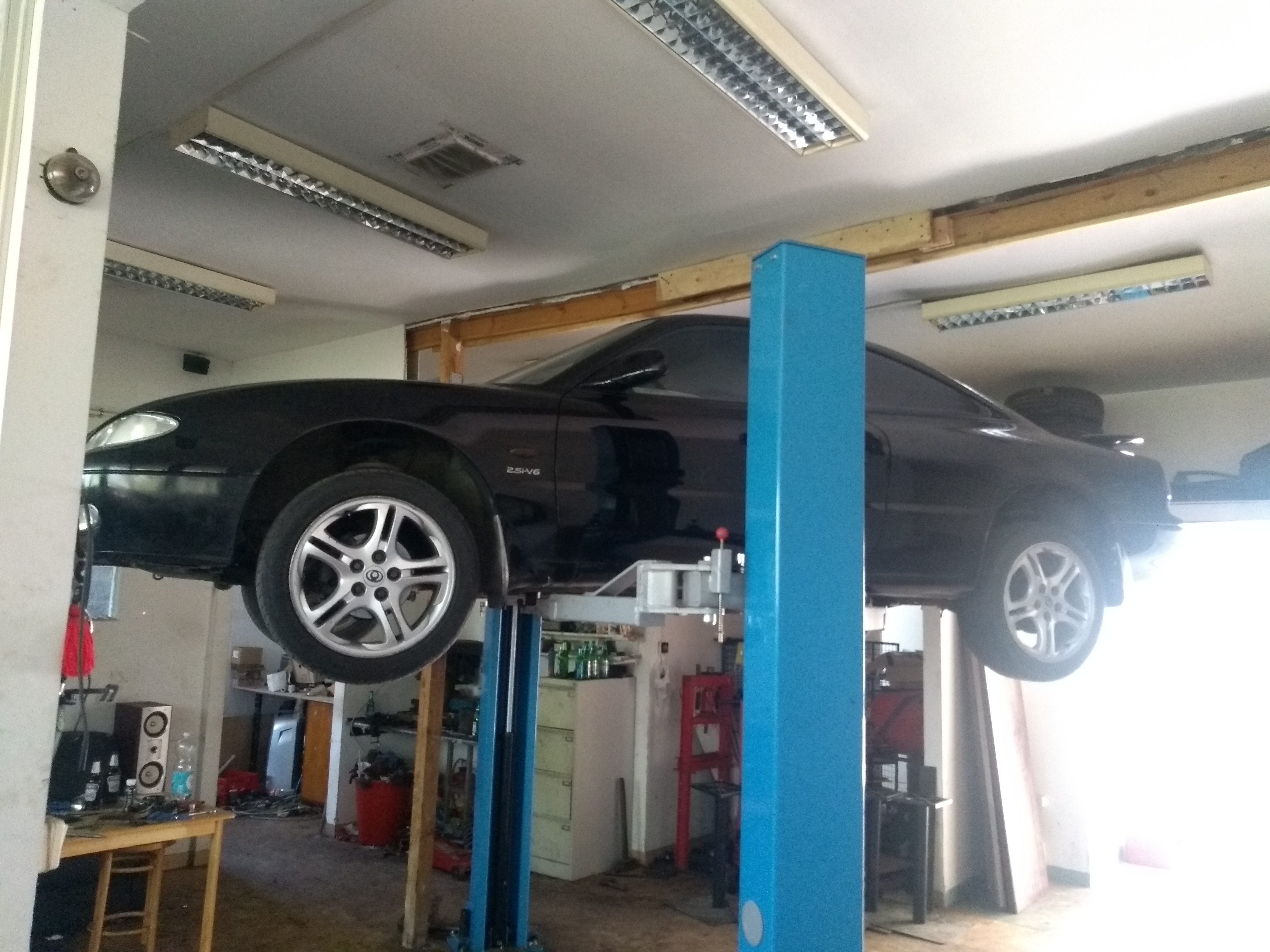

Jeszcze kilka zdjęć z garażu pracy twórczej <oczko>

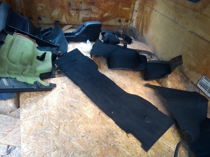

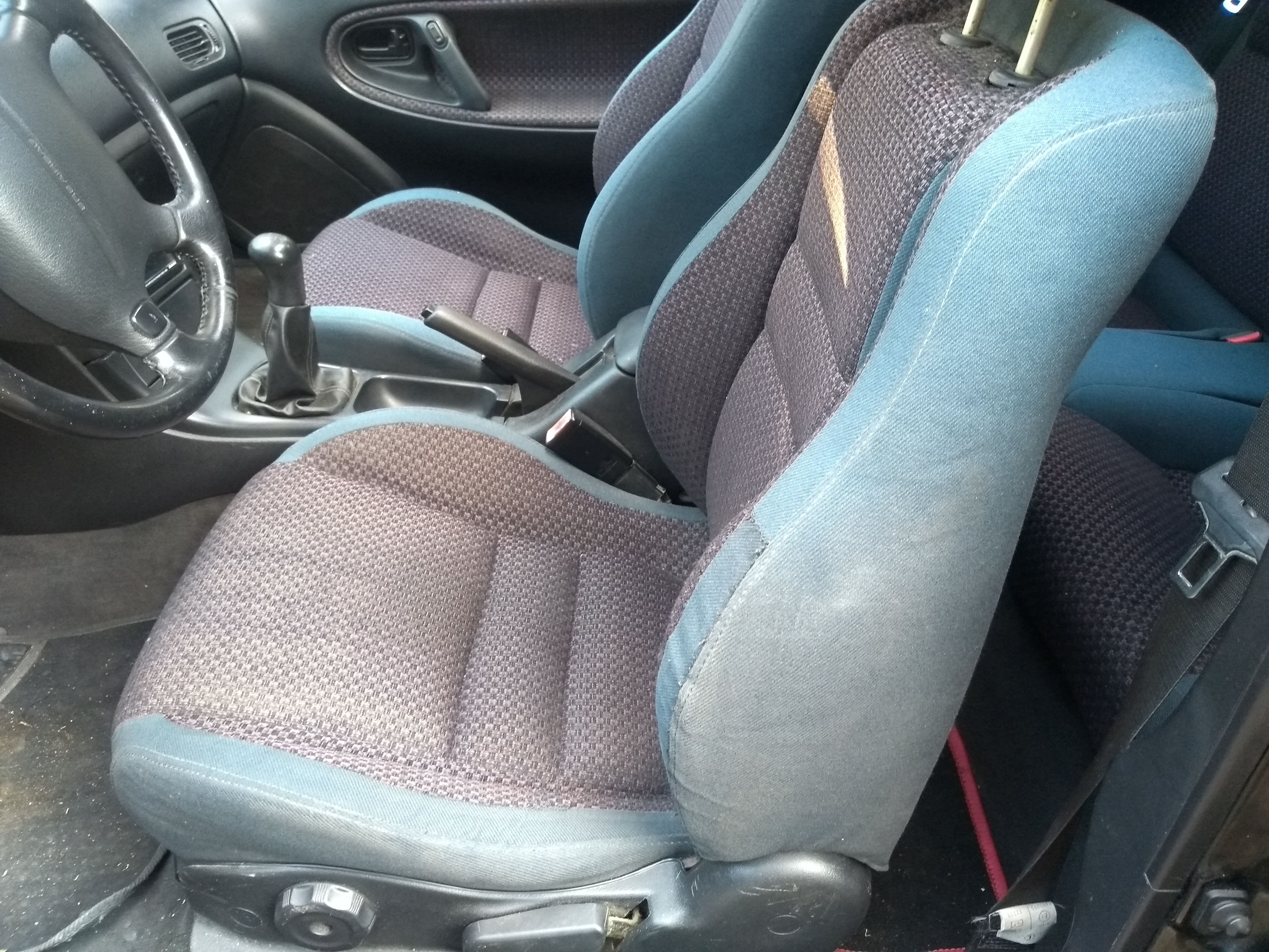

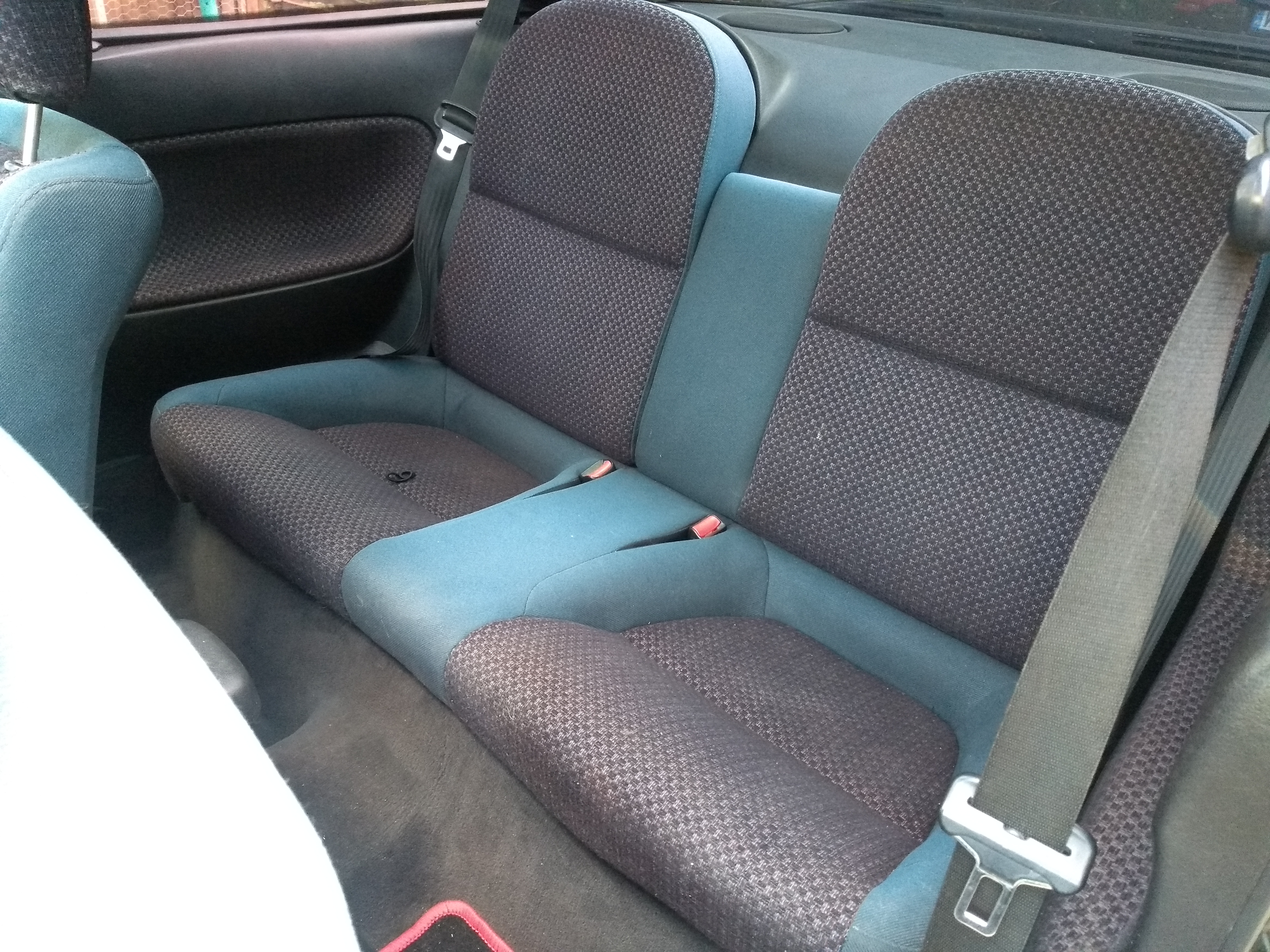

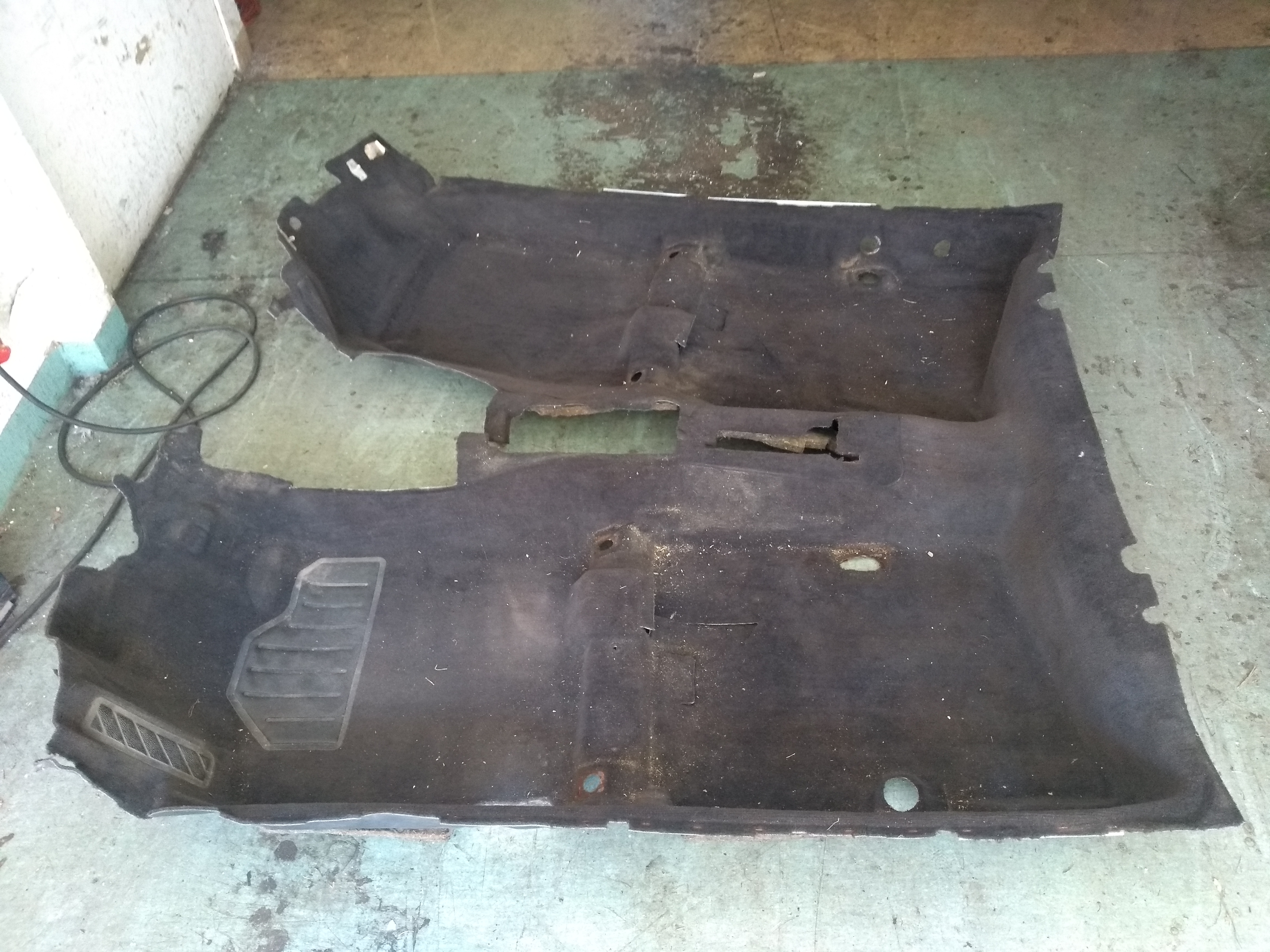

Fotele zostały wymontowane i uprane, razem z tapicerka na boczkach i wykładzina podłogi.
Przed praniem

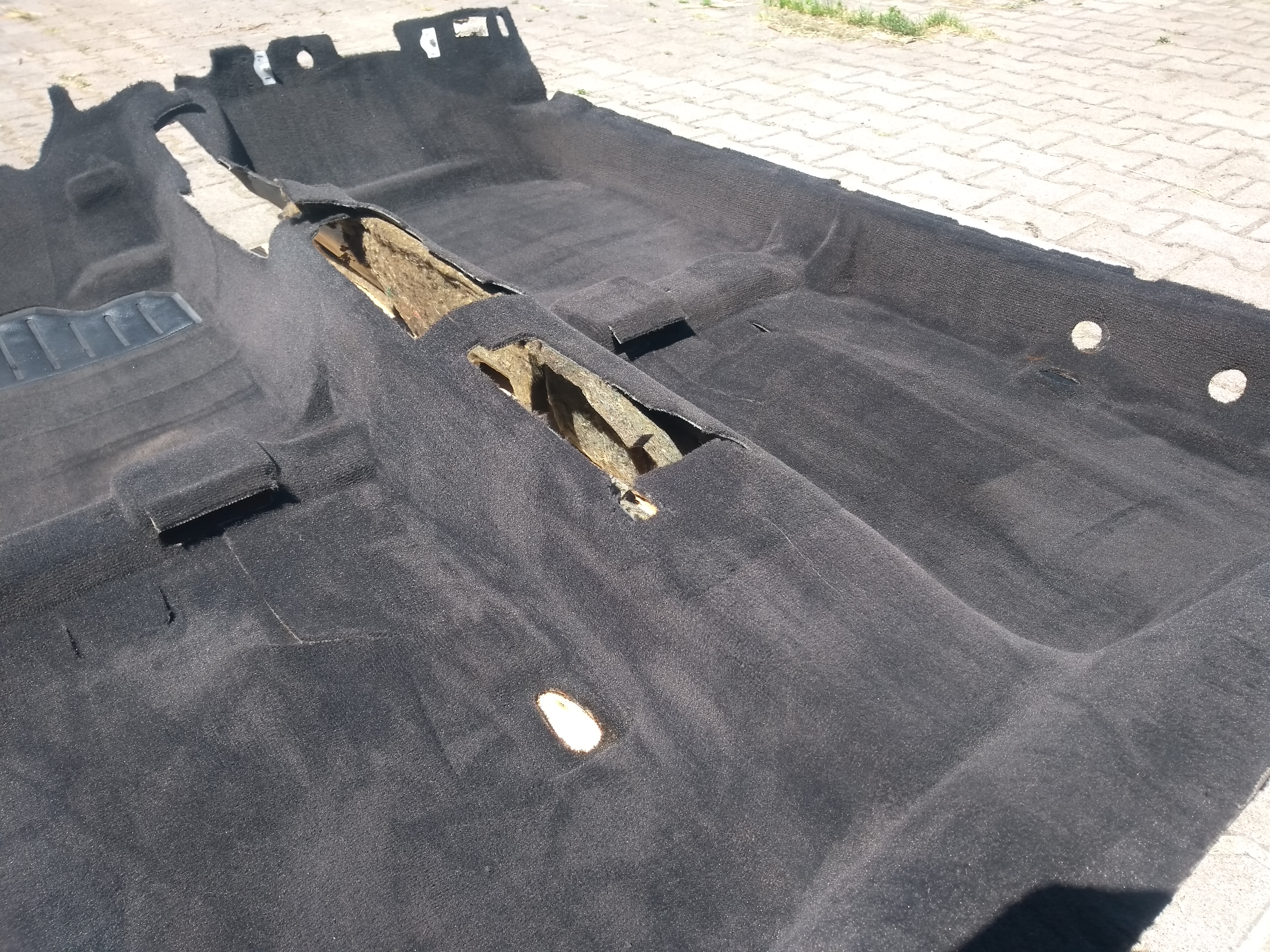

Postprzez SebaGarage » 9 lip 2019, 13:42
I po praniu. Zdjęcia oraz filmik z tej nierównej walki.

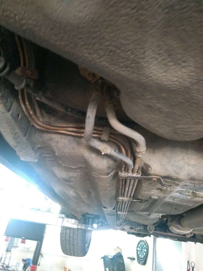

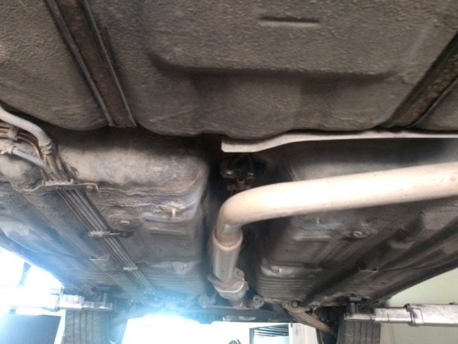

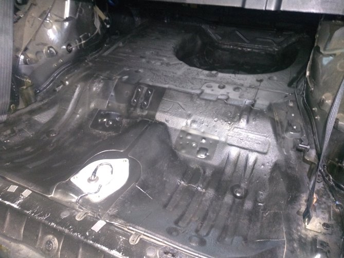

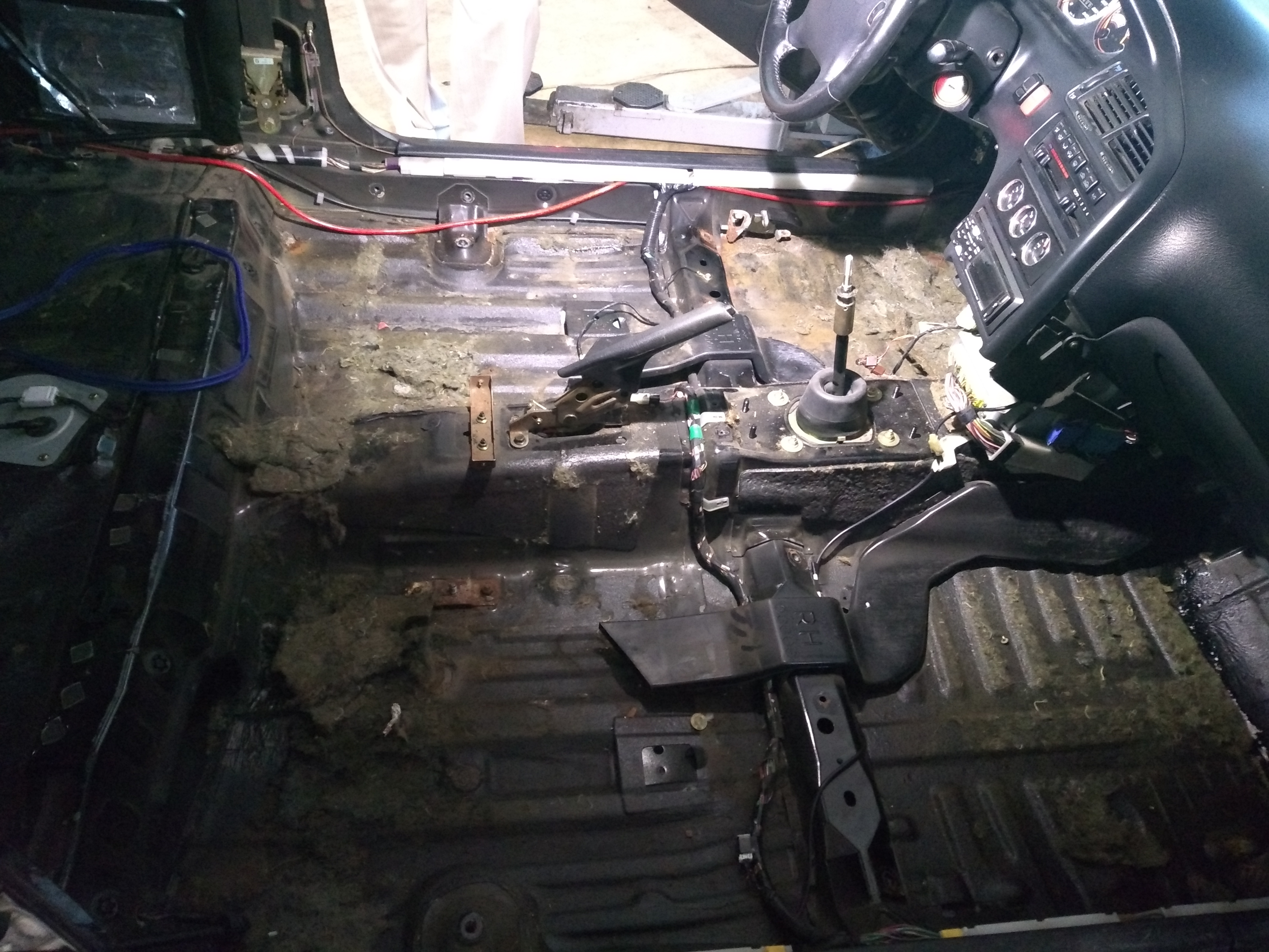

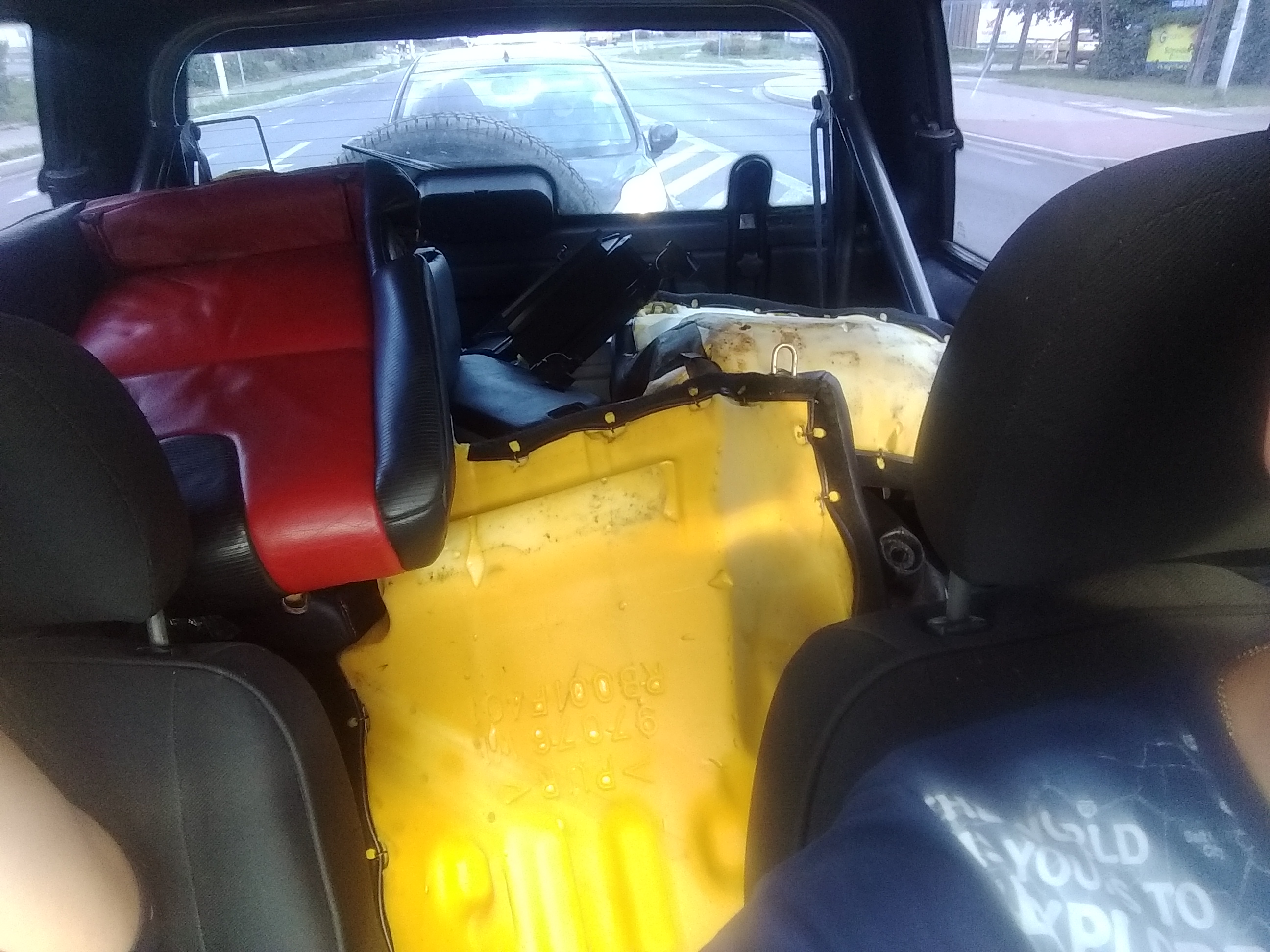

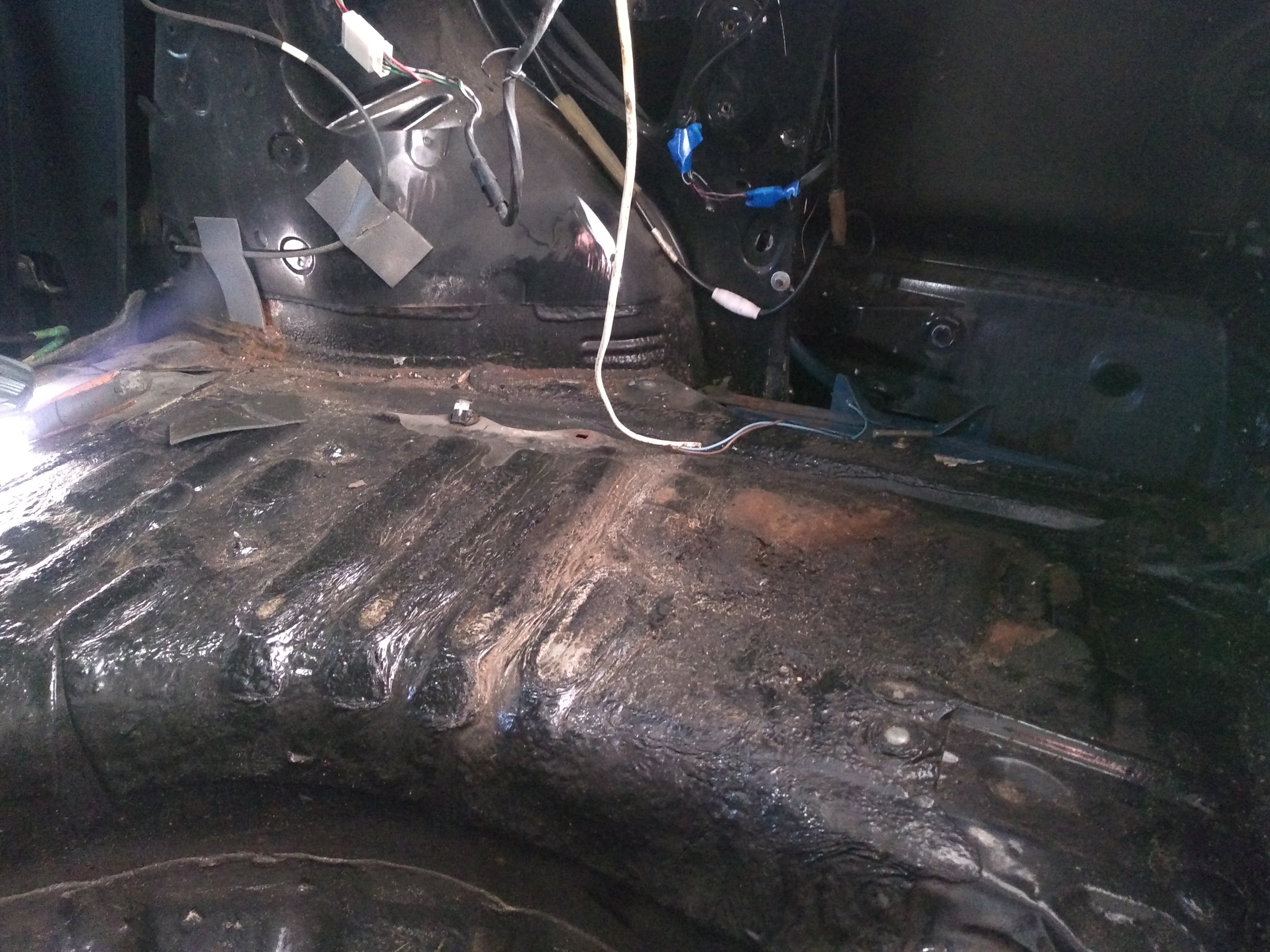

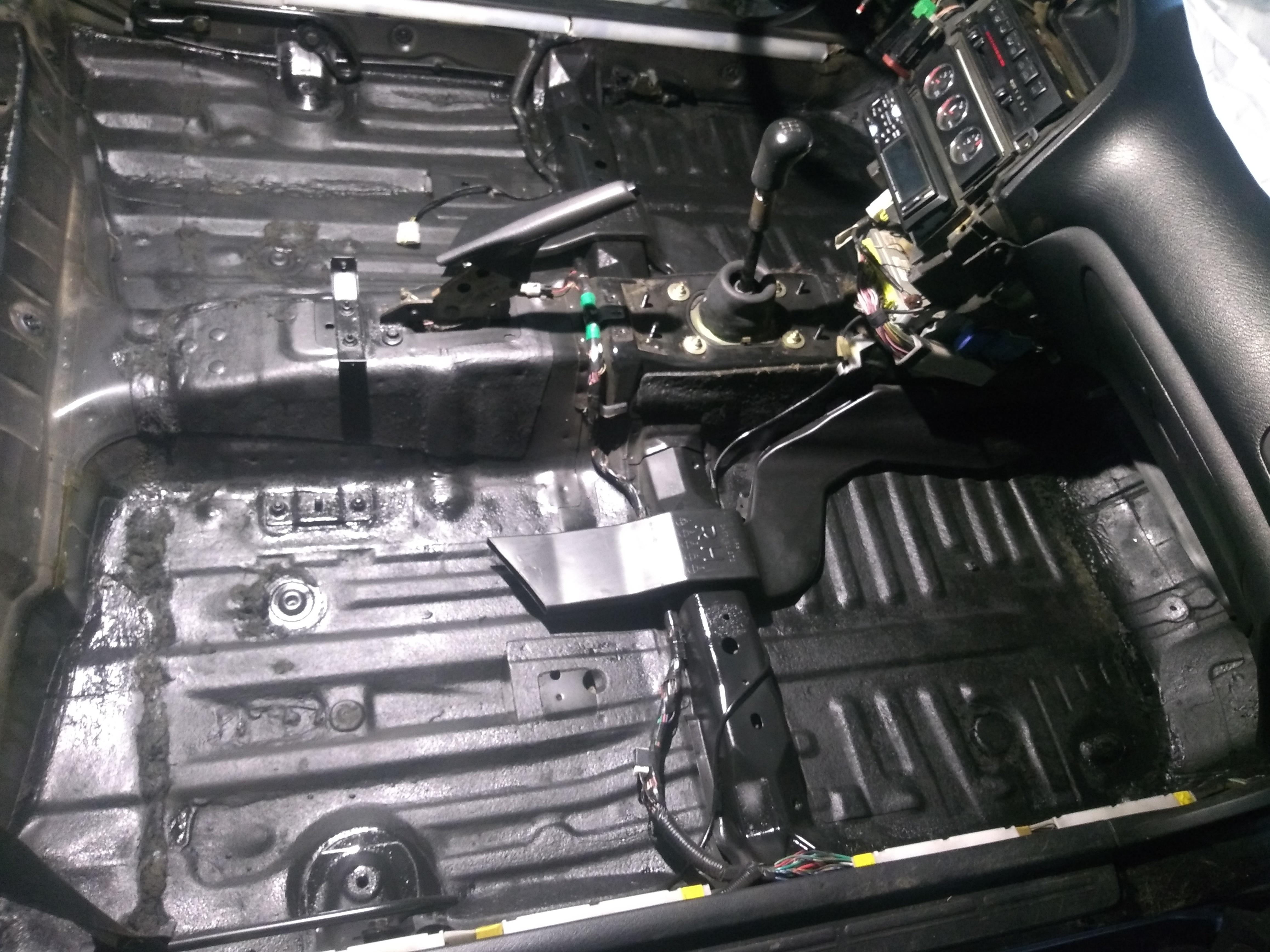

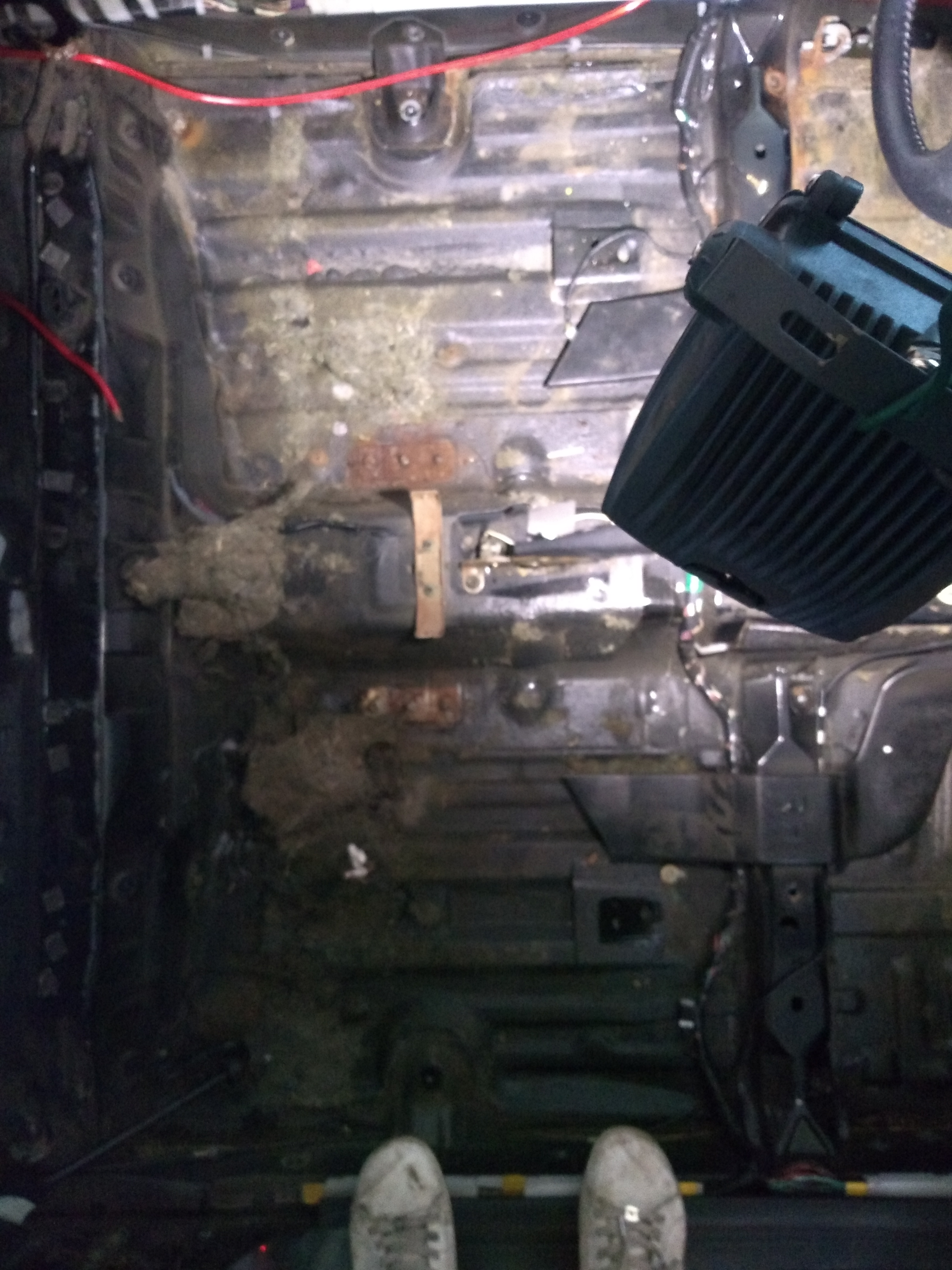

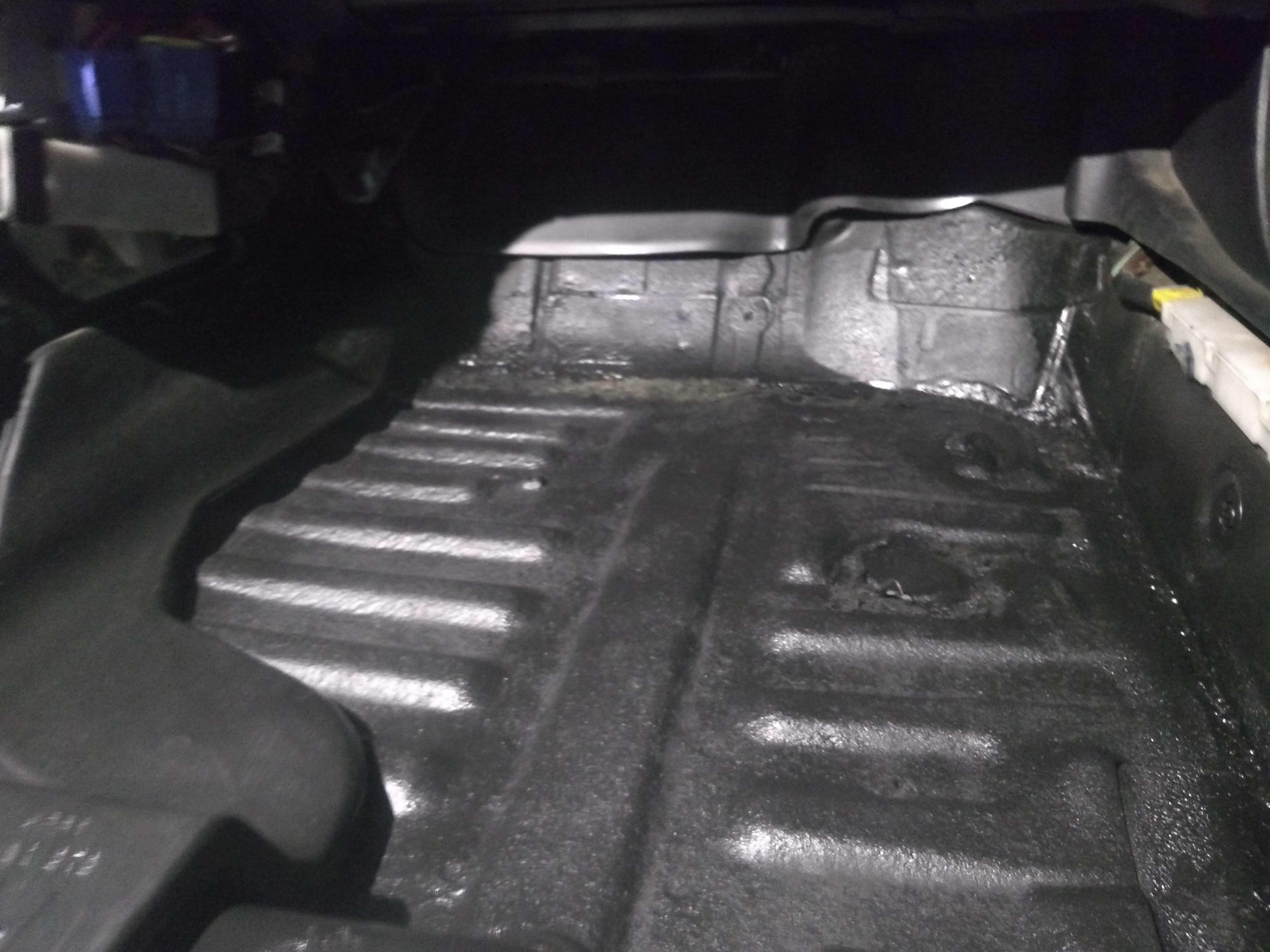

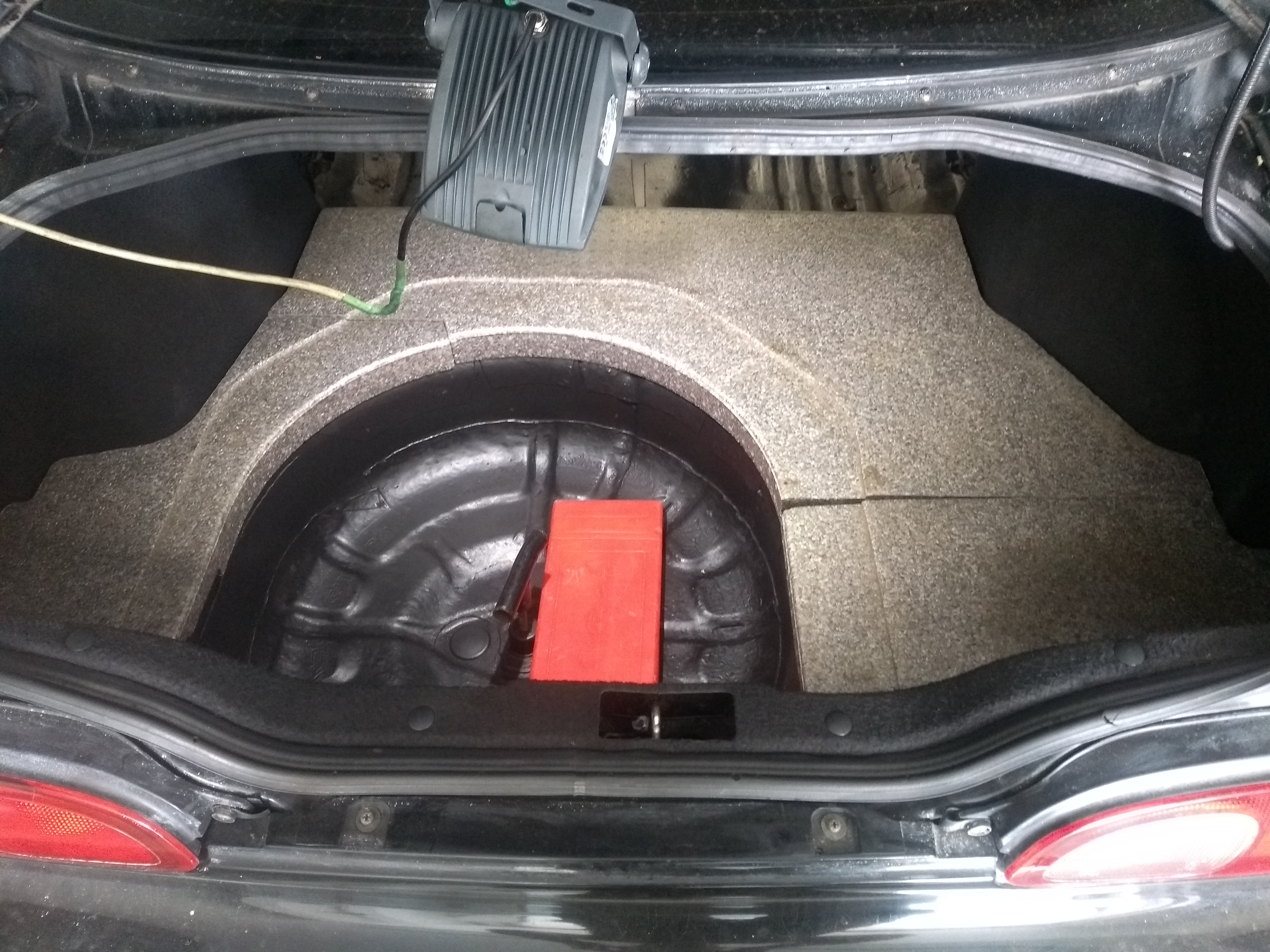

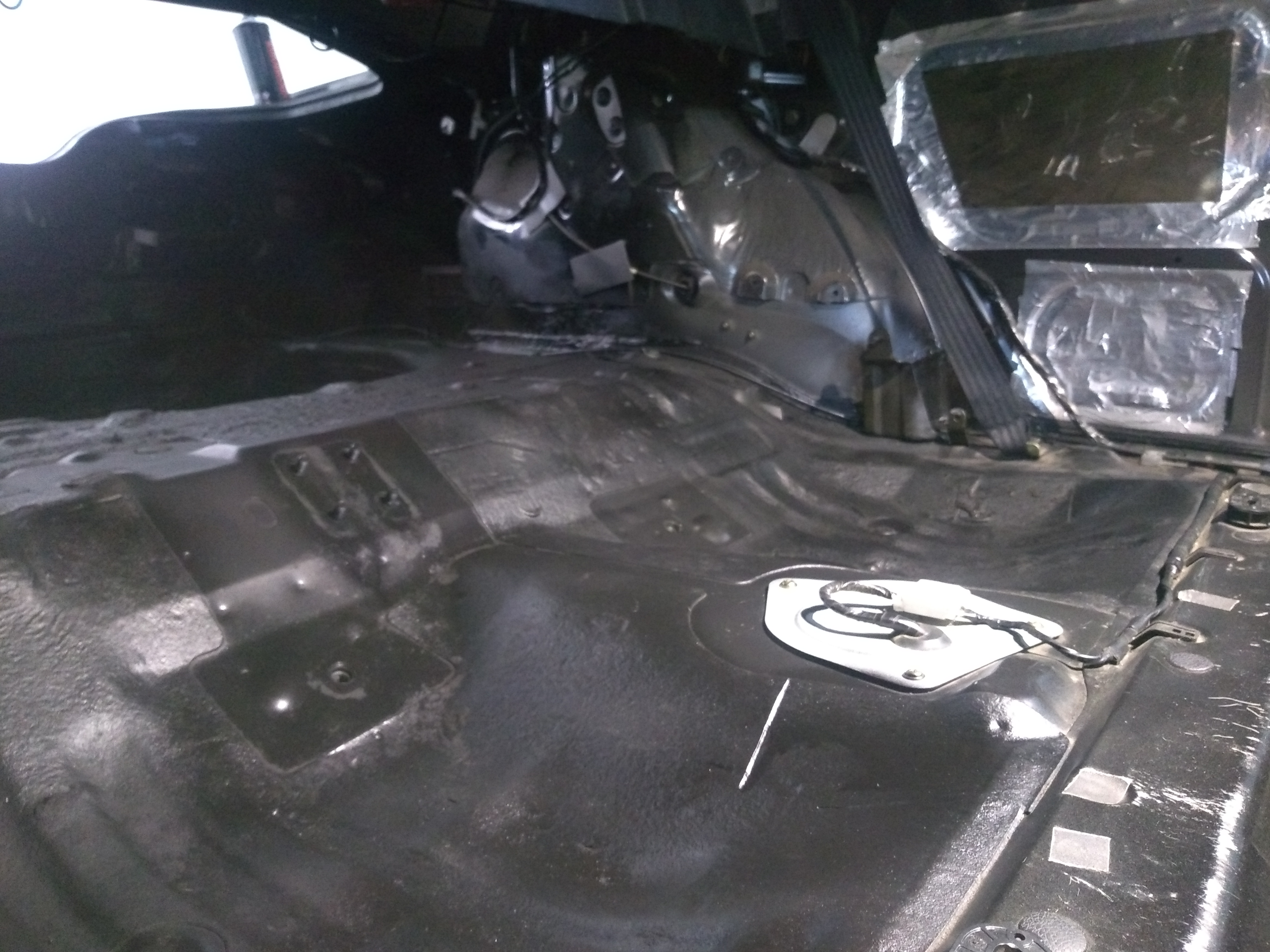

Temat poszedł dalej... Podłoga od środka karoserii została kompletnie sprawdzona i zabezpieczona. W tym również profile zamknięte.
Film i focie. :D poniżej. Co kto woli.

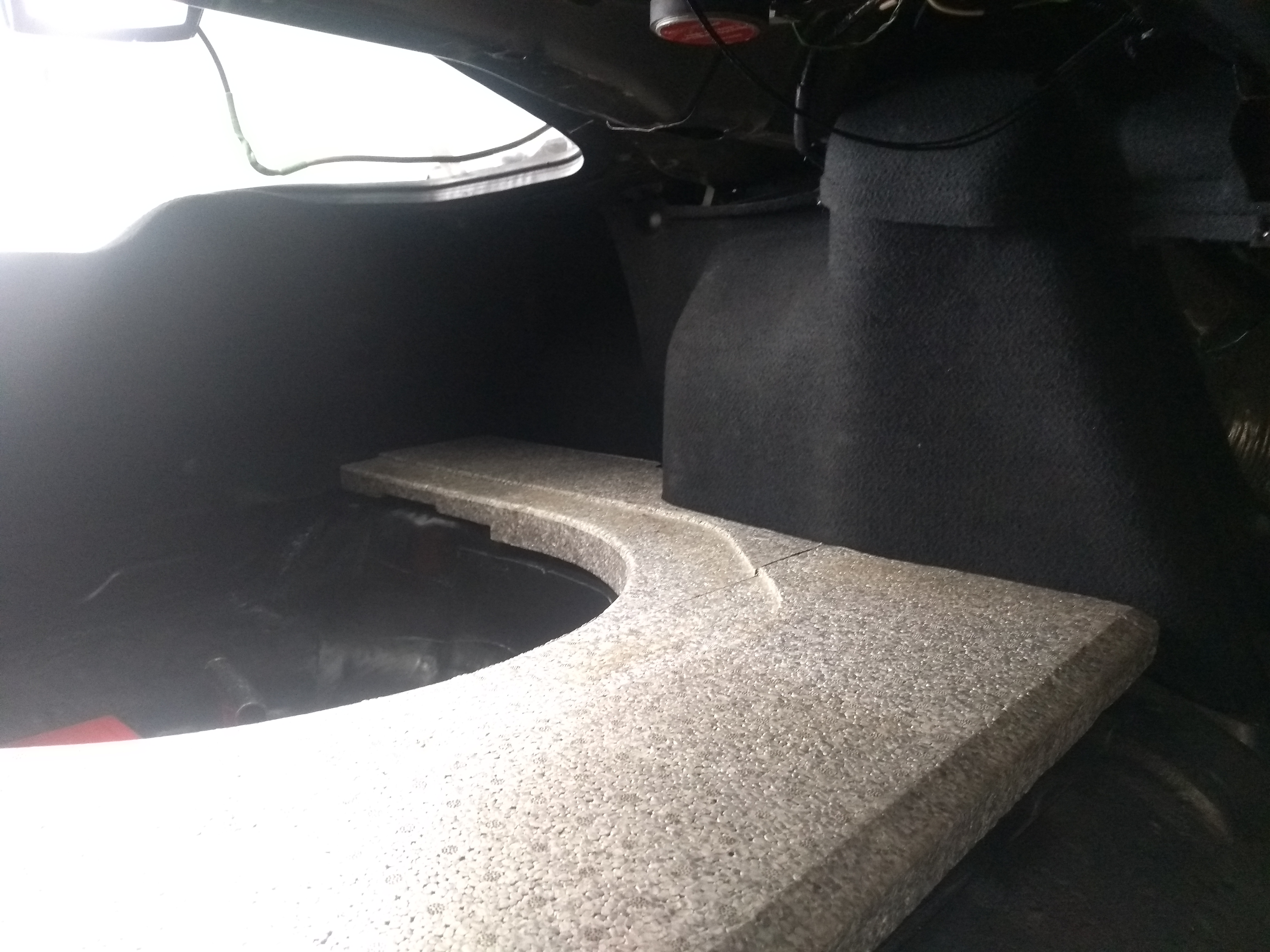

2 Wymiana wykładzin na czarne. (Bagażnik już zrobiony)

Niestety fotele na górze wyblakłe od słońca a na dole ciemniejsze.
Tak było przed
A tu już po. Widać różnicę mam nadzieję.

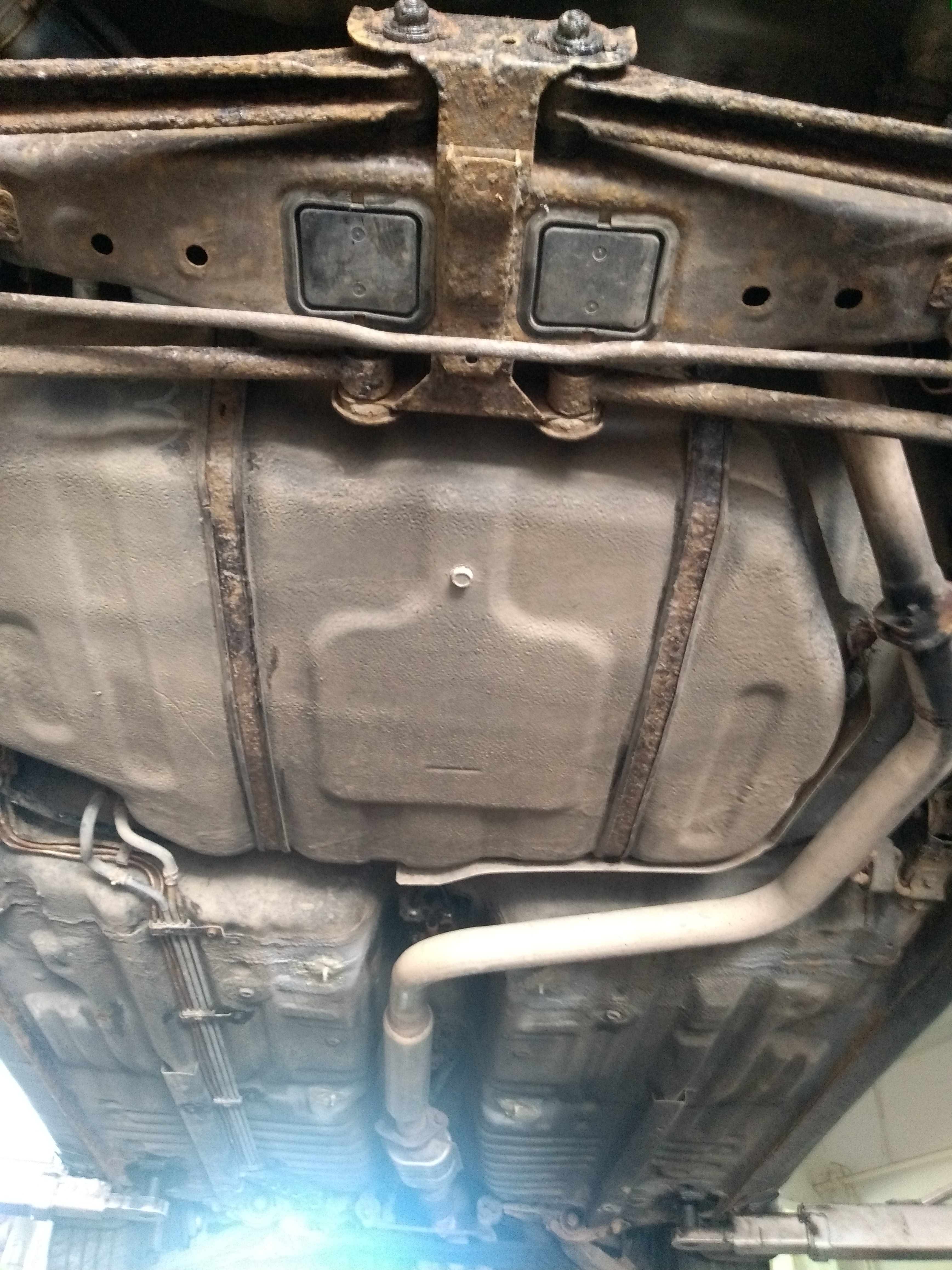

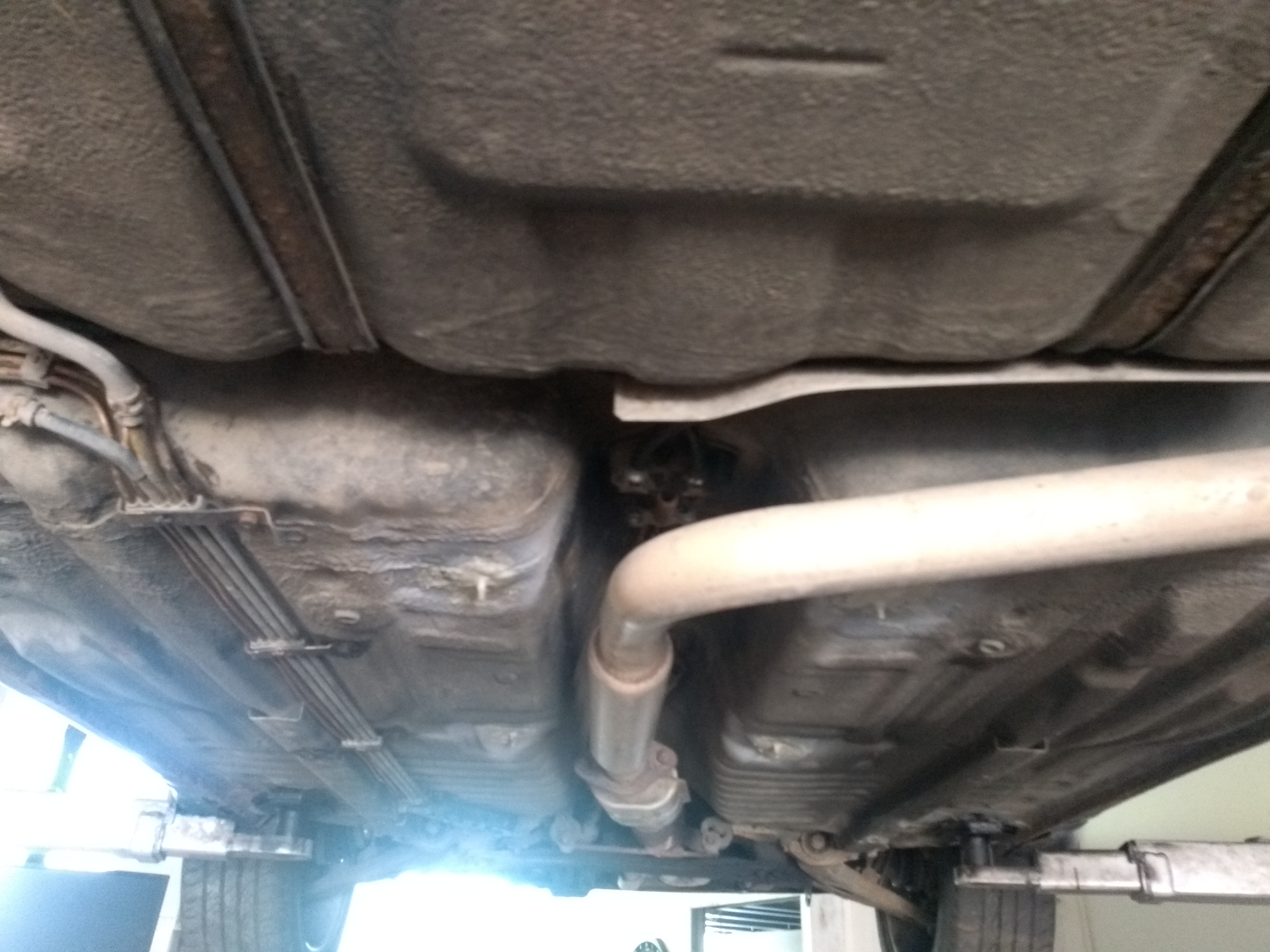

Postprzez ArteK » 9 lip 2019, 19:21
Może głupie pytanie zadam, ale... Rdzy się pozbyłeś(wyciąłeś, wyczyściłeś) i dopiero zamalowałeś podłogę? Wcześniej przed poszedł podkład?
Od: 24 paź 2013, 18:50
Posty: 628 (22/14)
Skąd: SX
Auto: Mazda 626 GD '91 FE4
Postprzez SebaGarage » 9 lip 2019, 21:25

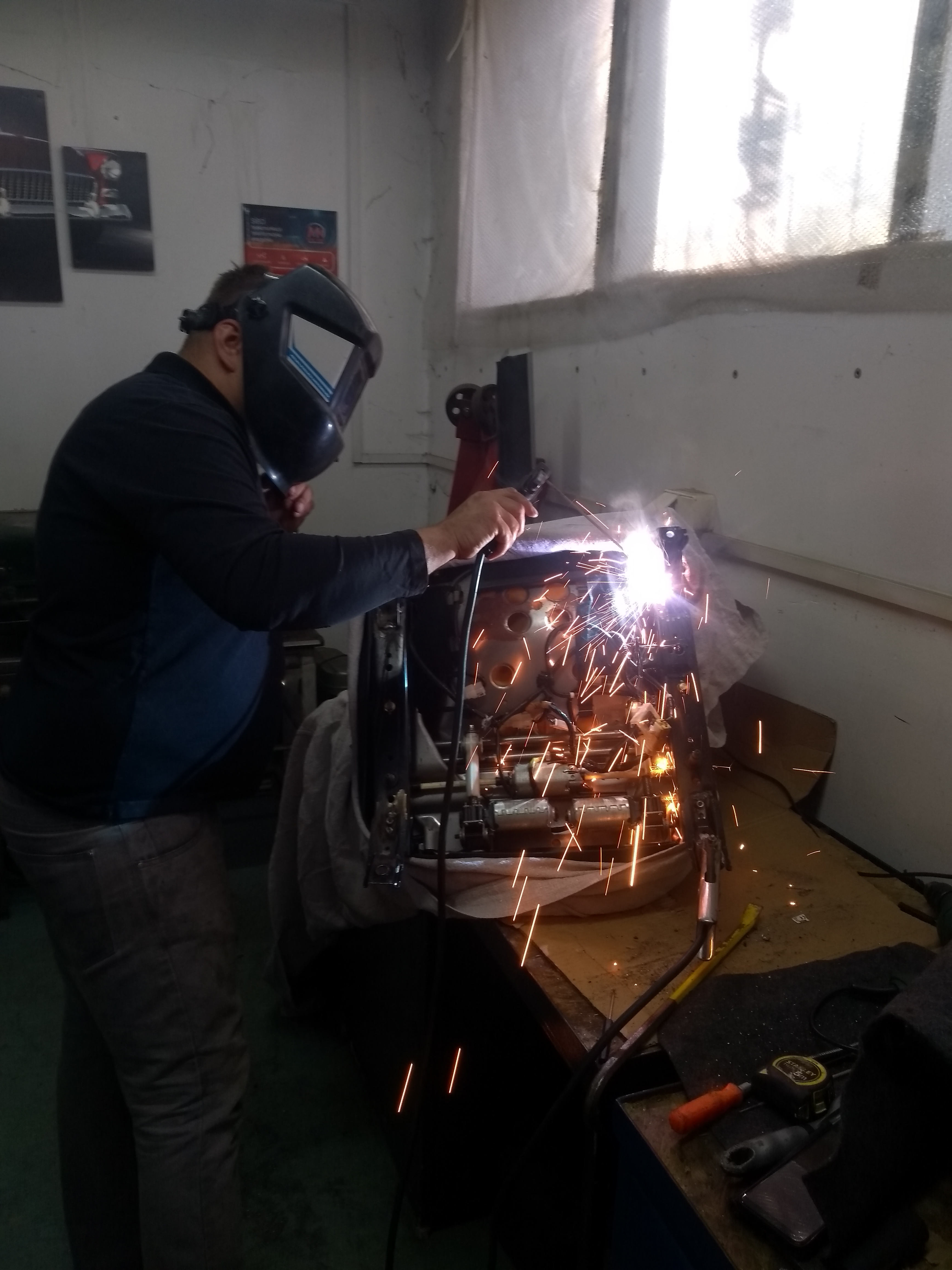

Pytanie wcale nie głupie. Po prostu w opisie skupiam się na efekcie nie na wykonanej pracy. Bo to najnudniejsza część.
Na podłodze od wewnątrz, jak pisałem generanie nie było tragedi więc szczota druciana w zasadzie wystarczyła czasem ręcznie, czasem wiertarka...( jescze zostało od spodu ) w kilku miejscach głównie na lączeniu rogów z podłogą, mocowaniach foteli i w bagażniku stosowałem/testowałem inchibitor rdzy epoxy brunox na całość po doczyszczeniu/zmatowieniu/odtłuszczeniu poszedł podkład epoksydowy dwie warstwy. Profile zamknete zabezpieczałem środkiem na bazie wosku poszło mi tego 3 l Wszystkie środki BOLLa.
W aucie były miejsca gdzie blacha była wycinana ze względu na korozję i wspawywane nowe elementy między innymi część progów i nadkole. ( mimo tego wyszłą rdza po obu stronach od nowege elementu.)
Ponieważ w większości robię sam w pojedynkę. To nie zawsze mam czas czy chęć nagrywać co robię.
Zdjęć trochę jest. Na wypadek gdyby kiedyś miała zmienić właściciela. Ale to mało prawdopodobne <serduszka>
Szczerze mówiąc nie spodziewałem się, że kogoś zainteresuje moja technika i technologia <lol>
Zresztą to nie reklama w celach sprzedażowych tylko zwykłe samochwalstwo :) jak pięknie zrobiłem <jupi>
Ale jak ktoś będzie miał konkretne pytania zawsze chętnie odpowiem..chyba, że to będzie tajemnica <oczko>
https://youtu.be/2mcb_Pz8D4I

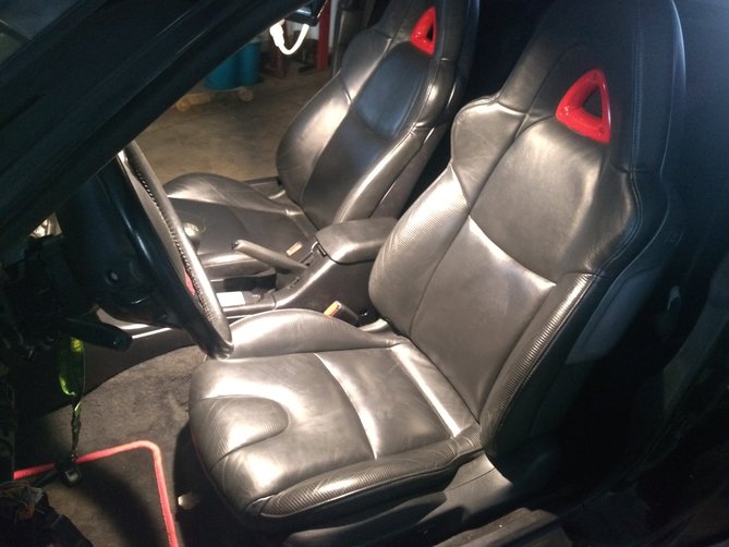

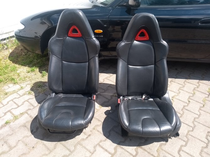

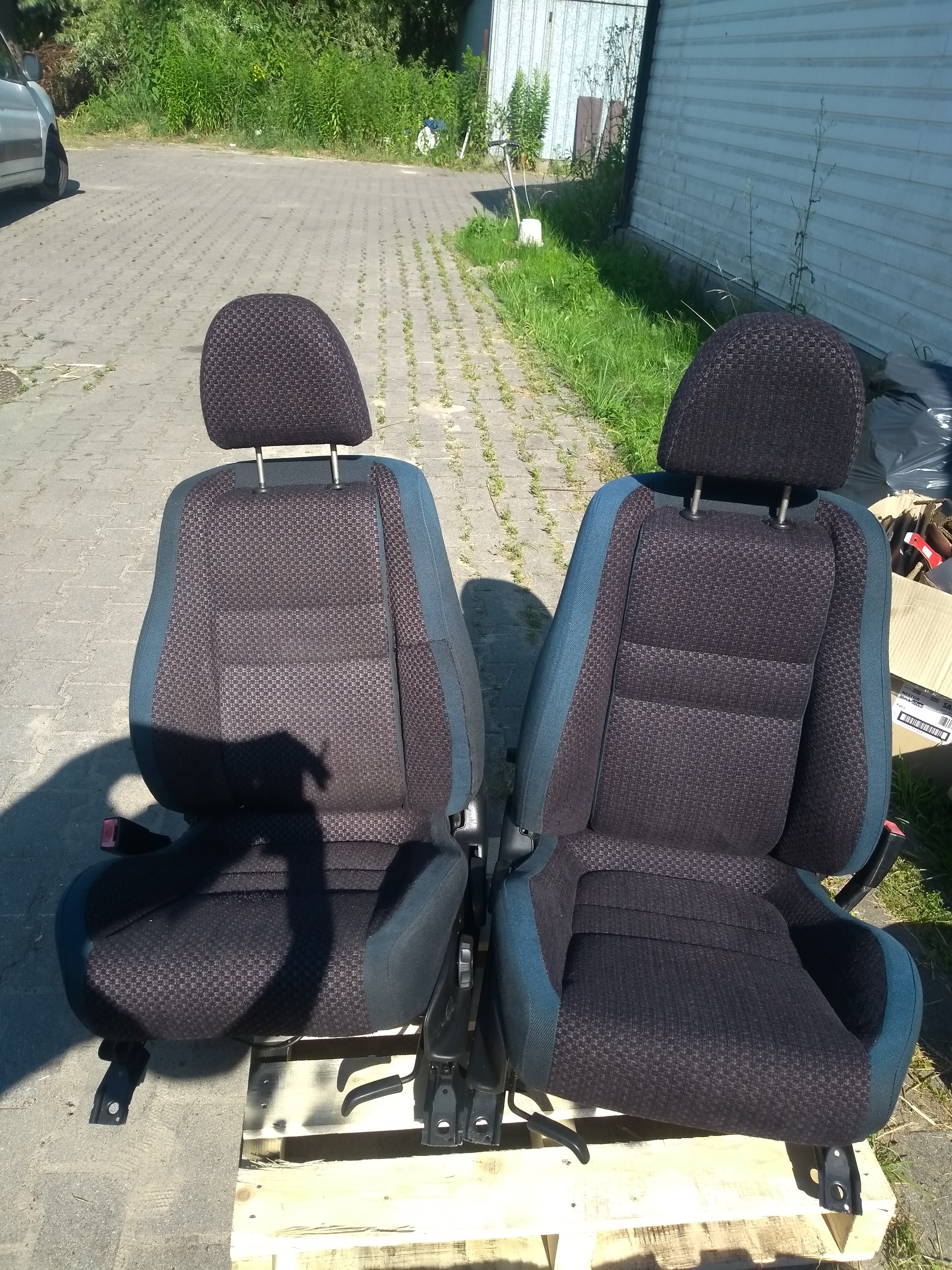

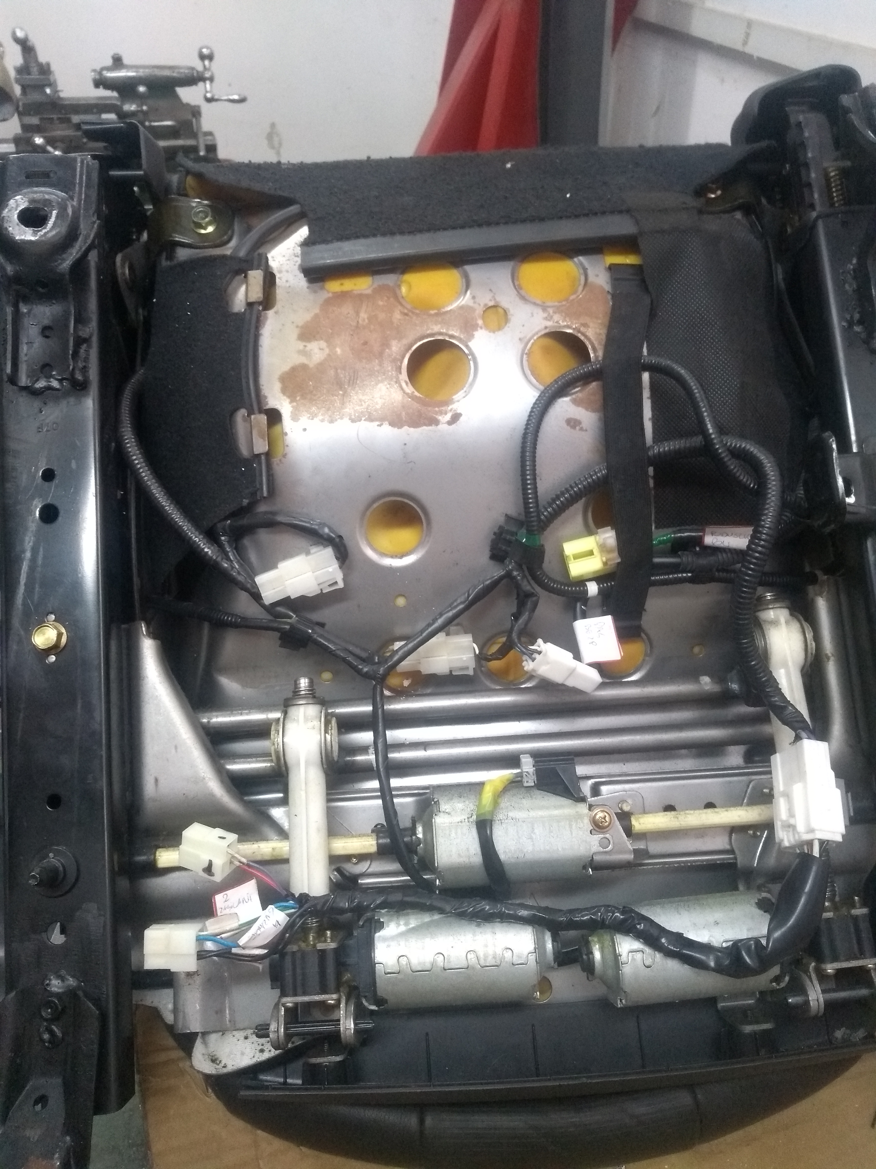

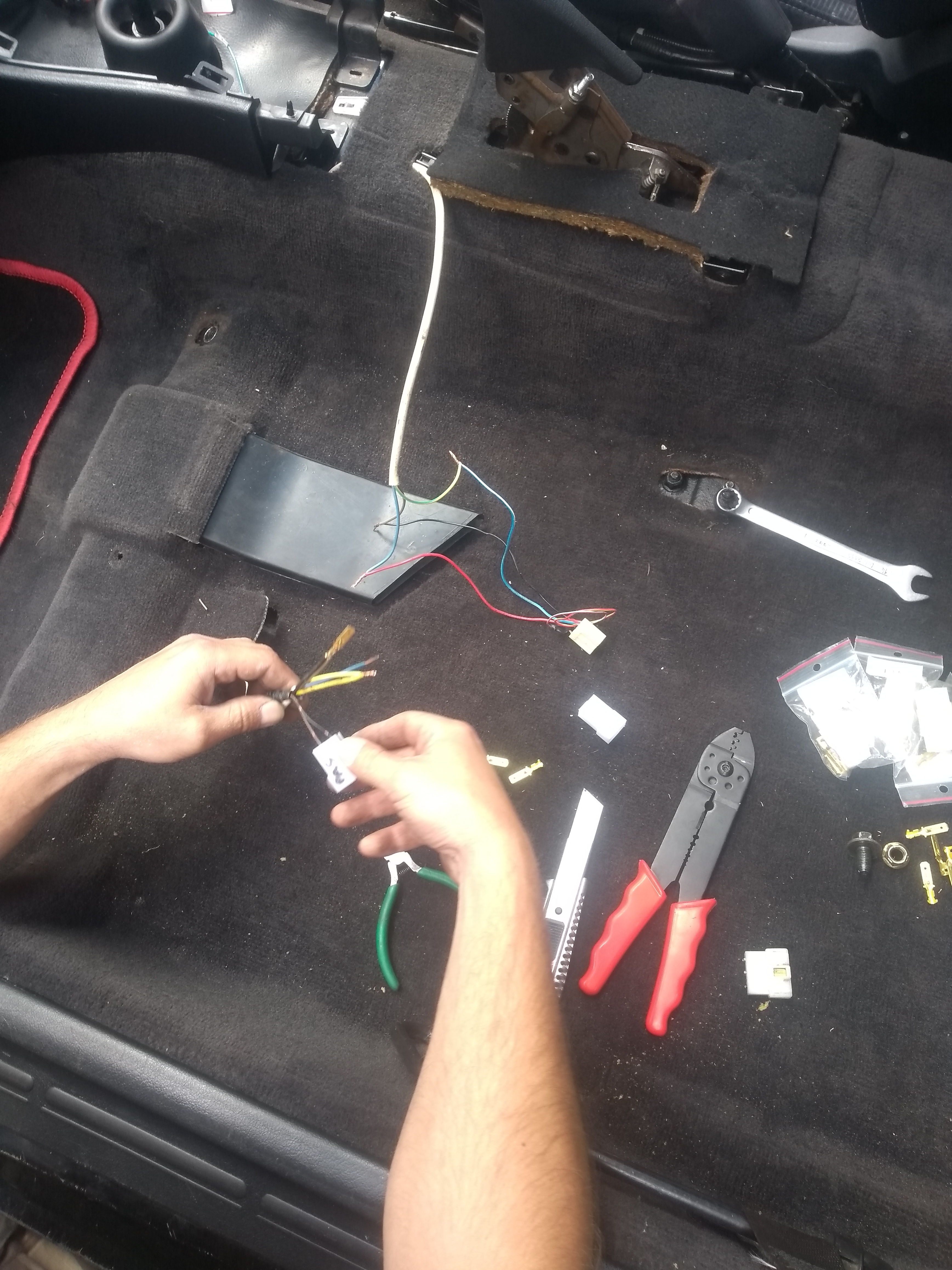

Apropo foteli z Rexa :D

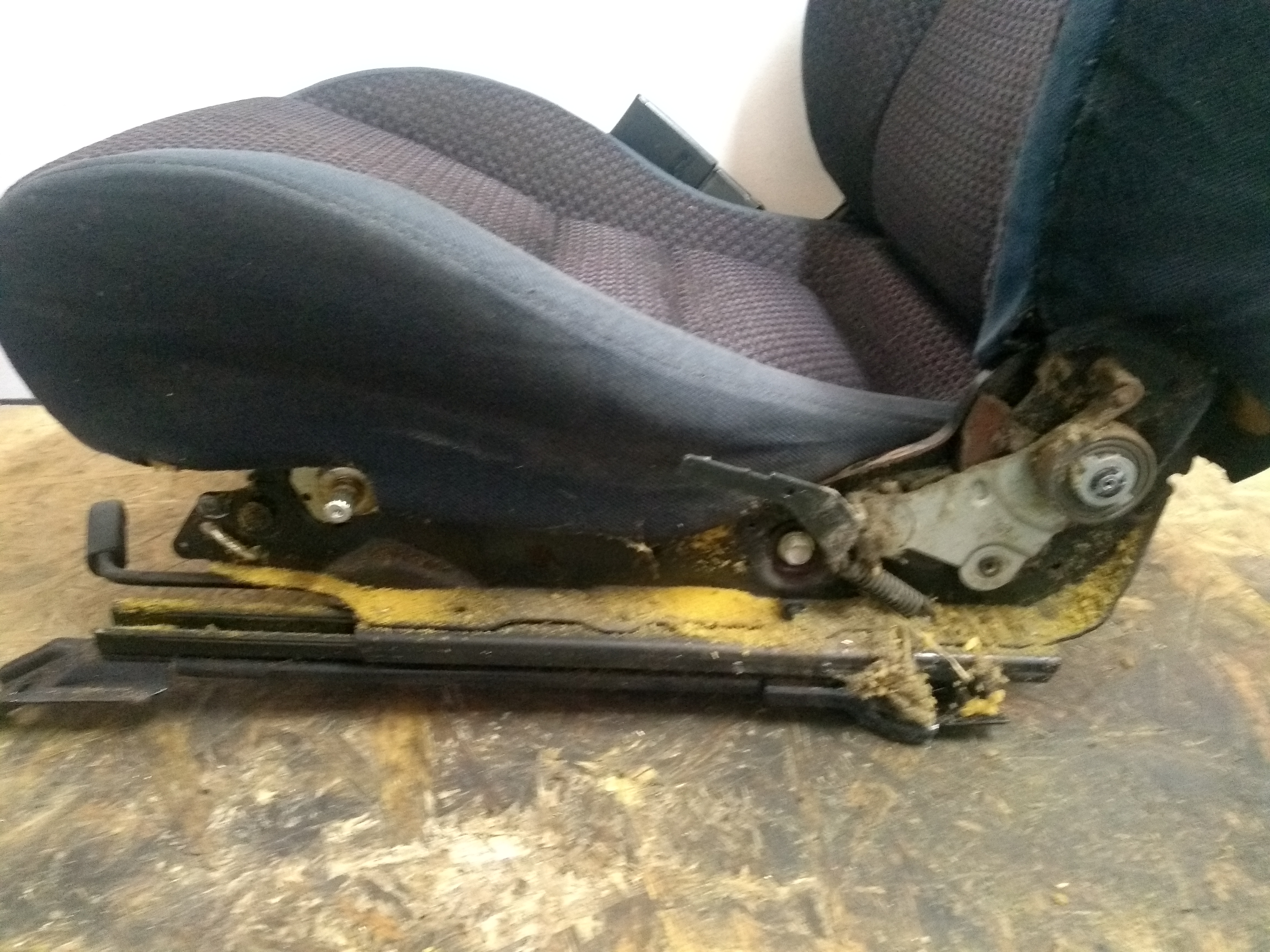

Zakupione fotele. Razem z wiązkami i włącznikami do podgrzewania. Fotel kierowcy elektryczny .
Przykręcone i przyspawane oryginalne mocowania z foteli seryjnych. 4 h rozwieralem nity żeby nic nie uszkodzić
Podorabiane są nowe wtyczki w fotelach i samochodzie więc są w pełni funkcjonalne.

Postprzez radar88 » 9 lip 2019, 21:35
Generalnie Brunox to lipa, poprawialem po nim juz kilka razy...na przyszlosc lepszy APP R stop :)
Ladny ten MiXik :)
Kamil
Od: 24 kwi 2009, 19:24
Posty: 5563 (23/27)
Skąd: Częstochowa/Teklinów ŚL
Postprzez SebaGarage » 9 lip 2019, 21:49
Kurde. A mówiono mi co innego odnośnie brunoxa.?
Kolega stosował w Nissanie Patrolu i był happy
Od: 9 cze 2019, 09:56
Posty: 40
Auto: MX-6 2,5V6 E-spec 1993r.
Postprzez radar88 » 9 lip 2019, 22:23
SebaGarage napisał(a):Kurde. A mówiono mi co innego odnośnie brunoxa.?
Kiedys dawno dawno temu Brunox byl dobry, ale jakis czas temu poprawialem slupek A wlasnie po brunoxie...

Postprzez SebaGarage » 10 lip 2019, 07:17
No cóż... wyjdzie w praniu. Za jakisczas i tak prawdopodobnie będę wymieniał ykładzinę podłogi to zerknę co sie dzieje. Ale nie powinno nic wyłazić. Dobrze czyściłem nawet jak na inchibitor to zbyt mocno.

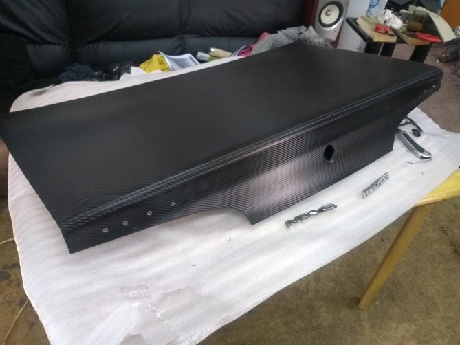

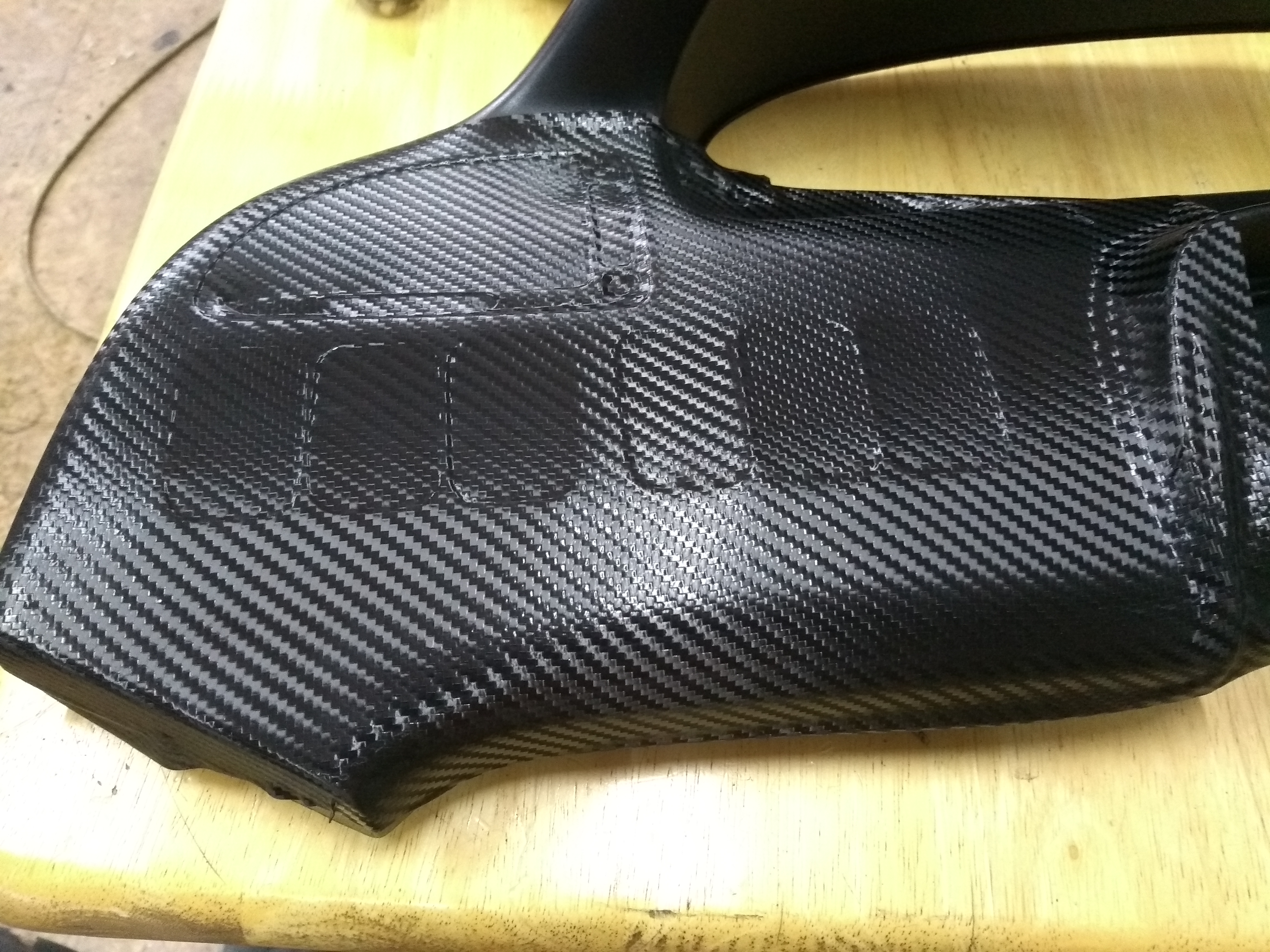

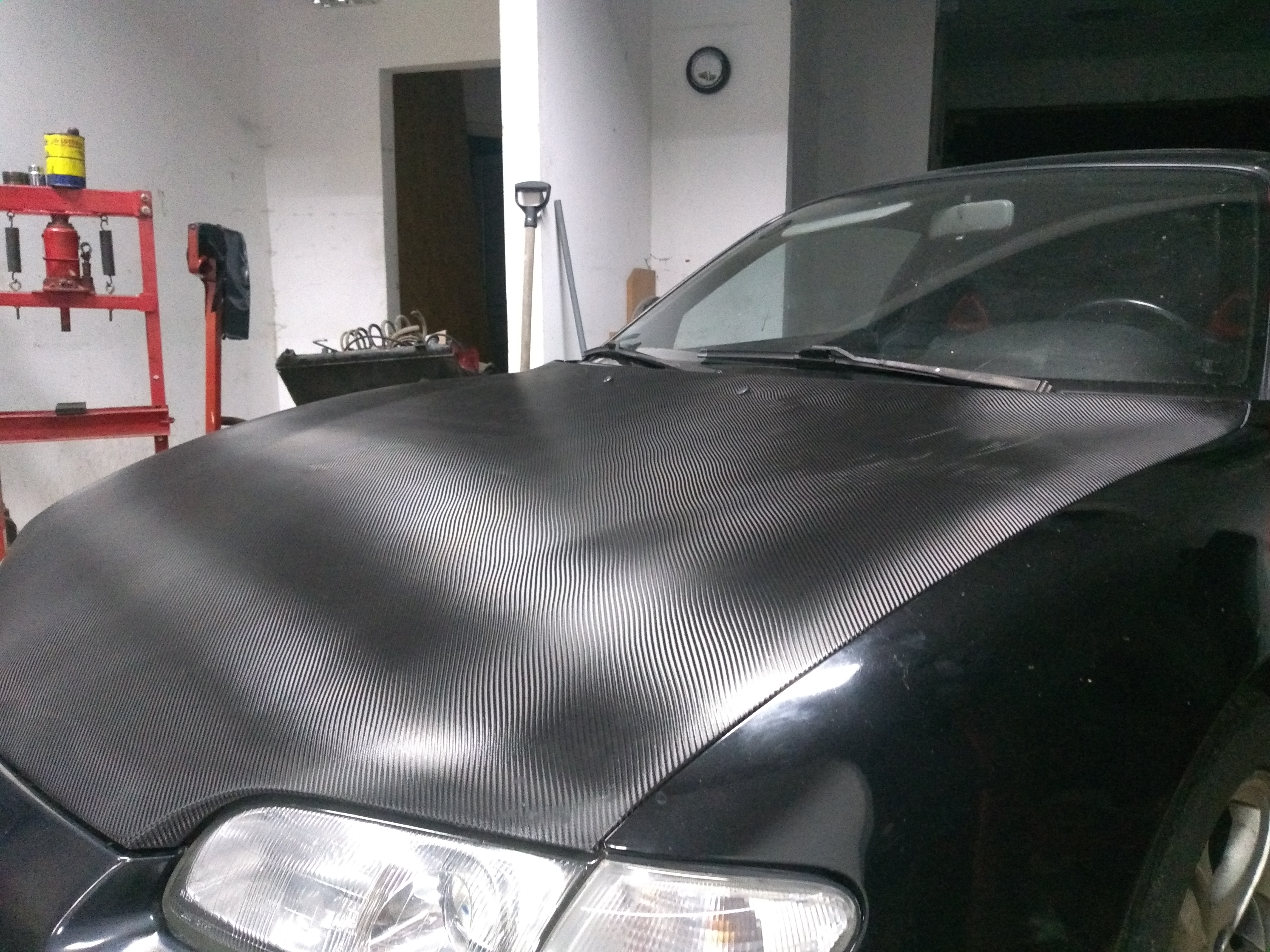

Postprzez SebaGarage » 3 sie 2019, 12:06
Zaczynam oklejać :)

Postprzez Beny » 3 sie 2019, 12:30
Nie me gusta,ale podejrzewam ze wieksze łał zrobiło by wypolerowanie tego co jest ;)
Posty: 8657 (86/84)
Postprzez SebaGarage » 4 sie 2019, 09:33
Niestety nie.
Jest to rozwiązanie najprawdopodobniej chwilowe.
Niestety maska nie nadawała się do polerowania( jest w masakryczny stanie, tak jak przedni zderzak.)
Aczkolwiek zawsze mi się marzyło auto gdzie maska dach i tylna klapa jest tak oklejona.
I tak też zrobię.
Folia ma to do siebie że łatwo ją zdjąć :)

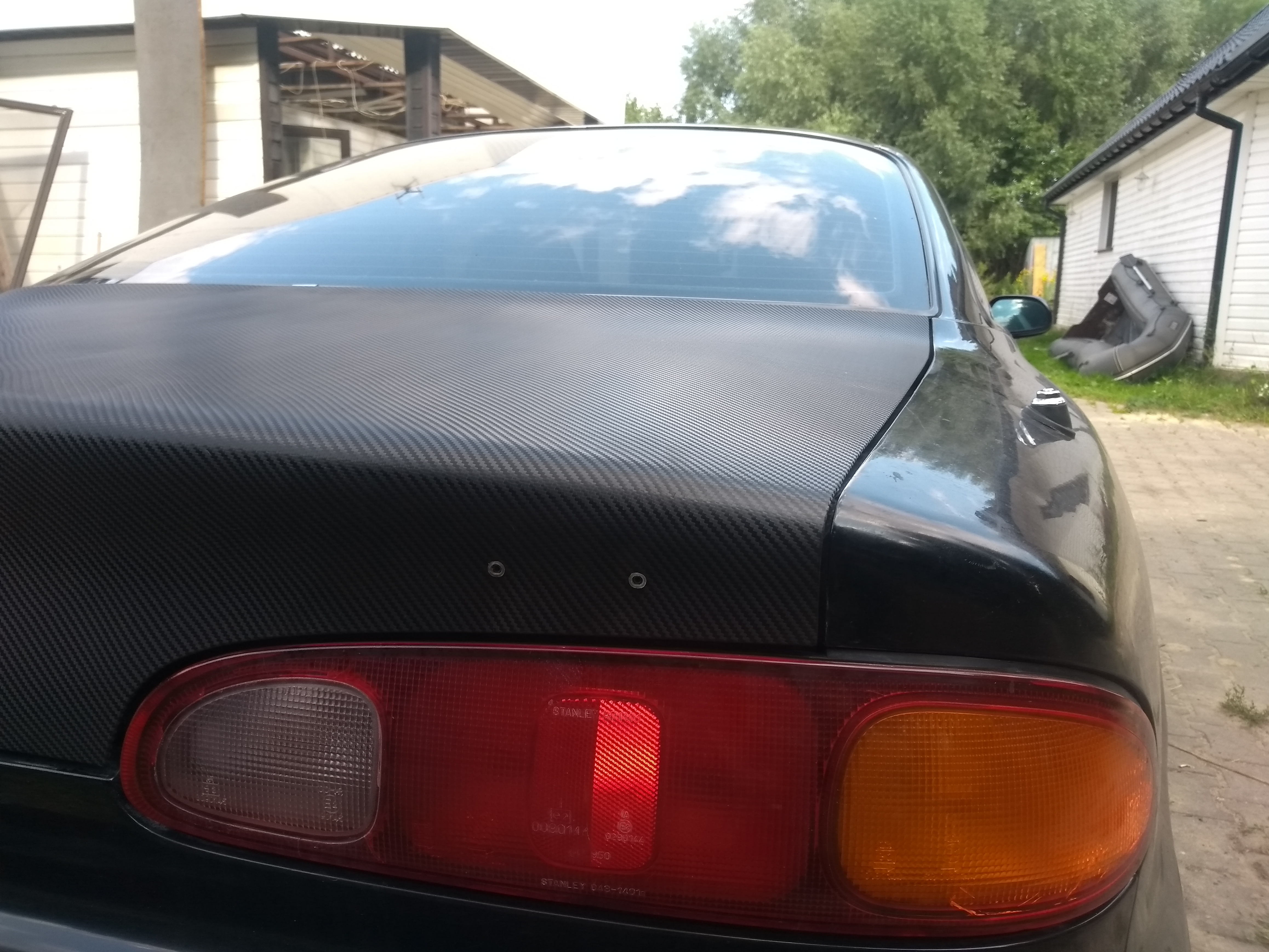

Postprzez SebaGarage » 5 sie 2019, 20:37
I lecimy dalej z folią.

Postprzez mrd » 9 sie 2019, 09:45
Widzę moda na oklejanie coraz większa...
A nie lepiej było polakierować ten panel?

Postprzez Adoz » 9 sie 2019, 19:58
Mi też ten alacarbon nie podchodzi xD lepiej okleić w jakis np. czarny połysk.

Postprzez SebaGarage » 11 sie 2019, 10:19
Każdy ma swój gust.
Ja prawdopodobnie deczko przestarzały <lol>
Jest już konkret projekt na to auto i ten Ala carbon pasuje do tematu. Czerń, czerwień i biel.
Chociaż... Chodziła mi po głowie zmiana koncepcji na zupełnie inną. Widziałem kiedyś na YT jasną beżową...ecru...czy jak to się tam nazywa i zakochałem się w tym aucie. Jak znajdę to wrzucę zdjęcie lub film.
Tylko to by się wiązało już z kompletną zmianą koloru. Bo nie wyobrażam sobie oklejania z czarnego na taki jasny beż. Otwierasz maskę a tam czarno. Drzwi otwierasz a tam czarno. :| Może to będzie kiedyś następny krok. Na razie realizuje projekt VENOM <faja>
I tu carbon jest git.

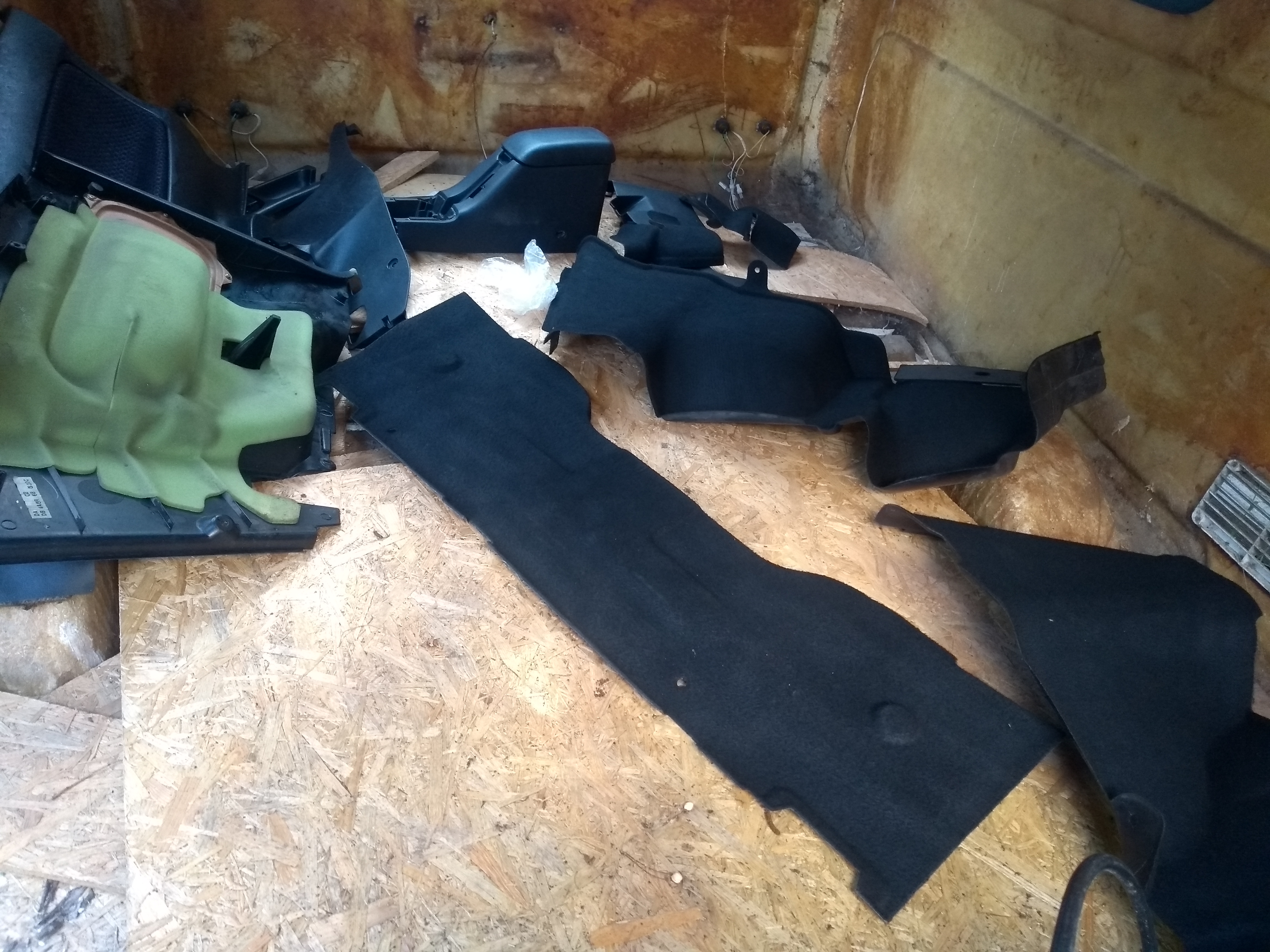

Ostatnio nawiozłem trochę gratów
Szaber,szaber,szaber...a co z tego wyjdzie???? Kto to wie ...
