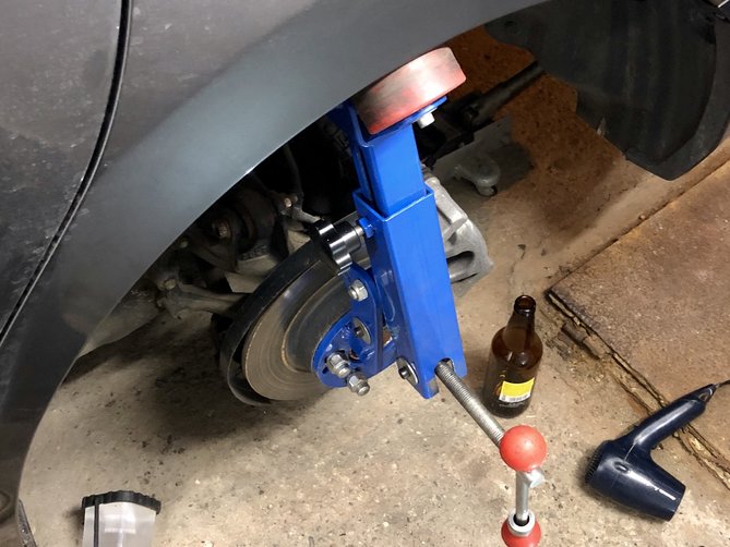

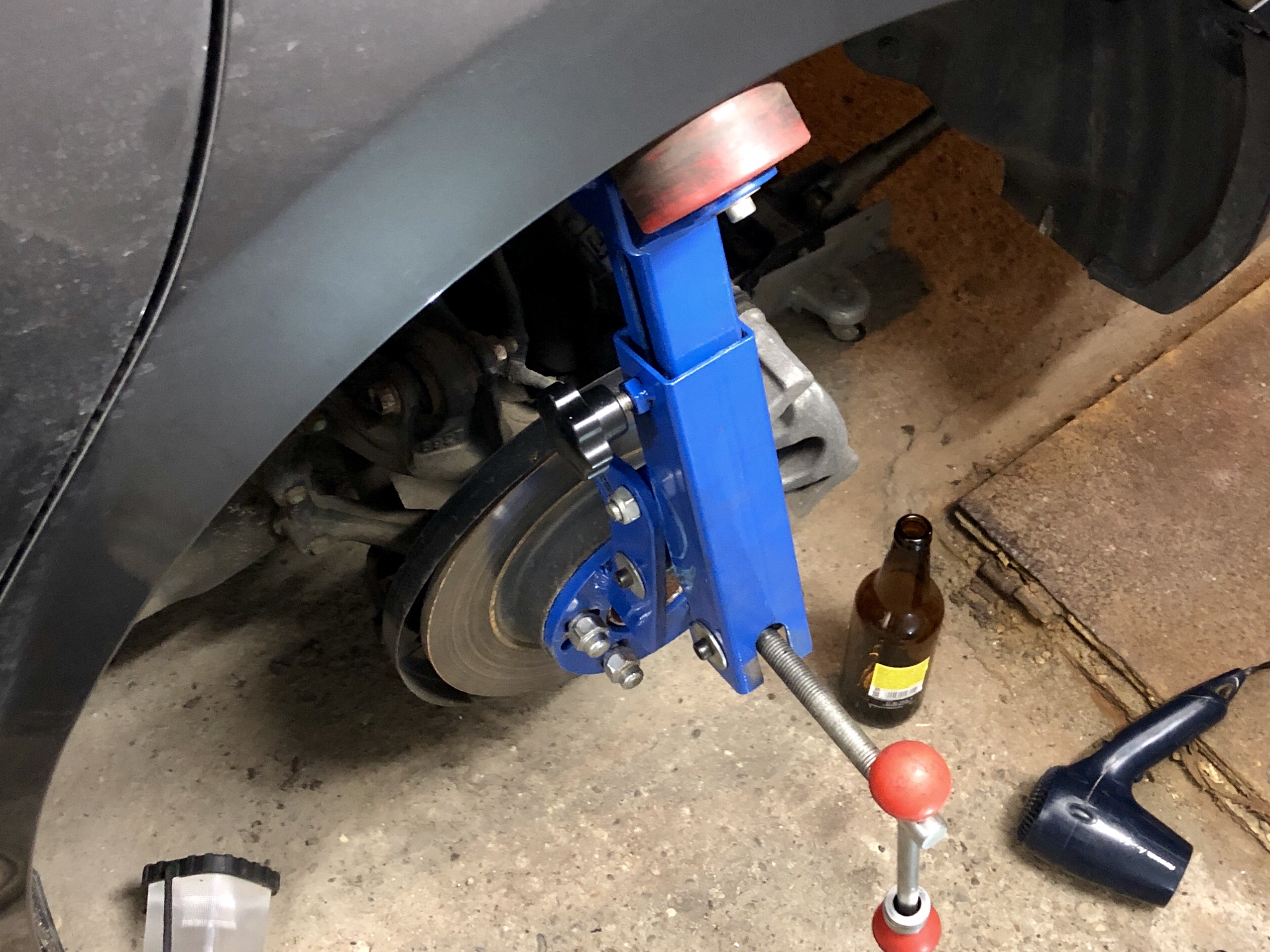

Postprzez Myśliwy » 14 maja 2019, 10:27

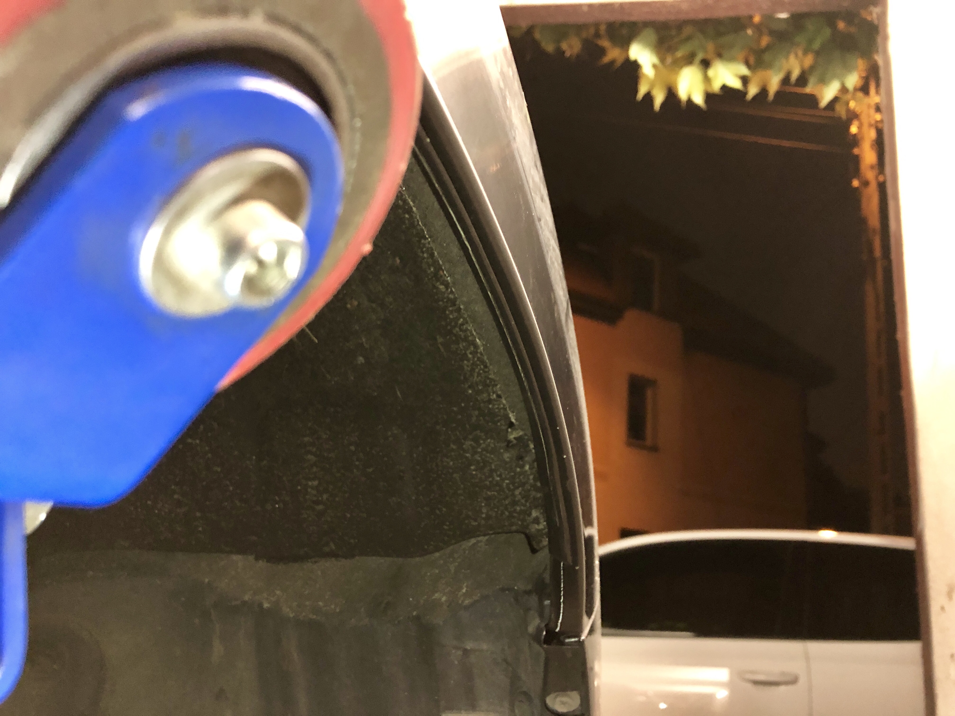

Ostatnie 2 wieczory spędzone przy pracy nad tylnymi nadkolami.
Udało się pozaginać ranty bez uszkodzeń lakieru.
Trochę ciepła z suszarki, rolka do nadkoli, sporo cierpliwości i wszystko wyszło jak należy.
Dopinam ostatnie tematy i mniej więcej za 2 tygodnie auto będzie poskładane, na nowym kole i pneumatyce.
Trzymajcie kciuki <spoko>

Postprzez KMBak » 14 maja 2019, 10:38
Tak się zawsze zastanawiałem... Rolując nadkola – co z plastikami i innymi wypełnieniami, które są w nadkolu? Zostają szpary? O ile to się "wypycha"?
Od: 12 lis 2011, 13:36
Posty: 3822 (129/80)
Postprzez Myśliwy » 14 maja 2019, 11:00
KMBak napisał(a):Tak się zawsze zastanawiałem... Rolując nadkola – co z plastikami i innymi wypełnieniami, które są w nadkolu? Zostają szpary? O ile to się "wypycha"?
Jeśli chodzi o wygłuszenie nadkola czyli tą szmatkę którą nadkole jest wyłożone – nie jest ona w żaden sposób przymocowana do krawędzi rantu, z tym nie ma żadnego problemu.
Na promieniu nadkola który zaginałem nie ma też żadnym mocowań elementów z tworzywa. Mówię tu o tylnych nadkolach, z przodu to inna bajka ale tam rant jest zagięty fabrycznie.
Taką operacją zyskałem w zależności od miejsca ( rant od +/– osi pionowej nadkola w kierunku przodu pojazdu rant jest poszerzony) ok. 4-8 mm miejsca. Tyle powinno wystarczyć żeby koło 20 x 10j bezkolizyjnie schowało się w nadkole.

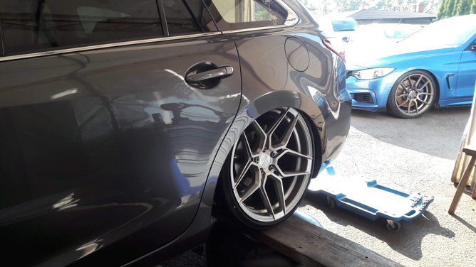

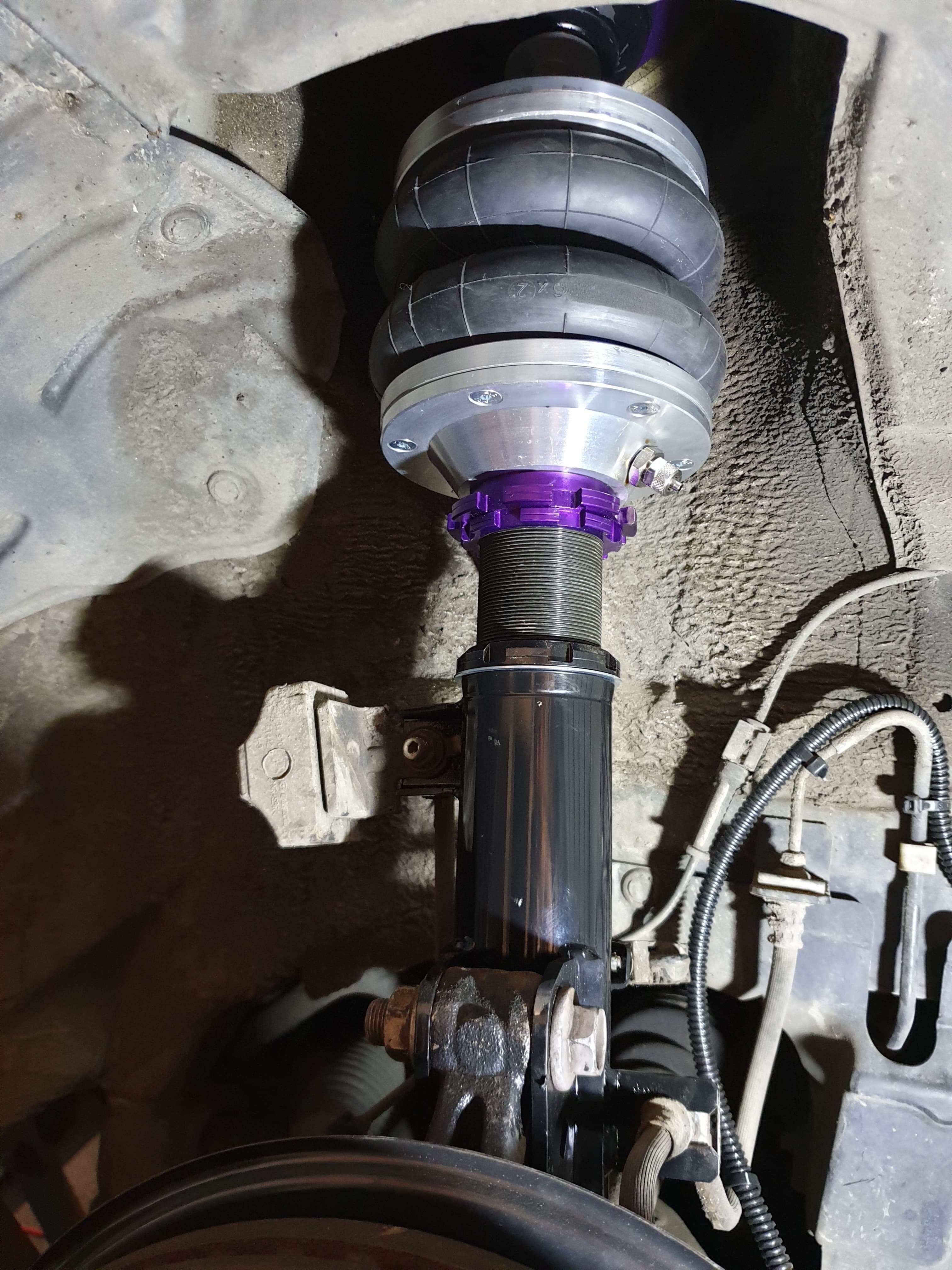

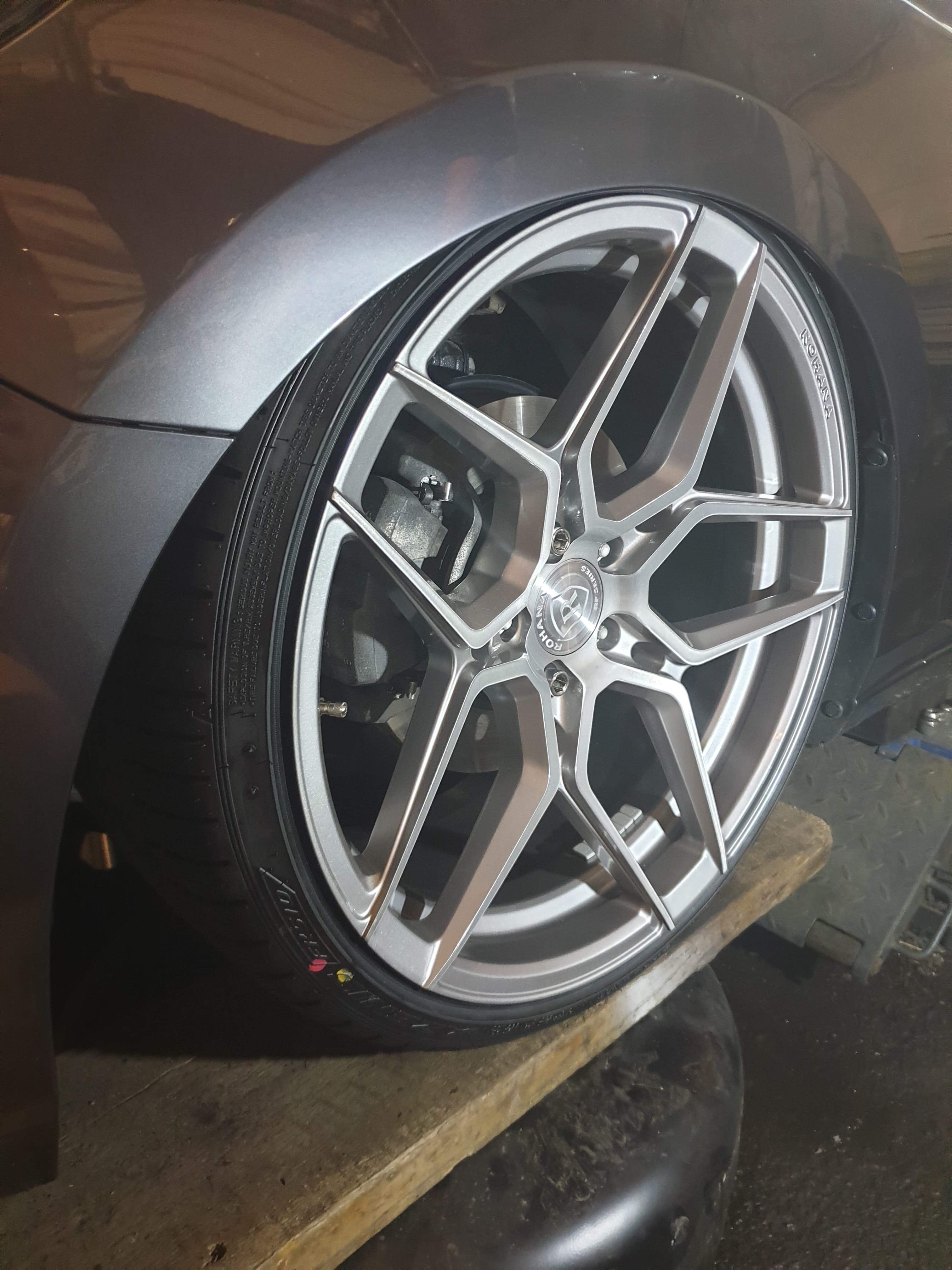

Postprzez Myśliwy » 6 cze 2019, 19:42
Pomału do przodu :)
Kilka fotek z prac przy aucie.

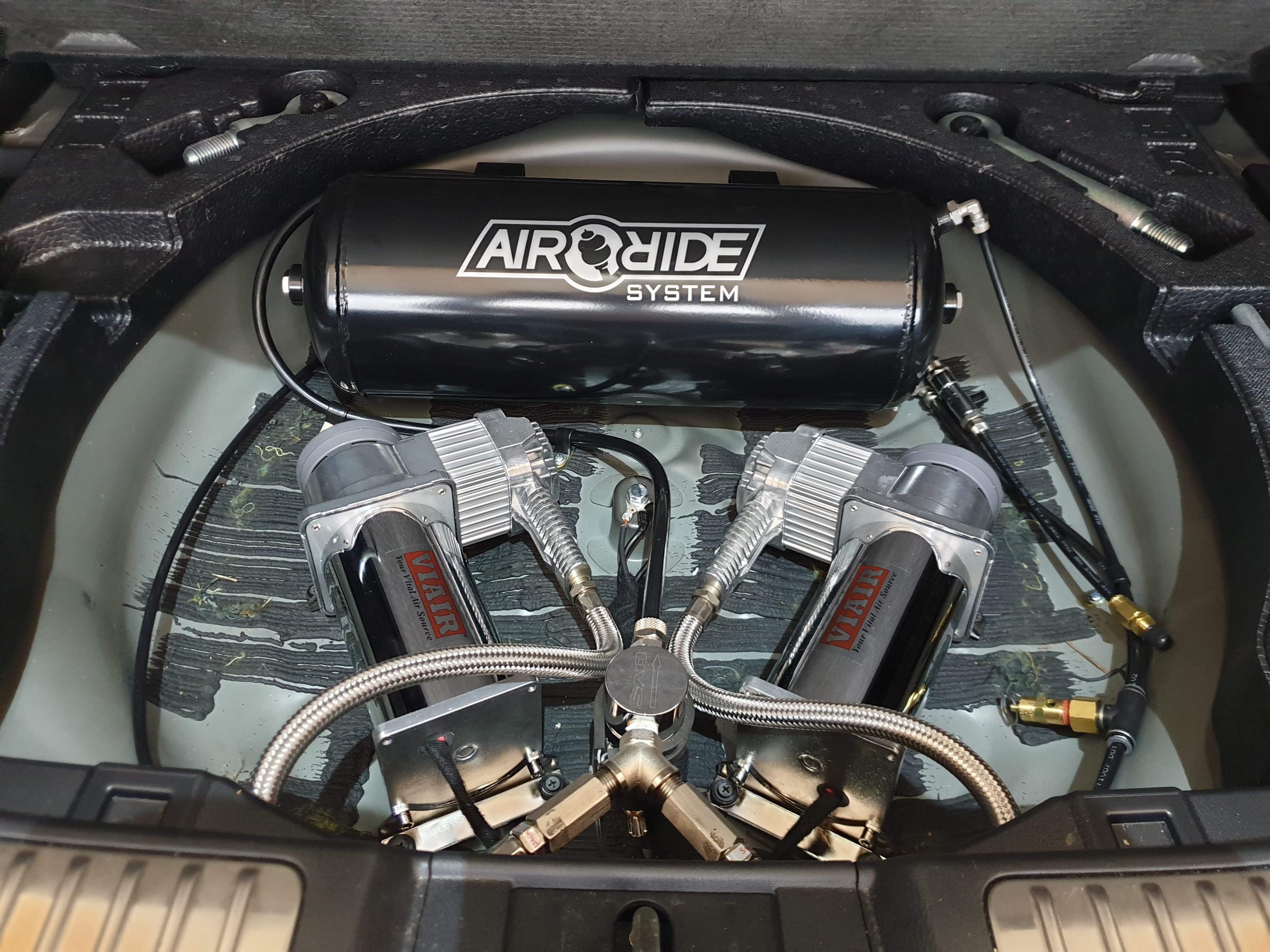

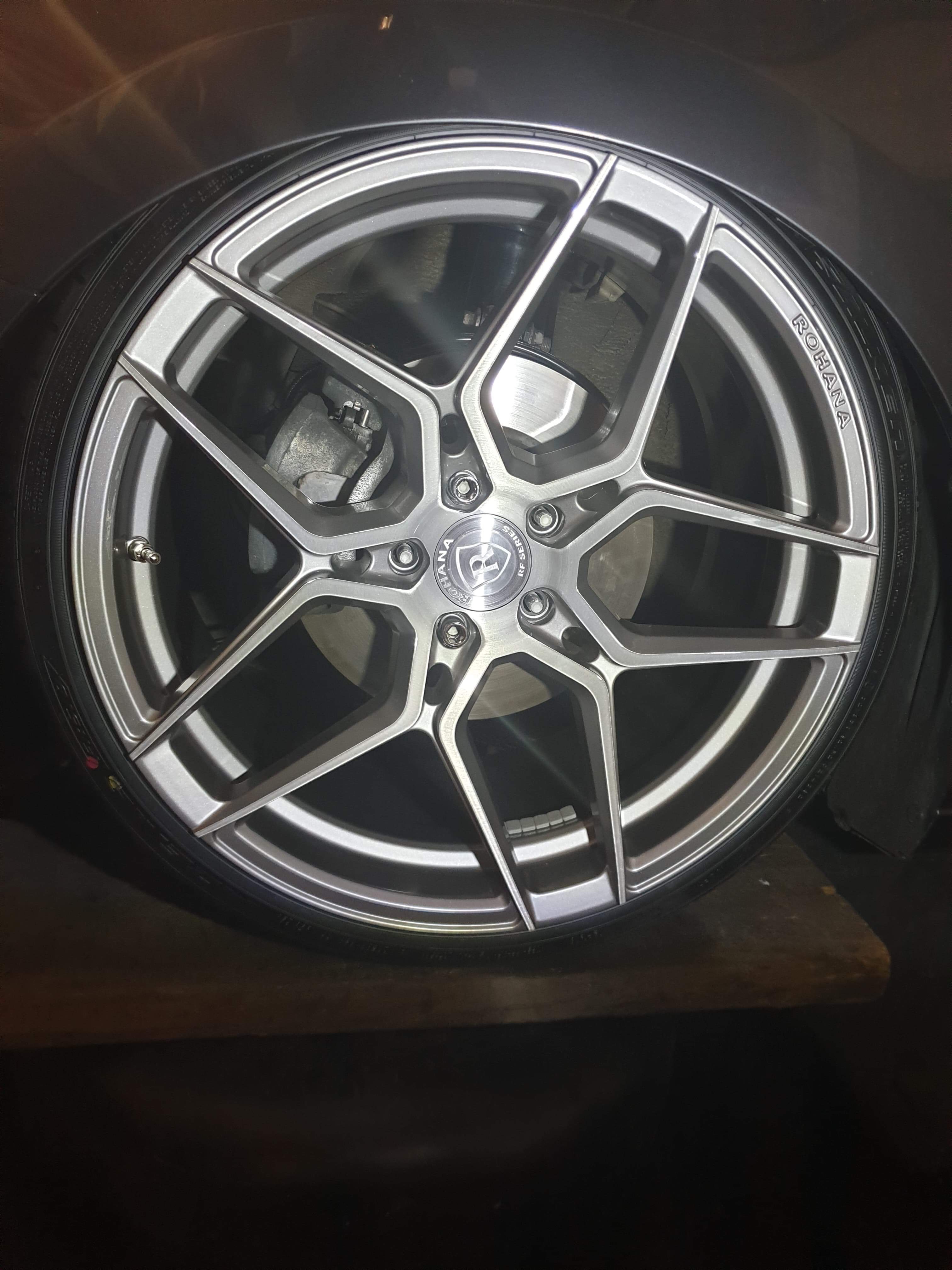

Postprzez Myśliwy » 9 cze 2019, 08:23
Kolejne fotki z montażu i pasowania.
Tym razem już z kołami
Zostało sprawdzenie szczelności układu, konfiguracja sterownika pneumatyki i zbieżność. Jak wszystko dobrze pójdzie to poniedziałek/wtorek już wyjadę :D

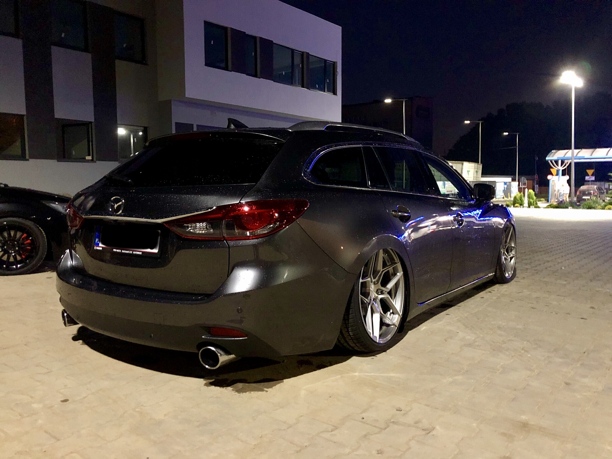

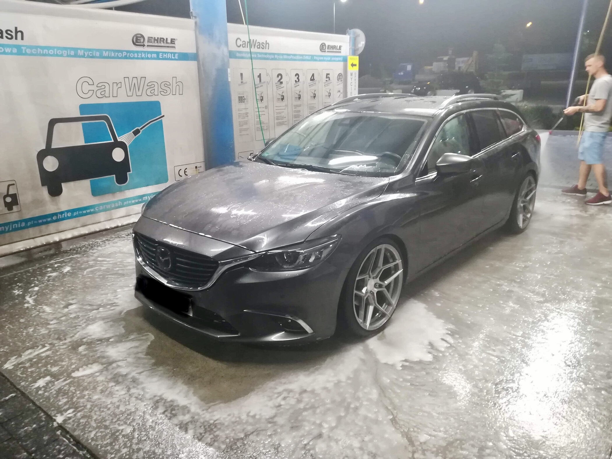

Postprzez Myśliwy » 17 cze 2019, 21:15
I tak moja 6 jest już na Airlifcie. W zasadzie już od tygodnia ale nie było zbytnio czasu się pochwalić :).
Koła spasowały idealnie jak było projektowane. Lepszą relacje zdjęciową zaprezentuje dopiero w lipcu po urlopie.
Na ten moment kilka kadrów po pierwszym myciu zaraz po wyjeździe z warsztatu.

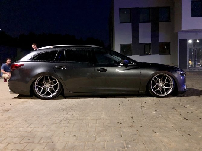

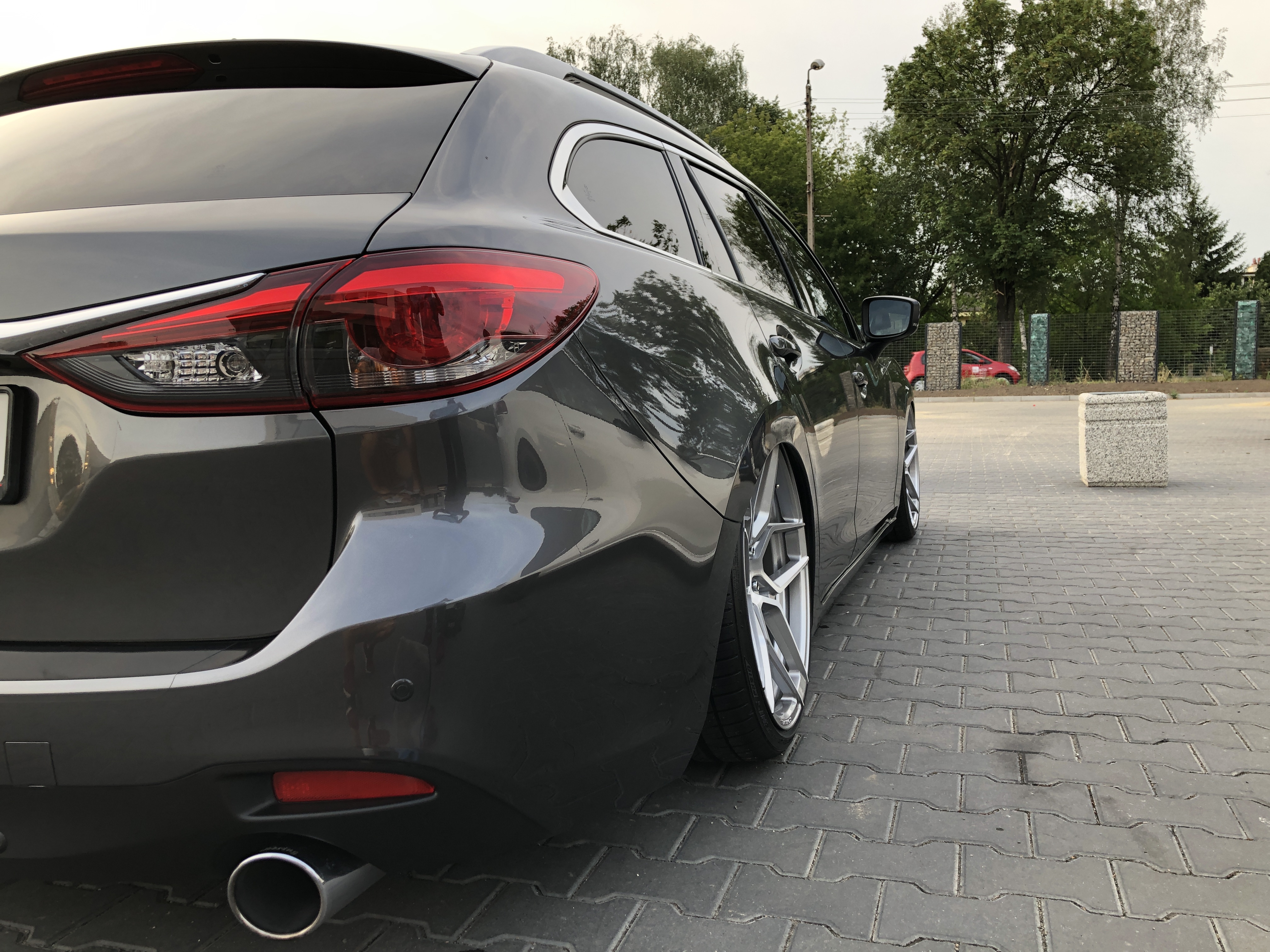

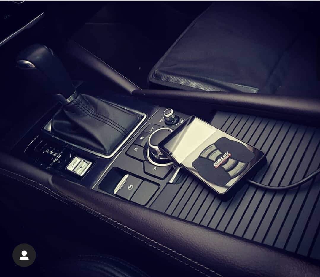

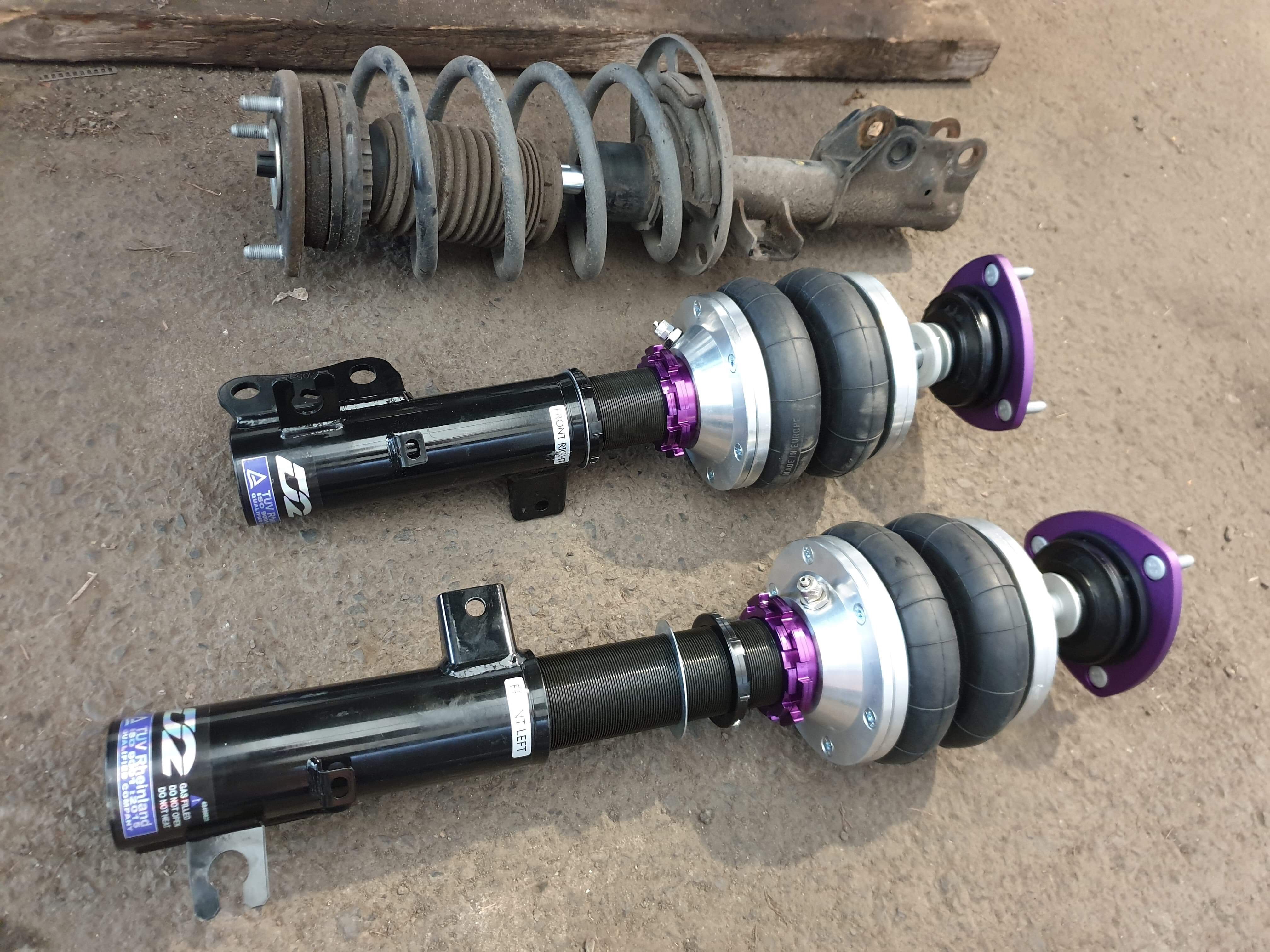

Postprzez Myśliwy » 19 cze 2019, 08:19
Poniżej na zdjęciu auto jest ustawione na wysokości do jazdy. Po odpaleniu system sam koryguje ciśnienie w poduszkach i poziomuje auto na odpowiedniej wysokości. W trakcie jazdy ciśnienie cały czas jest kontrolowane i w razie potrzeby każda poduszka z osobna może być oddzielnie sterowana. Oczywiście wszystko dzieje się „samo”

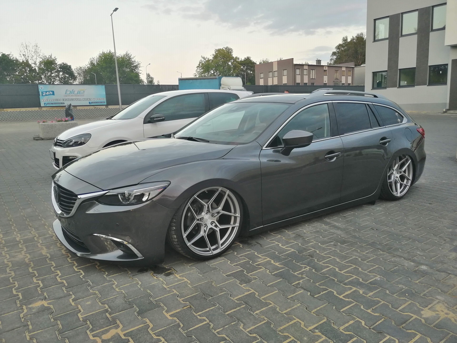

Postprzez Myśliwy » 5 lip 2019, 12:16
Witam Kolegów,
Z aktualnych nowości:
Jako że Mazda ma ładny przedni zderzak, fabrycznie bez wnęki, wyleciała tablica rejestracyjna.
W otwory montażowe po uchwycie tablicy zakułem nitonakrętki co pozwala mi w każdym momencie przykręcić ja z powrotem w ciągu minuty.
Po kilkuset km na pneumatyce wprowadziłem też pewne korekty w ustawiniach. Nieco obniżyłem tył w trybie do jazdy i zmniejszyłem jego twardość.
Wrażenia z prowadzenia auta w tym momencie?
Auto jest dość sztywne, świetnie się prowadzi. Nie ma wrażenia pływania po drodze.

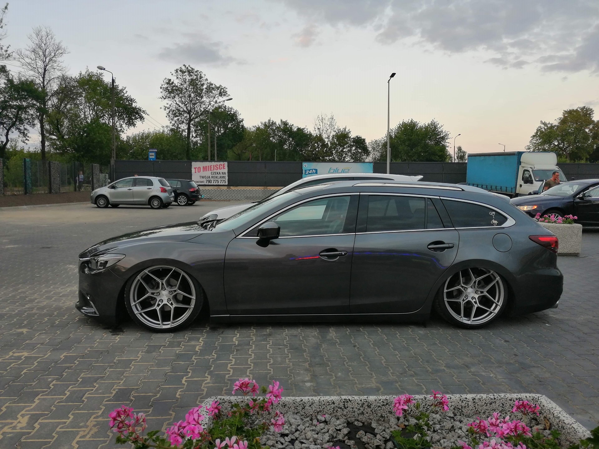

Postprzez Myśliwy » 24 lip 2019, 21:54
lukanowak napisał(a):Jaki jest koszt takiego zawieszenia?
Bardzo dużo zależy na jakich podzespołach. Zapraszam na priv, postaram się wyjaśnić.

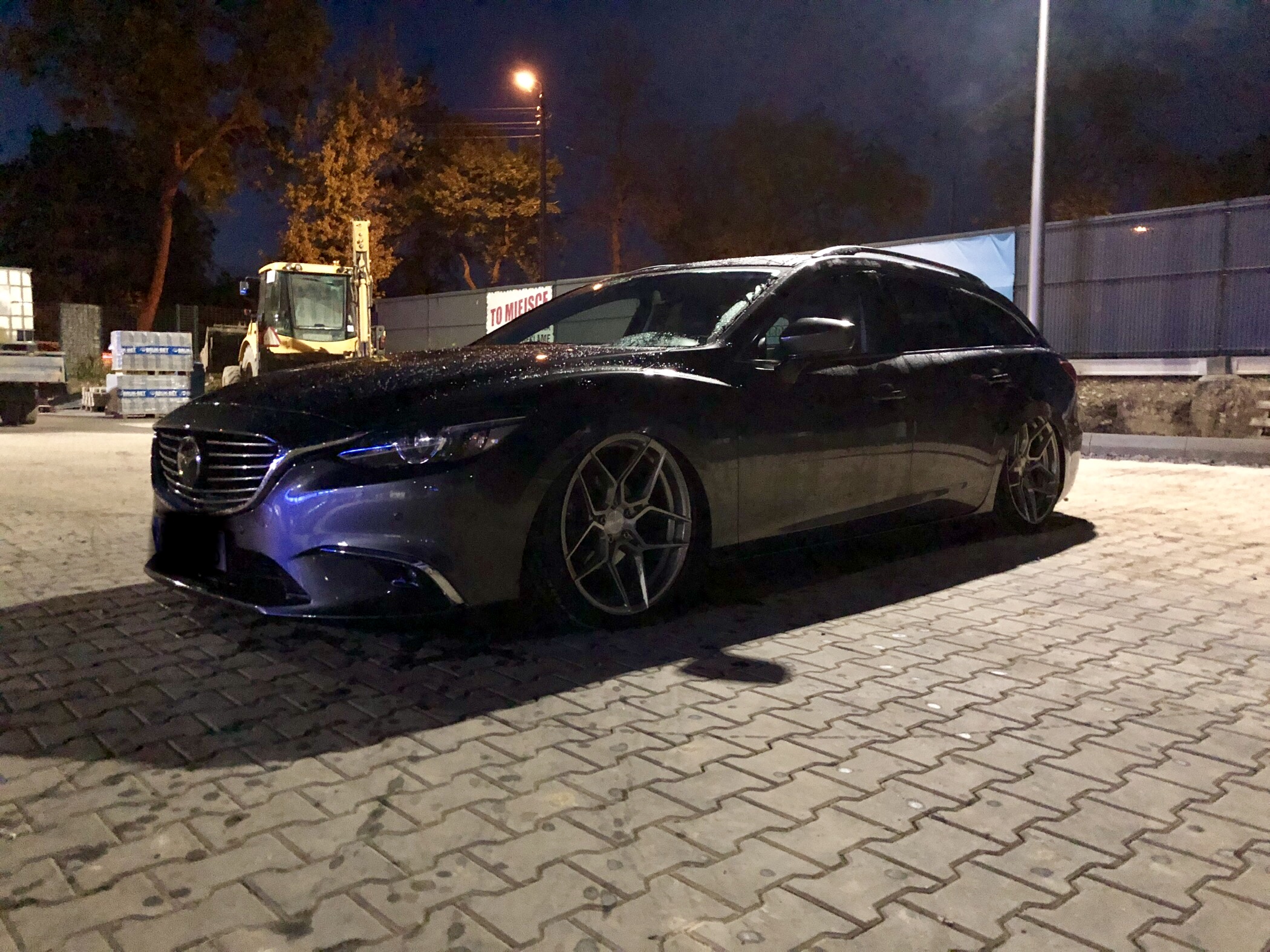

Kilka fot po ostatnim myciu:
