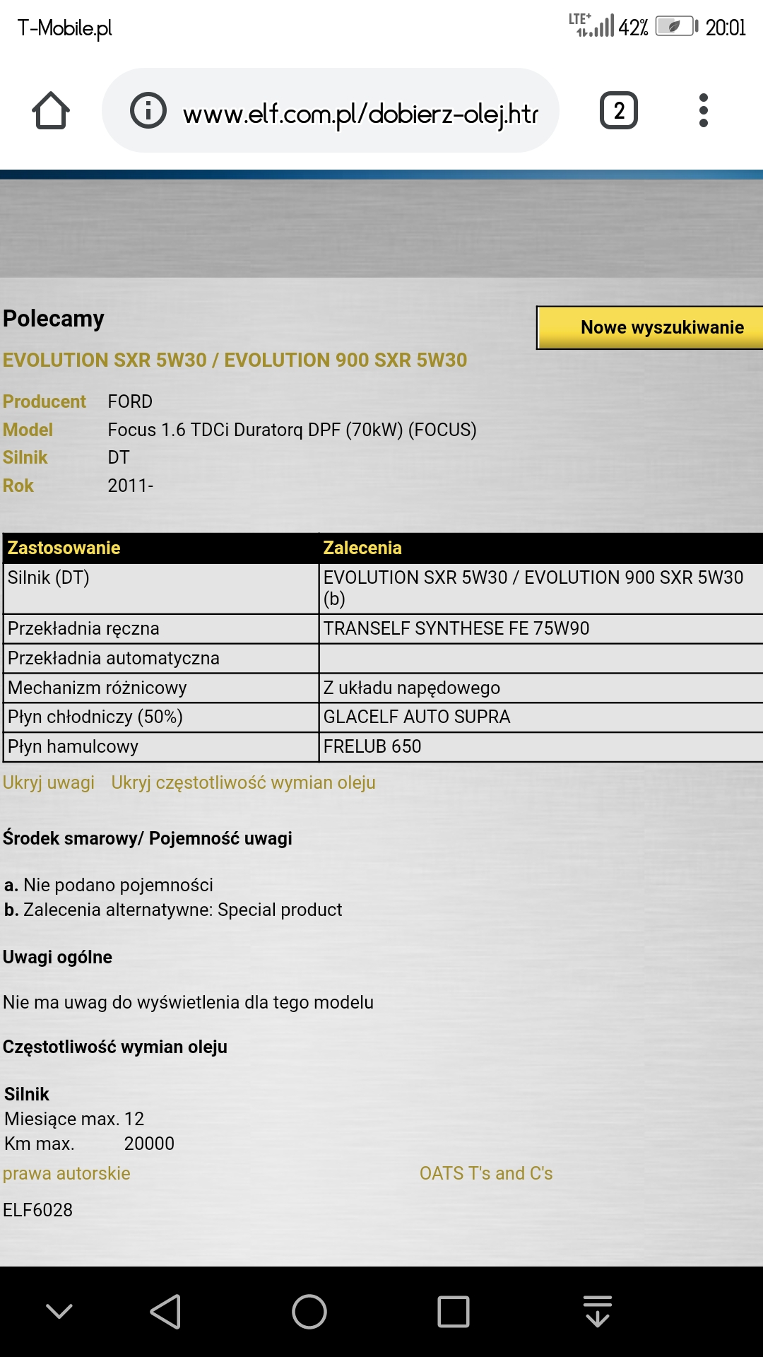

Ciezko od diesla bez dpf z zagranicy;) Na stronie elfa dobieralem ;)
Chyba elf 900sxr jak dobrze pamietam.
