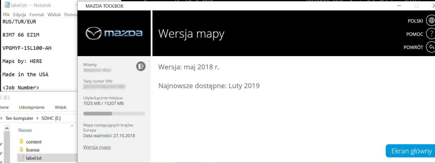

Zrób proszę PrtSc pliku "map".
"content – map".

Załączam screeny

Załączam screeny
KOMODO napisał(a): sprawdzili kartę i potwierdzili że mapy są stare oraz jak to wszystko działa.
Załączam screeny
Wynika z tego że te karty aktualizują się wtedy gdy jest to pierwsza karta na pokładzie. Napisz do niego i wyślij te screeny. Powinien oddać kasę.
