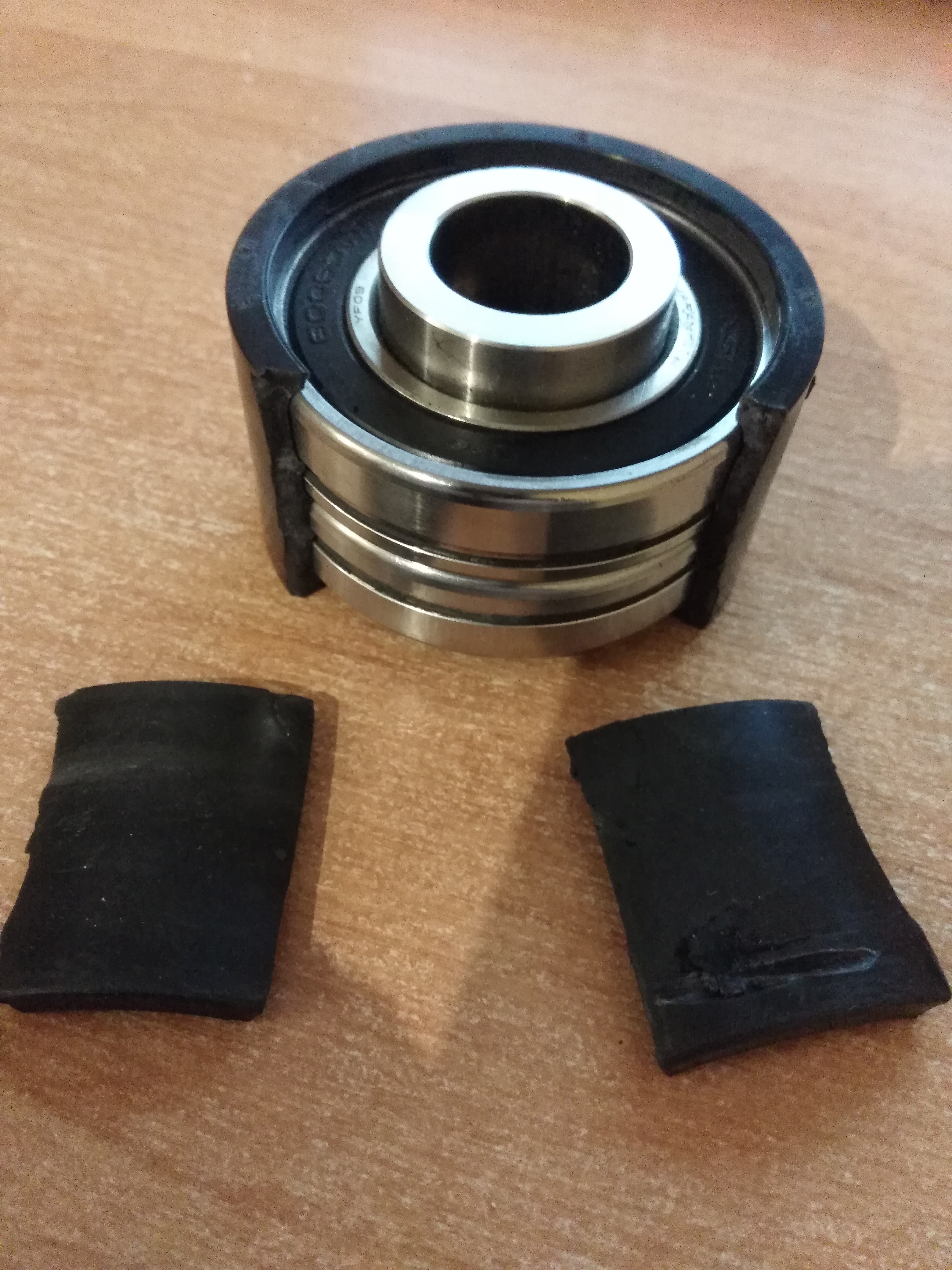

Okazało się, że po wymianie całego rozrządu ( producenci z górnej półki NTN, NSK oraz MITSUBOSHI ).
Po przejechaniu 29.000 km rolka prowadząca pasek ( NSK ) pękła i oderwał się od niej kawałek plastiku.
Przez co pasek skakał na rolce i obijał się o obudowę rozrządu.
Wymieniłem dwie rolki prowadzące oraz pasek, napinacz został stary.

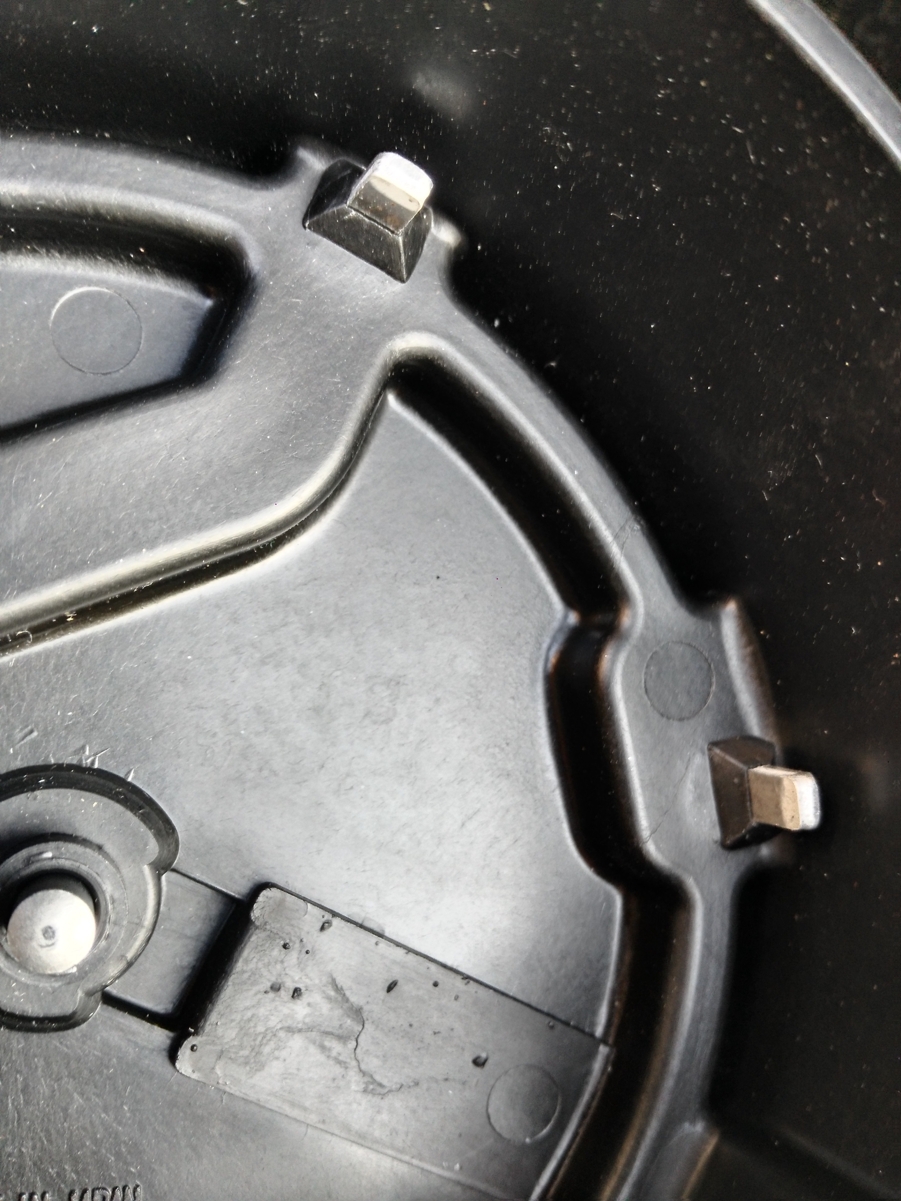

Mechanik rozebrał układ zapłonowy i pojawił się biały nalot na elementach kopułki zapłonowej.
Założył starą, na szczęście nie wyrzuciłem jej.
Problem zniknął, jednak samochód musiałem dosyć długo kręcić żeby odpalił.
Czytałem inne posty dotyczące układu zapłonowego i dowiedziałem się, że palce EPS po prostu nie spełniają swojej roli.
Zmieniłem palec na stary po uprzednim wyczyszczeniu go i zamówiłem inną kopułkę producenta YEC.
Stwierdziłem skoro made In Japan to pewnie jakość będzie porządku.
Odpalał od strzała jak kiedyś, byłem zadowolony.
Wystarczyło, że wyjechałem na drogę i od razu miałem problem jak opisywałem wyżej przy białym nalocie na kopułce JPN.
Ledwo dojechałem pod mieszkanie i od razu założyłem swoją oryginalną kopułkę.
Przejechałem się po mieście oraz dziś do pracy i nie ma żadnego problemu tylko taki, że trochę trzeba go kręcić ale nie za dużo jak przy palcu EPS ( mniej więcej 2/3 mniej )
Wiadomo kopułka swoje lata ma jak i palec, końcówki kopułki są mniej więcej w połowie jak nowe zamienniki.
Mam zamiar dorwać coś z serwisu ( 370 zł kopułka, 200 zł palec ) i ciekawi mnie to czy nie będzie tego samego problemu co z zamiennikami.
Jak myślicie, wina jest w tych zamiennikach czy może jest jakiś wadliwy podzespół w układzie zapłonowym? Mam zamiar kopułki reklamować i ciekawy jestem jak się do tego odniosą.

Też ostatnio wymieniałem znajomemu rozrząd po 8tys km od wymiany, pęknięta była rolka górna tak jak u ciebie. Dodatkowo u niego rozlatująca się rolka uszkodziła dolną rolkę prowadzącą i nacięła pasek rozrządu. Zostały teraz zamontowane rolki SKF, z paskiem Contitech. Zobaczymy jak długo wytrzymają.
Co do białego nalotu, sprawdź przy okazji czy palec nie ociera o elektrody kopułki, do tego musisz zdemontować aparat zapłonowy i pokręcić. Nie zapomnij później poprawnie go włożyć na miejsce.
Palec rozdzielacza EPS ma słabą izolację, problem pojawia się przeważnie po podgrzaniu go, tzn na ciepłym silniku. Chyba byłem pierwszym, który zarejestrował ten problem po wymianie u kolegi w aucie, do dzisiaj jeździ na oryginalnym palcu i kopułce EPS – z nią nie ma problemów.
