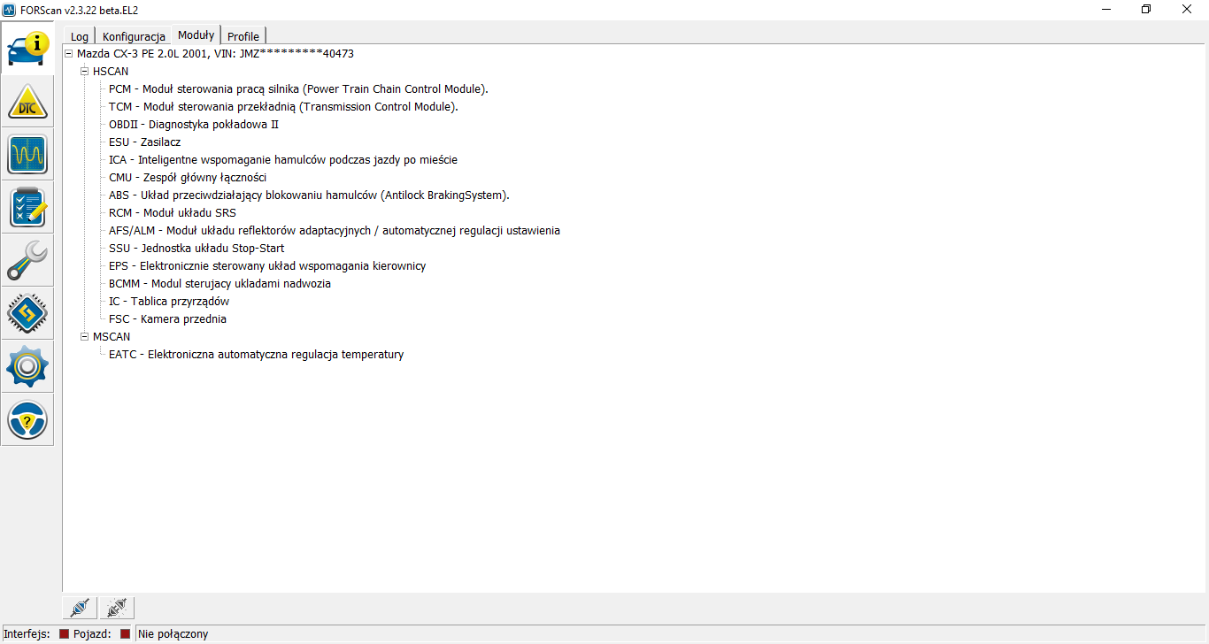

Panowie..posiadam CX-3 z 2016 roku. Posiadam elm327 na stn z automatycznym przełącznikiem ms/hs -can. Mam pewien problem..forscan nie może znaleźć modułu RBCM. Załączam zrzut z zakładki moduły.
Czy mam rozumieć że w mojej maździe nie ma tego modułu?
Z innymi modułami łączy się prawidłowo: wyłączyłem z powodzeniem i-stop w modułach SSU i IC.
Od: 11 kwi 2019, 21:17
Posty: 5
Postprzez dareme89 » 18 cze 2019, 13:07
w mazdzie 2 i cx3 nie ma niestety rbcm, takze ryglowania automatycznego drzwi nie zrobisz.
Od: 21 mar 2016, 10:02
Posty: 482 (2/28)
Auto: Mazda CX-3 2.0 160km by DiSiTune SkyPassion
Postprzez krzychun » 18 cze 2019, 13:07
W tym rosyjskim xls-ie jest osobna zakładka dla 2/CX-3
Od: 22 paź 2018, 14:39
Posty: 1316 (18/93)
