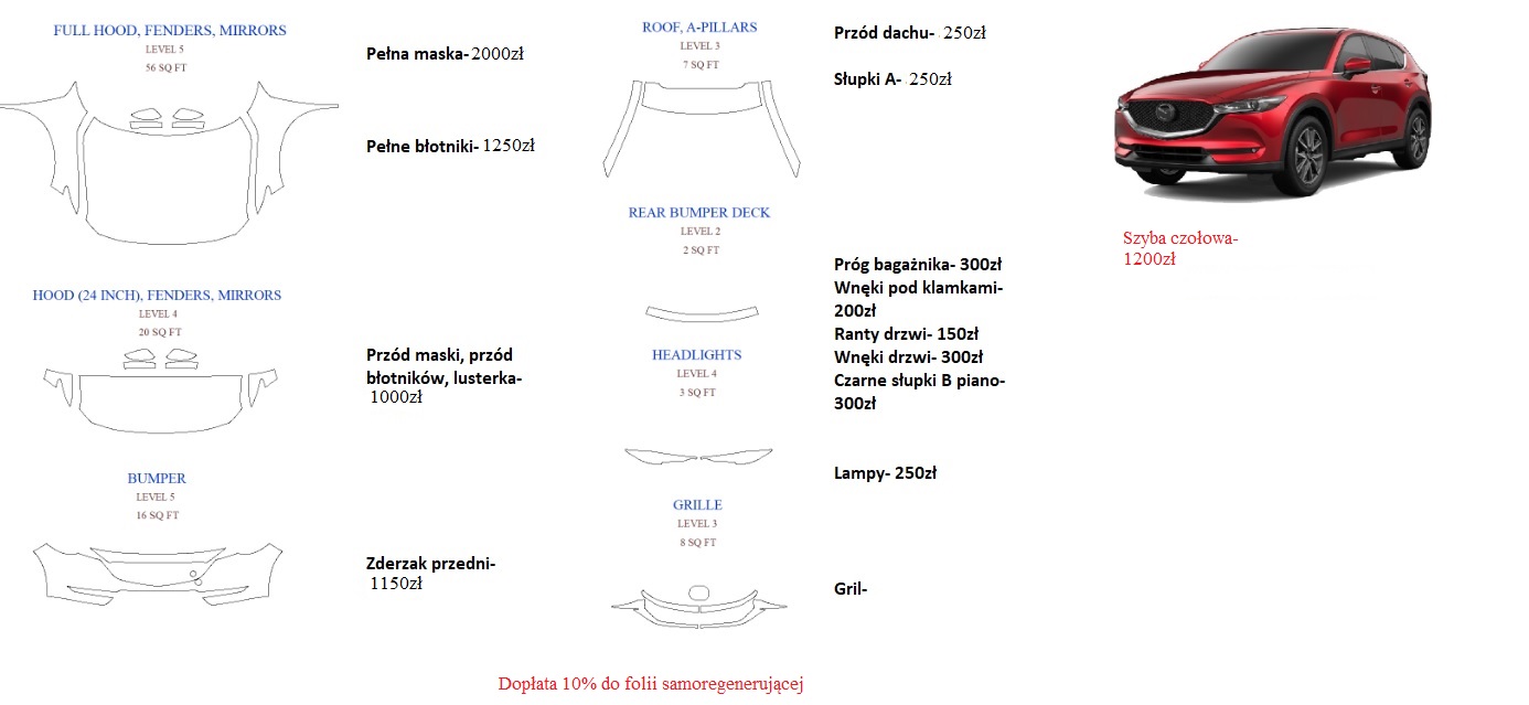

Postprzez Nomado » 12 lut 2019, 02:38
Gdzie na terenie Warszawy najlepiej zrobic ofoliowanie dla cx5 z salonu? Czy ofoliowac całą czy wystarczy polowa maski? Dostałem takie zwstawienie i nie wiem czy to drogo czy nie......

Postprzez popielasty » 6 mar 2019, 06:03
Machine Gray polecam foliować. Lakier odpada "od patrzenia". Ceramika dużo tu nie da.

Postprzez Nomado » 3 kwi 2019, 20:58

Postprzez rafik85 » 12 cze 2019, 21:10
Nomado napisał(a):Gdzie na terenie Warszawy najlepiej zrobic ofoliowanie dla cx5 z salonu? Czy ofoliowac całą czy wystarczy polowa maski? Dostałem takie zwstawienie i nie wiem czy to drogo czy nie......
Trochę ich ponosi z tymi cenami,widziałem te folie po roku i np na białym było widać zszarzenie
