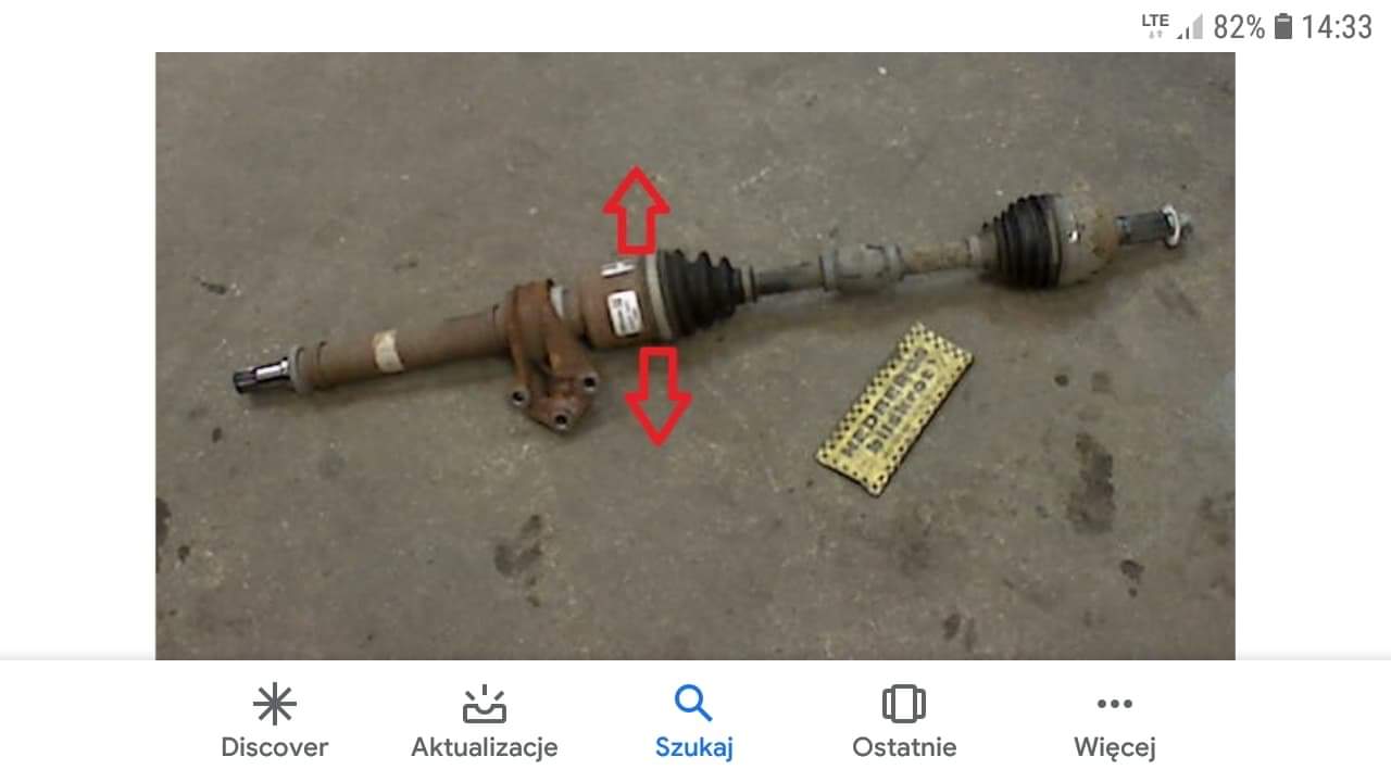

Witam od kilku lat jestem posiadaczem mazdy 3 BK którą zresztą szukałem przy pomocy tego forum :)
Niestety moja mazda (3 BK 2.0 PB, 2005 rok) stoi bez możliwości ratunku na tą chwilę. Uszkodzona prawa półoś, luz na wieloklinie + rozwalone łożysko. Mechanik po dniu przedzwonił z informacja, zeby zabrać auto, bo to jest nie do dostania w hurtowniach, szukać jakiejś używki i dopiero przyjechać.
Ktoś się orientuje w tym temacie? W sklepach faktycznie nie ma tego dostępnego to raz, znalazłem na jakiś zagranicznych stronach za kosmiczne pieniądze. Ma ktoś jakieś informacje, czy można to gdzieś w Polsce dostać?
W ogóle, to wyczytałem, że do 2.0 PB szło kilka rodzajów... I tu problem, bo znalazłem dwie półosie używane, które zaryzykowałbym i kupił, tylko nie mam kompletnie zielonego pojęcia jak sprawdzić czy ona będzie pasować. Bardzo proszę o pomoc jak to ogarnąć, żeby nie kupić nie takiej. A może ktoś się orientuje, czy od czegoś innego podejdzie?

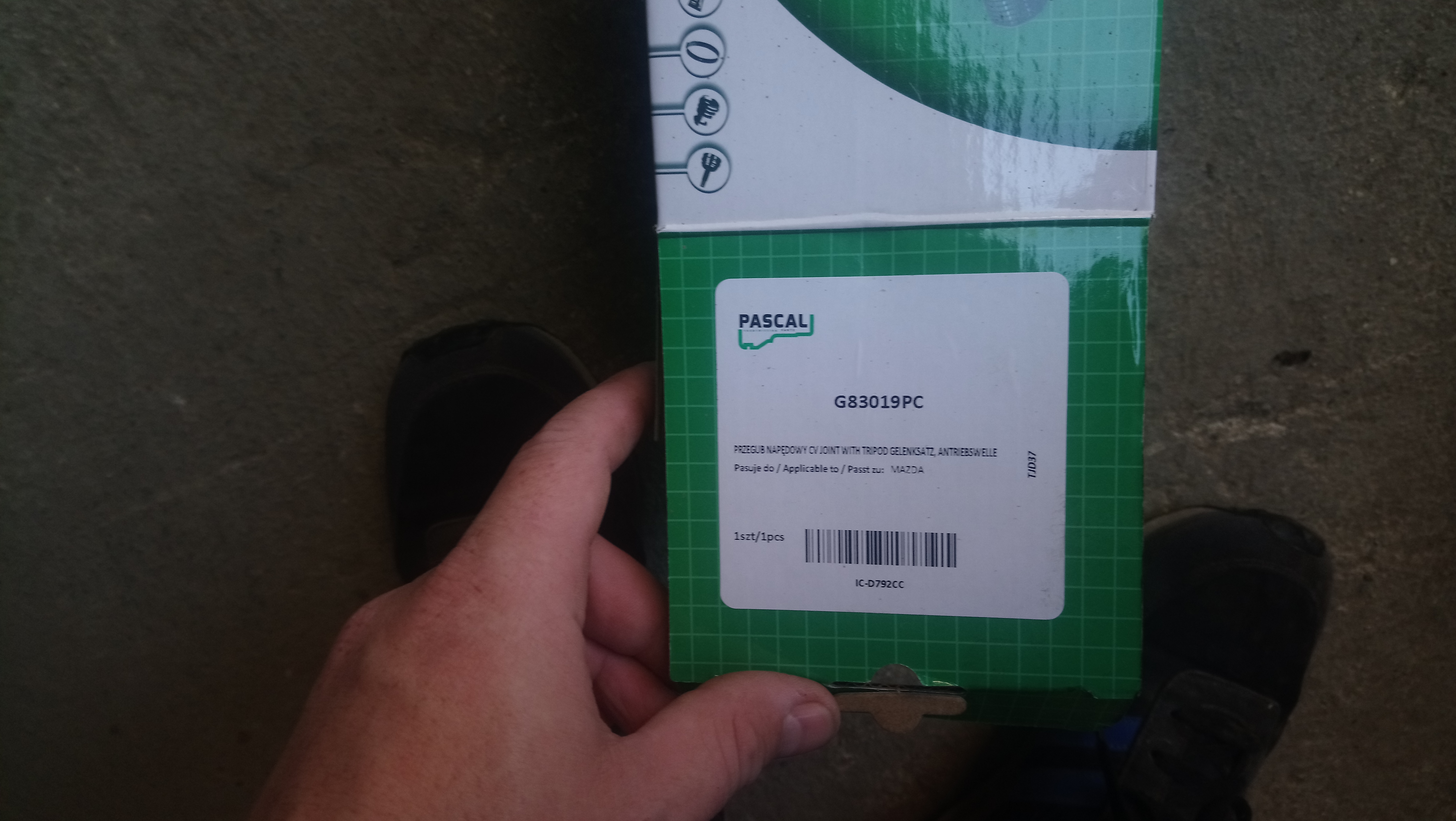

Postprzez Marcis » 5 cze 2019, 00:31
Jest dostępne. Ja zmieniałem u siebie. wieczorem podeślę jaki przegub u siebie założyłem. W budowie jest zupełnie inny, ale wymiary identyczne.

Postprzez Marcis » 5 cze 2019, 20:52
Taki założyłem.
